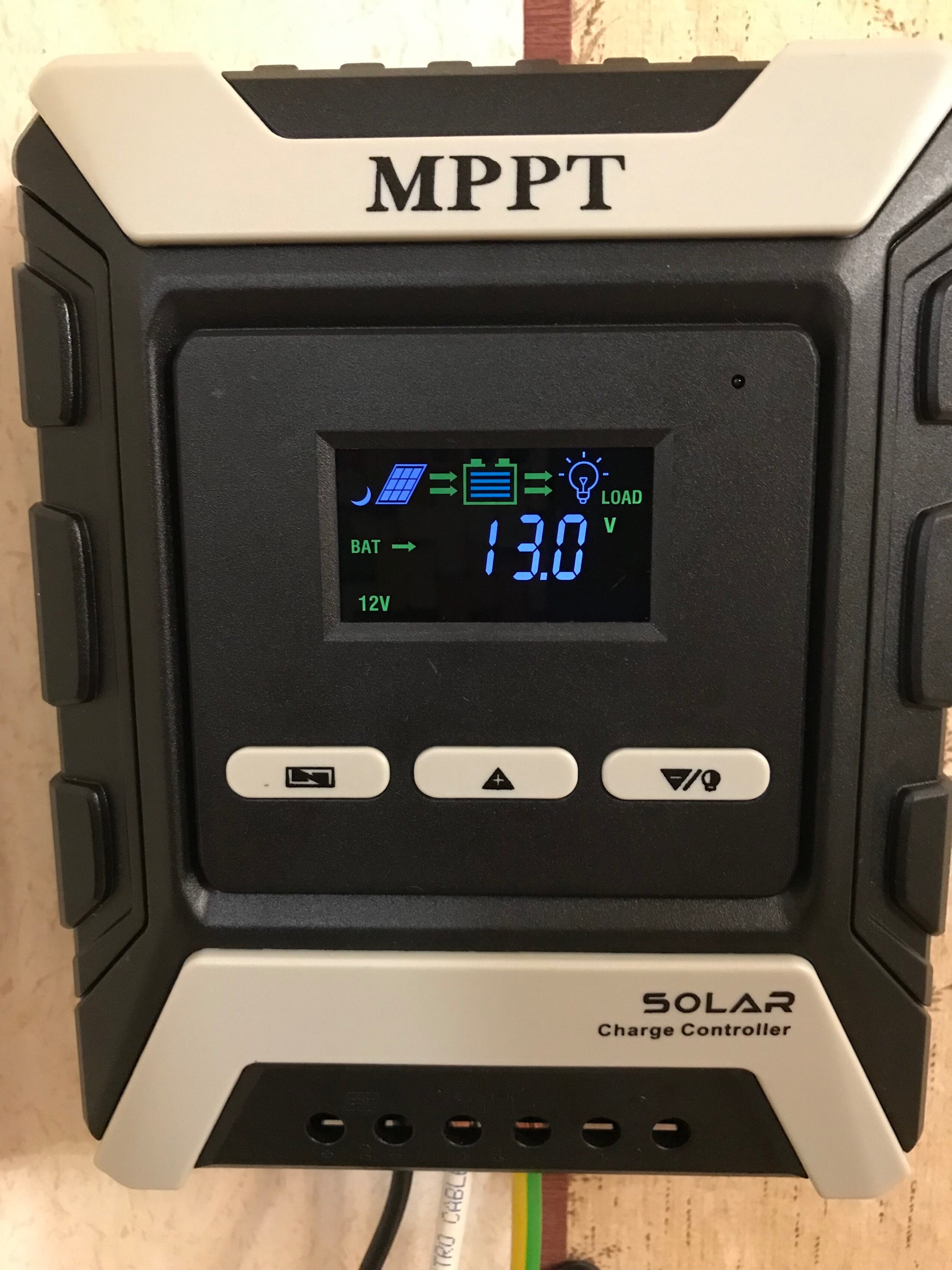

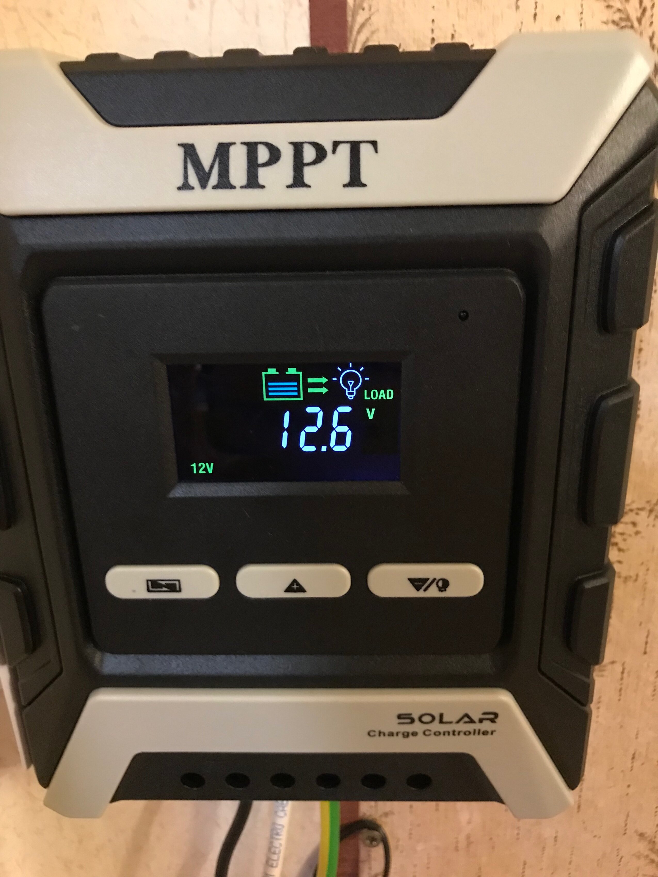

igorrius Опубліковано: 12 листопада 2023 Поділитись Опубліковано: 12 листопада 2023 (змінено) всем доброго здравия ! скажите пожалуйста , зачем эти три кнопки на контроллере , что они делают ? Как настроить контроллер для работы с наливным свинцом ? нужно ли вообще что либо в нем настраивать ? Змінено 12 листопада 2023 користувачем igorrius Посилання на коментар Поділитися на інших сайтах More sharing options...
mib Опубліковано: 12 листопада 2023 Поділитись Опубліковано: 12 листопада 2023 В мппт обычно все настраивается, да и в пвм в большинстве случаев, но оно и не факт что это мппт, инструкции нет? И почему вообще его выбрали почему не что то широко используемое ? Или вы его еще не купили? 1 Посилання на коментар Поділитися на інших сайтах More sharing options...

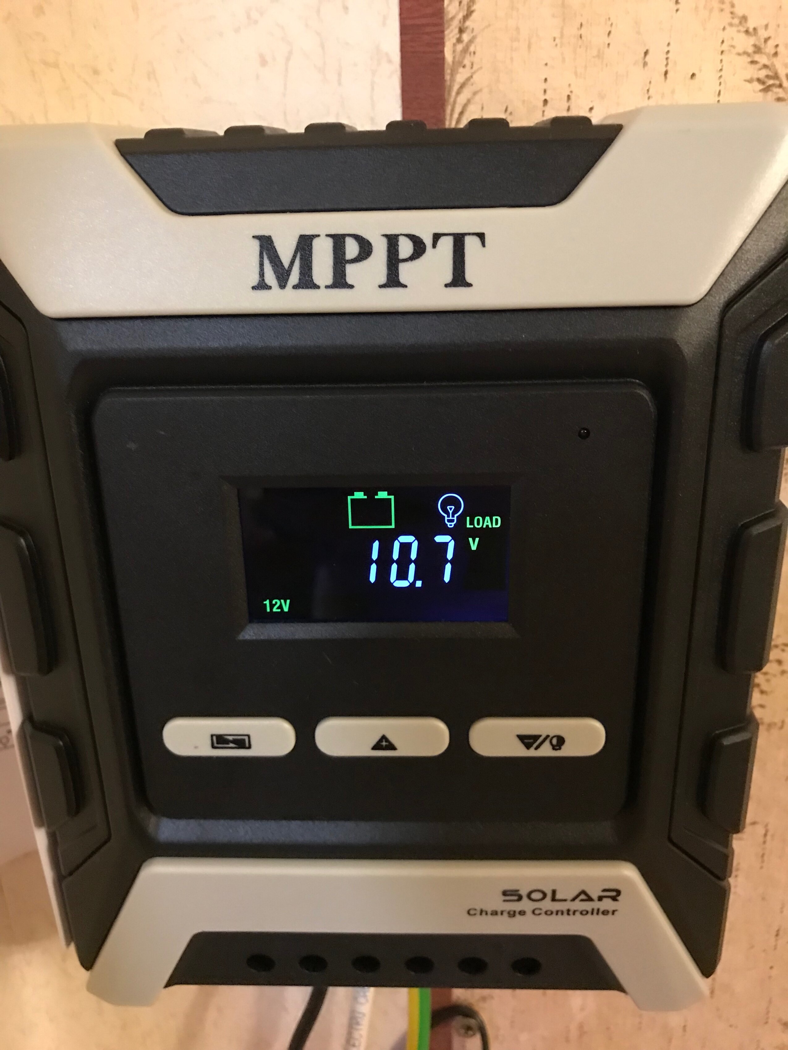

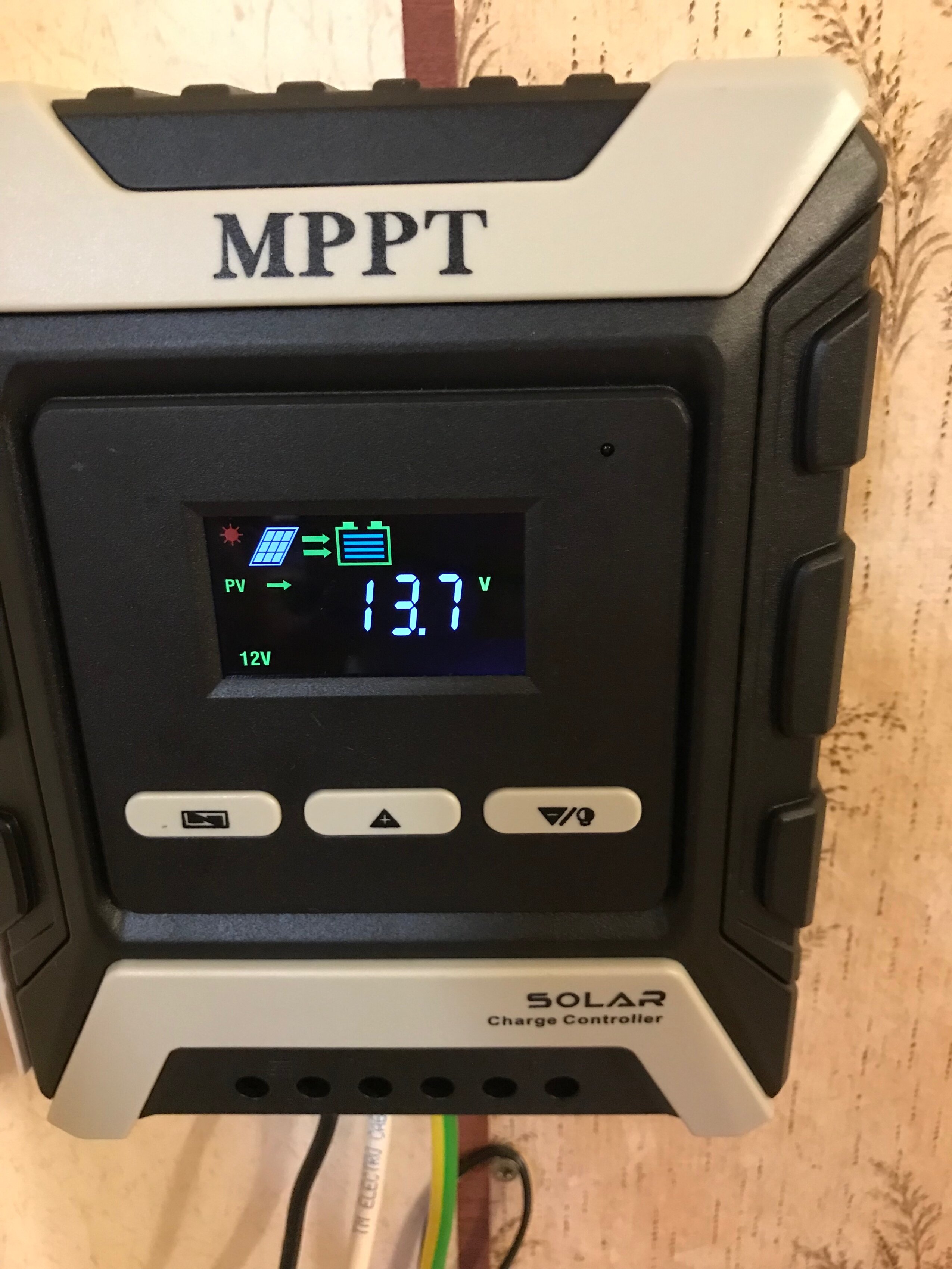

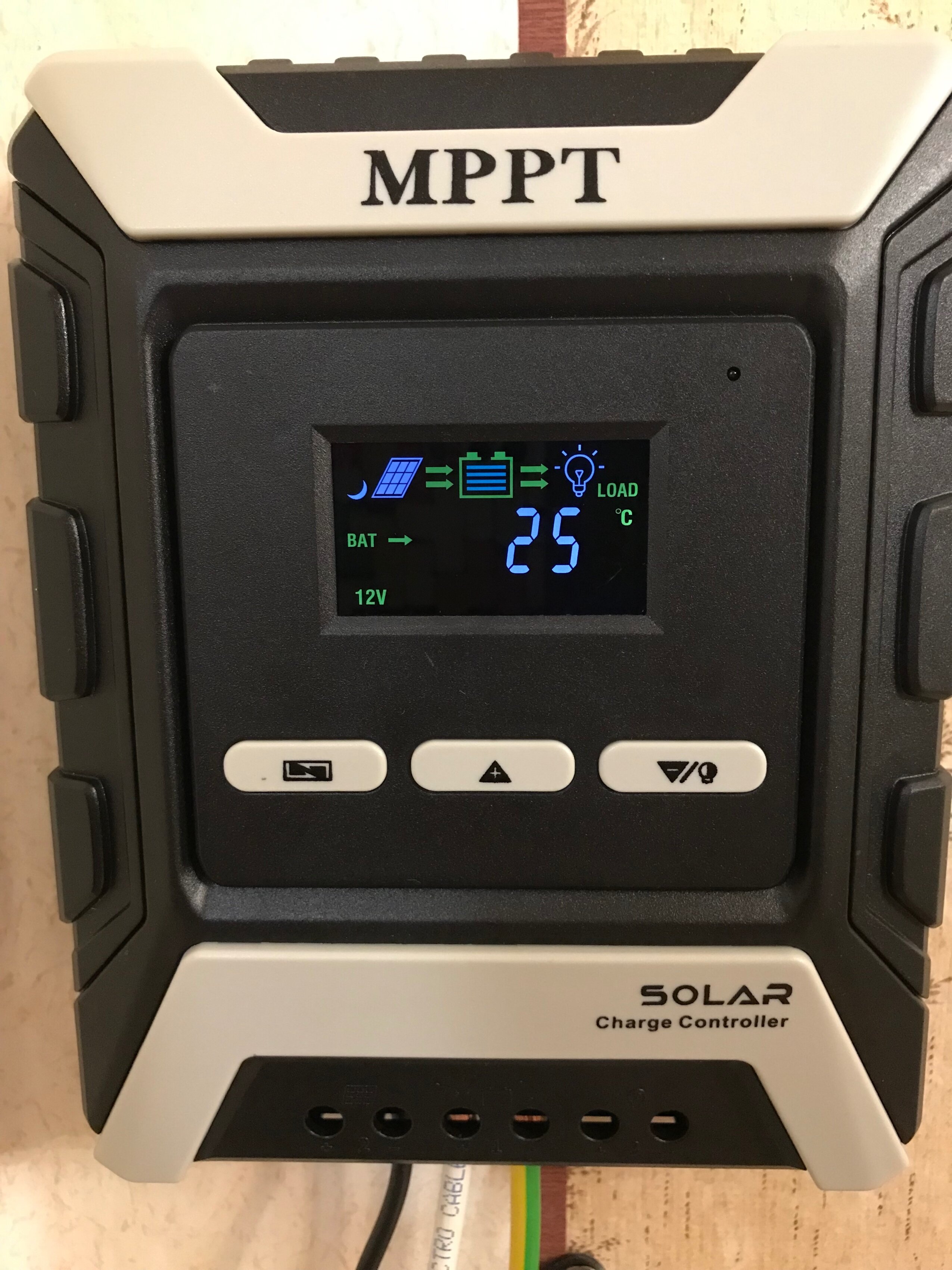

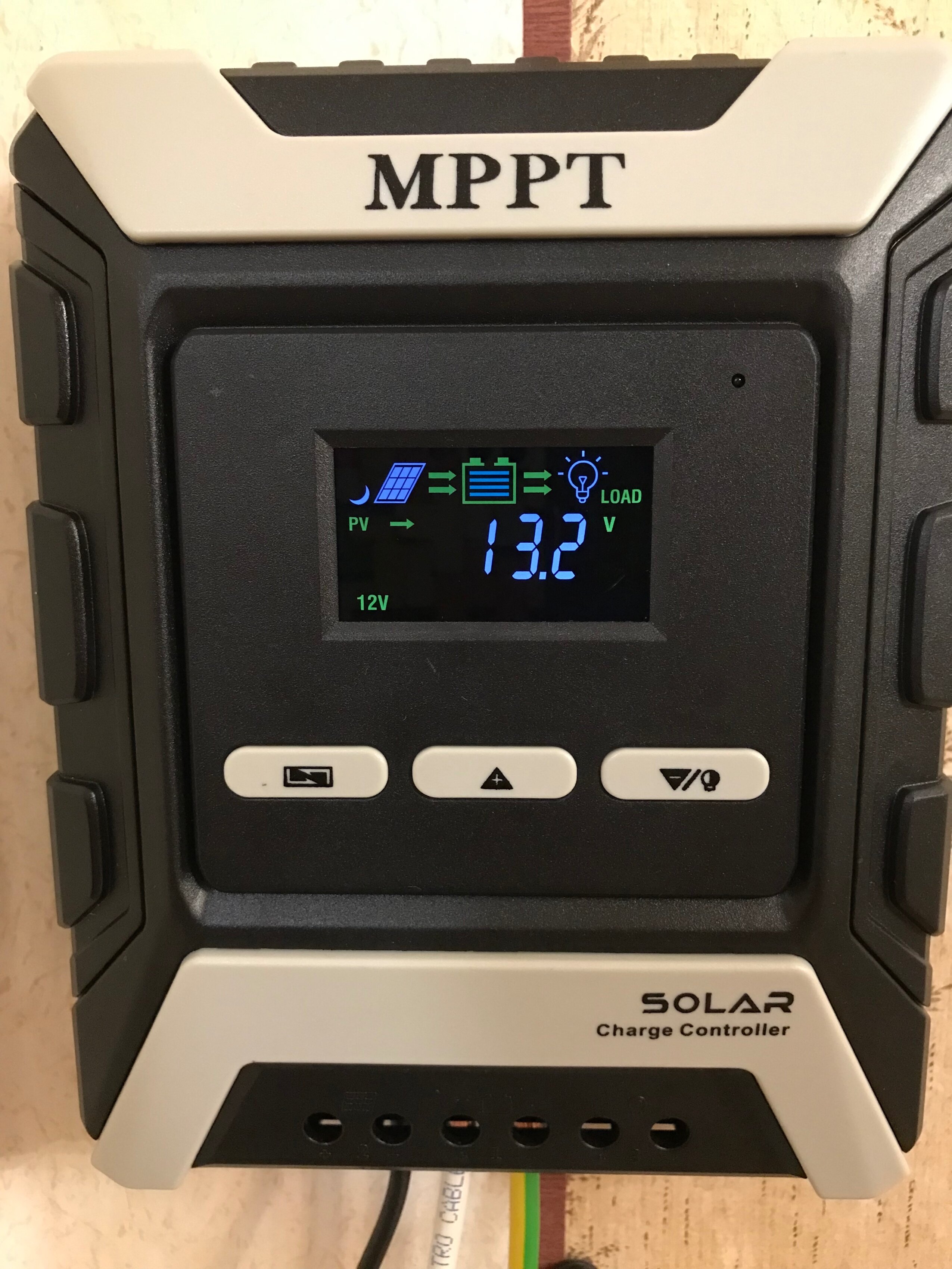

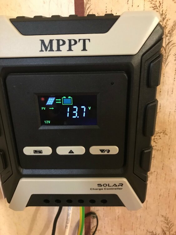

igorrius Опубліковано: 14 листопада 2023 Автор Поділитись Опубліковано: 14 листопада 2023 (змінено) при переключении меню контроллер выдает значения пяти напряжений : два показываются на так называемом домашнем экране : 13,2 и 13 ( фото в первом посте темы) эти напряжения просто показываются, их нельзя настраивать. так же есть показания напряжений, которые можно регулировать, настраивать : floating charge voltage setting 13,7V recovery voltage setting 12,6V напряжение load switch 10,7V что это за первые два напряжения ? что это за три напряжения . которые можно настраивать? нужно ли их настраивать ? и какие значения нужно задать ? Змінено 14 листопада 2023 користувачем igorrius Посилання на коментар Поділитися на інших сайтах More sharing options...
