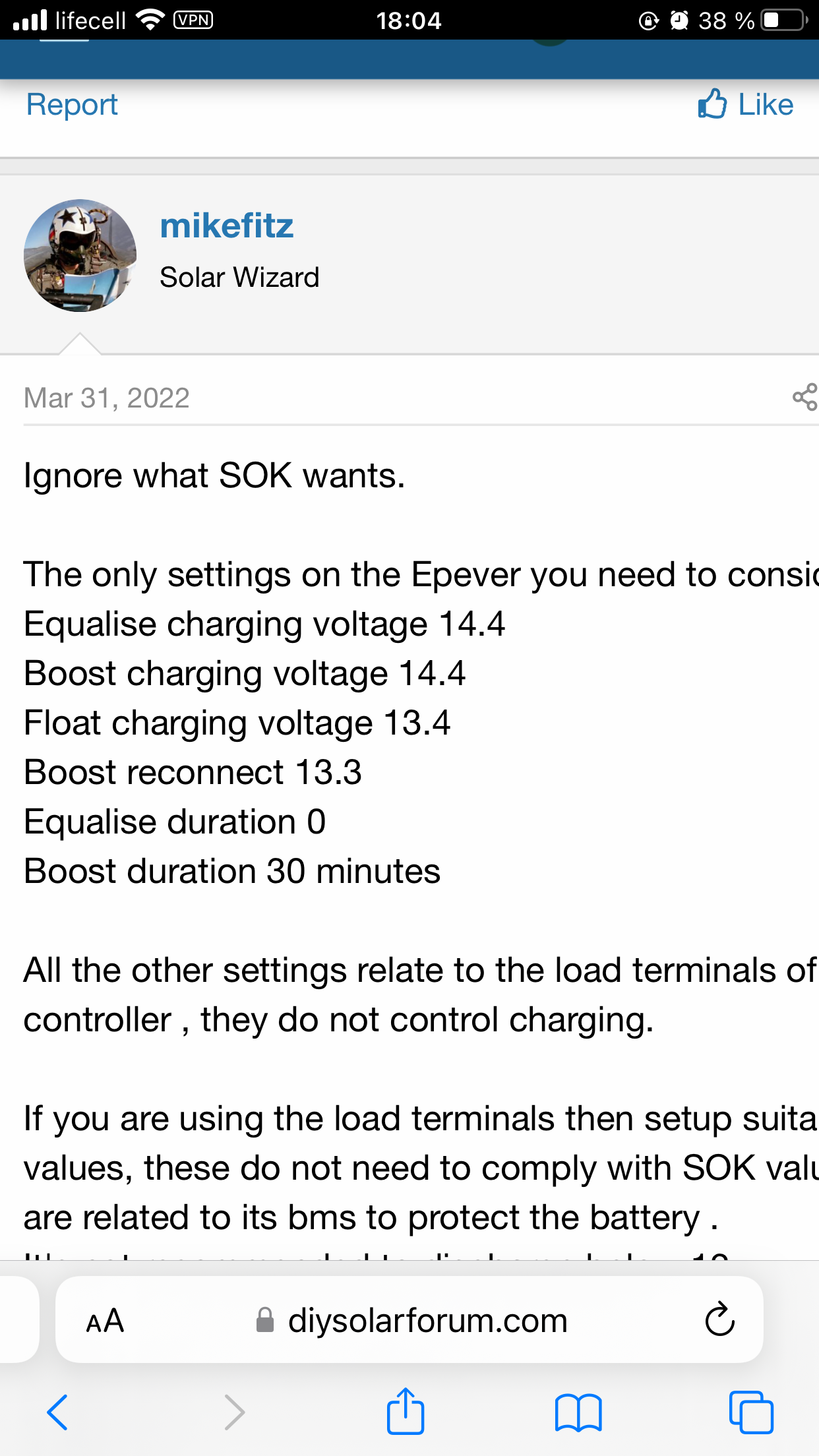

igorrius Опубліковано: 27 лютого Автор Поділитись Опубліковано: 27 лютого 1 час назад, US7IGN сказал: схоже треба почати з закону Ома і збереження енергії і далі рухатися в напрямку розуміння як і чому працює кожен компонент і їх взаємодію... производитель пишет так : Досягши напруги 14,4 В на виводах батареї зарядний струм необхідно зменшити в два рази і проводити заряд до досягнення постійності напруги і густини електроліту (з урахуванням температури) протягом 10-ти годин, тобто до повного заряду www.westa.com.ua/ua/cms/garanties.html Посилання на коментар Поділитися на інших сайтах More sharing options...
mib Опубліковано: 27 лютого Поділитись Опубліковано: 27 лютого 2 часа назад, igorrius сказал: сегодня контроллер заряжал батарею, напряжение поднялось до 14,4 В , подержалось на таком уровне минут 15 примерно и снизилось до 13,4 В Разве так должно быть ? наверняка 14,4 В должно держаться дольше, чтобы зарядить аккумулятор ? По идее это должно настраиваться в контроллере, ну и это опять таки справедливо если акб был заметно разряжен, может он за 15 минут перестал брать ток и контроллер перешел во флоат режим 1 Посилання на коментар Поділитися на інших сайтах More sharing options...
US7IGN Опубліковано: 27 лютого Поділитись Опубліковано: 27 лютого 1 час назад, igorrius сказал: Досягши напруги 14,4 В на виводах батареї зарядний струм необхідно зменшити в два рази і проводити заряд до досягнення постійності напруги і густини електроліту (з урахуванням температури) протягом 10-ти годин, тобто до повного заряду контролер заряду про це знає? акумулятор в якому стані? Посилання на коментар Поділитися на інших сайтах More sharing options...

igorrius Опубліковано: 27 лютого Автор Поділитись Опубліковано: 27 лютого 8 минут назад, US7IGN сказал: далі навіть не читав можете эту ветку форума не читать, тут сплошь и рядом устройства из поднебесной. а по настройке - видимо надо задать в настройках boost duration в минутах ( скрин на предыдущей страничке по настройкам ) Посилання на коментар Поділитися на інших сайтах More sharing options...

igorrius Опубліковано: 27 лютого Автор Поділитись Опубліковано: 27 лютого 4 часа назад, mib сказал: По идее это должно настраиваться в контроллере, ну и это опять таки справедливо если акб был заметно разряжен, может он за 15 минут перестал брать ток и контроллер перешел во флоат режим Скорее всего контроллер переходит по заданному времени , я нашел в интернете рекомендации и следовал им : поставив настройку boost duration 30 min , я видимо и опрпделил , что 14,4 вольты будет держаться полчаса , а дальше - флоат режим . на сколько увеличить это значение ? я ж не могу поставить 10 часов , как рекомендует проищводитель аккумулятора ? и каждый день поддавать аккумулятор напряжению 14,4 вольты по 10 часов - наверное не правильно ? Посилання на коментар Поділитися на інших сайтах More sharing options...
mib Опубліковано: 27 лютого Поділитись Опубліковано: 27 лютого 1 час назад, igorrius сказал: поставив настройку boost duration 30 min , я видимо и опрпделил , что 14,4 вольты будет держаться полчаса , а дальше - флоат режим . Я вроде ставил 120 минут и 14,6 но для авто свинца потом вроде 13,8 1 час назад, igorrius сказал: я ж не могу поставить 10 часов , как рекомендует проищводитель аккумулятора ? Оно и не надо 8 часов он будет стремиться к этому напряжению и толтко потом будет держать его 2 часа 1 час назад, igorrius сказал: и каждый день поддавать аккумулятор напряжению 14,4 вольты по 10 часов - наверное не правильно ? Если не будет разряда то и буста не будет На вашем скрине советуют буст включать после 13,3 у меня вроде было 12,8 Вы вообще по своим акб посмотрите насколько активное бултканье в банках при 14,4-6 если прям активное ставьте меньше времени Я за год воду не доливал соответственно и бултканье было не большим Ну и если хотите получать от солнца какие то ваты придумывайте куда их девать К примеру телефоны все заряжайте ну и какую то диодную ленту вечером используйте ну так что бы и акб не убить и хоть какие то солнечные ваты поймать 2 1 Посилання на коментар Поділитися на інших сайтах More sharing options...

igorrius Опубліковано: 27 лютого Автор Поділитись Опубліковано: 27 лютого 2 часа назад, mib сказал: Я вроде ставил 120 минут и 14,6 но для авто свинца потом вроде 13,8 надо и себе поднять , 14,4 наверное мало , в интернете рекомендуют 14,6-14,8 1 Посилання на коментар Поділитися на інших сайтах More sharing options...
igorrius Опубліковано: 27 лютого Автор Поділитись Опубліковано: 27 лютого 2 часа назад, mib сказал: Если не будет разряда то и буста не будет На вашем скрине советуют буст включать после 13,3 у меня вроде было 12,8 Вы вообще по своим акб посмотрите насколько активное бултканье в банках при 14,4-6 если прям активное ставьте меньше времени так лучше 13,3 или 12,8 ? что это за параметр вообще ? булькает знатно тот что на 110 амперчасов уже при напряжении 13,4 в , чисто если ухом сбоку слушать Посилання на коментар Поділитися на інших сайтах More sharing options...

mib Опубліковано: 27 лютого Поділитись Опубліковано: 27 лютого 2 минуты назад, igorrius сказал: так лучше 13,3 или 12,8 ? что это за параметр вообще ? Это параметр когда включится зарядка под горлышко, какой лучше я хз у меня на свинце был резерв и потребление того что могло дать солнце, крайне редко был отбор от акб не в качестве резерва, но солнечные ваты никогда не окупят деградацию авто свинца 5 минут назад, igorrius сказал: булькает знатно тот что на 110 амперчасов уже при напряжении 13,4 в , чисто если ухом сбоку слушать Скорее всего ему жопа Сделайте ктц будет понятней 2 Посилання на коментар Поділитися на інших сайтах More sharing options...

igorrius Опубліковано: 28 лютого Автор Поділитись Опубліковано: 28 лютого (змінено) 11 часов назад, mib сказал: Это параметр когда включится зарядка под горлышко, я так понял , что буст реконнект надо ставить немного ниже значения напряжения флоат зарядки. Если вдруг включил нагрузку , когда идет плавающая зарядка- буст включится только тогда, когда просадка напряжения от нагрузки достигнет заданного порога Змінено 28 лютого користувачем igorrius Посилання на коментар Поділитися на інших сайтах More sharing options...
