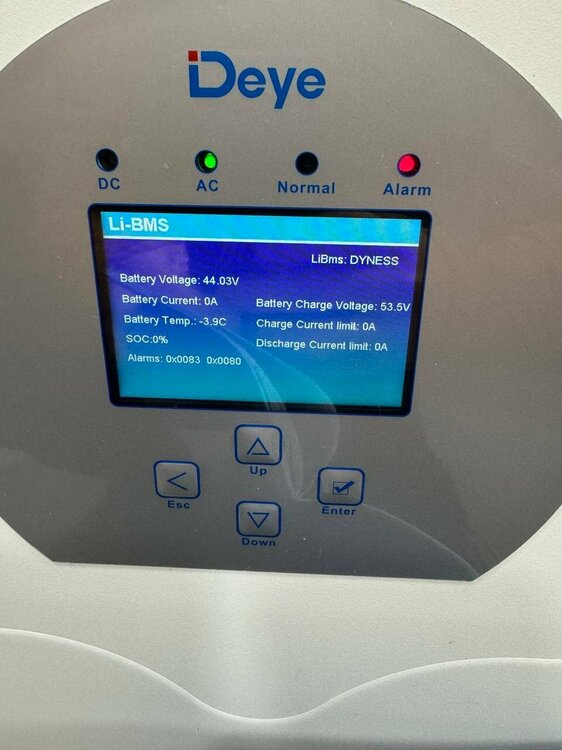

Влітку робили штабну машину на літії і все було ок, зараз вдарили морози і літій схоже підмерз, відмовляється включатися. Інвертор дея і літій Dyness a48100. Зараз жуйками намагаються відігравати і наче як вже мало би працювати але шось ніт, вмикається на пару секунд, показує дві помилки на батарейці аварія і вимикається, прислали з об'єкта фото тому трошки все сумбурно.
Які можуть бути поради ?
В мене особиста думка що інвертор через те ще бачить -4 не стартує заряд і треба далі програвати, але це не точно

BMS не дозволяє заряд LiFePo4 при мінусі. Бо нізя. В електрокарах з ліферами батарейка спочатку гріється, потім заряд.
Знайшов отаке і неті про дінес, для історії
Робоча температура при заряді від 0°C до 50°C. При розряді робоча температура від -20°C до 50°C. Коли температура батареї виходить за межі діапазону від -5℃ до +55℃ під час заряду/розряду, активується температурний захист, пристрій припиняє заряджання. Захист припиняється, коли температура повертається до номінального робочого діапазон

Thank you for providing the details. We have thoroughly analyzed the issue you described, and we have identified the reason behind the inability of the batteries to charge—specifically, the activation of the low-temperature protection mechanism.
Your data told us that the temperature sensor detected a temperature below 0 degrees Celsius, the charging current for the B51100 was limited to 0A, and the discharging current was limited to 30A. You can find the relationship between current and temperature below.
Discharging---Temperature
Temperature ≤ 0℃, battery allowable discharge current is 30A (100*0.3=30)
0℃<temperature≤5℃, the allowable discharge current of the battery is 40A (100*0.4=40)
5℃<temperature≤50℃, the allowable discharge current of the battery is 50A (100*0.5=50)
50℃<temperature≤55℃, the allowable discharge current of the battery is 40A (100*0.4=40)
55℃<temperature≤65℃, the allowable discharge current of the battery is 20A (100*0.2=20)
Temperature>65℃, the battery allowable discharge current is 0A (100*0=0)
Charging---Temperature
Temperature ≤ 0℃, battery allowed charging current is 0A (100*0=0)
0℃<temperature≤5℃, the allowable charging current of the battery is 10A (100*0.1=10)
5℃<temperature≤55℃, the allowable charging current of the battery is 50A (100*0.5=50)
55℃<temperature≤65℃, the battery allowed charging current is 20A (100*0.2=20)
Temperature>65℃, the allowable charging current of the battery is 0A (100*0=0)
Each B51100 battery is equipped with two temperature sensors. The battery temperature you observed at the inverter is the higher temperature recorded by one of the sensors. Although the temperature detected at the inverter is above zero, the other sensor detected a temperature below zero Celsius, and it will trigger stop charging.
This discrepancy is a result of the battery's placement and the ambient conditions. Different areas of the battery experience varying temperatures, and since the two sensors are located in different positions within the battery, they register different temperatures—one below zero and the other above zero.
To address this issue, we recommend adding wind barriers or insulation layers externally to the battery, especially when it is placed near a vent or in contact with a cold surface. This will help raise the overall temperature of the battery, preventing the activation of the low-temperature protection mechanism.

ну, ок. Гріти до 10гр. Причому не факт що так все просто відпустить, бо китаєць вище писав чого. Там не один датчик. І те що баче інвертор то ще не все. А заряд не приймає БМС по своїм наративам.
Тому гріти
Ну а тепер про то  - що треба було зробити щоб не пити боржомі - самозбірка літію, ні в якому разі не завод, а саме самозбірка, і на ручних налаштуваннях. Так, зараз почнеться - літій вмре - але він відпрацює сам тоді, зараз, коли він треба

угу теж вже вище нагуглив таке але без подробиць, дякую @Daletза допомогу. Солдатікі гріють, будемо думати може про якусь електрогрілку під акб але це не точно
