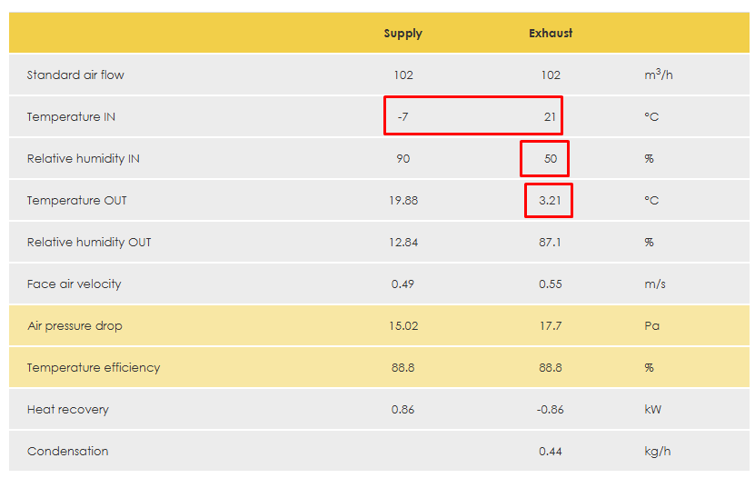

yur43 Опубліковано: 27 грудня 2025 Автор Поділитись Опубліковано: 27 грудня 2025 (змінено) 12 годин тому, TaurosRMK сказав: Ану спитайте у свого ШІ - звідки у вашому будинку беруться під вісімдесят кубів повітря щогодини, явно живете не по деклараціям . І поділіться досвідом - як вижити у цьому вакуумі. Змінено 27 грудня 2025 користувачем yur43 1 Посилання на коментар Поділитися на інших сайтах More sharing options...
TaurosRMK Опубліковано: 27 грудня 2025 Поділитись Опубліковано: 27 грудня 2025 20 хвилин тому, yur43 сказав: Ану спитайте у свого ШІ - звідки у вашому будинку беруться під вісімдесят кубів повітря щогодини, явно живете не по деклараціям . І поділіться досвідом - як вижити у цьому вакуумі. Не задавався цим питанням, але будинок це ж не абсолютно герметична споруда. Стіни і стеля "дихають" 😁 Плюс є кухонна витяжка, хоть і має зворотній клапан, але і він не герметичний, а більше від комах. А також що таке 80 кубів на ~260 кубів загального обєму, хіба то багато, близько 30%? Але то немає сенсу, бо система тимчасово працює без нагрівачів і приходиться піднімати витяжку, щоб не обмерзло. Надіюся що скоро перероблю і вернуся до балансу. З іншого боку можу на витяжці дати 100% (~400 кубів), а притік залишити на 200 кубах, і нічого не станеться... Якось воно працює. Принаймні будинок не стає меншим в об'ємі 🤣 1 Посилання на коментар Поділитися на інших сайтах More sharing options...
yur43 Опубліковано: 27 грудня 2025 Автор Поділитись Опубліковано: 27 грудня 2025 3 хвилини тому, TaurosRMK сказав: Не задавався цим питанням, але будинок це ж не абсолютно герметична споруда. Стіни і стеля "дихають" Тоді тим більше недопустимі несанкціоновані перетоки повітря. Адже в тих 144м.куб/год ми рекуперували тепло, а 80м.куб/год прийшли холодними (загальний ККД тоді складе біля 40%). Мій будинок майже герметичний, я допускаю дизбаланс тиску тільки в аварійній ситуації (неробочий один вітряк), або для попередження обмерзання теплообмінника (тут ще тривають експерименти). Посилання на коментар Поділитися на інших сайтах More sharing options...
yur43 Опубліковано: 27 грудня 2025 Автор Поділитись Опубліковано: 27 грудня 2025 11.01.2024 в 11:07, yur43 сказав: Система вирівнювання тиску в приміщенні. Оцінивши різницю тиску на вулиці і в приміщенні, можна автоматично вносити корективи в баланс продуктивності вентиляторів. Ця стратегія дасть можливість максимально зменшити посторонні перетоки повітря, цим підніме ККД рекуперації. два роки пройшло, а я так і не додав датчик Посилання на коментар Поділитися на інших сайтах More sharing options...

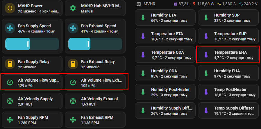

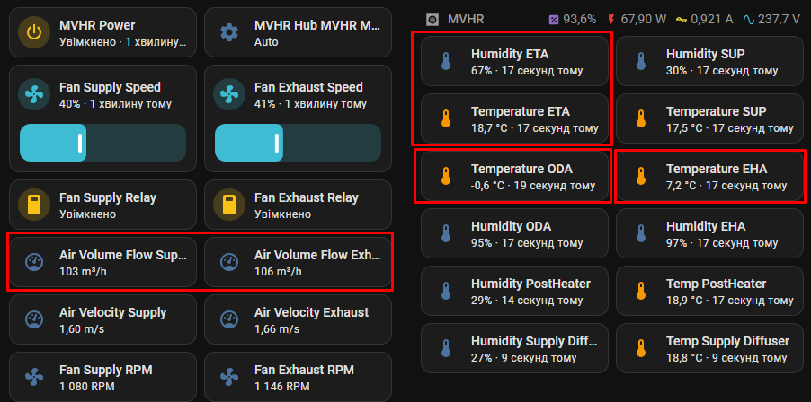

TaurosRMK Опубліковано: 27 грудня 2025 Поділитись Опубліковано: 27 грудня 2025 1 година тому, yur43 сказав: Мій будинок майже герметичний Хочете сказати, якщо витяжку увімкнете на 100%, а притік на 50%, то система не буде працювати? Чи двері вхідні не зможете відкрити? Що має статися в такій ситуації? 1 година тому, yur43 сказав: Тоді тим більше недопустимі несанкціоновані перетоки повітря. Адже в тих 144м.куб/год ми рекуперували тепло, а 80м.куб/год прийшли холодними (загальний ККД тоді складе біля 40%) Та мене зараз це мало хвилює, важливі показники температур по датчиках. Перший показник щоб не обмерз ТО (не нижче 5С), інший щоб в кімнати дуло не холодним повітрям (в моєму випадку не нижче 18С). ККД в цьому випадку зрозуміло що є не правильним, враховуючи дисбаланс. 1 Посилання на коментар Поділитися на інших сайтах More sharing options...
yur43 Опубліковано: 27 грудня 2025 Автор Поділитись Опубліковано: 27 грудня 2025 49 хвилин тому, TaurosRMK сказав: Хочете сказати, якщо витяжку увімкнете на 100%, а притік на 50%, то система не буде працювати? Чи двері вхідні не зможете відкрити? Що має статися в такій ситуації? Запевняю, що навіть при вимкненому притоку він є все одно. Мій датчик на приточній решітці (смужка паперу) показує незначне зменшення притоку. Щілини можливі хіба що по низу вхідних пластикових дверей (три штуки). Кухонної витяжки в мене немає. 56 хвилин тому, TaurosRMK сказав: Та мене зараз це мало хвилює, важливі показники температур по датчиках. Загалом ми робили такі системи для свіжості повітря і низьких енерговитрат, через це найважливішим для мене показником є СО2 і рахунок за енергію. Ще заглядаю до вологості, розраховую на 40-60%. Посилання на коментар Поділитися на інших сайтах More sharing options...
TaurosRMK Опубліковано: 27 грудня 2025 Поділитись Опубліковано: 27 грудня 2025 34 хвилини тому, yur43 сказав: для свіжості повітря і низьких енерговитрат В мене більше перший показник, а другий неможливий, тому що прокладка повітроводів по холодному горищі і хоть вони більш-менш утеплені, все рівно є тепловтрати, тому приходиться користуватися нагрівачами. Один нагрівач щоб в хату не дуло холодним, він зазвичай зовсім трохи підігріває, на 1-2С, а другий нагрівач з вулиці, щоб при -5С і нижче не вдаватися до таких трюків як на скріншотах вище, де витяжка переважає притік на 30-50% і більше. Але при теперішних зимах він також не дуже сильно гріє. Тому без нагрівачів ніяк, а це вже якісь енерговитрати. Важко представляю як система могла би працювати взагалі без нагрівачів, тільки на одних вентиляторах і ТО, при будь якій температурі на вулиці, хоть -15С. Якщо ще постнагрів може бути непотрібен, якщо повітроводи розведені по теплому приміщенні, то тягнути з вулиці -15С прямо на ТО це критично. 1 Посилання на коментар Поділитися на інших сайтах More sharing options...
yur43 Опубліковано: 27 грудня 2025 Автор Поділитись Опубліковано: 27 грудня 2025 (змінено) 9 хвилин тому, TaurosRMK сказав: тягнути з вулиці -15С прямо на ТО це критично. Згоден. Може на наступний рік умовлю дружину на грунтовий теплообмінник для свіжого повітря, він вирішує багато проблем. А повітроводи в будинку в мене працюють як додатковий рекуператор, бо труба подачі в будинок знаходиться всередині короба з гіпсокартону, який є повітропроводом вихлопу, таким чином здійснюється додатковий теплообмін. Змінено 27 грудня 2025 користувачем yur43 1 Посилання на коментар Поділитися на інших сайтах More sharing options...

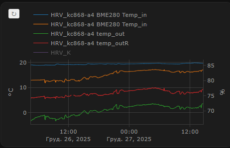

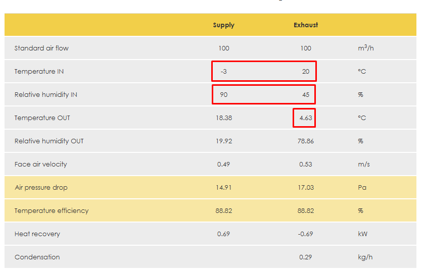

yur43 Опубліковано: 27 грудня 2025 Автор Поділитись Опубліковано: 27 грудня 2025 (змінено) 1 годину тому, TaurosRMK сказав: як на скріншотах вище, де витяжка переважає притік на 30-50% і більше. до речі робив такі досліди - приток значно менший за витяжку, тоді той уявний ККД зростає до стелі. Але ж ми розуміємо, що паразитні перетоки повітря в результаті знизять загальний ККД ще значніше. Якщо взяти за основу такі графіки то змінюючи баланс вітряків ми геометрично рухаємо разом жовту і червону криві в бік тепла чи холода. Відстань синя-червона і зелена-жовта - це кількість тепла, яке переварює теплообмінник, ну і ККД відповідно більше коли цього тепла більше. З корисного тут - зміщення кривих вихлопу в тепліший бік, з метою запобігання обмерзанню, як аварійний режим. Бо оте балансування по теплу безкорисне, воно порушить баланс тиску, і приміщення добере чи викине об'єм повітря якого не вистачало. А для нормального балансування тиску досить диференційного манометру, один вхід якого міряє тиск в приміщенні, другий - на вулиці. Задача балансування - вирівняти тиск в приміщенні до тиску "за бортом", тоді максимум повітря буде проходити через наші рекуператори. Змінено 27 грудня 2025 користувачем yur43 Посилання на коментар Поділитися на інших сайтах More sharing options...

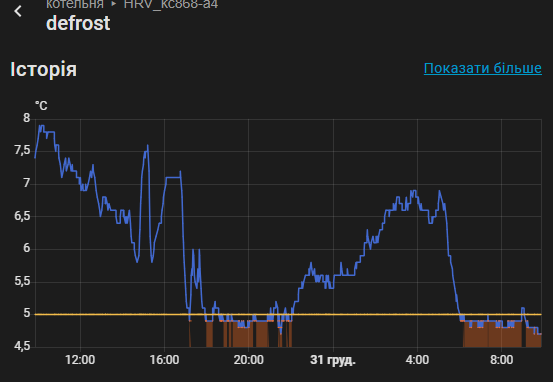

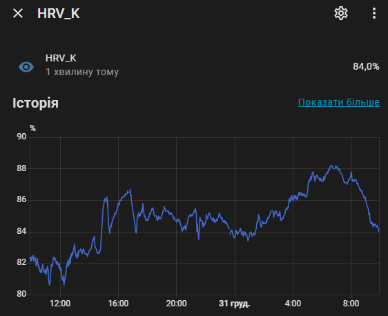

yur43 Опубліковано: 31 грудня 2025 Автор Поділитись Опубліковано: 31 грудня 2025 цієї ночі було -8С. До обмерзання не дійшло, алгоритм підтримував вихлоп досить точно. Посилання на коментар Поділитися на інших сайтах More sharing options...
yur43 Опубліковано: 14 січня Автор Поділитись Опубліковано: 14 січня Триває боротьба з обмерзанням теплообмінника. Інформації небагато, результати доволі успішні. Останній варіант агоритму: Балансом приточного вентилятора підтримується тепловий режим +4С на виході з теплообмінника. Кожні 30 хвилин, при умові температури на вулиці нижче -3С, запускається режим продувки теплообмінника, вентилятор вхідний приглушується, вихідний на 2700 обергів, з обмеженням 10 хвилин. Якщо температура на виході з теплообмінника перевишить +7С, продувка припиняється. При -12С працює стабільно, середня тривалість продувки 3 хвилини. А які у кого способи боротьби з обмерзанням? Посилання на коментар Поділитися на інших сайтах More sharing options...

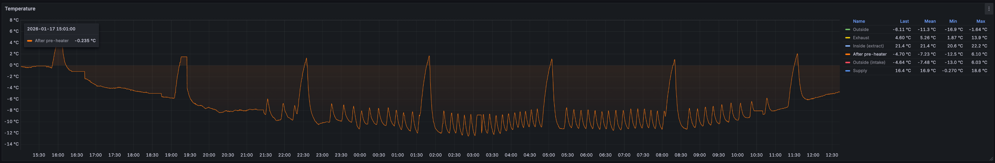

volomoto Опубліковано: 18 січня Поділитись Опубліковано: 18 січня Назвиздів я вам трохи про своє обмерзання Виявляється, що в мене здох лічильник попереднього нагрігу і я думав, що він не включається. Але якщо глянув на графіки температури вхідного повітря і там явно видно "пилораму": Великі піки – це зупинка приточного вентилятора. Дрібні – робота нагрівача. Загалом якось дивно той нагрівач працює, бо на нього налаштовано -2, але виглядає так, що то який показометр, але якщо не обмерзає, то пофіг. 2 Посилання на коментар Поділитися на інших сайтах More sharing options...

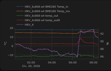

yur43 Опубліковано: 20 січня Автор Поділитись Опубліковано: 20 січня Підтверджується вірність варіанту з підтриманням температури виходу на вулицю. З увімкненим "термостатом" виходу (середня температура +2,4С), при вуличній -16С, теплообмінник не обмерз повністю за ніч без циклів розморожування. У 8-00 вимкнув термостат і видно зразу пришвидшення тих змін, яки тривали годинами з увімкненим термостатом. Термостат являє собою PD регулятор, своїм виходом він зменшує оберти вхідного вентилятора, цим підтримує температуру теплообмінника в бажаному діапазоні. Але навіть з увімкненим термостатом виходу теплообмінник повільно (залежить від температури вулиці і балансів вологості) обмерзає інеєм і потребує більш повноцінного розморожування. Цикл розморожування поки в НА, обмежений таймером 20хв, запускається по зниженню ККД до 80%. Тривалість розморожування зменшується по досягненню температури виходу +10С +3хвилини. Поки алгоритм працює добре, але треба деякий час для повноцінних випробувань. Тоді можна перенести все в ESP32. 2 Посилання на коментар Поділитися на інших сайтах More sharing options...

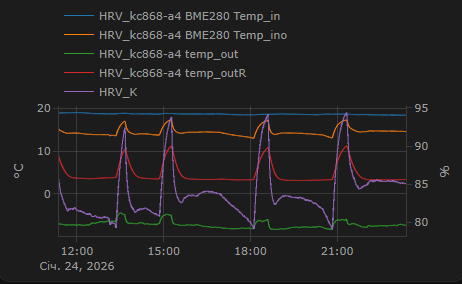

yur43 Опубліковано: 20 січня Автор Поділитись Опубліковано: 20 січня в мене отак працює термостат вихлопа, а це результат його роботи там в 7-00 грався з розморозкою Посилання на коментар Поділитися на інших сайтах More sharing options...

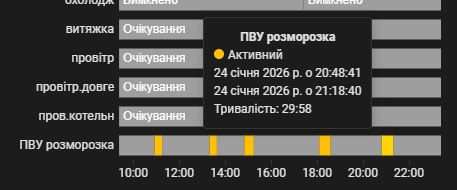

yur43 Опубліковано: 24 січня Автор Поділитись Опубліковано: 24 січня для надійної розморозки знадобилось аж пів-години Посилання на коментар Поділитися на інших сайтах More sharing options...

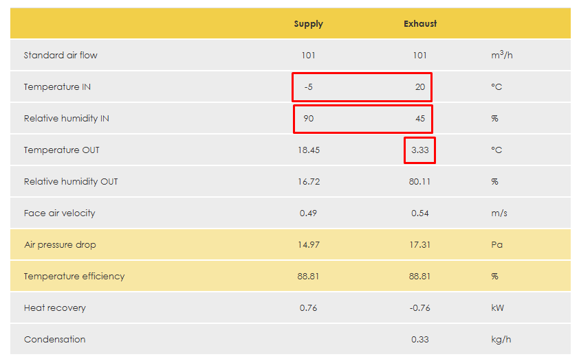

TaurosRMK Опубліковано: 25 січня Поділитись Опубліковано: 25 січня 20 годин тому, yur43 сказав: розморозки Для запобігання потрібно хоча б притримувати мінімально рекомендовану швидкість в теплообміннику, 0.5 м/с, а це для вашого ТО має бути десь при 100 кубах. І без якогось балансування потоків ті обмерзання будуть постійно, бо там полюбому є дизбаланс. Маєтсья на увазі що ви мали би виставити роботу своєї ПВУ в оптимальному для вас режимі в баланс хоча б плюс-мінус. Однакові оберти не означають баланс, хіба що у вас однакових опір приточних і витяжних каналів. Фіксуєте для себе бажані оберти притоку, замірюєте який розхід виходить, далі вирівнюєте до цього значення витяжку і фіксуєте як якусь відправну точку. Навіть при такому "балансуванню" до умовних -5С напевно можна просто трохи підняти витяжку і цього могло би вистачити, без оцих постійних коливань туда-сюда. А при -10С і нижче нічого не спасе, хіба що двохкратне збільшення витяжки. А так, якщо у вас менше 100 кубів, так щей присутній дизбаланс в сторону притоку (скоріш за все так і є), то марна справа щось робити. п.с. Перейменуйте датчики, а то не зрозуміло що який означає 🙂 Посилання на коментар Поділитися на інших сайтах More sharing options...
yur43 Опубліковано: 25 січня Автор Поділитись Опубліковано: 25 січня (змінено) 1 годину тому, TaurosRMK сказав: потрібно я балансую тепловий баланс теплообмінника, автоматично. Від того балансування, про яке ви пишете, обмерзання не залежить, а від теплового - так. Великими успіхами не хвалюсь, радію хоч що навчив систему автоматично розморожуватись, при -16С вона впевнено стабілізується, без втручань людини. Подача повітря повітроводами з не комфортною температурою припинилась, на період автоматичних розморожувань система тимчасово стає звичайною витяжною вентиляцією . Про найменування потоків вислухаю, як правильно? Змінено 25 січня користувачем yur43 Посилання на коментар Поділитися на інших сайтах More sharing options...
TaurosRMK Опубліковано: 25 січня Поділитись Опубліковано: 25 січня 1 година тому, yur43 сказав: тепловий баланс теплообмінника Так ви просто запобігаєте обмерзанню теплообмінника, збільшуючи об'єм витяжки. 1 година тому, yur43 сказав: Від того балансування, про яке ви пишете, обмерзання не залежить Я не це мав на увазі, хоча частково і це, а те що ПВУ мала би працювати в нормальних умовах при балансі потоків, тим самим досягаючи максимального ККД. Якщо у вас є баланс потоків і відповідно мінімально рекомендований потік повітря для вашого ТО, то в цілому до якоїсь мінусової температури можна спокійно нічого не робити, сам ТО справиться. Не знаю які у вас показники вологості на вході в ТО, але для прикладу ось такі показання. З будинку 45% і 20°C / з вулиці 90%, то до -3°C, а то навіть і до -5°C можна не турбуватися про обмерзання, при умові що потік повітря не менше 100 кубів. А якщо з будинку 21°C і 50%, то навіть можна спробувати до -7°C з вулиці. В такому випадку отримаєте на подачі дуже високу температуру. Прихований текст Але якщо буде дизбаланс в сторону притоку, то це зразу портить всю картину, приточного повітря більше, витяжка хоть і тепла, але охолоджуєтсья швидше, і як результат на вихлопі температура різко падає. Ви починаєте бустити витяжку по якимось там алгоритмам, але потім вона все рівно повертається до ваших робочих швидкостей, де знову є той дизбаланс на приток. І з часом знову те саме відбувається. Ось реальний приклад, потоки на балансі, вимкнув нагрівач, з вулиці поступає майже -1°C, на вихлопі 7.2°C. Збільшую приток, чекаю деякий час і ось, температура вихлопу впала більше ніж на 2°C. І це лише при -1°C з вулиці, а при -5°C цей процес ще швидший. А якщо малі потоки, відповідно малі швидкості, то витяжному повітрю ще важче проходити через наповнений конденсатом ТО. Прихований текст Тобто картина приблизно така. Наприклад у вас дизбаланс на приток +20%, на вулиці мороз, вихлоп починає падати до нуля, ви почитаєте бустити витяжку. З часом вихлоп піднімається вище 7С, чи скільки ви там вказали, витяжку повертаєте знову до свого "балансу" по обертах. Все стає на свої місця, приток знову переважає на 20%, Т вихлопу починає зменшуватися, цикл повторюється. Але якщо б ви мали баланс потоків, то до певних температур (як на скріншотах вище) можна було би уникати цих частих циклів розморожування. А іноді було би достатньо просто витяжку підняти на 2-3% і вихлоп також би піднявся, і так би працювало собі. 1 година тому, yur43 сказав: Про найменування потоків вислухаю, як правильно? Не знаю як правильно, головне щоб було зрозуміло. В мене ось такі назви, здаєтсья колись ще до епохи ШІ підглянув такі назви в якомусь мануалі до ПВУ. А зараз ШІ те саме пропонує. Посилання на коментар Поділитися на інших сайтах More sharing options...
