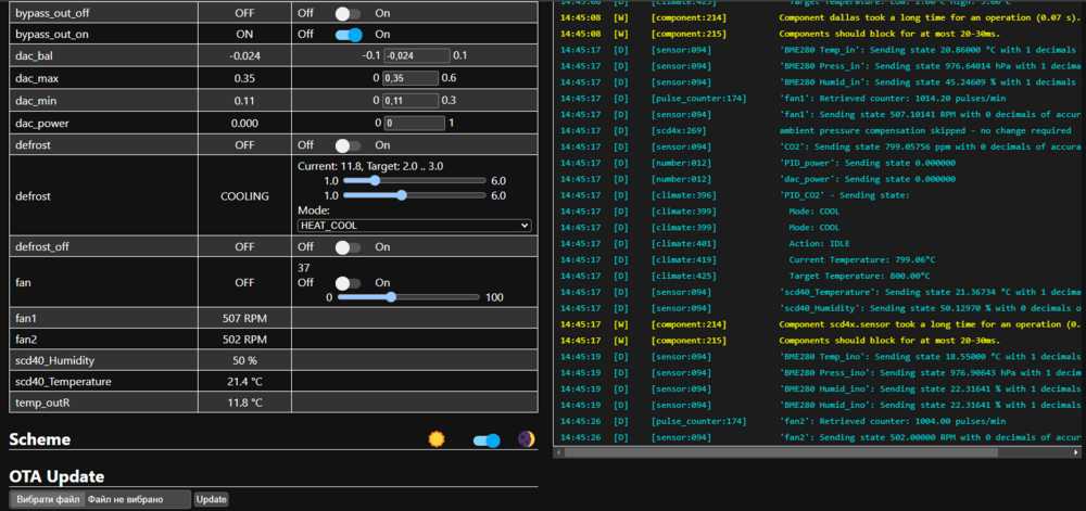

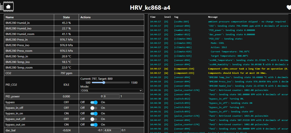

7 годин тому, yur43 сказав:

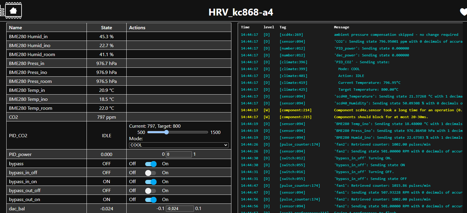

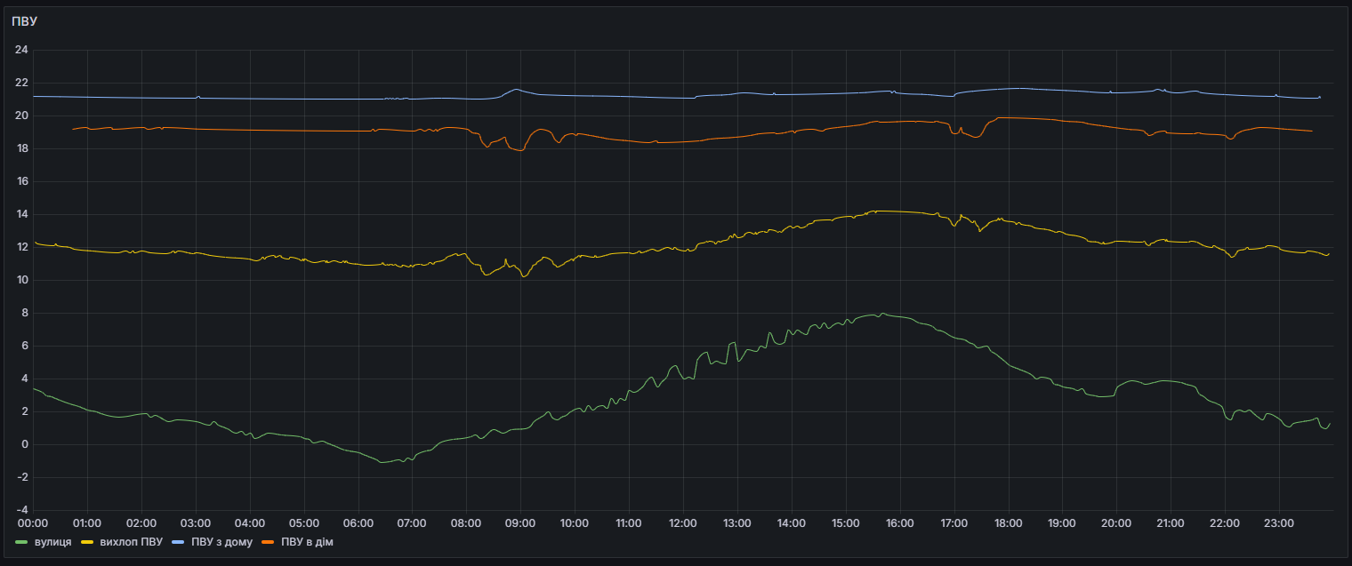

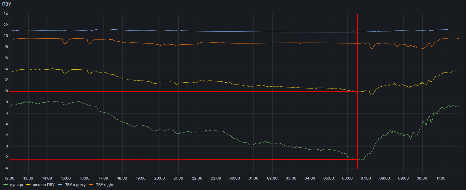

веб сторінка трохи перегружена інформацією.
А якби ще датчиків з десяток?
Ви кожного дня переглядаєте графіки цих датчиків чи що? )) Один раз налаштувати, а далі про це все забудеться, хоть там 20-50-100 датчиків, головне щоб все злагоджено працювало в автоматичному режимі.
Якось так 🤣
Все працює бездоганно. Якщо зацікавило кого і бажає повторити, код ESP з останніми змінами
Прихований текст

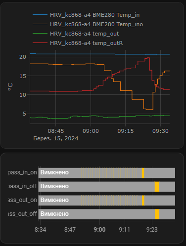

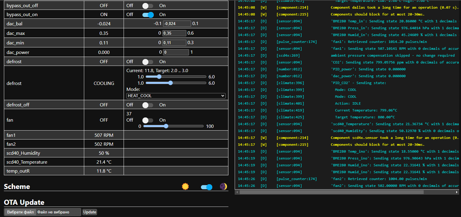

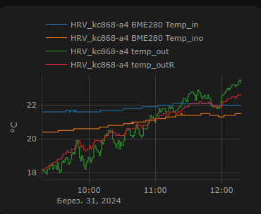

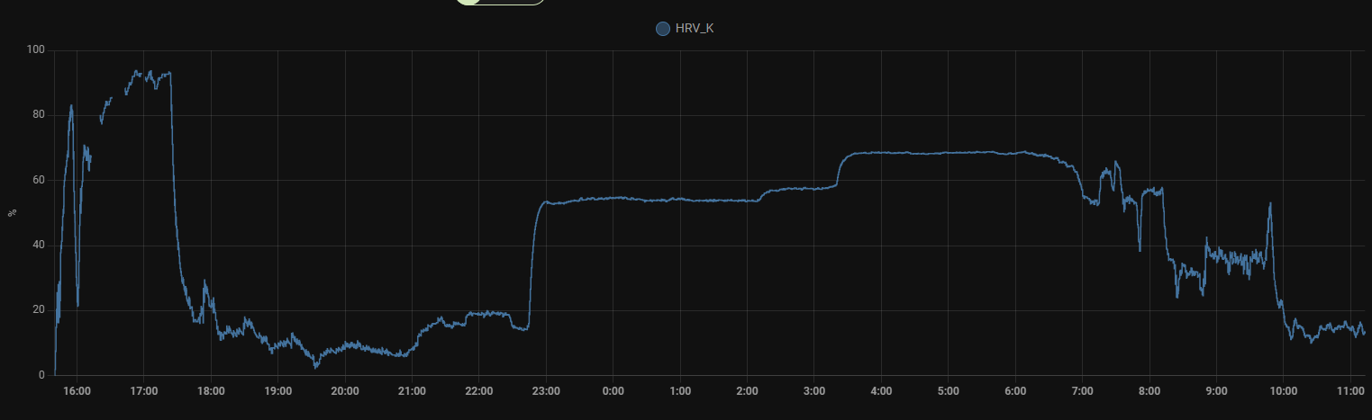

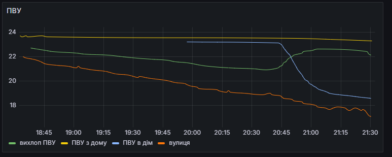

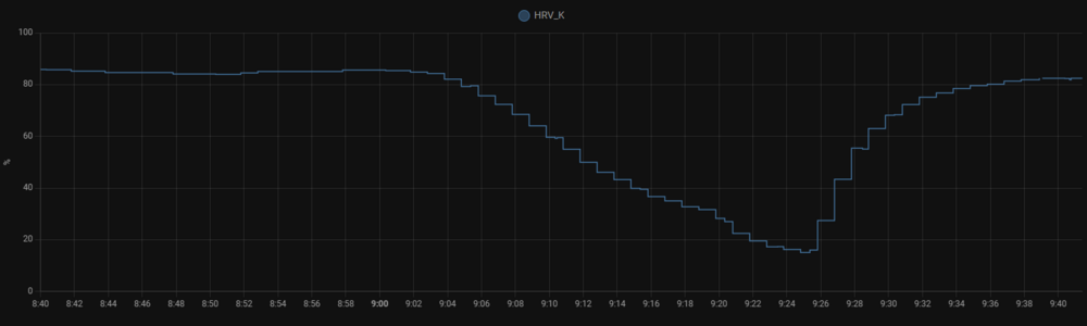

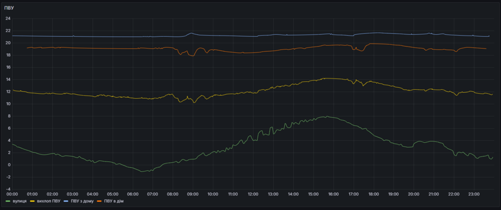

за основу взята плата, яка мені обійшлася 13$ з доставкою. Сенсори придбані там же.
Бачу надлишковість в ЦАП, не бачу сенсу в балансуванні, можна обійтись і одним ЦАПом.
Також більшість датчиків по суті не використовується, досить було даласів по сторонам рекуператора і CSD40 , який в своєму складі має датчик вологості.
Гарно зарекомендував P-регулятор по CO2 .
Цікава ідея попередження обмерзанню частковим відкриванням приточного байпасу, але її так і не вдалося перевірити - морози скінчилися.
В перспективі можливо додам диференційний  датчик тиску, тоді можна буде побачити реальну ситуацію з балансом вентиляторів.
Змінено користувачем yur43

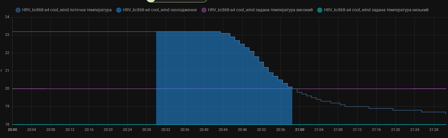

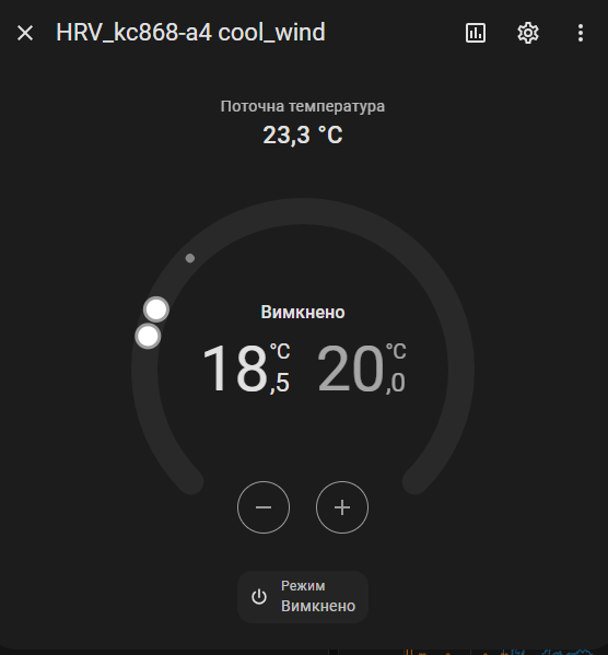

  • 3 тижні потому...

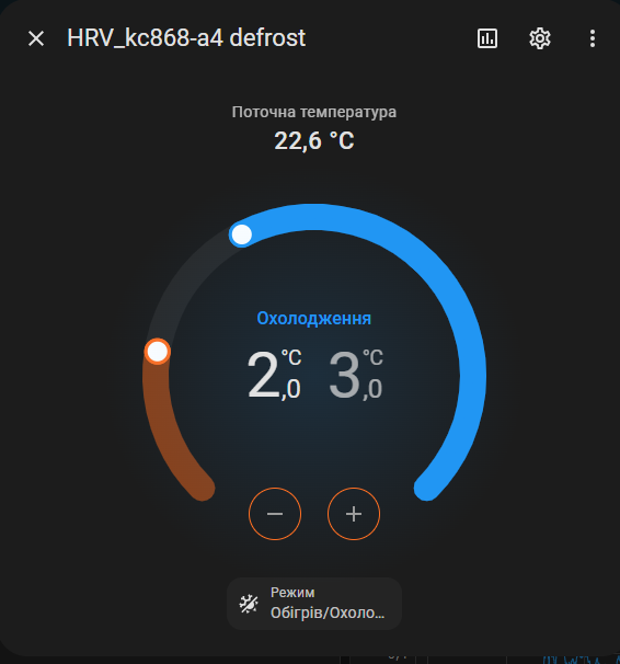

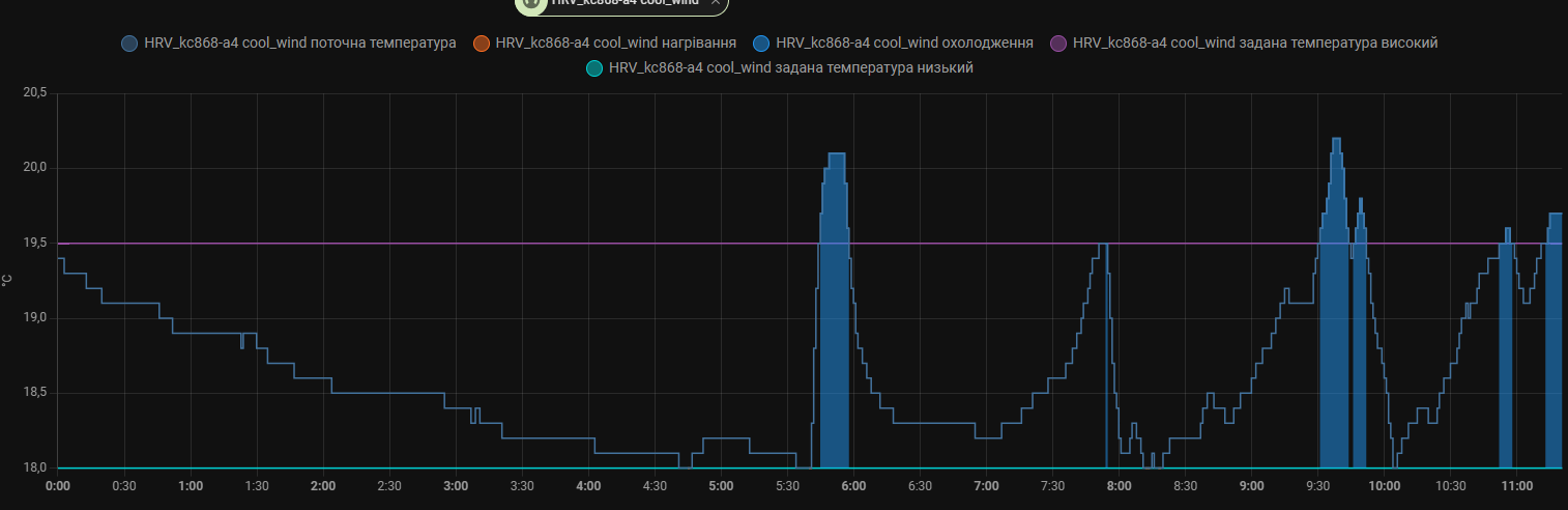

Додав ще датчик температури "вхід з вулиці" і термостат COOL для автоматичного увімкнення байпасу в літньому режимі, для охолодження.
Логіка проста: по температурі вулиці нижче 22С термостат вмикається, вище 23С термостат вимикається.
Далі вже термостат слідкує за температурою приміщення і поступово відкриває обидві заслонки байпасу. Щоб заслонки не смикало часто, введений параметр часової інерції, там для початку стоїть 100сек, можна збільшити під свої вимоги. Або перевести термостат в двоточковий з мертвою зоною. Ще треба буде пробувати то по жарі.
Ці дії для літнього охолодження вуличним повітрям. Якщо вночі жара спаде менше 22С, то даний термостат почне підтримувати задану температуру в приміщенні. Якщо функція непотрібна - ставимо термостат на максимум, він і не спрацює.

дорекуперувались. Прийшло літо, як далі жити ..
  • Конфуз 1
Прийшло тепло, спробував охолодження увімкненням байпасу, діє. Але на вулиці раптово стало холодно і в будинок дує 15С, відчутно прохолодно.
Мабуть треба вбудованим термостатом "охолодження" задавати певну комфортну температуру охолодження, якою керувати зовні, з НА.
Коротше алгоритм охолодження ще непродуманий.

термостат двоточковий, щоб менше смикало шторки
вночі тест
image.thumb.png.e161a7f10540fb5979b886f765ec8c16.pngimage.png.4fb00c82868ea8613c4c285751ad0e7f.png
температура вулиці знизилась, автоматизація запустила режим охолодження, байпас увійшов в коридор комфорта = дує прохолодна подача, але не зовсім холодна. Якщо буде потрібно, байпас підрулює потрібну температуру подачі. Коли зникне потреба в охолодженні, увімкнеться рекуперація.
заданий коридор тримає чітко, можна переносити алгоритм з НА в ESP. Вийде повністю автономний модуль керування вентиляцією, зможе працювати без інтернету.
