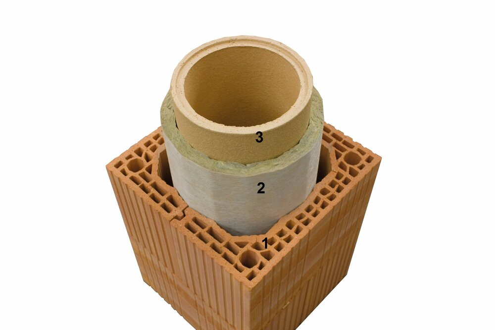

Цегла наше всьо. Для димоходу нічого ліпшого людство ще не придумало.
І , квадратна форма то не айс.
I чим же вам не подобаеться квадратна форма димаря? (чи такi кулiбiни, уже революцiю зробили в димарях)
Цей ваш"девайс"-димоход, пан сам "склепав"?,.. мабуть готовий заводський з цiльноi шамотноi труби буде дешевше,надiйнiше i бистрiше втричи кладка.
Чи вам так подобаеться, кожну цеглину шамотну "спилювати на конус" i класти на клей(а клей, жаропрочний?)чи обикновений церезiт? ).. бо таке "чудодiйство" я б собi не робив. I то ваше "склеення" шамотних кирпичив не "гут"... (мабуть, така кладка з зрiзанням на конус не дешева за -1м.п.)
Ну,аж нiяк не зрiвняти ваше "диво" з спецiальними шамотними чи iзостатичними трубами. Та i по комплекту,по цiнi,заводськi будуть економiчнiшi i надiйнiшi,так як завод дае гарантiю в 30 рокiв,а вони служать 50-60р.

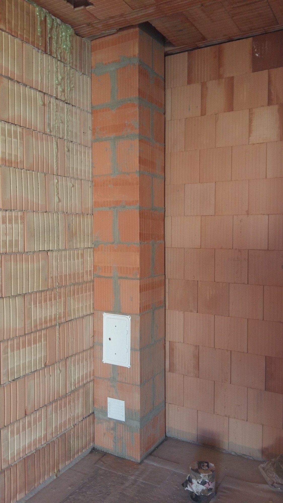

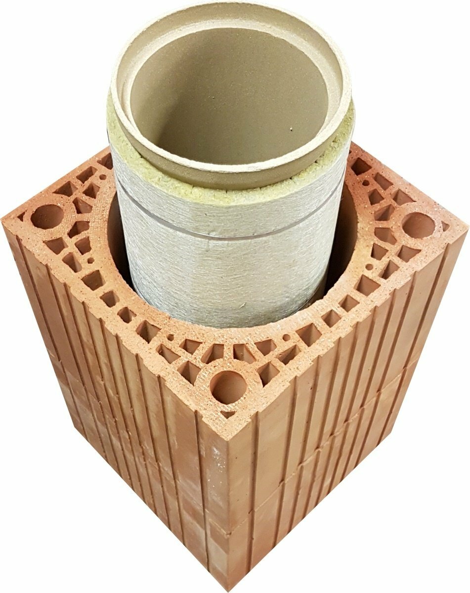

17 часов назад, anabioz сказал:
Топка ще не куплена. Тільки підбираю. Не хочу купити топку, а потім перероблювати отвори/димоходи або здавати топку назад через малий діаметр димоходу або подачі повітря.
У виробника топки, яку вибрав, вказані параметри - номінальна потужність - 16кВт, діаметр димоходу - 250мм, діаметр підведення повітря - 150мм.
На вашому мисцi я б взяв керамiчний димохiд в повному комплектi з гарантом на 30 рокiв.(з перехiдниками i др.) Тому як з металевими(нерж.) будете мати проблеми, потiм. (металевi труби-нерж. служать в 3-4 рази менше вiд керамiчних)
А якщо вже збудували з цегли (поки не розумiю,як воно там)то можна щось "гадати на сендвiчах" зеднувати i нарощувати.(ще приклад -фото)
Якщо ваш димарь не "зростеця"до квiтня мiсяця,тодi звертайтесь, пiдкажу-допоможу,як i де взяти такi утеплювачи-перeходи в покрiвли-полу (фото)
13.01.2024 в 22:47, andrey_ka сказав:
Та однозначно буде.
То ж все-одно не розумію, навіщо там пісок і передача тепла на перекриття, якщо температура не буде високою?
Конденсатозбірник аля DARCO вирішить проблему с конденсатом, якщо труба буде рівна без всяких трійників і  ревізій і конденсат буде попадати в топку?

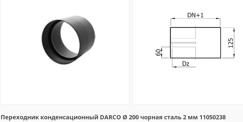

48 хвилин тому, anabioz сказав:
Якщо там є трубочка відведення конденсату , і ви з'єднаєте її з каналізацією то звичайно вирішить.
Якщо підключення буде прямоточне (без всяких трійників і  ревізій) , то будете втрачати частину тепла (тупо буде вилітати в трубу) ,  чистити такий димохід муторно , і треба мудрити зі збором конденсату.

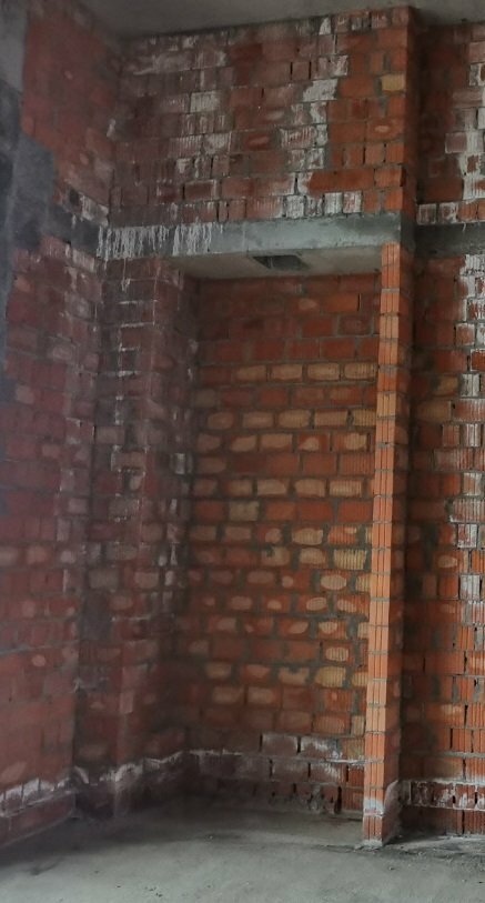

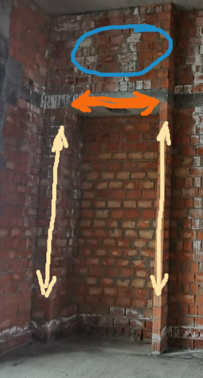

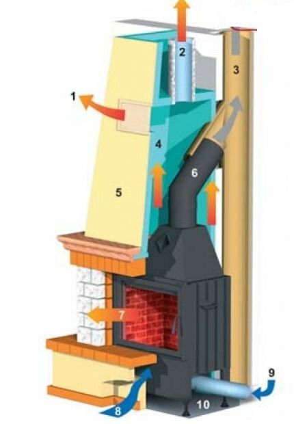

22 часа назад, anabioz сказал:
Запропонуйте щось, я трошки не розумію як то може бути з кераміки в моєму випадку? Тільки керамічні труби, а нагорі утеплено, без тих шлакоблоків? Фото на першій сторінці.
Я ж написав вам вже, що я поставив би керамiчний в повному комплектi, i спати спокiйно.
У мене до вас декiлька запитань, що це у вас?
1. Для чого треба було робити "плиту-перемичку" (червоною стрiлкою) на скiльки видно по фото,що перекриття вище на 1,5м.
2. Синiм кругом -то стiна на зовнi чи кладовка якась?
3. Жовта стрiлка злiва - то шо за"апендикс"?, справа понятно, стiна опора верх плити.
Якщо це вам сказали робити стройбригада,то вони вас вже нагрузили на 200-250уе. i зробили вам проблему (а це десь 40% цiнi керамiчного димаря)
Для чого то я питаю про "апендикс злiва" i плита-перемичка, якщо можна без цих затрат, "змурувати-зiбрати" димоход в стiнi, де буде краще i бiльше мiсця в м/2.   Приклад -фото, димоход в стiнi,або в притик до стiни/угол.
А "приток повiтря" до камiна-котла (Ф/100-120) де буде отвiр?.. ото ж, бо в керамiчному це все е, i робиця без всяких там докупок труб.
По "вентустрiю"- то не бажано,то краще для труби-димохода пiд "газ"(там нема цiеi "смоли-жижi".  Знаю з практики,люди цi "флюгери" викинули, бо заляпувало цiею смолою-жижа, створювалa проблему.(проблема цему -конденсат)

14 хвилин тому, volkoff сказав:
1. То монолітне перекриття поверху. Далі - друге світло, теж перекриття.
2. То просто стіна, яка межує з вулицею, в ній по суті закрита шахта
3. Зліва просто стіна, справа ніяка не опора, просто стінка, щоб вони разом утворили шахту для каміну, яка обклеїться кальцієвими плитами.
Отвір для подачі повітря на 1/3 по ширині в підлозі закладений і виведений за межі будинку в землі на глибині 1м.
Щось ламати не хочу, запропонуйте варіанти із того, що вже є.
Бо зараз я бачу так: конденсатозбірник + одностінна труба 1мм 321 aisi до самого верху + в шахту - вермикуліт, знизу шахта закривається закінчення для одностінної труби, зверху димохід закриється закінченням для утепленої труби + ще над димарем 0,5м утепленої труби 1мм 321aisi + грибок.
