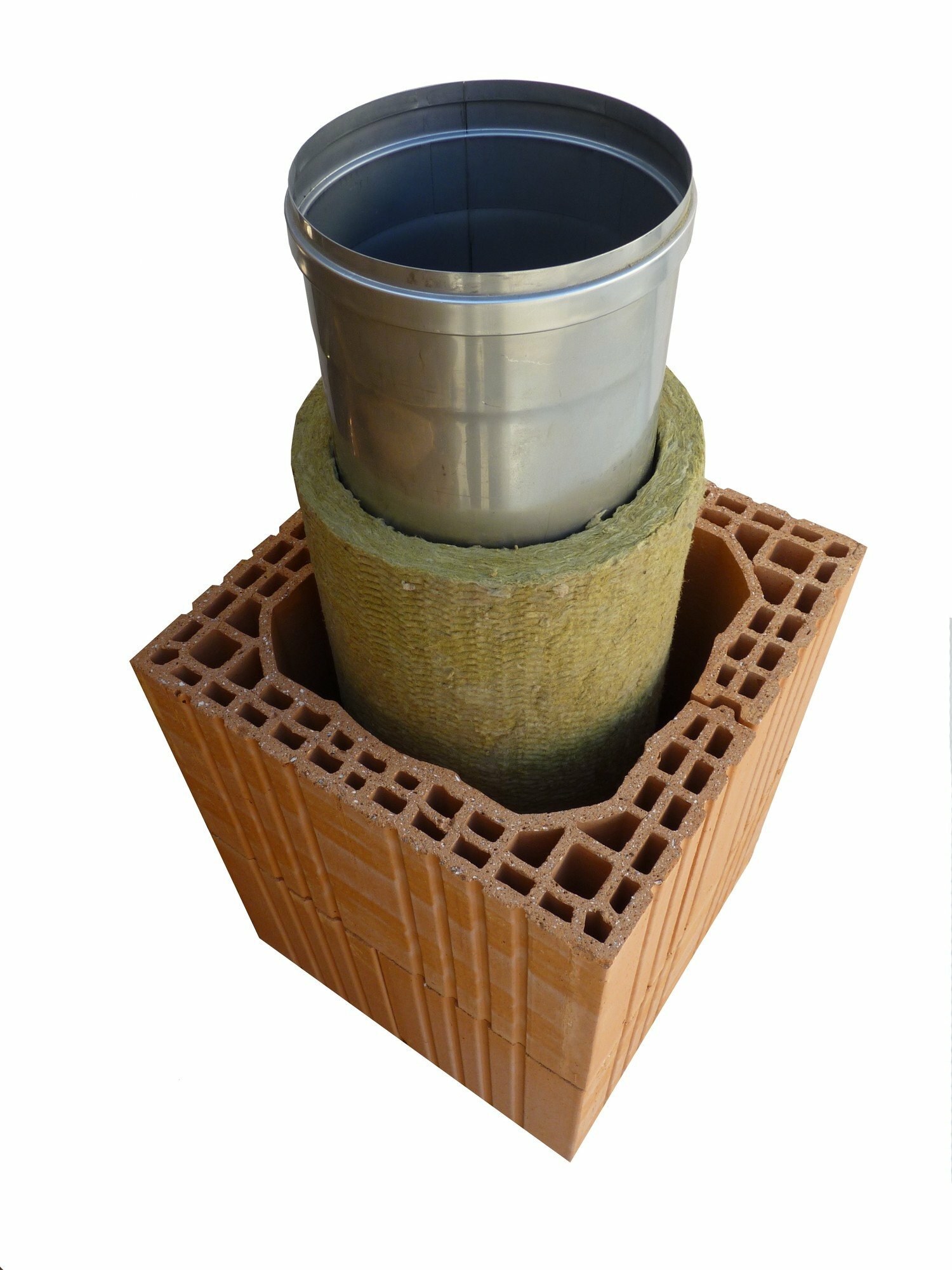

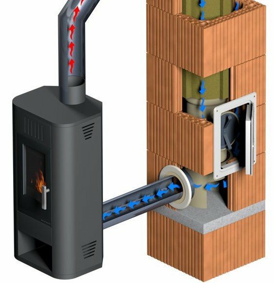

Гiльзування не кращий варiант, в порiвнянi з готовим комплектом, як приклад - керамiчний з утепленням труби в якому "майже" нема конденсату в порiвнянi з металевою трубою (як би ви не утепляли ту металеву трубу)
А якщо ви наполягаете на металеву,то краще утепляти самою твердою ватою и краще вверху товщiною-50мм.(фото),а краще "сендвич", i метал/нерж.труба "внутрiшня"повинна бути 1мм.товщiною i Ф/180мм, якщо ваш камiн-ТТ до 13 кВт.,а якщо бiльше(15-18кВт) то труба Ф-200мм. При метал/трубi вам потрiбно зробити "конденсатозбiрник" внизу, тому що буде постiйно текти "чорна жижа".

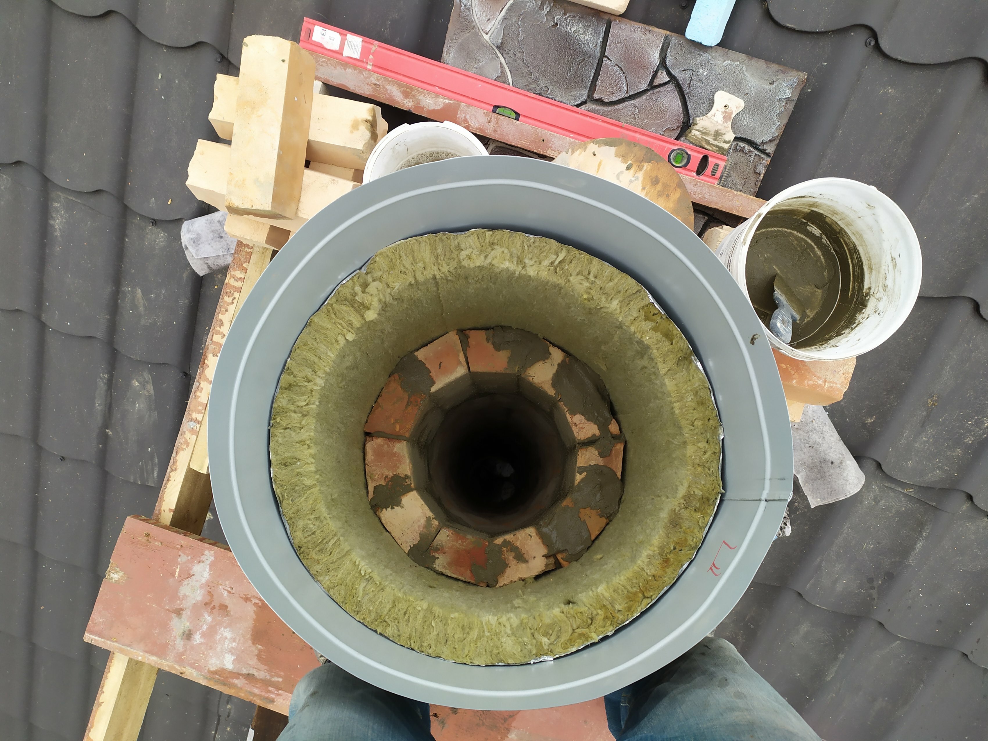

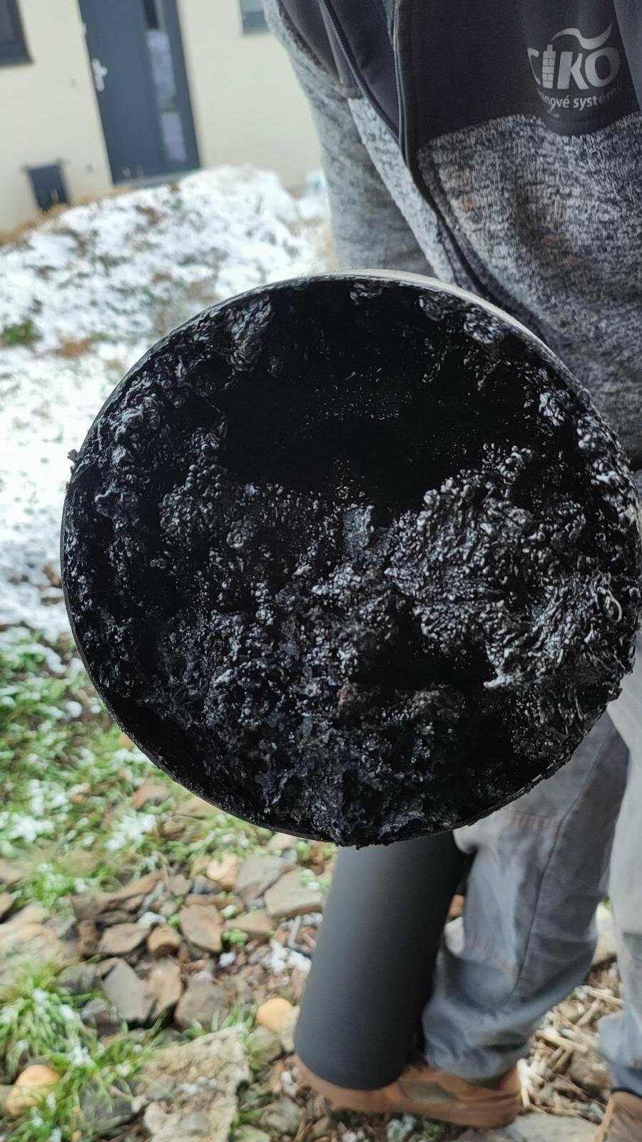

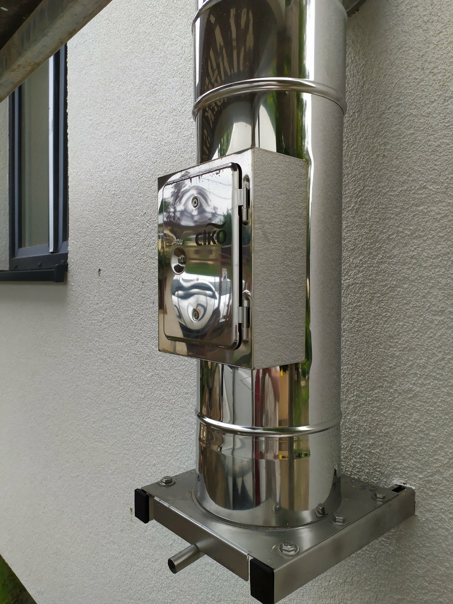

На металевих трубах "всегда i постiйно" буде конденсат (в керам-трубi нема)  В одному випадку, "жижа" стiкае по стiнам донизу, а в другому випадку "коксуеця" на стiнах, як на фото. Рiзниця, чим i як топити будете.
На вiдео видно як горить мет.-труба "закоксована"- це не страшилка,але вам треба подумати, як зробити якiсно. - https://www.facebook.com/KaminxBarbecue/videos/648396799848771/

А якщо у виробника номінальна потужність - 16кВт, діаметр димоходу - 250мм, діаметр підведення повітря - 150мм?
Для 16 кВт нормально Ф/200мм труба, а для повiтря хвате i Ф/100мм. (приклад -фото)

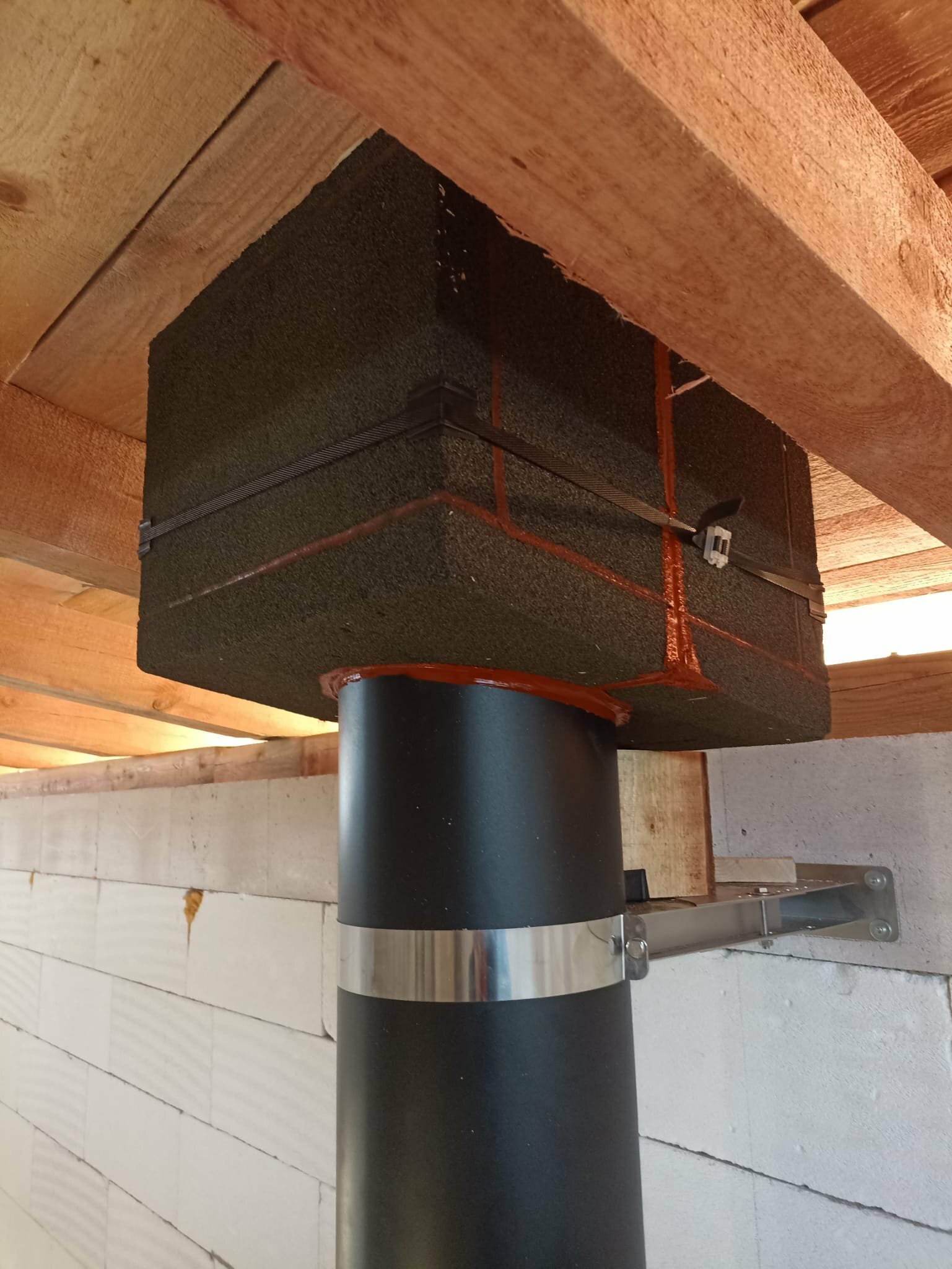

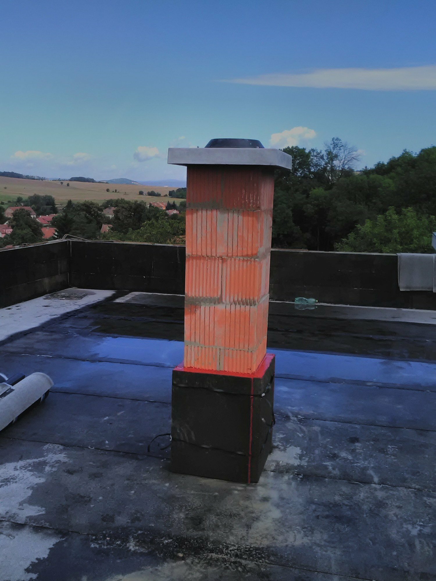

Прохід в стелі зроблений, на криші збудований димар з цегли. Оскільки криша була утеплена екструдером, то і димар утеплили екструдером, а зверху (як кришка) до вирішення питання з "гільзою" утеплено мінватою. І наразі поки закрито мембраною все це діло.

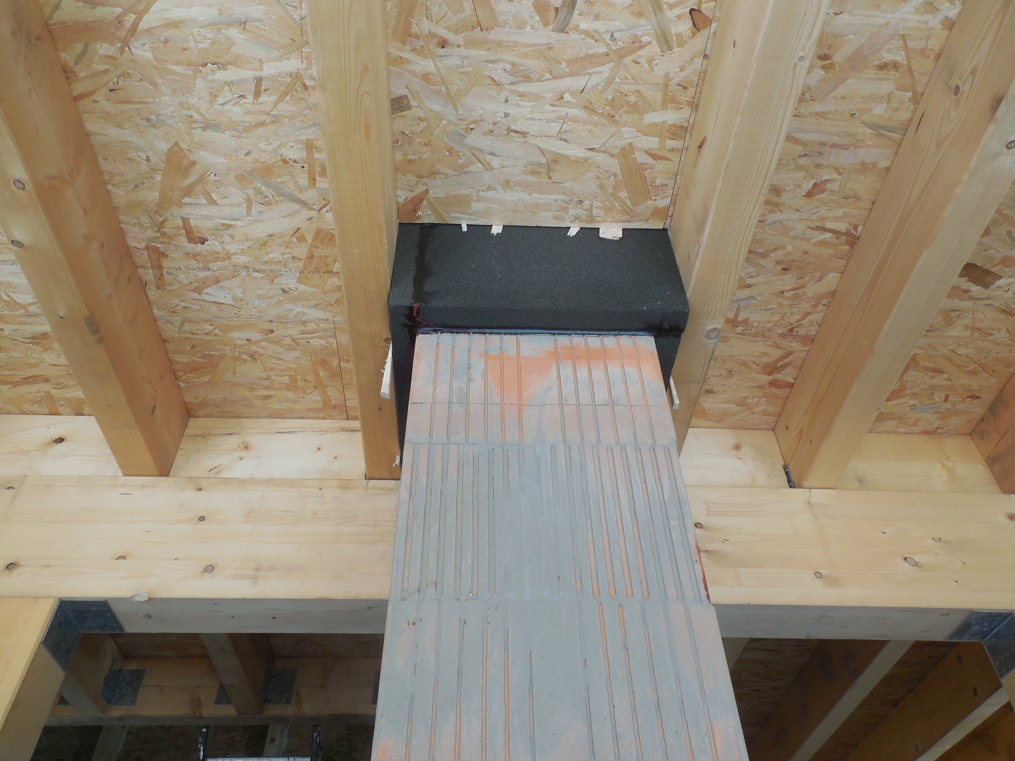

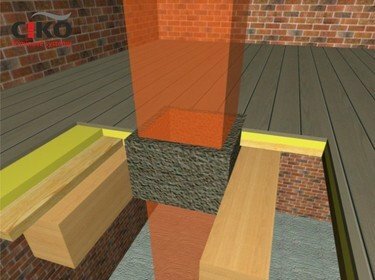

Ви хотяб фото виложили, ато якось не понятно шо у вас там ).. додам ще приклад по "проходу" потолка-криша -фото

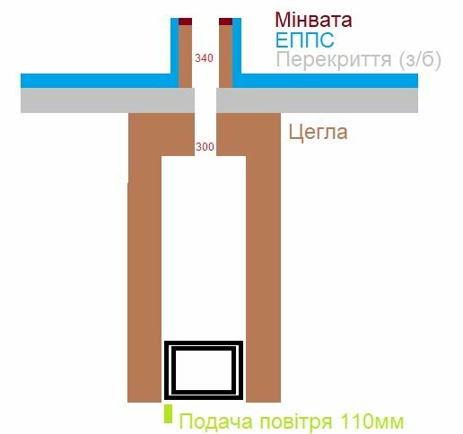

Переміряв. Ось схематично як зараз є.
Питання, чи можна довести одностінною трубою 250мм - 1,0-2,0мм (у виробника отвір під димохід саме 250мм) до закінчення перекриття, утеплити цю частину мінеральною/базальтовою ватою по максимуму, а вже в тій частині, що йде поза межами теплого контуру, використати сендвіч 320/250?
Не дуже хочеться перероблювати утеплювач димаря, наскільки критично? Висота десь 1,5м.
Подача каналізаційною трубою 110мм, у виробника 150мм. Наскільки критично?

21 годину тому, anabioz сказав:
І цього було б більш ніж достатньо.
      Додатково пхати туди ще щось абсолютно безглуздо. Ви намагаєтесь збудувати димар в димарі.
ІМХО. Купа даремно витрачених коштів.

3 хвилини тому, anabioz сказав:
Димохід вже зроблений і утеплений, не знімати ж все це назад?
Звичайно не варто. Далі , тільки нерж, та гільзування.
В канал 300х300мм сандвіч з 250мм трубою ви не запхаєте.
З досвіду , труба 250мм , утеплювач 30мм (і це без зовнішнього металевого корпусу), канал має бути 330мм. І це за умови , що я сам цей канал викладав , тобто кожні 4-5рядів мочалкою замиваються шви кладки.
