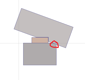

коньковий прогон: дерев'яних опорах ЧИ центральна стіна з газоблоку + армопояс
Tarasiy
12 часов назад, Dendnepr сказал:
одиночная арматура в цетре колонны на изгиб особо не работает
не совсем так.
она работает,  но только половиной своей толщины ( указанный размер 120).
13 часов назад, Tarasiy сказал:

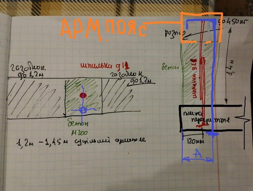

ЧИ буде така колона із середечником зі шпильки з арматури д14 достатньо працювати проти розпору?
Краще змістити арматуру всередину будинку, тоді буде працювати розмір колони приблизно 200 мм.
І краще просвердлити плиту перекриття та пропустити арматуру наскрізь.
Наверху цю арматурину запустити аж у тіло майбутнього армопоясу, зігнувши як на малюнку.
Тоді увесь пиріг елементів (плита, колона, пояс)  буде стягнута нерозривною арматурою.
Але краще, щоб все це порахував спеціаліст-конструктор.
Доречі, може й не потрібні ті бетонні вставки-колони, а буде достатньо просто звичайної стіни з газоблоку, з армопоясом.
Переміряв - відстань А =140мм
Якщо плиту перекриття не свердлити,
то при  плечі 140 мм на висоту атикової стіни 1,2м+0,25м армопояс
є смисл зробити монолітні стовпчитики з цією арматурою по центру?
чи просто її зрізати? Чи якось інакше задіяти (кладка буде газобетоном) ?
Якщо можна вважати що ця арматурна за рахунок приварки пятака внизу і 17 см в бетоні достатньо защемлена в бетон
то на висоті 1,45 вона буде витримувати приблизно 200 кг на метр, це значимо протистоїть розпору даху (кут 20 градусів, по таблиці до 150 кг сінгу на мкв)? Стропила планую за безрозпорною схемою (опора буде на коньковий прогон) але все одно певні розпорін нагрузки можуть виникати.
Тобто Існуючі арматурні шпильки є смисл якось задіювати?

Зараз просто що робити з тими виступаючими арматурними шпильками?
Просто зрізати.
Якщо жаба давить зрізати , то під час кладки в газобетоні висвердлювати отвори і одягати його на ці арматурини , а всередину заливати ЦПР.

Сам маурлат 150 мм можна розміщати по середині армопоясу?
чи краще маурлат по зовнішньому краю армпопояса? по внутрішньому краю армопояса? Сам армопояс шириною 300мм
чув таке: щоб маурлат був 7-8 см від зовн краю і там ставити цеглу на ребро? тоді як - впритул до маурлата і щоб вийти цією цеглиною на ребро врівень із фасадом ? Чи варто таке робити? Чи може краще  цегли поставти стороною 12 см врівень із фасадом і тоді теж впритул до маурлату? із зазором між цеглоб і маурлатом певно краще буде?
кут скату даху 25 градусів, тоді виходить маурлат 150мм можна ставити якраз по внутрішньому краю армопояса (300мм ширина) залишиться місце на цеглу 120мм щоб цегла вийшла в рівень фасаду і ще зазор між цеглою і маурлатом?
Змінено користувачем Tarasiy
1 година тому, Tarasiy сказав:
Можна , але в такому разі при встановленні крокв доведеться гризти бетон. Краще змістити мауерлат на зовні так , щоб кроква вільно проходила.

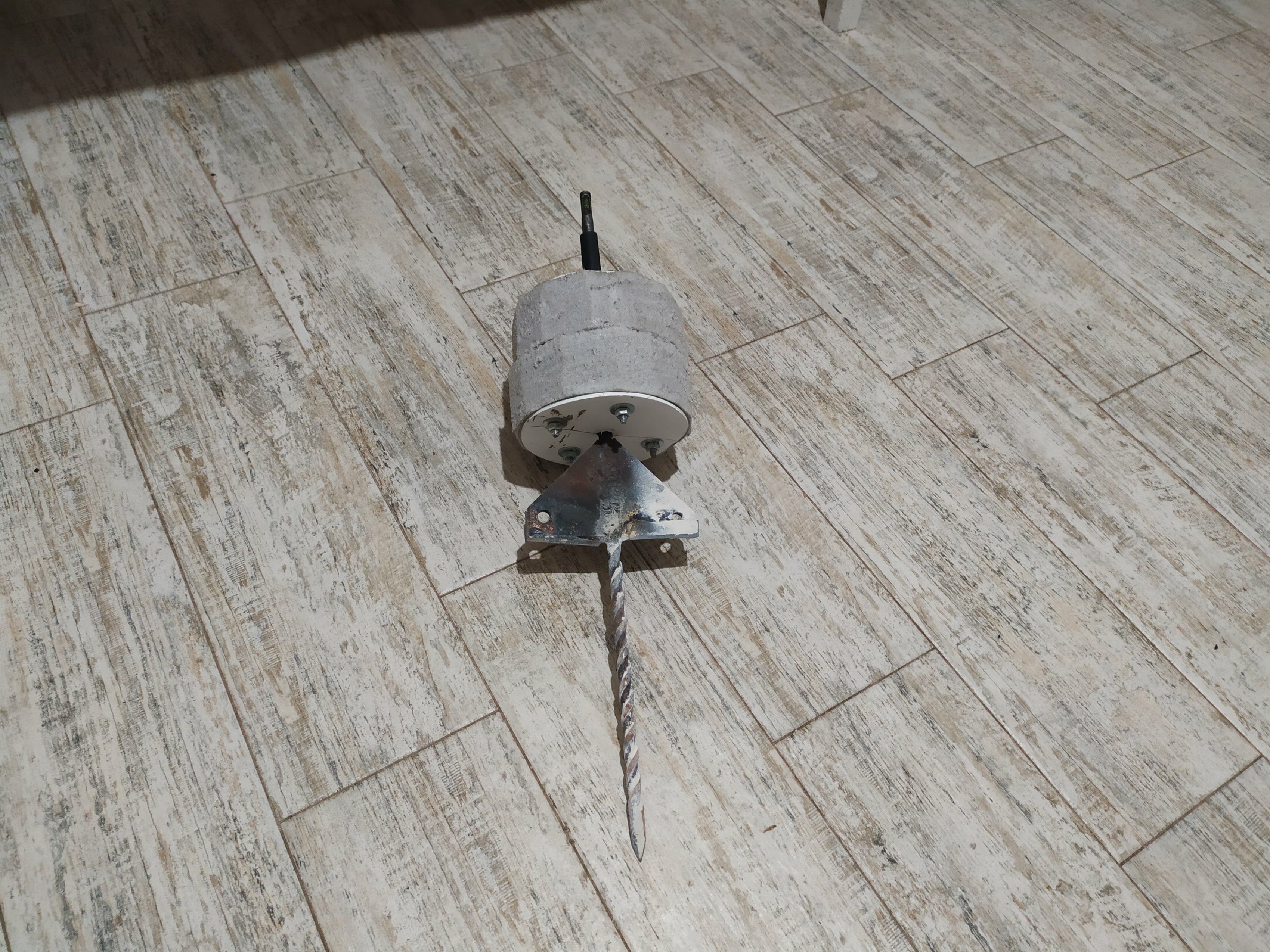

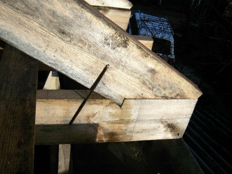

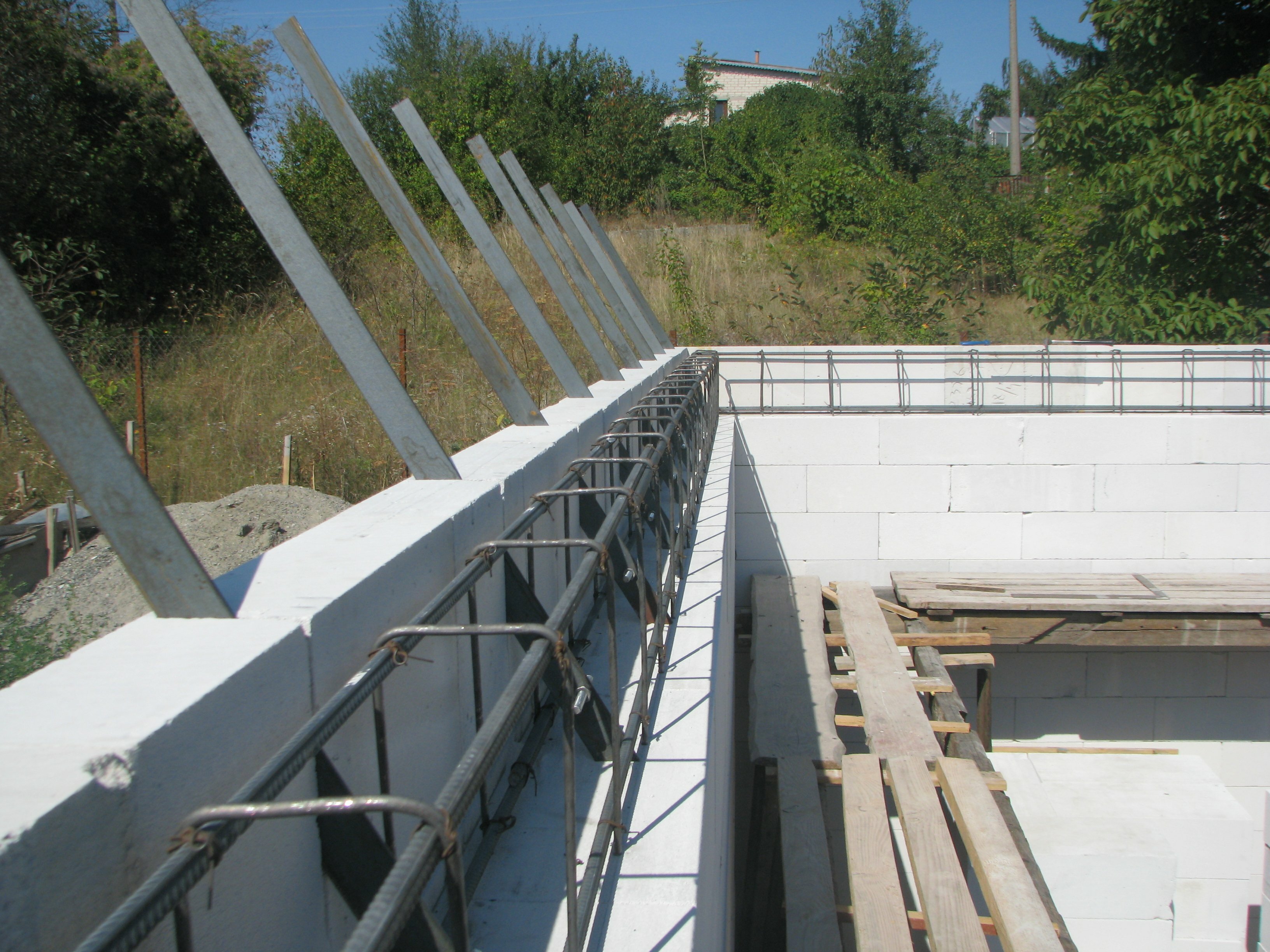

ПС... Невеличкий лайфхак.
Кріплення для крокв , трохи надійніше ніж усілякі кутники цвяхи і.т.п.. Теж саме що і скрутка проволокою через стіни , тільки технологічніше.

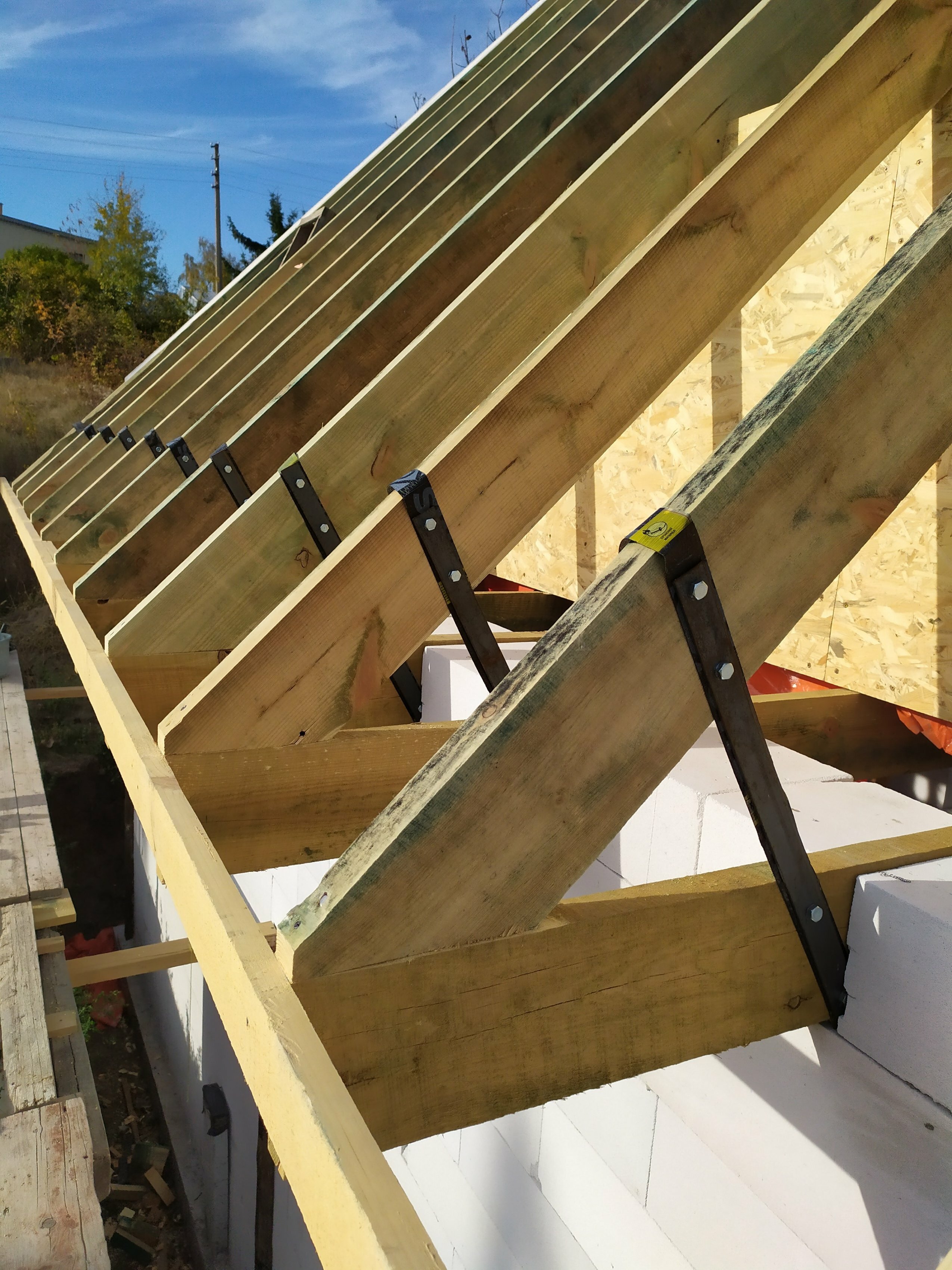

А скобами не проще/дешевле/быстрее, чем эти выкрутасы?

Ні , не простіше.
Як справедливо зазначили , скоби тут нідочого кріпити. Скоби створюють додаткові незручності під час утеплення між кроквами , а у випадку балок , закладання між ними ГБ або цегли. Да і (ІМХО) сумнівна якість кріплення та минуле століття.

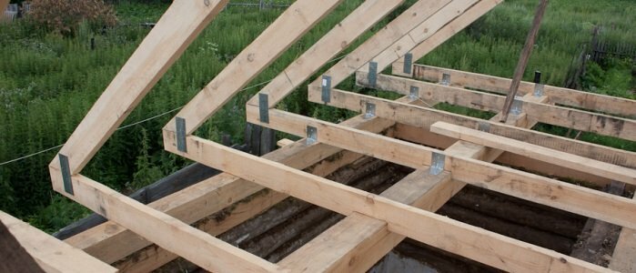

Вобще то, я имел ввиду крепление стропил к балкам на скобы (первая картинка). Скобами и проще, и дешевле.  А главное, что проверено веками. А у вас "лишние" 5-6 трудодней.
Или на перфопластины (вторая картинка).
36 хвилин тому, pump сказав:
А самі балки не потрібно кріпити до стін?
А щоб ці балки закріпити до стін не потрібно передбачити основу (мауерлат)?
А щоб цю основу закріпити до стін не потрібно передбачити закладні (шпильки) ?
І головне , що все це потрібно купити  та змонтувати. І повірте , вся ця операція займе куди більше трудоднів та коштів , ніж у прикладі наведеному вище.

Балки к стене - да.
Необходимость мауэрлата - нет.
Обязательно шпильки - нет, т.к. балки можно крепить напрямую к армопоясу, например.
И все это будет несравнимо дешевле и менее геморойно, чем то, что на ваших фото.

Есть несколько способов. Пару вариантов:
- металлическими перфорированными уголками к армопоясу.
- закрепить на армопояс лежень дюбелями, а на лежень балки.
Именно - и дешевле и менее трудозатратно.
Неужели 20 м. стальной полосы 50х4-5 мм. дешевле. чем 20 шт. уголков 90х90х2?
Не удивлен, раз показываете это фото много лет к ряду.

Поверьте, что мой опыт в строительстве, позволяет мне даже без сметы или процентовки, прикинуть экономический (и технический) абсурд вашего варианта.
Хотите посчитать? Легко.
К примеру, на 20 пар стропил и балок требуется ~ 24 п.м. мауэрлата. На крепление мауэрлата требуется 20 шпилек (шаг ~ 1,2 м.) по 0,4 м. = 8 м. шпильки (+ 20 шайб и 20 гаек), а на 20 пар стропил в вашем исполнении, требуется ~ по 1 м. полосы 50х3-4, что равно 40 стропил по 1 м. = 40 м. ленты (+ болты или "глухари"), + возможно сварка.
Если же устанавливать балки на лежень, то вообще нужно ~ 26 дюбелей 120х6. Все...
Почувствуйте разницу.

Ой, ошибся - если стропильных пар 20, а стропил 40, то и полосы, соответсвенно в 2 раза больше - 80 п.м.
И где вы возьмете полосу 50х4 по 38 грн.? Коммунизм закончился - минимальная цена от 70 грн./п.м. Выходит, что только полоса (без доставки) 80*70=5600 грн. + метизы.
И кстати, почему у вас стоимость монтажа мауэрлата (24 м.) в 3 раза дороже чем смонтировать полосу?
- монтаж мауэрлата - это: сверление отверстий под шпильки/установка мауэра на место/затяжка гаек. Время монтажа - не более 1-го часа.
- монтаж полос - это: установить/выровнять/обогнуть края/просверлить мин. по 2 отверстия в каждой полосе + сварка 80 кусков. Время монтажа - мин. 4-5 часов. И это все за 1000 грн. "Нет сынок - это фантастика" (с)
Дальше не вижу смысла пикироваться - хотите делать так - флаг в руки, но я такого не понимаю, при том, что есть проверенные варианты.
Помню, несколько лет назад, кто то тут уже бодался с вами за этот способ крепежа, но чем закончилось - не помню.
