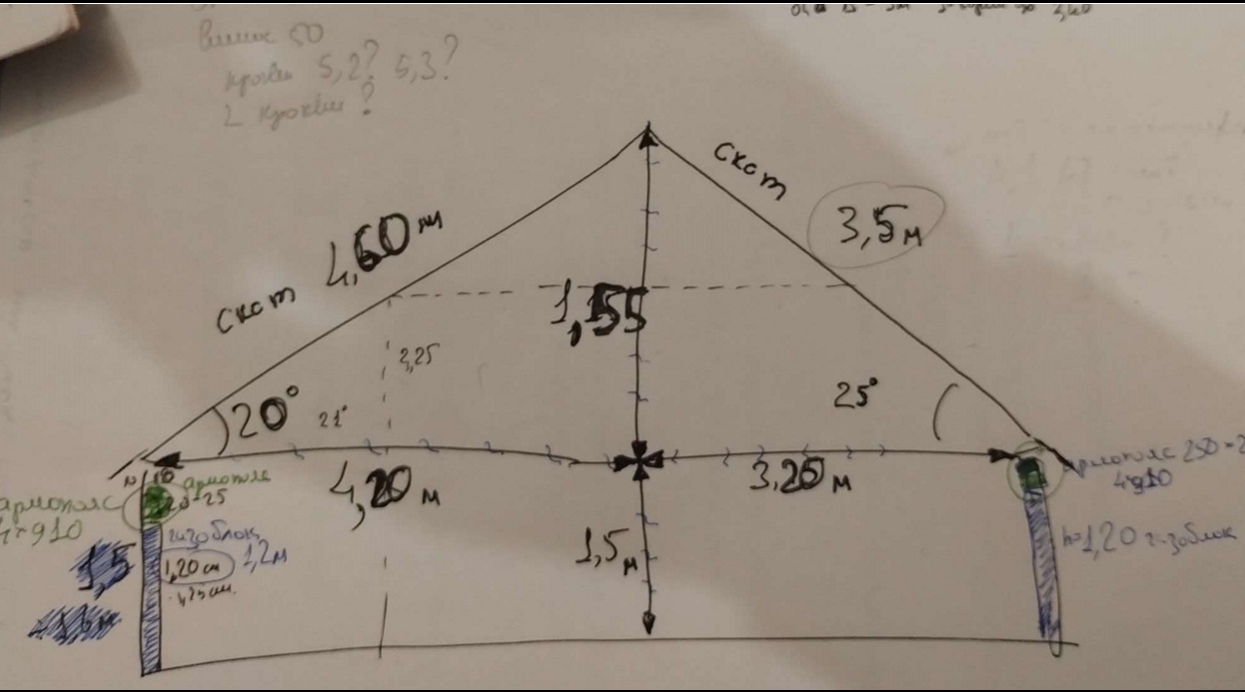

До війни зробили коробку 8 на 9, перекриття зверху з/б, центр стіна несуча. Планується безрозпорний двоскатний дах з вікнами на фронтонах і коньковий прогон по 9 м.
Поки що холодне горище, колись- колись  може мансарда.
місце на пагорбі, вітри сильні.
Питання: на що опирати коньковий прогон (висота 3,1 м,   дах під кутом 20 градусів, профнастил)
1) дерев'яні стойки (як часто? які щоб не всихалися і не висота не просіла)
чи
2) вигнати центр стіну з 250/300мм газоблоку з армопоясом із розривами в стіні під труби вентиляції в коньок і проходи    (цегла ні, бо то вже буде заважке)

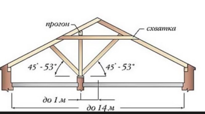

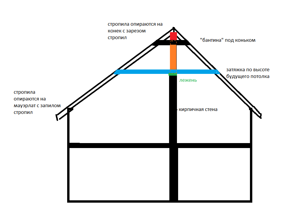

У меня коньковый прогон 12 метра плюс выносы фронтонные. Центральная стена несущая. Кинул день из доски 200*50 и стойки 150*150. Как считал уже не помню, но суммарно штук 8 вроде. Причем я их не равно ерно ставил, а группами по 2- 3 штуки с расстоянием между стойками в группе 60 см (по шагу стропил и затяжек

У мене Центральна стіна трохи не посередині, зміщена.
Тому з одного боку виходить скат довший 5 м, з іншого коротший 3,5 м
і сильні вітри є власне зі сторони довшого скату (там різкий обрив по рельєфу + вітри звідти)
якщо робити коньковий прогон суто на дерев'яних опорах (замість газоблоку)
чи не буде більше розхитуватися конструкція з часом через нерівномірне вітрове навантаження = з боку довшого скату?  Є тоді додаткові рекомендації по розміщенню опор?

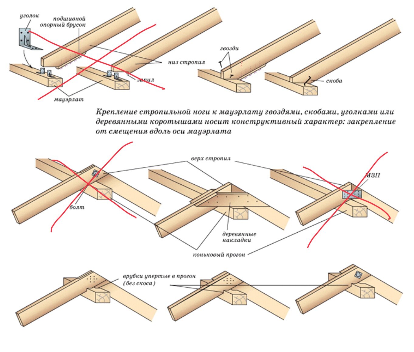

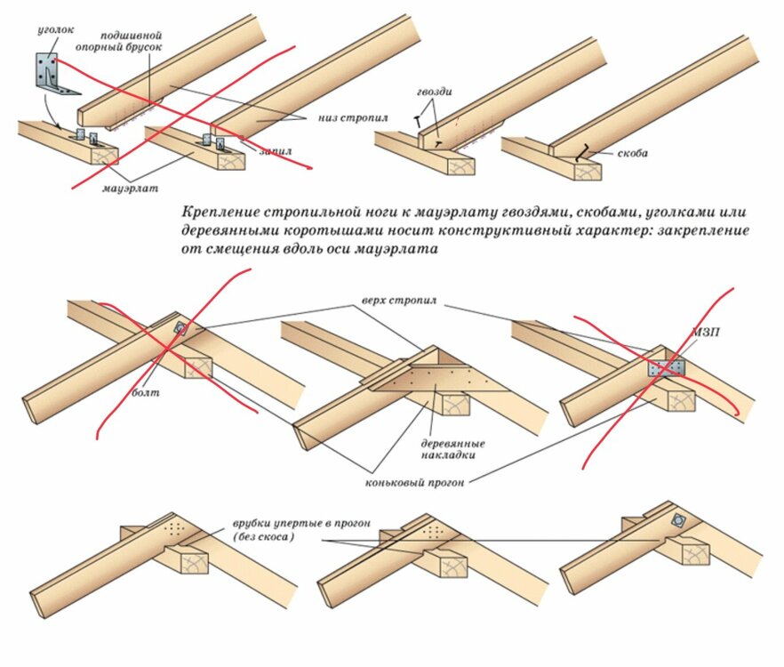

Ні, розхитуватися не буде, але конструкція зміниться. найпростішийі надійний (без проектування) варіант на схемі. Максимально надійні дахи на вітрове навантаження повинні бути виконані на врубках. Мауерлат повинен бути прикріплений до стіни анкетами м12 з кроком 1.2м мах. Кожна кроква прикріплена до маерлату скобою і для супер надійності, скручено дротом.

1 час назад, vovoronale сказал:
Дякую Вам!
Фото врубок і бажаних та закреслених кріплень дуже інформативні!
Врубка кроква-на-маурлат має виконуватися ЛИШЕ за РОЗПІРНОЮ схемою?
1 година тому, Tarasiy сказав:
Важко якісно відповісти на це питання. Все залежить від конструкції стіни, положення мауерлату, можливості сприймати стінами розпір та ін.  Тут великий ризик нарадити в шкідливу сторону.

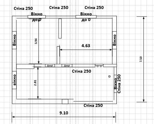

Выложите: план и материал стен, наличие и размер армопояса по верху стен, а так же где (географически) строится дом. Неплохо бы и фоточки того, что есть.
18 часов назад, pump сказал:
Схема 1 і 2 поверху майже ідентична (простінки не показую)
Повнотіла цегла, стіни в 380мм і  в 250мм
Залито монолітне з/б перекриття  над другим поверхом і так зараз стоїть.
Хотів би підняти фронтони з віконними пройомами і атикові стіни= до 1,2 м висоти газоблоком 250 чи 300 мм + армопояс по них  250 на 250 мм із 4 д10

не в масштабе у меня так (только лево и право - симетрично - стена по центру)
Стойки подпирают конек и стоят на лежне. Вплотную к затяжкам и бантинам. И шпильками с саморезами соединены с ними

Схема рабочая.
Если дом в киевской области, или другой, где снеговая нагрузка не более 155 кг/м2, + покрытие металлочерепица, тогда по левому краю крыши (пролет 4.2 м.) подходят стропила 200х50 мм., с шагом 640 мм. в осях. Шаг стропил обусловлен шириной утеплителя (600 мм.), т.к. 640-2х25=590 мм., и вата встанет в распор между стропил. Но при условии, что под конек нужно ставить стойки (150х150 мм.) от пола до прогона. Шаг стоек 2,5-3.0 м. (это без расчета).
Правые стропила, проходят и без расчетов.

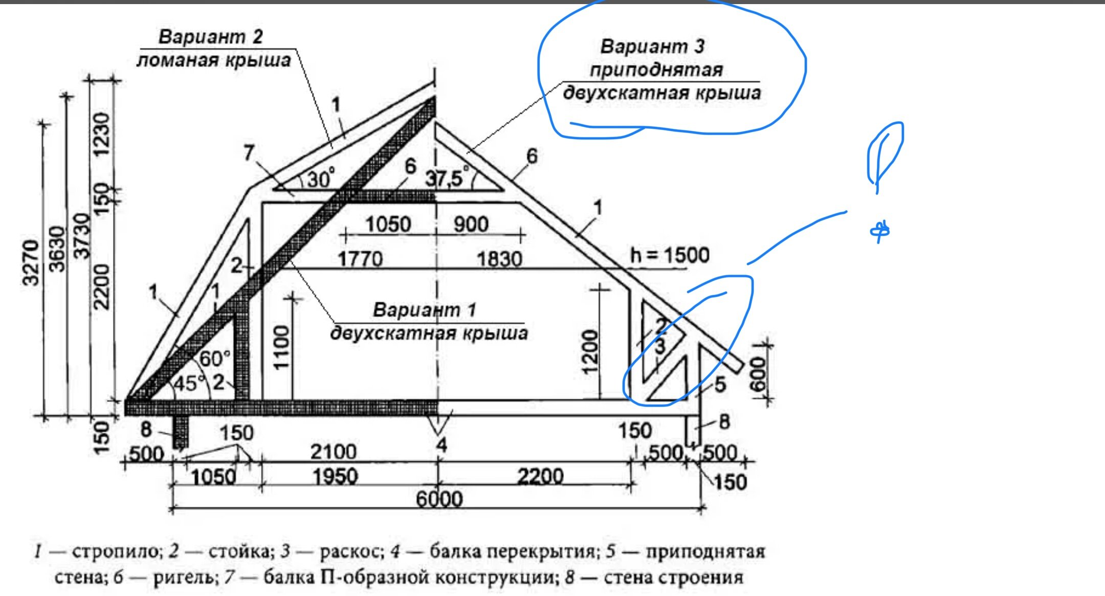

З вашого ескізу можна зробити висновок, що ви хочете мансардний поверх. Тоді і конструкцію обирати потрібно відповідну. Стіни висотою 1.2 м погано опираються розпору, тому їх потрібно розвантажити. Якщо перекриття залізобетонне товщиною 200мм, то столики можете сміливо ставити на перекриття.
12 часов назад, vovoronale сказал:

В 24.01.2024 в 00:47, vovoronale сказал:
Дякую за корисну картинку, дуже грамотно та наочно скомпоновані різні варіанти.
Хотів би більше інформації по тому дивному вузлу (обведене Червоним).
Перший раз таке зустрічаю, тим більше - не розумію його роботу.
Як він працює (разом з кроквою та стіною), деталіровка елементів, які кріплення (правільні) повинні бути застосовані у стиках ?
Прошу надати, якщо, звичайно,  є час та бажання.

3 часа назад, АлександрБ. сказал:
Можу лише припустити, що цей обведений Вами косий елемент утримує  атикову стіну від розпору - за умови кріплення нижньої точки цього елементу до балки перекриття)

Якщо ви розглядаєте мансарду, то будуйте відповідно. Опирання на перекриття 160мм потребує інженерного аналізу. Якщо ви не хочете мансарди то стіни потрібно робити на горищі мінімальної висоти, тоді конструкція буде простіша. Кут даху приймають на початку проектування і відносно нього далі підбирають конструкцію. Високий кут даху утворює площину, яка має більшу площу на дію вітру і горизонтальна сила,  яка діє на стіни більша.
4 години тому, АлександрБ. сказав:
Тут не про роботу вузла потрібно говорити, а для чого його виконувати.
Якщо стіни будівлі кам'яні, тоді вони, зазвичай, лежать на перекритті. У деяких будівлях, у яких нема поперечних стін на горищі, прямокутна форма і довжина стіни з боку де опираються крокви є велика, існує ризик, що ця стіна може "впасти" з цього перекриття від дії горизонтальних сил. Цей ризик близький до нуля, якщо стіна не висока, і близький до 100% якщо стіна висока. Існують різні способи закріплення таких стін: 1. Підбирають товщину стіни пропорційно навантаженням і висоті. 2. Виконують металеві анкерні кріплення та монолітні пояси. 3. Додають контрфорси з кладки. 4. Закріплюють зв'язками і т. д.
В даному вузлі показана концепція закріплення верху зовнішньої стіни, яка може "впасти" від дії горизонтального навантаження, з допомогою підкоса з дерева, який потрібно закріпити до мауерлату. Кріплення повинно передбачати що розкос може бути стиснутим (врубки) та розтягнутим (скоби). Мауерлат надійно має бути прикріпленим до стіни, щоб тримати її. З архітектурної точки зору усі додаткові елементи виконуються в зоні мансарди, яка не використовується. Дана концепція актуальна лише для мансардних дахів і є не єдиною можливою. Окрім цього столик на перекритті розвантажує крокви і частково стіну.
Якщо є ще питання пишіть.

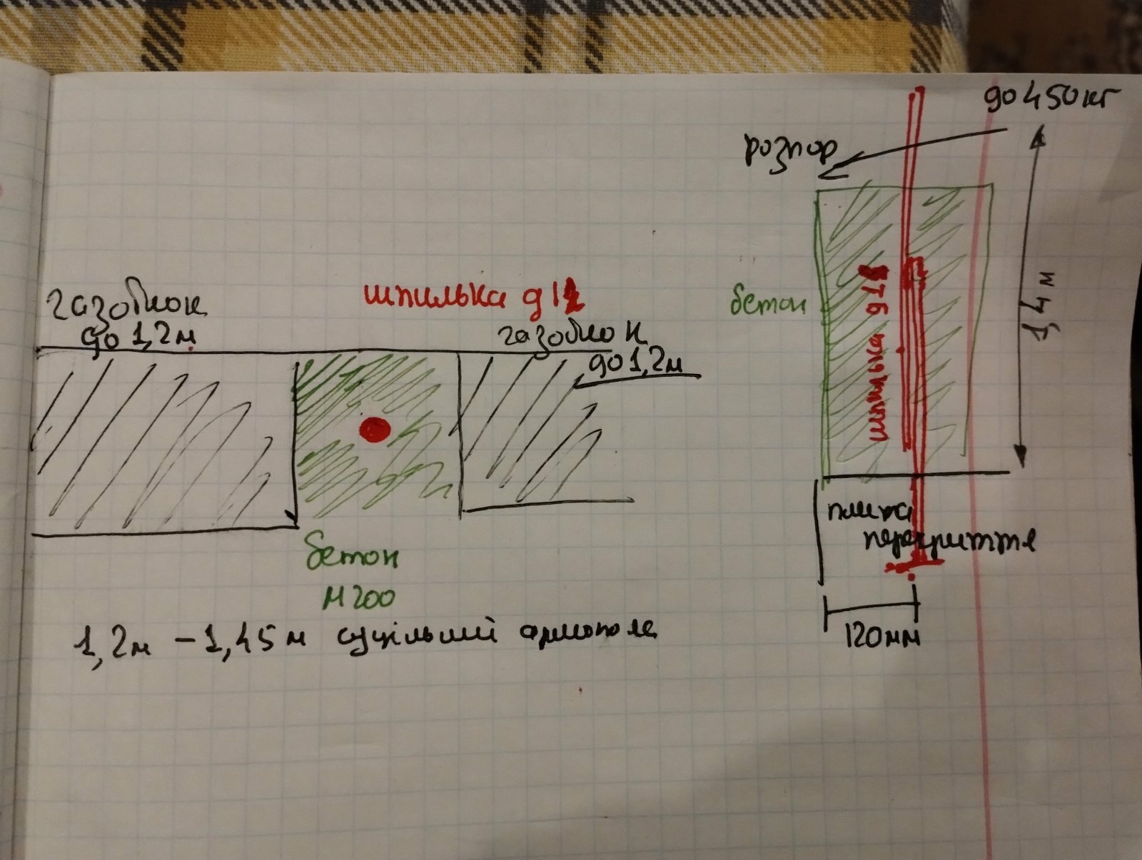

Так, дійсно стіни 1,2м погано опираються розпору. Навіть поверху армопояс на ще 0,25м на довжину 9м… занадто довгий…
Питання 1 - якщо посередині 9м атикової стіни зробити T зубець (пілястру) на півметра газобетоном всередину…   хіба ця пілястра !Всередину!  поможе проти розпору?....Трохи поможе?
В мене з перекриття випущені шпильки з 12/14 арматури такі як закладають в маурлат (невеликий пятак приварений внизу =якісь зварки візуально не пам’ятаю - і ці вони замонолічені в перекриття) на відстані 120 мм від краю.
Якщо я по атикових стінах в кладці газоблоку буду робити розриви кожні 1,2м якраз по місцю цих шпильок і залию їх бетоном – щоб зробити такі колони-консолі, получається проти розпору плече 12 см на висоту 1,45м
ЧИ буде така колона із середечником зі шпильки з арматури д14 достатньо працювати проти розпору? (получається проти розпору плече 12 см на висоту 1,45м)
ЧИ можна вважати що ця арматурна шпилька за рахунок приварки пятака внизу і 17 см в бетоні достатньо защемлена в бетон?
Бо тоді по калькуляторах онлайн (якщо їм можна вірити) – така консоль на вильоті 1,45 м витримує до 400 кг? а такі шпильки кожні 1,2 метра
Змінено користувачем Tarasiy
я не специалоист, но мне кажется одиночная арматура в цетре колонны на изгиб особо не работает
