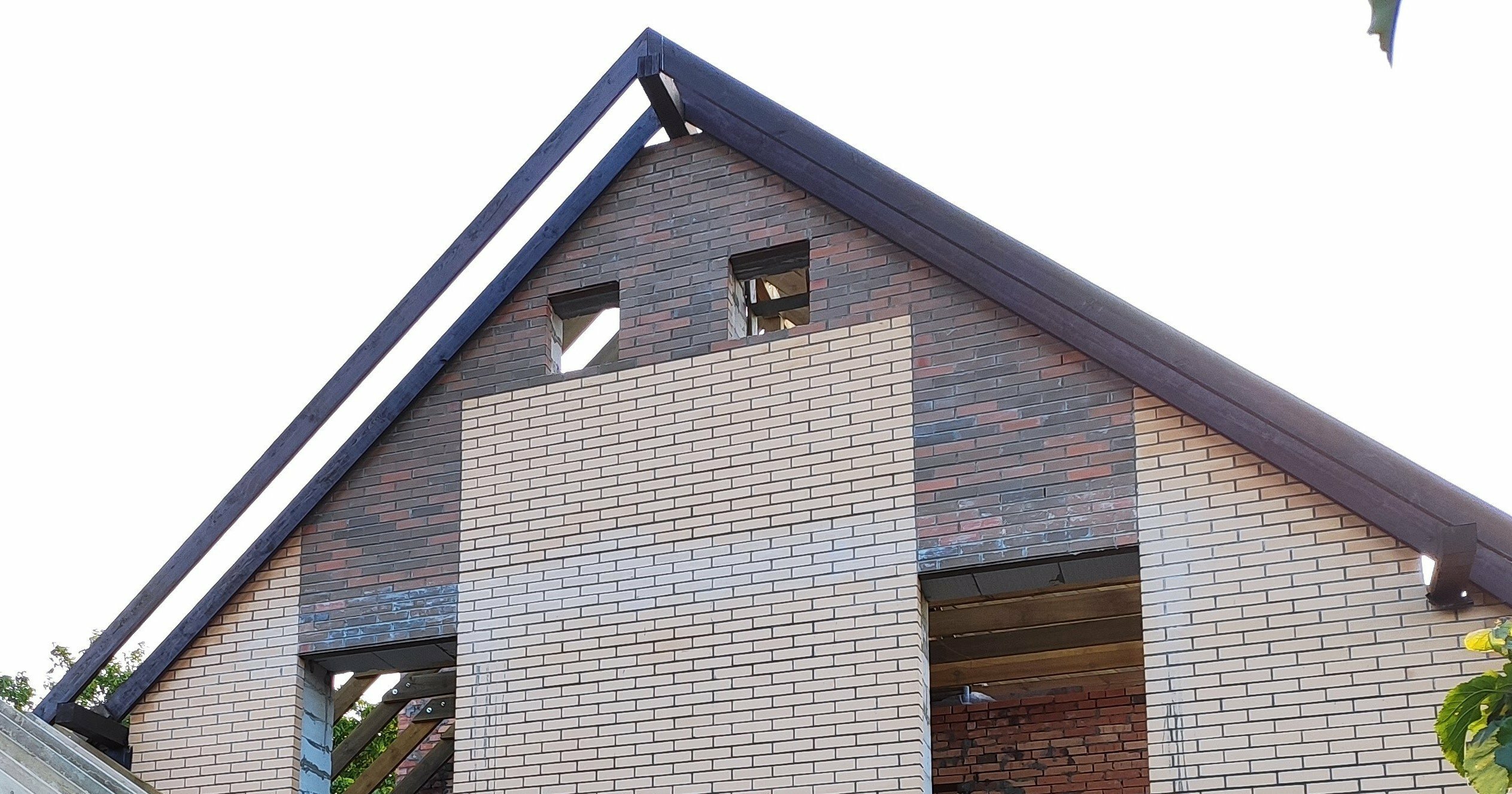

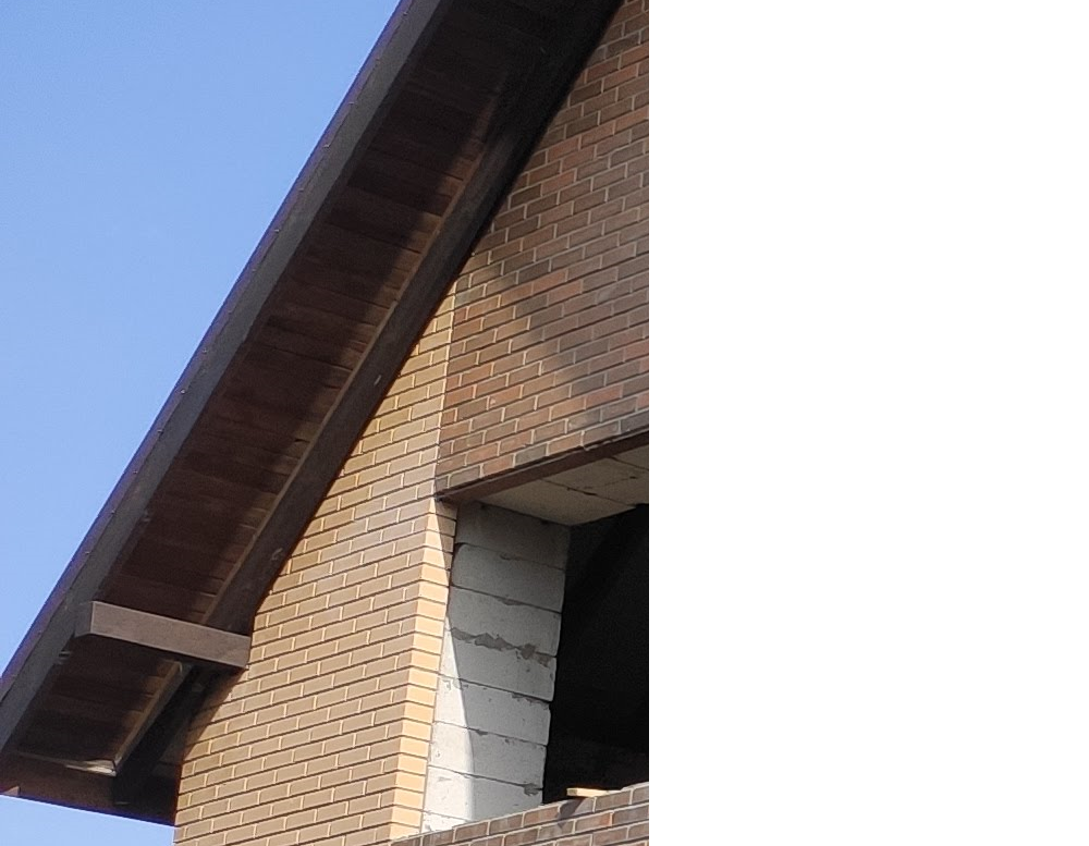

Якщо я хочу зробити винос двоскатного даху за фронтон близько 75 см =  після утеплення це буде 65 см чи добрий варіант буде поставити останню крокву ззовні фронтону десь 13 см від фронтону (щоб потім утеплення фасаду зайшло під крокву) а решту (75см відступ від фронтону -13см зазор-7см кроква) близько 55 см просто будуть в повітрі на обрешітці?
сильні вітри… відкрите місце на пагорбі…
Я не знаю чи варто виносити більше ніж 75 см від цегли тобто 65 см від утеплення? На який винос краще орієнтуватися?
Чи однозначно краще робити ще більший винос  маурлату і ставити останню крокву 70 см від фронтону= тобто про кінцю даху?
Взагалі, який рекомендований/оптимальний по ціна/трудозатрати/користь  винос по фронтонах? і як- на якій відстані тоді розміщувати крокву ззовні фронтону?

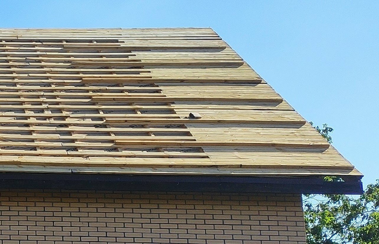

у меня мауэрлат вынесен за фронтон. и конек. на них опирпаются две стропилы. обрешетку в этих мемтах делал сплошную с минимальным перекрытием еще на две внутренние стропилы. и снизу обрешетку заранее покрасил  (и внешние стропилы тоже) - чтоб не делать подшиву.
Бркс на втором фото- то для перемещения по сплошной обрешетки

Я теж думаю на фронтонах обрешітку дати частіше
Які розміри дошок брали на обрешітку?
і у Вас який винос по фронтону получився? Дає цей винос додатковий захсит фасаду від дощу/спеки?
винос десь 75 см наче.
захист - не знаю. від строго вертикального дощу - захищае, а якщо вітер - то майже ні

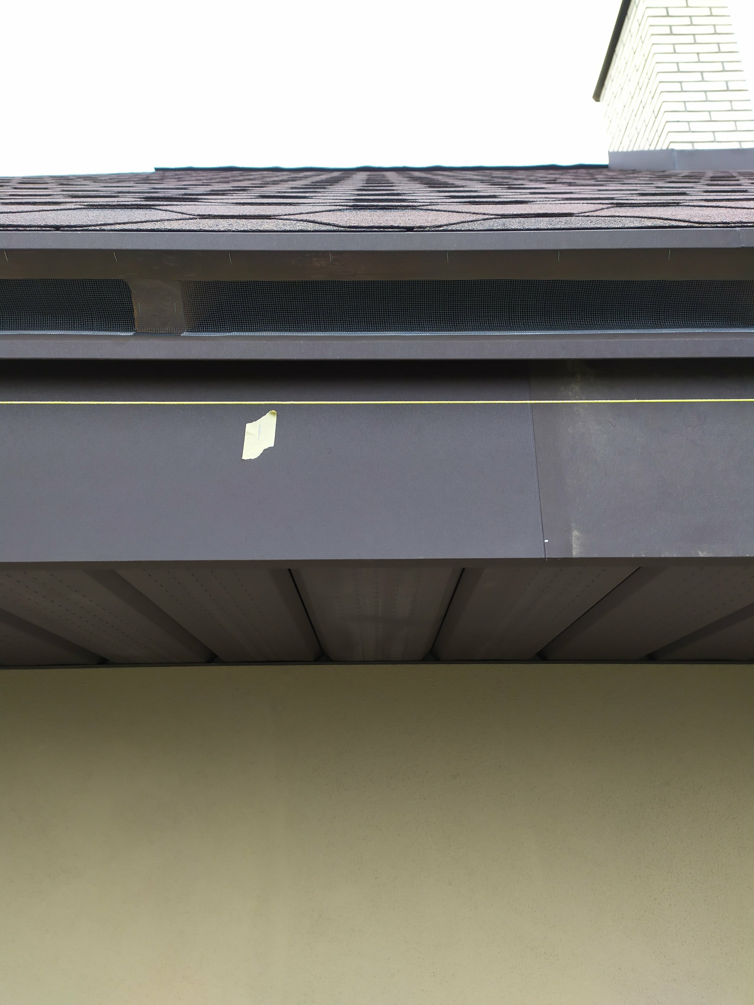

Контробрешітку якої висоти робити?  майстри типу кажуть 30мм висоти на 70 ширини (як стропило) типу не бульше, щоб пташки не залітали в цей простір і не треба було додаткові сітки захсисні ставити....?
чи все таки Контробрешітку 40мм?
1 година тому, Tarasiy сказав:

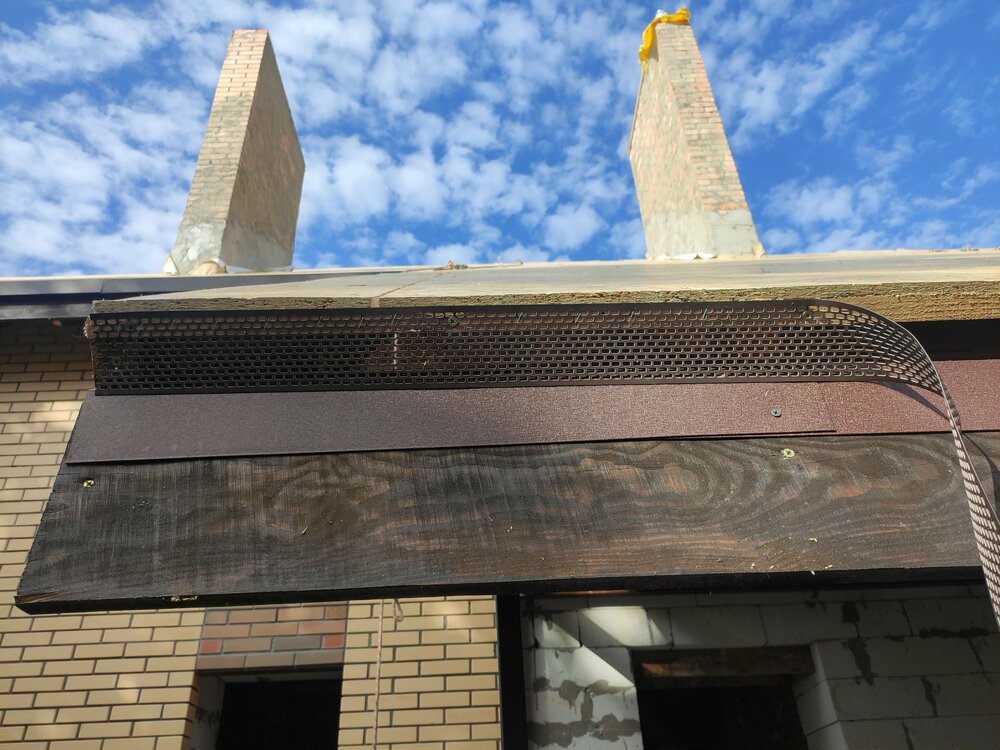

Сітку ставити у будь-якому разі , малі птахи (горобці) спокійно там облаштуються + оси можуть робити кубла.
ПС.. Якщо ваші майстри , при обиранні товщини контрлатування апелюють птахами , то перевіряйте та контролюйте все що вони роблять.
9 часов назад, andrey_ka сказал:
Чув за таку сітку не раз, маєте може фото як правильно її монтувати?
там же ж сходиться і мембрана (щоб її не порвати сіткою)...

Ну там неправильно її змонтувати не вийде. Просто прикладаєте до торця контрлатування та першої лати і пристрілюєте степлером. Можна додатково прикрутити покрівельними саморізами. Спеціальних фото в мене немає , якось не спадало на думку робити . Якщо потрібно можу сходити та сфотографувати. Мембрану в тому місці у вас порвати не вийде , там вона приклеєна до металевого капельника.
    Є ось таке фото , тут сітка не штатна , але принцип той же.

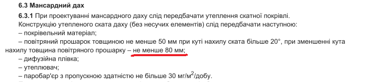

в мене 21 градус ухил, тоді можна додати висоту обрешітка + контробрешітка?
Вона апріорі додається. Повітряний прошарок , це  висота від СДМ до покрівельного матеріалу. А чи впевнені ви , що там іменно 21 , а не 19,5° чи 20°. У вас градуси на межі , тому при виборі товщини контрлатування краще піти у більшу сторону. До речі чому такий малий кут нахилу , адже це змушує вас збільшувати переріз крокв та нарощувати висоту стін (ну, щоб зберегти горищний простір) + на такому даху завжди буде лежати купа снігу. ІМХО вітер цього не вартий.

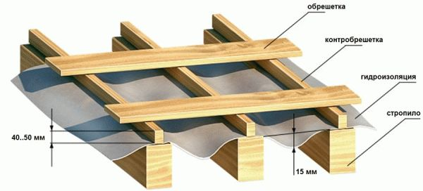

Так, а вентзазор?
Стропила-по ней мембрана или гидроизолция. по стропилам сверху вдоль брус минимум 50 мм. только потом обрешетка 25 мм (пусть 30) - вот и набегает 75-80 мм для самореза
Может вам контробрешетку не хотят делать?. Сразу по стропилам и гидроизоляции бить обешетку? Это точно специалисты, а не шабашники

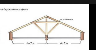

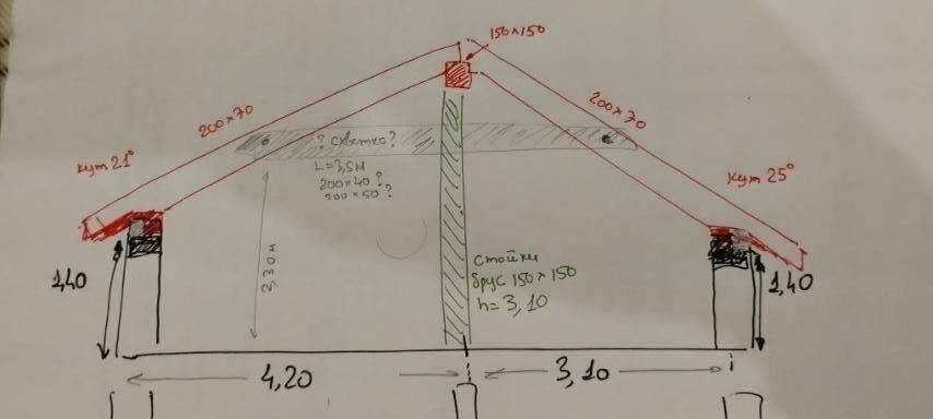

По цьому малюнку: Яке січення схватки приймати? Яка роль цієї схватки?
При цьому БЕЗ кріплення до центр стойки (не теж важливий момент), бо схватки між кожними стропилами йдуть, так же ж?
Довжину схватки  приймати 4м? 5м?
Схватка, я так розумію на висоті 2,20 щоб можна було ходити вільно, так? в мене це буде верхня половина стропил.

1 годину тому, Tarasiy сказав:
40ммх200мм.
Суто декоративна , як основа для майбутньої стелі.
В залежності яку висоту вільного простору хочете отримати.
Якщо плануєте робити там якесь житлове приміщення , то 2600мм. Якщо ні , то підійде і 2200мм.
4 години тому, andrey_ka сказав:

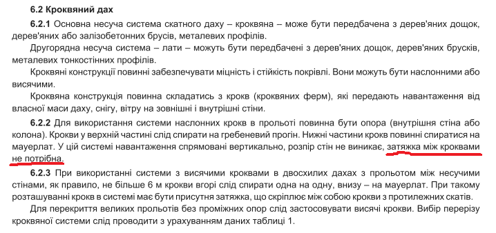

Це не зовсім так. Її роблять, щоб зменшити величину горизонтальної сили ( розпору), що діє на стіну. Це досягається за рахунок того, що частина розпору сприймається затяжною на розтяг. Чим нижче затяжка тим менший розпір. Коли затяжка буде на рівні нижньої опори крокви тоді розпід буде дорівнювати нулю

В моєму випадку -  якщо зараз не стоїть завдання формувати стелю мансарди - чи є смисл щоб збільшити стійкість конструкції  давати схватку/затяжку між кожними парами стропил - в мене виходить по середині висоти стропила? (без кріплення до центр стійки)
Довжина схватки 3,5 м виходить
200на40 вистачає чи брати 200на50? як правильно кріпити її до стропил - шпилька м6?
Чи є інші зауваження до цієї схеми?

Схватка значительно увеличивает жесткость конструкции и уменьшает прогибы стропил. Позволяет уменьшить сечение стропил. причем мне не пнятно- почему не крепить к стойке.
І зовсім не те , що описуєте ви. Читайте уважно тему . Там навіть в назві вказаний тип даху.
Немає.
Але у вас ця дошка не являється елементом крокв'яної системи , тому достатньо її самонесучості. ІМХО звичайно.
Це смішний діаметр , забудьте за нього як за кріплення.
Якщо у вас ліс свіжепилений , то тільки на болти. М12 по 2шт на один елемент. Якщо ні , то на цвяхи. Д150 по чотири шт на один елемент.
6 годин тому, andrey_ka сказав:
Мова йшла про дах на картинці вище. Саме в цій конструкції моє твердження є справедливим. А Ваша цитата ймовірно стосується конструкцій даху, в прольоті крокви, яких є ще одна опора. Тоді справді розпором можна спробувати знехтувати див. рис. нижче.
Для даху на рисунку, про який йшла розмова вище, додаткової опори в прольоті крокви нема, тому цей пункт не діє на такий тип дахів. Це можна підтвердити розрахунком, якщо вам цікаво.
кроме расчета на прочность - стропила считают на прогиб. Бывает, что сечения 200*50 достаточно для обеспечения прочности. но при этом прогиб будет выше нормы. Прогиб можно уменьшить - увеличив сечение. или добавленить затяжку.
