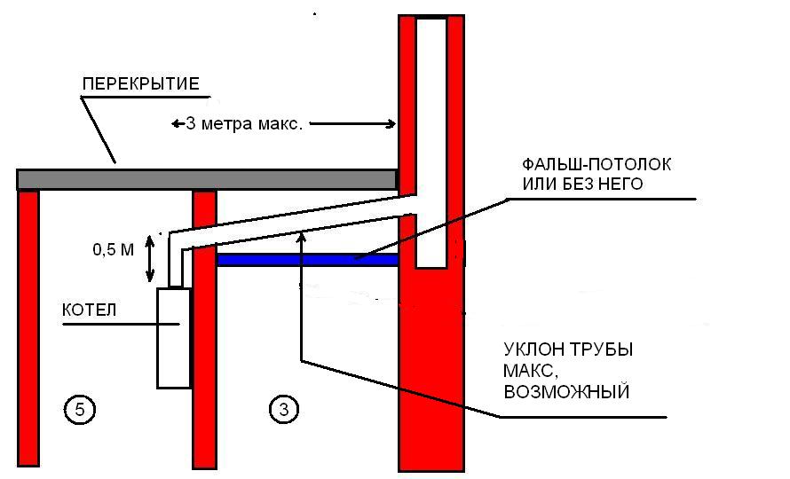

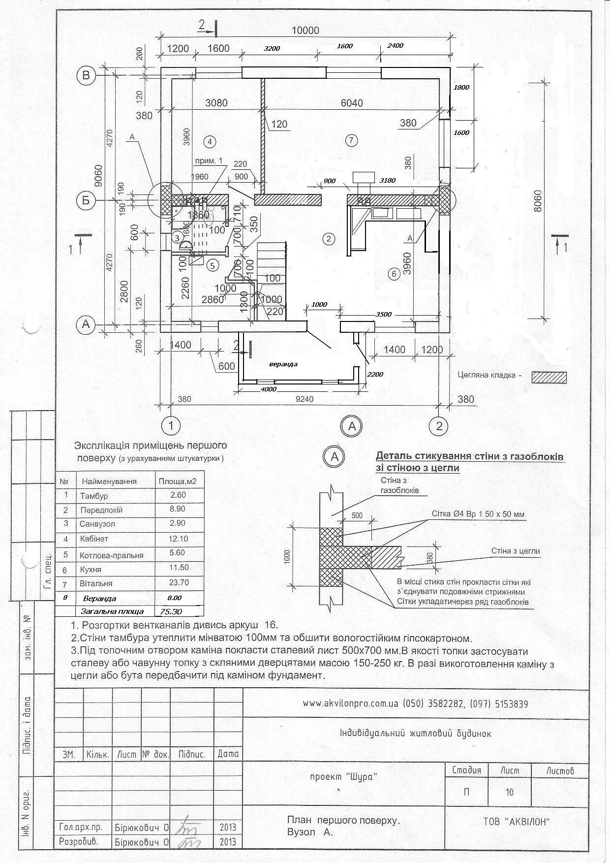

Вопрос знатокам:Как видно из моего проекта дымоход от котельной будет проходить через санузел по потолку(и вытяжка кстати тоже),не нарушаю ли я в этом случае нормы и ДБНы?
Второй вопрос-если я поменяю местами санузел и топочную-хватит ли моих 7.975м3 для установки без нарушений?
Проект отопления ещё не делал,но думаю газовый котёл будет не более 24Квт.
В первом случае работоспособность такого дымохода под вопросом.
Во втором по объему никак не вписываетесь.
Проще поставить в топочной (5 помещение) турб. котел с выхлопом через стенку.

А на кой ляд я заганял нержавейку ф150 да ещё и утеплял?
С турбовыхлопом вижу недостаток-при -20 на улице, вырубили свет-думаю теплообменник долго не протянет...
Дык, я ж не виноват. :D
Если сделаете т. н. горизонтальный участок с максимально возможным уклоном, то тянуть будет, ежли сам дымоход 6-7 м. Единственное - вертикальный участок от самого котла до перехода в горизонт должен в этом случае быть не менее 0,5 м.
На входе в стене в вертикальную трубу предусмотрите тройник с кондесатоотводом, при железном дымаре вероятность выпадения конденсата очень большая.
А что значит-с максимально возможным уклоном?Высота дымохода 7.5м.
На малюнке. Тройник и конденсатоотводчик не рисовал.
Спасибо всё понял,но для того чтобы поднять вход трубы выше в помещении №3 мне прийдётся долбить армопояс...:(
Нарисовал просто для понимания, труба не обязательно должна быть возле самого перекрытия. При соотв. высоте потолков все может вписаться без долбления бетона. :beer:
Ок буду думать-у меня высота до потолка 2.75 а высота армпояса 35см.Получается до трубы 2м...ммм...дааа:o

И всёже опять реанимирую тему: в ДБН В2,5-20-2001 есть чёткое определение-для котла до 30кв помещение не менее 7.5м3а у меня 7.9м3:\"\": И нигде я не нашел о не менее 4м2(Корни давал ссылку пост№14)
Поправте если не прав...
Добавлено через 4 минуты
а у меня 7.9м3:
За 7.9 это я лоханулся, ::oops: мелкий размер топочной сразу в глаза бросился. Дверь увеличивать до 0,8м. За 4м2 нигде не нашел.
Но учитывая пограничные размеры, лучше сходить к местным газовщикам, потому как у этих царьков в каждом регионе свои мухи в голове. :beer:
Таки да- надо идти к ним по любому...:o:beer:
7.5м3а у меня 7.9м3 И нигде я не нашел о не менее 4м2
4 м2 умножьте на высоту помещения.
