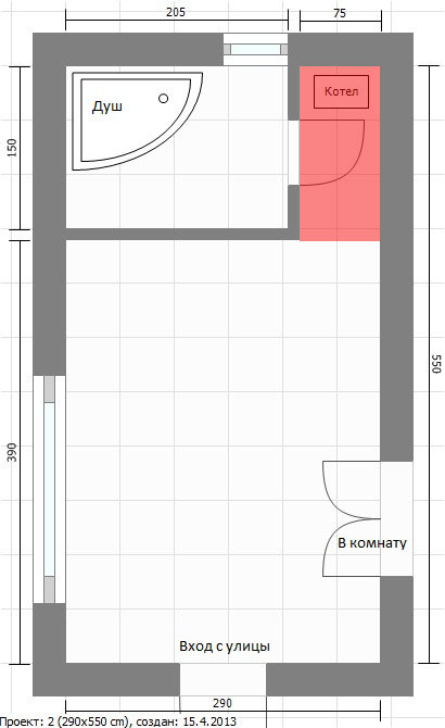

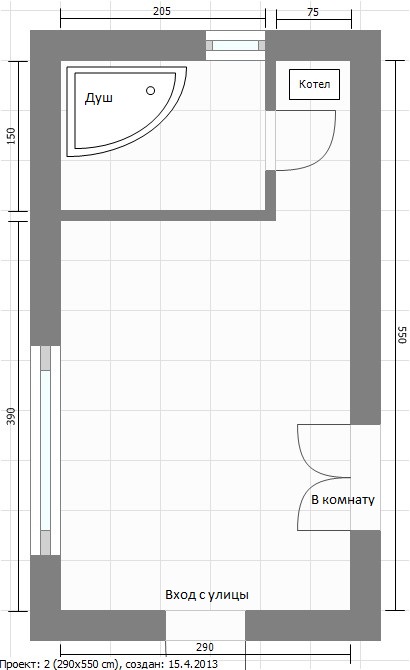

Добрый день буду достраивать кухню и надо переносить котел подскажите можно ли его поставить как нарисовано на плане, ато одни говорят что можно другие что нельзя:unknown:
Котел будет до 30кВт
Зарание спасибо.
Там где планирую ставить котел конечно будет делаться вентиляционное отверстие и сейчас возле входной двери оно тоже есть.
Сейчас интересует можно ли в данном закутке установит котел или нет?

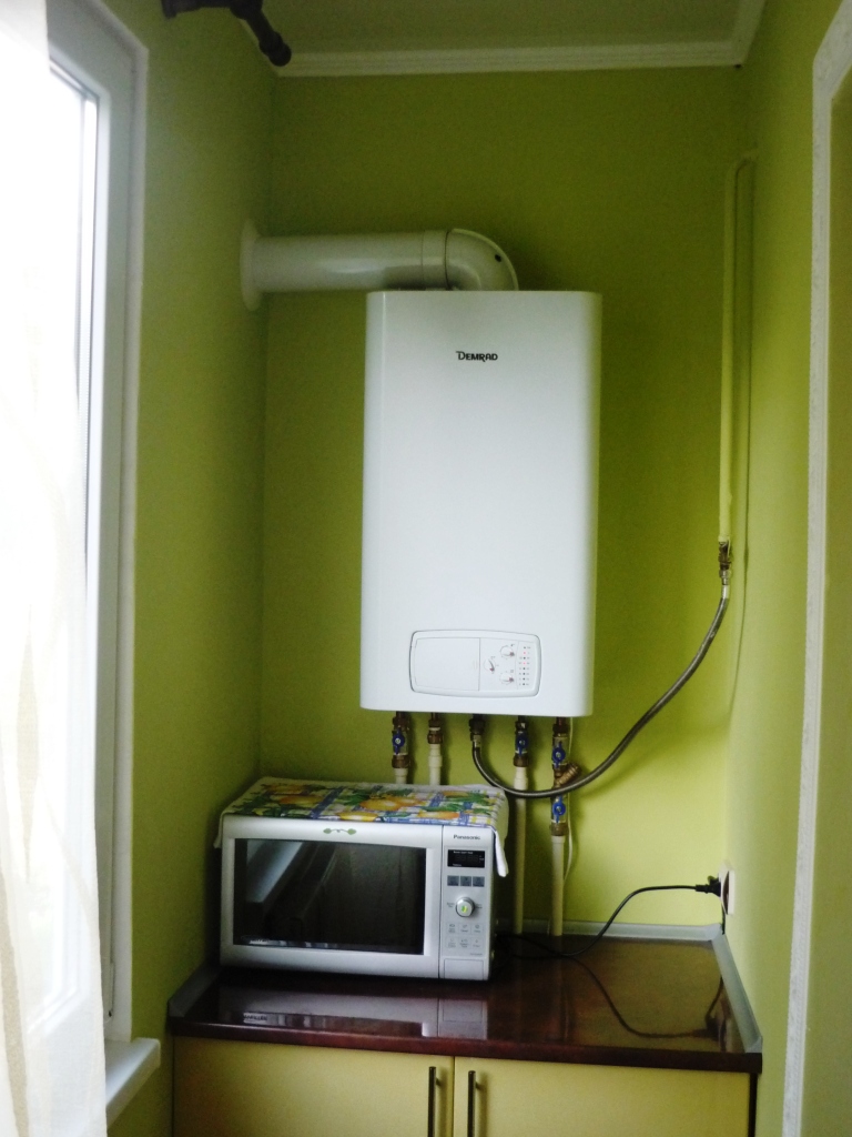

Читайте паспорт на свой котел, там указаны расстояния от котла до боковых поверхностей/стен. Ширина настенника +/- 40 см. по бокам у вас остается по 17см. Единственное, что сервисант может матюгаться при обслуживании, неудобно ковыряться однако. :D :beer:
Тут вот в закутке стоит.
6.46 Установку настенного газового оборудования для отопления и горячего водоснабжения следует предусматривать:
- на стенах из негорючих материалов на расстоянии не менее 2 см от стены (в том числе от боковой стены);
- на стенах из трудногорючих и горючих материалов, изолированных негорючими материалами (кровельной сталью по листу асбеста толщиной не менее 3 мм, штукатуркой и т.д.) на расстоянии не менее 3 см от стены (в том числе от боковой стены).
Изоляция должна выступать за габариты корпуса оборудования на 10 см и на 70 см сверху.
6.47 Установку газового оборудования для поквартирного отопления следует предусматривать на расстоянии не менее 10 см от стены из негорючих материалов и от стен из трудногорючих материалов, защищенных в соответствии с указаниями 6.45.
Допускается установка данного оборудования у стен из трудногорючих и горючих материалов без защиты на расстоянии не менее 25 см от стен.
При установке вышеуказанного оборудования на пол с деревянным покрытием, последний должен быть изолирован негорючими материалами, обеспечивающими предел огнестойкости конструкции не менее 0, 75 часа. Изоляция пола должна выступать за габариты корпуса оборудования на 10 см.
6.48 Расстояние в свету от выступающих частей газового оборудования по фронту и в местах прохода должно быть не менее 1 м.
Зарание спасибо.
ГАЗОСНАБЖЕНИЕ
ДБН В.2.5-20-2001
6.37 Установку водонагревателей, отопительных котлов и отопительных аппаратов с отводом продуктов сгорания в дымоход или через наружную стену здания следует предусматривать в кухнях или в обособленных нежилых помещениях, предназначенных для их размещения и отвечающих требованиям 6.38, 6.39, 6.40.
SIV
Спасибо я это читал, просто интересует можно ли считать кухней эту часть которая выделена красным цветом?
