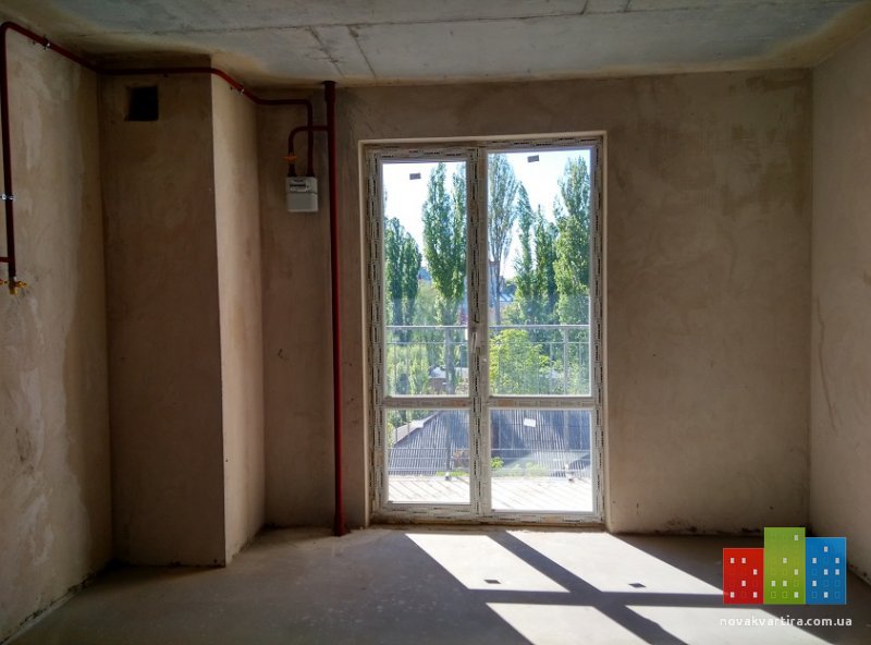

Уважаемы форумчане, есть вопрос.
Исходные данные:
Новостройка.
Кухня 15м2.
Газовый котел мощностью до 18кВт.
Выход на лоджию с кухни застеклен Застройщиком (см. вложение).
Хотелки:
Застеклить лоджию.
Проблемы:
Запрет со стороны представителя Застройщика. Ссылается на ДБН, конкретный пункт назвать отказался и отослал к газовщикам для прояснения ситуации.
Вопросы:
- есть ли вышеуказанный запрет на остекление лоджии, примыкающей к помещению с газовым котлом?
- если есть - то как легально обойти? Например, возможно объединив кухню с лоджией?
- если нет - то на чем может основываться такой запрет?
Да, - это будет - второй свет. Т.Е. второе остекление,
Если убрать и продать от застройщика- и остеклить лоджию, - все нормально
