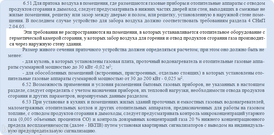

Вы ссылаетесь на пункт о наличии ПРИТОКА воздуха из ОТАПЛИВАЕМОГО помещения. А не о вентканале. Приток в топочную можно обеспечить открытием окна на микропроветривание. ИМХО

Не знаю, откуда эта цитата, но в действующем нормативе ДБН В.2.5-20-2001 "Газоснабжение" так:
6.40 Обособленные встроенные и пристроенные помещения, где размещается отопительное газовое оборудование суммарной тепловой мощностью от 30 до 200 кВт должно отвечать следующим требованиям:
- высота помещения не менее - 2,5 м;
- наличие естественной вентиляции из расчета: вытяжка - в объеме трех¬кратного воздухообмена в час; приток - в объеме вытяжки плюс дополнитель¬ного количества воздуха для горения газа (при заборе воздуха из помещения);
- размеры вытяжных и приточных устройств должны определяться расче¬том;
- объем помещения следует предусматривать не менее приведенного в таб¬лице 9.
Так что, как я и писал, ФОРМАЛЬНО для котлов до 30 кВт вообще нет требований. Но, судя по всему, это просто ошибка составителей данной редакции ДБН, и в следующих версиях это могут исправить. Не будешь же в готовом доме бить вентканал - поэтому я для себя решил делать его сейчас

...Какие могут быть проблемы с газовиками (квартира не подключена еще)? Растолкуйте в чем загвоздка с увеличением квадратуры?
Как по-мне, так не должно быть проблем.
Но надо выяснять непосредственно у местной службы - у них могут быть неожиданные заморочки.
Выводы по вентиляции, постом выше, считаю некорректными.
И котел будет, скорее всего, с закрытой камерой сгорания - требования по вентиляции помещений с такими котлами совсем попроще.
Я исходил только из тех требований, которые мне предъявили мои газовщики (3 х кратный обмен в отдельном техпомещении для турбированного котла). Уже отписывался на форуме. Возможно, практика в других местах другая.
Я исходил только из тех требований, которые мне предъявили мои газовщики (3 х кратный обмен в отдельном техпомещении для турбированного котла)....
Лучше ссылаться на СНиП.
