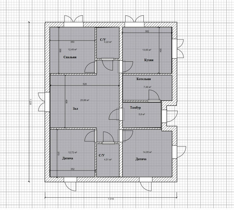

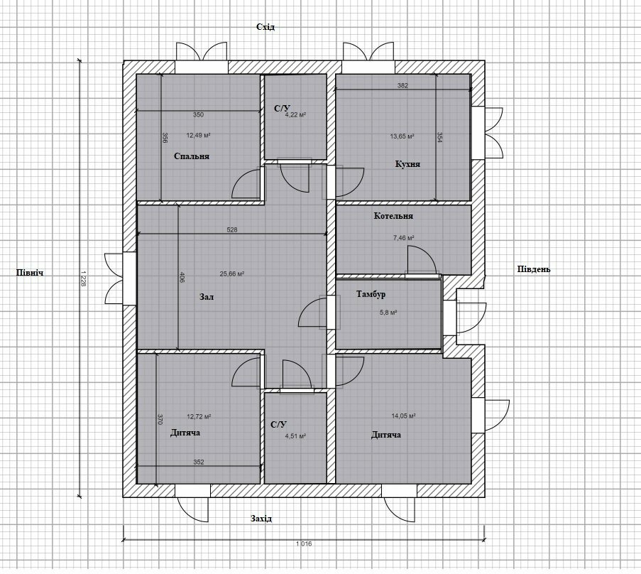

Юрий Бойчук Опубліковано: 1 лютого 2024 Поділитись Опубліковано: 1 лютого 2024 (змінено) Доброго дня, що скажете стосовно такого планування? Модливо є якісь недоліки? Буду вдячний за поради. Змінено 1 лютого 2024 користувачем Юрий Бойчук Посилання на коментар Поділитися на інших сайтах More sharing options...
Alvalk Опубліковано: 1 лютого 2024 Поділитись Опубліковано: 1 лютого 2024 1 час назад, Юрий Бойчук сказал: Доброго дня, що скажете стосовно такого планування? Модливо є якісь недоліки? Буду вдячний за поради. Якійсь він недолугий, як по мені. Таке враження, що все робилось заради симетрії. Все інше не приймалось до уваги 1 Посилання на коментар Поділитися на інших сайтах More sharing options...
Galina999 Опубліковано: 1 лютого 2024 Поділитись Опубліковано: 1 лютого 2024 вхід до туалету біля спальні має буті зи спальні так зручніше для батьків Посилання на коментар Поділитися на інших сайтах More sharing options...
normal Опубліковано: 1 лютого 2024 Поділитись Опубліковано: 1 лютого 2024 Але не критично, все одно поки вночі кота на вулицю випускаєш та заглянеш у холодильник квасу попити, то можна і до санвузла пройтися Головне оце збудувати і заїхати, все інше то дрібниці... Посилання на коментар Поділитися на інших сайтах More sharing options...
Dendnepr Опубліковано: 2 лютого 2024 Поділитись Опубліковано: 2 лютого 2024 Кухню со спальней поменять местами. Или детской. И сделать общую площадь 3 Посилання на коментар Поділитися на інших сайтах More sharing options...
Юрий Бойчук Опубліковано: 2 лютого 2024 Автор Поділитись Опубліковано: 2 лютого 2024 2 часа назад, Dendnepr сказал: Кухню со спальней поменять местами. Или детской. И сделать общую площадь Дякую за пораду, можна дійсно поміняти місцями, але об'єднувати не хочеться, не подобається коли кухня і зал разом. Посилання на коментар Поділитися на інших сайтах More sharing options...
Dendnepr Опубліковано: 2 лютого 2024 Поділитись Опубліковано: 2 лютого 2024 можно сделать тонкую перегородку, а при смлучае, когда захочется ремонт - поменять планировку Посилання на коментар Поділитися на інших сайтах More sharing options...
Dendnepr Опубліковано: 2 лютого 2024 Поділитись Опубліковано: 2 лютого 2024 знакомые в кварире отгородили сдвижными дверями складными. очень удобно и интересно получилось. В разных ситуациях по разному можно форматировать зал и кухню Посилання на коментар Поділитися на інших сайтах More sharing options...

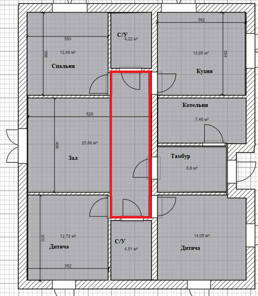

Alvalk Опубліковано: 2 лютого 2024 Поділитись Опубліковано: 2 лютого 2024 (змінено) У мене таке враження, що в цьому коридорі просто забули поставити стінку Тобто це суто прохідна зона, яку практично неможливо використовувати Якщо об'єднати кухню з залою, таке відчуття майже зникне. І ще питання. Ділянка є? Зорієнтуйте, де які сторони світу? І розставте нарешті меблі. Не виключно, що на цьому етапі вам захочеться щось змінити навіть без нашої допомоги. А потім пофарбуйте стіни, покладіть пол, і погуляйте по будинку в 3Д, або подивіться зверху. Це теж багато допомагає зрозуміти Змінено 2 лютого 2024 користувачем Alvalk 1 Посилання на коментар Поділитися на інших сайтах More sharing options...
Юрий Бойчук Опубліковано: 2 лютого 2024 Автор Поділитись Опубліковано: 2 лютого 2024 37 минут назад, Alvalk сказал: У мене таке враження, що в цьому коридорі просто забули поставити стінку Тобто це суто прохідна зона, яку практично неможливо використовувати Якщо об'єднати кухню з залою, таке відчуття майже зникне. І ще питання. Ділянка є? Зорієнтуйте, де які сторони світу? І розставте нарешті меблі. Не виключно, що на цьому етапі вам захочеться щось змінити навіть без нашої допомоги. А потім пофарбуйте стіни, покладіть пол, і погуляйте по будинку в 3Д, або подивіться зверху. Це теж багато допомагає зрозуміти Ділянка є, треба подумати над об'єднанням кухні та залу, але якось так щоб хоч трохи їх розділити Посилання на коментар Поділитися на інших сайтах More sharing options...
Юрий Бойчук Опубліковано: 2 лютого 2024 Автор Поділитись Опубліковано: 2 лютого 2024 Сторони добавлю на план Посилання на коментар Поділитися на інших сайтах More sharing options...
Dendnepr Опубліковано: 2 лютого 2024 Поділитись Опубліковано: 2 лютого 2024 и где фасад участка? Посилання на коментар Поділитися на інших сайтах More sharing options...
Dendnepr Опубліковано: 2 лютого 2024 Поділитись Опубліковано: 2 лютого 2024 43 минуты назад, Юрий Бойчук сказал: треба подумати над об'єднанням кухні та залу, але якось так щоб хоч трохи їх розділити можно двери, как в шкаф купе. или гармошка Посилання на коментар Поділитися на інших сайтах More sharing options...
Юрий Бойчук Опубліковано: 2 лютого 2024 Автор Поділитись Опубліковано: 2 лютого 2024 1 час назад, Dendnepr сказал: и где фасад участка? Фасад на захід Посилання на коментар Поділитися на інших сайтах More sharing options...
Maryan_bhfz Опубліковано: 2 лютого 2024 Поділитись Опубліковано: 2 лютого 2024 Як вже писали вище - треба продумати одразу розташування меблів. На кухні мені здається одну з стін треба повністю віддати під кухонні меблі, щоб не робити кутову кухню. Тому добре продумайте розташування вікон Посилання на коментар Поділитися на інших сайтах More sharing options...
Юрий Бойчук Опубліковано: 2 лютого 2024 Автор Поділитись Опубліковано: 2 лютого 2024 20 минут назад, Maryan_bhfz сказал: Як вже писали вище - треба продумати одразу розташування меблів. На кухні мені здається одну з стін треба повністю віддати під кухонні меблі, щоб не робити кутову кухню. Тому добре продумайте розташування вікон Робочу поверхню біля вікна не радите? Посилання на коментар Поділитися на інших сайтах More sharing options...
Maryan_bhfz Опубліковано: 2 лютого 2024 Поділитись Опубліковано: 2 лютого 2024 14 минут назад, Юрий Бойчук сказал: Робочу поверхню біля вікна не радите? Та це дивіться, як Вам подобається, ми собі так не стали робити, хоча і розглядали такий варіант Посилання на коментар Поділитися на інших сайтах More sharing options...
Dendnepr Опубліковано: 2 лютого 2024 Поділитись Опубліковано: 2 лютого 2024 1 час назад, Юрий Бойчук сказал: Фасад на захід Если фасад на запад - то я бы отзеркалил планировку. (у меня тоже фасад на запад) Кухня и зал чтоб выходили на фасад, а спальни детские - в глубь двора. Заодно - спальнип на восток - солнце утром будет будить детей в школу :). Да и западное солнце - сильно жаркое и светит допоздна летом - оно сто лет в детской не надо. 2 Посилання на коментар Поділитися на інших сайтах More sharing options...
i.may Опубліковано: 6 лютого 2024 Поділитись Опубліковано: 6 лютого 2024 (змінено) 01.02.2024 в 17:31, Юрий Бойчук сказав: Модливо є якісь недоліки? Заглиблиний ганок. У чому сенс такого рішення? І які види на такий великий тамбур? Ви часто входите/виходите усією родиною? Змінено 6 лютого 2024 користувачем i.may 1 Посилання на коментар Поділитися на інших сайтах More sharing options...
Юрий Бойчук Опубліковано: 7 лютого 2024 Автор Поділитись Опубліковано: 7 лютого 2024 планується в тамбурі місце для шкафів з верхнім одягом. велике дзеркало))) 1 Посилання на коментар Поділитися на інших сайтах More sharing options...

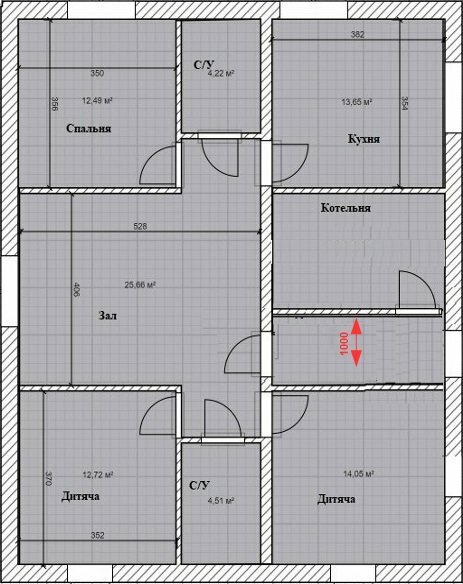

i.may Опубліковано: 9 лютого 2024 Поділитись Опубліковано: 9 лютого 2024 07.02.2024 в 13:25, Юрий Бойчук сказав: планується в тамбурі місце для шкафів з верхнім одягом. велике дзеркало))) Для комфортного роздягання в передпокої потрібен один метр! Заглиблений ганок - збільшений периметр стін, мурування додаткових 4-х кутів, холодний кут в дитячій... Я би розглянув таку компановку Посилання на коментар Поділитися на інших сайтах More sharing options...
i.may Опубліковано: 9 лютого 2024 Поділитись Опубліковано: 9 лютого 2024 Лишніх пара квадратів в технічці іще нікому не завадили 🙂 Глибина шаф - на смак і потреби... Посилання на коментар Поділитися на інших сайтах More sharing options...
SAN67 Опубліковано: 10 лютого 2024 Поділитись Опубліковано: 10 лютого 2024 В 01.02.2024 в 17:31, Юрий Бойчук сказал: що скажете стосовно такого планування? А как планируете проложить канализационные трубы? Посилання на коментар Поділитися на інших сайтах More sharing options...
Юрий Бойчук Опубліковано: 10 лютого 2024 Автор Поділитись Опубліковано: 10 лютого 2024 В 09.02.2024 в 07:19, i.may сказал: Лишніх пара квадратів в технічці іще нікому не завадили 🙂 Глибина шаф - на смак і потреби... Дякую, дуже гарна порада, ще й з візуалізацією, прийму до уваги. Посилання на коментар Поділитися на інших сайтах More sharing options...
Юрий Бойчук Опубліковано: 10 лютого 2024 Автор Поділитись Опубліковано: 10 лютого 2024 2 часа назад, SAN67 сказал: А как планируете проложить канализационные трубы? Планую замовити проект, але перед цим хотілось вже щолсь мати для розмови з архітекторомю Посилання на коментар Поділитися на інших сайтах More sharing options...
