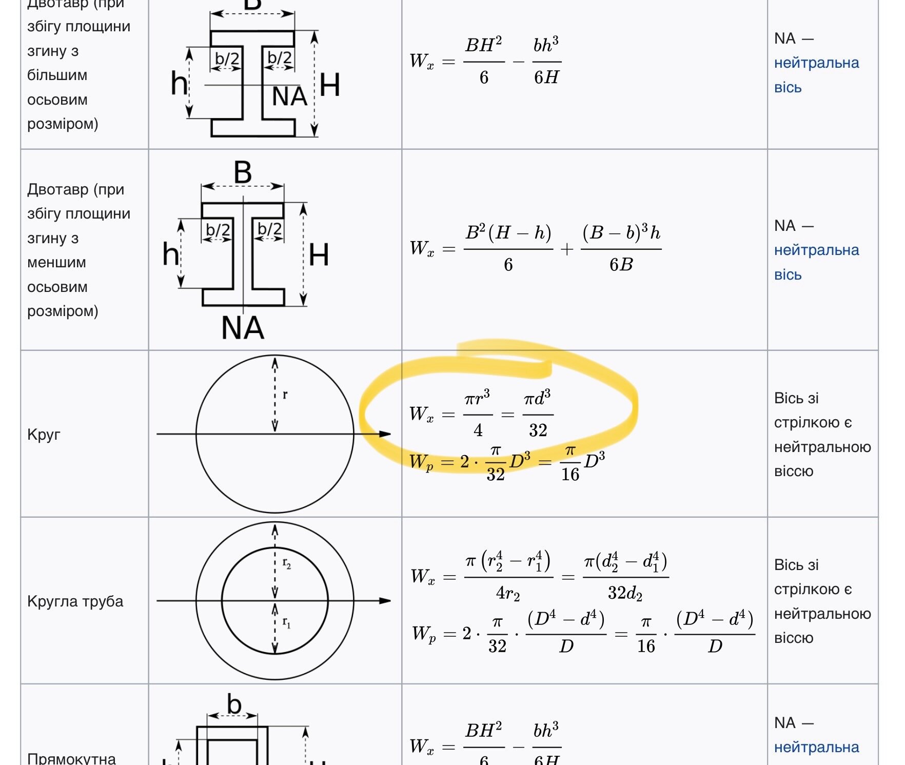

tansss Опубліковано: 11 лютого Поділитись Опубліковано: 11 лютого Вы пока не поясните нам почему в круглом сечения момент сопротивления зависит от ВЫСОТЫ СЕЧЕНИЯ в кубе, остаётесь клоуном и говорить с вами не о чем 1 Посилання на коментар Поділитися на інших сайтах More sharing options...
vovoronale Опубліковано: 11 лютого Поділитись Опубліковано: 11 лютого (змінено) 15 хвилин тому, tansss сказав: Вы пока не поясните нам почему в круглом сечения момент сопротивления зависит от ВЫСОТЫ СЕЧЕНИЯ в кубе, остаётесь клоуном и говорить с вами не о чем Але, ну, справді? А самому подивитися? Це жесть. uk.wikipedia.org/wiki/Момент_опору Що по решті пунктів? Змінено 11 лютого користувачем vovoronale Посилання на коментар Поділитися на інших сайтах More sharing options...
tansss Опубліковано: 11 лютого Поділитись Опубліковано: 11 лютого (змінено) 1 час назад, tansss сказал: так пока балабол-балаболом. Так шо? Для круглого сечения момент сопротивления зависит от ВЫСОТЫ сечения в кубе? Или Таки от высоты в квадрате!? А поскольку ещё и ширина такой же величины как высота тогда получается в кубе Повторю свое сообщение... Итак зависимость от высоты сечения! Для квадратного сечения тот же расклад, но все ж понимают откуда берётся в кубе Так вы ещё и манипулятор! Это сурезный залет. Змінено 11 лютого користувачем tansss Посилання на коментар Поділитися на інших сайтах More sharing options...

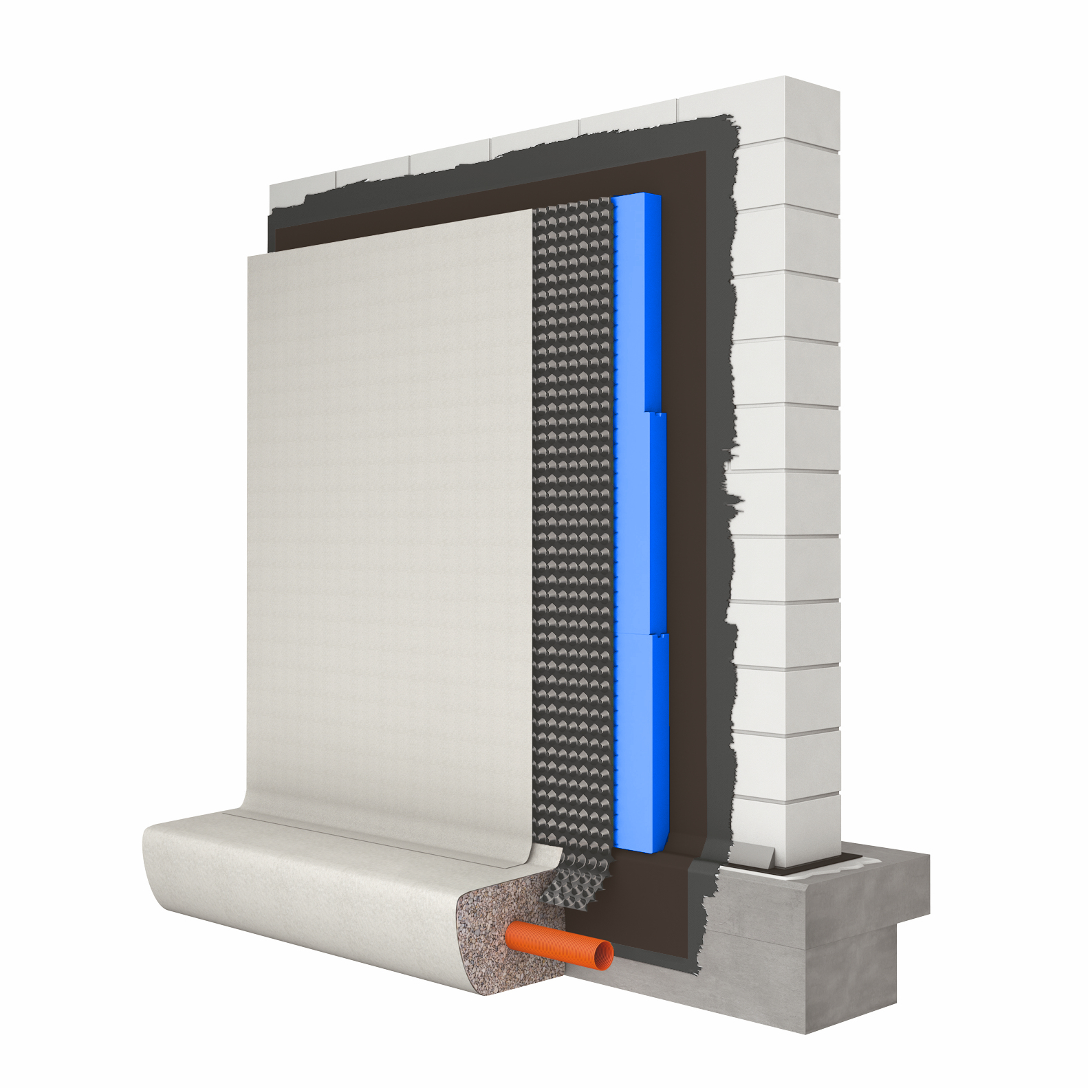

Propeller Опубліковано: 11 лютого Поділитись Опубліковано: 11 лютого (змінено) В 06.02.2024 в 00:38, Propeller сказал: Ну как можно не согласиться? Но есть один комфуз. Это место стыка двух листов, которые лежат на деформируемом основании.Ведь прочность на сжатие ЭППС определяется при деформации на 10%. То есть, только после деформации 10% он показывает свою декларируемую прочность. Так вот на месте стыка, если листы просто будут лежать на ЭППС они будут "ходить" при наступаннии на них. Если же набрать эту толщину ЭППС только листами уложенными и стянутых между собой саморезами (это я, правда не уточнил в своем смелом заявлении), то мы уходим от этой хрени. Рисунок маслом прикрепил. И подтверждаю опытом ремонта кровель нестандартным методом: swell.com.ua/ekco/ua/gallerydetail.cfm?iid=11 Метод называется "суши себя сама". Эй! vovoronale! Вернемся в "несущей способности". Просьба. Медленно прочитать мой пост, на который вы среагировали. Найти, где я писал о несущей способности ЭППС. И дать мне и всем читателям ответ на вопрос : Есть ли различие в понятиях и сути двух определений : - прочностью материала на сжатие - несущей способность изделия из этого материала, которое определенным образом размещено в конструкции. Для подсказки. Плита перекрытия многопустотная. Прочность на сжатие материала = бетон класс В15-20 или М200-250 или 200-250 кг/см кв. или 2000 - 2500 тонн на 1 м кв. Несущая способность всего 800 кг на м кв. Как ответите, объясню о чем я писАл. И по моей теме. Все-таки где (на какие элементы конструкции) вы в проектах закладывали нанесение гидры на ЭППС? Змінено 11 лютого користувачем Propeller Посилання на коментар Поділитися на інших сайтах More sharing options...

vovoronale Опубліковано: 11 лютого Поділитись Опубліковано: 11 лютого (змінено) 28 хвилин тому, Propeller сказав: Просьба. Медленно прочитать мой пост, на который вы среагировали. Найти, где я писал о несущей способности ЭППС. Це було з контексту вашої відповіді вашому опоненту, про момент опору. Там цитата, якої в останньому повідомлені не видно. З цієї цитати я зробив висновок що розмова саме про несучу здатність. А про що, якщо я помилився? 28 хвилин тому, Propeller сказав: Есть ли различие в понятиях и сути двух определений : Є 28 хвилин тому, Propeller сказав: И по моей теме. Все-таки где (на какие элементы конструкции) вы в проектах закладывали нанесение гидры на ЭППС? Покрівля і підземні стіни. Але слово «нанесення» я замінив на «закладаєте», враховуючи ваші особисті вподобання до певних типів гідроізоляцій. Змінено 11 лютого користувачем vovoronale Посилання на коментар Поділитися на інших сайтах More sharing options...
Propeller Опубліковано: 11 лютого Поділитись Опубліковано: 11 лютого 1 минуту назад, vovoronale сказал: Покрівля і підземні стіни. Кровля - да. На каблуках не ходить. Тем более если вместо ЭППС мин.плита. А вот по подземным стенам - ай-яй-яй! Пирог от стены - наружу = подвальная стена - гидроизоляция - утеплитель - полиэтиленовая пленка не с шипами для обеспесения скольжения грунта по утеплителю при уплотнении и в случае морозного пучения (опция). Только так, даже, если в качестве утеплителя набрызг пенополиуретана. Красный цвет для варианта = подвальная стена - утеплитель - гидроизоляция. Посилання на коментар Поділитися на інших сайтах More sharing options...
vovoronale Опубліковано: 11 лютого Поділитись Опубліковано: 11 лютого 36 хвилин тому, tansss сказав: Вот ваш эпоц У мене труднощі з перекладом. 40 хвилин тому, tansss сказав: Повторю свое сообщение... Так вы ещё и манипулятор! Это сурезный залет. В чому полягає маніпуляція? Боюся навіть спитати про момент опору труби, або про момент опору, коли згин не збігається з головними осями перерізу. Посилання на коментар Поділитися на інших сайтах More sharing options...
vovoronale Опубліковано: 11 лютого Поділитись Опубліковано: 11 лютого 4 хвилини тому, Propeller сказав: Кровля - да. На каблуках не ходить. Тем более если вместо ЭППС мин.плита. А вот по подземным стенам - ай-яй-яй! Пирог от стены - наружу = подвальная стена - гидроизоляция - утеплитель - полиэтиленовая пленка не с шипами для обеспесения скольжения грунта по утеплителю при уплотнении и в случае морозного пучения (опция). Только так, даже, если в качестве утеплителя набрызг пенополиуретана. Красный цвет для варианта = подвальная стена - утеплитель - гидроизоляция. Дозвольте не погодитися з «тільки так». Посилання на коментар Поділитися на інших сайтах More sharing options...
tansss Опубліковано: 11 лютого Поділитись Опубліковано: 11 лютого (змінено) 55 минут назад, vovoronale сказал: У мене труднощі з перекладом. В чому полягає маніпуляція? Боюся навіть спитати про момент опору труби, або про момент опору, коли згин не збігається з головними осями перерізу. Для тупых повторяю, момент сопротивления зависит от высоты сечения в квадратичной зависимости, вы же тут ляпнули про кубическую зависимость эксклюзивно для круглого сечения. Вы по-прежнему будете утверждать это, или признаете, что обосралсь? Змінено 11 лютого користувачем tansss Посилання на коментар Поділитися на інших сайтах More sharing options...
vovoronale Опубліковано: 11 лютого Поділитись Опубліковано: 11 лютого (змінено) 1 година тому, tansss сказав: Для тупых повторяю, момент сопротивления зависит от высоты сечения в квадратичной зависимости, Якщо повторювати один і той самий жарт декілька раз, то він смішніше не стає. Момент опору залежить від моменту інерції та відстані до найбільш розтягнутого волокна перерізу. Те, про що ви пишете це частковий випадок, для конкретного перерізу з припущення, що згин відбувається по головних центральних осях. Показав формулу де висота перерізу в степені три, яка претензія до мене? Формулу критикутйте. Для перерізу труби, який на картинці нижче, в степені чотири. 1 година тому, tansss сказав: Вы по-прежнему будете утверждать это, или признаете, что обосралсь? Обісратись, це коли моменти опорів різних перерізів додавати. А ваш розрахунок міцності підлоги, то це взагалі шедевр з 100 разовим запасом міцності. Змінено 11 лютого користувачем vovoronale Посилання на коментар Поділитися на інших сайтах More sharing options...
tansss Опубліковано: 11 лютого Поділитись Опубліковано: 11 лютого (змінено) 49 минут назад, vovoronale сказал: Якщо повторювати один і той самий жарт декілька раз, то він смішніше не стає. Момент опору залежить від моменту інерції та відстані до найбільш розтягнутого волокна перерізу. Те, про що ви пишете це частковий випадок, для конкретного перерізу з припущення, що згин відбувається по головних центральних осях. Показав тобі формулу де висота перерізу в степені три, яка претензія до мене? Формулу критикуй. Для перерізу труби, який на картинці нижче, в степені чотири. Обісратись, це коли моменти опорів різних перерізів додавати. Тикати будеш собі в.... Зрозуміло що дійсно обісрались і залишилось тількі смикатись. Це вам урок. Змінено 11 лютого користувачем tansss 2 Посилання на коментар Поділитися на інших сайтах More sharing options...
Propeller Опубліковано: 11 лютого Поділитись Опубліковано: 11 лютого 2 часа назад, vovoronale сказал: Дозвольте не погодитися з «тільки так». Не имею права что-то вам позволять или запрещать. Ели вы найдете хоть один чертеж из альбома технических решений любого производителя гидры, где будет стана-тепло-гидра, то выкладывайте. Пока только (100%) то, что есть на рисунке. Говорить вам о своем опыте и инженерной логике не буду. Кто я вам? Посилання на коментар Поділитися на інших сайтах More sharing options...
