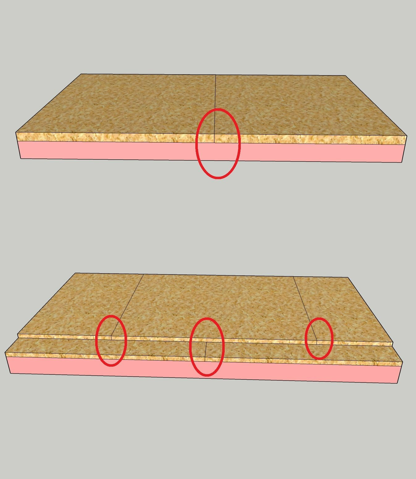

Для большей жесткости класть не один лист , к примеру 15 мм, а 2 листа по 8 мм с укладкой в раздежку швов.
24 минуты назад, Propeller сказал:
Сомнительное решение. Момент сопротивления во второй степени зависит от высоты сечения.
Змінено користувачем tansss
54 минуты назад, tansss сказал:
Ну как можно не согласиться?
Но есть один комфуз. Это место стыка двух листов, которые лежат на деформируемом основании.Ведь прочность на сжатие ЭППС определяется при деформации на 10%. То есть, только после деформации 10% он показывает свою декларируемую прочность.
Так вот на месте стыка, если листы просто будут лежать на ЭППС они будут "ходить" при наступаннии на них. Если же набрать эту толщину ЭППС только листами уложенными и стянутых между собой саморезами (это я, правда не уточнил в своем смелом заявлении), то мы уходим от этой хрени. Рисунок маслом прикрепил. И подтверждаю опытом ремонта кровель нестандартным методом:
swell.com.ua/ekco/ua/gallerydetail.cfm?iid=11
Метод называется "суши себя сама".
bud-teh.com.ua/teplozvukoizolyaciya/penopolistirol/ekstruzionnyy-penopolistirol-carbon-eco-118058050-8-listov-v-up/
Вооооот... Есть такой параметр, оказуется, как прочность при 2%.
И при этом никакие края листов никуда не ходят, потому как прочность на сжатие превышает нагрузку в 100 раз (160 кПа это 16000кг на м2 а расчётно нормативная для полов 150)
Теперь что касается скрепления листов. Квадратичная зависимость момента сопротивления от высоты сечения относится к сплошному сечению, для составного (два листа скручены саморезами) момент суммируется. А вот если листы проклеить в сплошную, тогда да, считаем как сплошное сечение!

06.02.2024 в 00:38, Propeller сказав:
Ну ніхто не рахує міцності пінопласту, це не несучий матеріал. Ну ви ж спеціаліст по гідроізоляцї, хто ж крім вас має знати,що цей показник міцності на стиск при 10% деформації використовують щоб знати чи можна класти гідроізоляцію на матеріал, чи вона порветься при прикладанні навантажень. Ну камон люди!
Щодо підлоги:
1. Утеплювач не рахують як несучий елемент в підлогах. Несучим елементом в підлягає є підстилаючий шар.
2. Підлоги по грунту розраховують на деформації згину, а не стиску, як це показували вище. І цей розрахунок проводять для несучого шару, а не для утеплювача.
3. Утеплювач на стиск розраховують на дію місцевих навантажень, наприклад стійки стелажів, коліс машин, дотримання вимог міцності основ під гідроізоляцію та ін.
