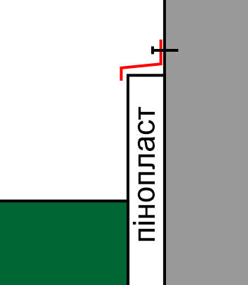

andrey_ka Опубліковано: 8 квітня 2025 Поділитись Опубліковано: 8 квітня 2025 2 години тому, AnMig сказав: Якщо так - то як цю штуку гуглити чи шукати в магазинах? З тим що ви намалювали , намучаєтесь. Такий капельник потрібно буде герметизувати зі стіною , якщо цього не робити то толку не буде . Краще зробіть болгаркою заглиблення в стіні 10-15мм , вставте полоску бляхи і щоб її зафіксувати цю щілину запініть. Потім воно легко демонтується. ПС.. Замість бляхи можна використати будь-що , наприклад садову бордюрну стрічку. 2 Посилання на коментар Поділитися на інших сайтах More sharing options...
Propeller Опубліковано: 8 квітня 2025 Поділитись Опубліковано: 8 квітня 2025 (змінено) 8 часов назад, AnMig сказал: Утеплювати будинок в цьому році точно не планую. Можливо в наступному... У зв'язку з цим маю питання: чи потрібно верх пінопласту обкладати відливом (показано червоним на малюнку). Якщо так - то як цю штуку гуглити чи шукати в магазинах? Інтернет видає різне для зовсім різного призначення... І чи потрібно буде її зривати коли будинок буде утеплюватися за рік-два? Отлив. Ширину подобрать под ширину пенопласта (ЭППС). По линии крепежа наносите тоненькую колбаску ПУ герметика. Предварительно сверлите отверстия в посадочной планке отлива. Шаг 15-20 см. Потом зибивной дюбель (думаю 6-ки хватит). Дальше или бур или свердо по бетону. В зависимости от инструмента в наличии. Мне по кирпичу нравится ударный шуруповерт. Сверлите кирпич и прижимаете отлив к стене через герметик. Работа простая. Ошибиться сложно. www.strojmag.ua/uk/otliv-ocinkovannyj-50mm-mpog Змінено 8 квітня 2025 користувачем Propeller 2 Посилання на коментар Поділитися на інших сайтах More sharing options...

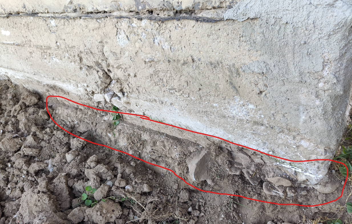

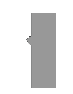

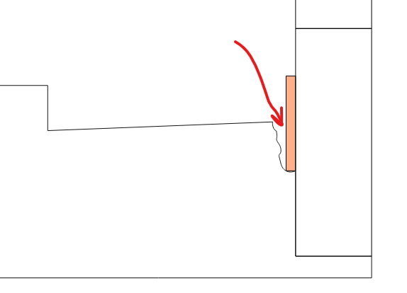

AnMig Опубліковано: 6 липня 2025 Автор Поділитись Опубліковано: 6 липня 2025 (змінено) Підчас розкопок виявив що пінопласт покласти не вдасться, оскільки в фундаменті наявні бугри. Вони товщиною до 7см, а висота їх від 7 до 15см. Спочатку думав легенько їх перфоратором збити. Але такі бугри майже по всьому периметру. А де-не-де цілі камені вилазять. Питання: Чи можна їх збивати перфоратором, не боячись за цілісність фундаменту, чи не порушу я щось, чи не спричинить мікротріщини? Якщо ні, то як ви б порадили провести утеплення і закласти бруківкою? Прихований текст Питання 2: Заклавши пінопласт, все рівно залишиться пустота, бо ідеально неможливо вкопати жолоб для пінопласту. Чим засипати цю пустоту? Засипати піском, чи землею, чи можна змочувати, щоб втрамбувалося? Чи запінити це все? На скільки розумію фундамент також чинить навантаження на грунт вбоки. Прихований текст PS: Переміряв, виявляється фундамент трохи більший ніж я думав - 1.2м. Підземна частина ~1-0.8м (в залежності від нахилу поверхні грунту) Змінено 6 липня 2025 користувачем AnMig Посилання на коментар Поділитися на інших сайтах More sharing options...
andrey_ka Опубліковано: 6 липня 2025 Поділитись Опубліковано: 6 липня 2025 4 години тому, AnMig сказав: Чи можна їх збивати перфоратором, не боячись за цілісність фундаменту, чи не порушу я щось, чи не спричинить мікротріщини? Можна , ні вашої потужності ні потужності перфоратора не вистачить , щоб спричинити якісь тріщини у фундаменті. Щоб було легше , надрізати ті бугри болгаркою . 4 години тому, AnMig сказав: Засипати піском, чи землею, чи можна змочувати, щоб втрамбувалося? Можна і тим , і тим. Змочувати не тільки можна а й треба , для кращого ущільнення. 4 години тому, AnMig сказав: Чи запінити це все? ІМХО. Не варто , з часом піна перетвориця на труху і буде там пустота. 1 Посилання на коментар Поділитися на інших сайтах More sharing options...

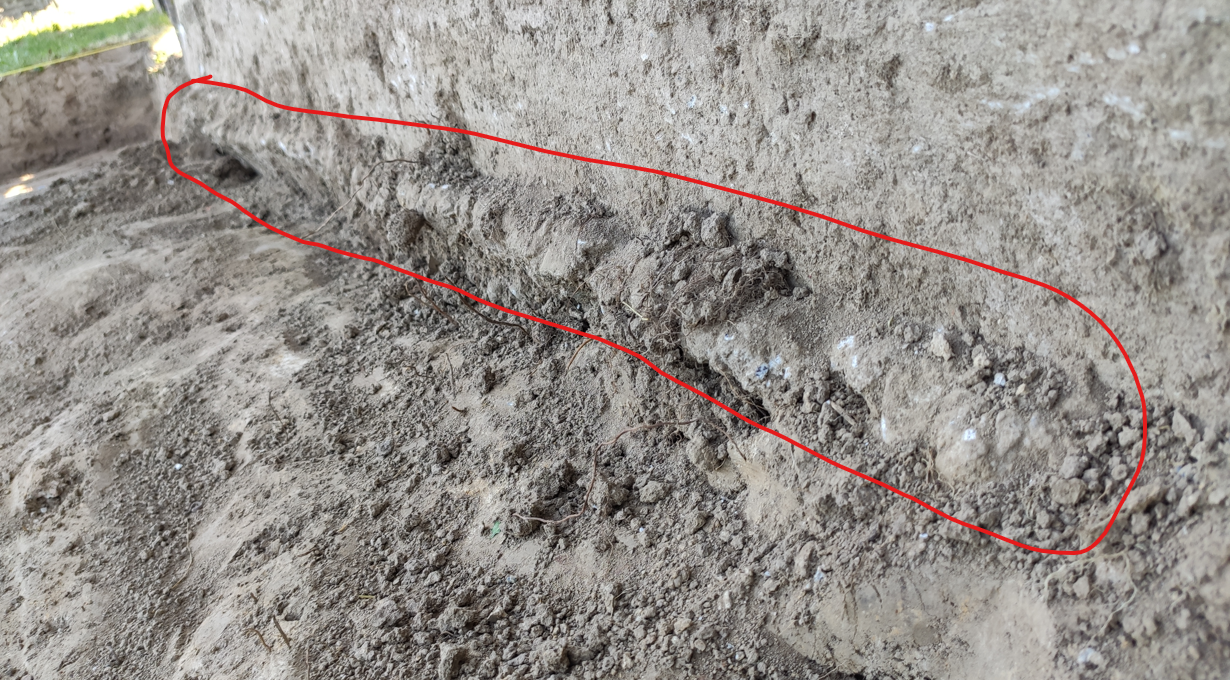

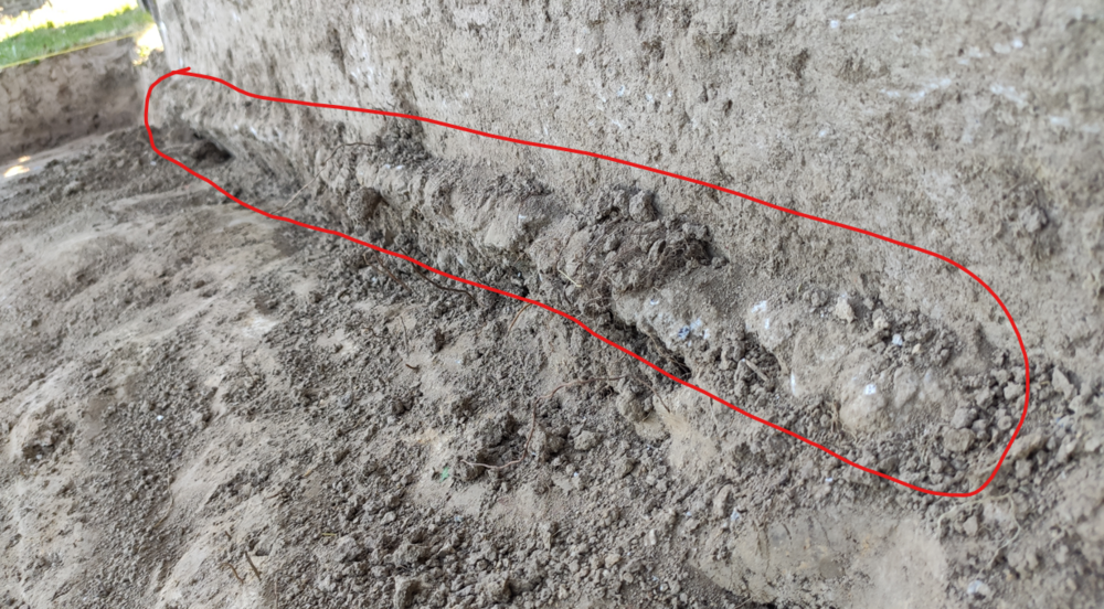

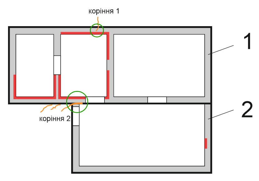

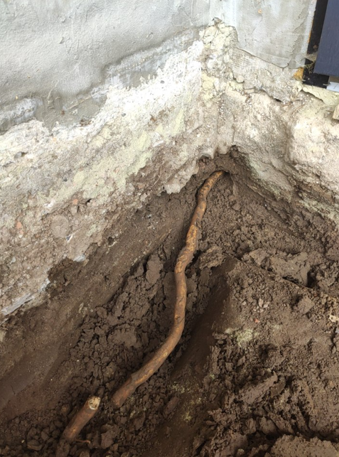

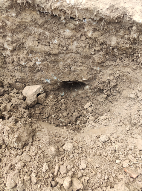

AnMig Опубліковано: 10 липня 2025 Автор Поділитись Опубліковано: 10 липня 2025 Отже ситуація все цікавіша. Виявляється фундамент не один, а два. Швидше за все колись був основний фундамент (1) і фундамент прибудови (2). Потім прибудову знесли і виклали цеглу як монолітний будинок: Прихований текст Далі виявив в одному місці діру в фундаменті розміром з кулак, глибиною мабуть на всю товщу. В цій дірі коріння (1): Прихований текст І найдивніше, між обома фундаментами (в стику) росла здоровення кореняка (2). Важко сказати на яку відстань вглиб фундаменту воно росте, може на кілька метрів. Витягнути її не вдається можливим. Обірвав, зрошив добрячек раундапом і запінив. Прихований текст Тепер от думаю собі. Перше і друге коріння в фундаменті виявлено якраз у найпроблемніших місцях, де найбільше висолів. Саме коріння стало причиною висолів в цих місцях? Чи просто співпадіння: через ці отвори потрапляла волога, що призвела до висолів, і одночасно сприятливе місце для коріння. 🤔 Посилання на коментар Поділитися на інших сайтах More sharing options...
ЯД Опубліковано: 10 липня 2025 Поділитись Опубліковано: 10 липня 2025 5 годин тому, AnMig сказав: через ці отвори потрапляла волога, що призвела до висолів, і одночасно сприятливе місце для коріння. 🤔 Имхо за счет корня проходит вода да и питает корень в итоге Посилання на коментар Поділитися на інших сайтах More sharing options...
