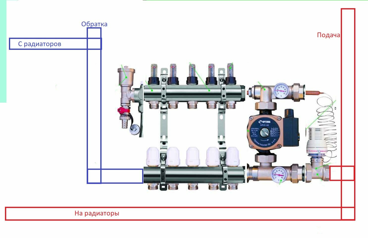

MDG Опубліковано: 4 березня Автор Поділитись Опубліковано: 4 березня Скажіть будьласка чи в вірному напрямку я дивлюсь? sdforte.com.ua/ru/kollektory-dlya-teplogo-pola/sd-forte-kollektornaya-gruppa-sistemy-teplyy-pol-001-1kh-3nerzh-sfe0013/ Чи підійде мені такий колектор? І В описаніі пишуть можливість підключення справа/зліва! - Це можливо зробити подачу справа, а обратку зліва? (мені б так по схемі підйшло). - вибачте можливо за тупі питання)))) Посилання на коментар Поділитися на інших сайтах More sharing options...
SAN67 Опубліковано: 4 березня Поділитись Опубліковано: 4 березня 1 час назад, MDG сказал: В описаніі пишуть можливість підключення справа/зліва! Если судить по картинке, то только справа. 1 час назад, MDG сказал: Чи підійде мені такий колектор? Может быть и подойдёт, если сумеете отрегулировать. Я не смог найти описание конструкции данного коллектора. 1 Посилання на коментар Поділитися на інших сайтах More sharing options...
naupv Опубліковано: 4 березня Поділитись Опубліковано: 4 березня 2 години тому, MDG сказав: Скажіть будьласка чи в вірному напрямку я дивлюсь? sdforte.com.ua/ru/kollektory-dlya-teplogo-pola/sd-forte-kollektornaya-gruppa-sistemy-teplyy-pol-001-1kh-3nerzh-sfe0013/ Чи підійде мені такий колектор? І В описаніі пишуть можливість підключення справа/зліва! - Це можливо зробити подачу справа, а обратку зліва? (мені б так по схемі підйшло). - вибачте можливо за тупі питання)))) Можливо. Якщо розвернувши його на 180грд, з другої сторони буде місце для термометра. Взагалі, виробники ці нюанси передбачають. А взагалі ось вам сама проста і надійна схема підключення китайських колекторів. Прихований текст 1 Посилання на коментар Поділитися на інших сайтах More sharing options...
MDG Опубліковано: 7 березня Автор Поділитись Опубліковано: 7 березня В 04.03.2024 в 13:07, naupv сказал: А взагалі ось вам сама проста і надійна схема підключення китайських колекторів. Я так розумію що це схема підключення ТП без радіаторів? Посилання на коментар Поділитися на інших сайтах More sharing options...
MDG Опубліковано: 7 березня Автор Поділитись Опубліковано: 7 березня (змінено) Поки що зупинився на цьому варіанті! Покритикуйте будьласка. І скажіть, можливо подачу і насос встановити тут з правої сторони, а байпас та обратку зліва? Змінено 7 березня користувачем MDG Посилання на коментар Поділитися на інших сайтах More sharing options...
naupv Опубліковано: 7 березня Поділитись Опубліковано: 7 березня 1 година тому, MDG сказав: Я так розумію що це схема підключення ТП без радіаторів? Ну чому ж, в магістралі, ті що йдуть на ТП можна врізати трійники і підключити радіатори. 1 година тому, MDG сказав: Поки що зупинився на цьому варіанті! Покритикуйте будьласка. І скажіть, можливо подачу і насос встановити тут з правої сторони, а байпас та обратку зліва? Отак як він є і збирайте. Подача зліва, зворотка справа, обидві труби у нижній колектор. До речі, якщо не будете ставити сервоприводи, байпас вам не потрібен. 1 Посилання на коментар Поділитися на інших сайтах More sharing options...
MDG Опубліковано: 15 березня Автор Поділитись Опубліковано: 15 березня Всім доброго ранку. В 07.03.2024 в 10:14, naupv сказал: До речі, якщо не будете ставити сервоприводи, байпас вам не потрібен. Прибрав! В 07.03.2024 в 10:14, naupv сказал: Отак як він є і збирайте. А так не можна? Щось поміняється? Чи буде не коректно працювати? Посилання на коментар Поділитися на інших сайтах More sharing options...
SAN67 Опубліковано: 15 березня Поділитись Опубліковано: 15 березня 13 минут назад, MDG сказал: Щось поміняється? Изменится гидравлическое сопротивление и не в лучшую сторону. 1 Посилання на коментар Поділитися на інших сайтах More sharing options...
naupv Опубліковано: 15 березня Поділитись Опубліковано: 15 березня 1 година тому, MDG сказав: А так не можна? Щось поміняється? Чи буде не коректно працювати? Буде працювати. В більшості випадків, коли у замовника туговато з грошима, ми так і робимо. Але магістралі треба робити мін 26 РЕХ, або 32 ППР. Взагалі диаметри розрахвуються. Ми ж не знаємо скільки у вас радіаторів. Посилання на коментар Поділитися на інших сайтах More sharing options...
MDG Опубліковано: 15 березня Автор Поділитись Опубліковано: 15 березня 57 минут назад, SAN67 сказал: Изменится гидравлическое сопротивление и не в лучшую сторону. Спасибо за ответ. А можно чуть подробнее за счет чего измениться? Я почему спрашиваю за такое расположение, что бі наоборот снизить сопротивление убрав лишние углы в подводе труб к колектору т.к. подача с котла идет влево, а обраткаа справа! Посилання на коментар Поділитися на інших сайтах More sharing options...
MDG Опубліковано: 15 березня Автор Поділитись Опубліковано: 15 березня 2 минуты назад, naupv сказал: Ми ж не знаємо скільки у вас радіаторів. С теплою підлогою планується що буде працювати тільки рушнико сушка. А коли буду вмикати радіатори в будинку (планується так щоб працювала на обігрів або баня з ТП та рушнико сушкою, або будинок з радіаторами (не більше 4шт)), Баню буду перекривати на колекторі) 5 минут назад, naupv сказал: коли у замовника туговато з грошима А що міняється по грошах, наче просто переставляється нассос з ліва на право!? Посилання на коментар Поділитися на інших сайтах More sharing options...

SAN67 Опубліковано: 15 березня Поділитись Опубліковано: 15 березня 2 часа назад, MDG сказал: А можно чуть подробнее Вы внесли изменения в конструкцию узла, т.е. удалили тройник имеющий некоторое гидравлическое сопротивление, удалили участок имеющий некоторое гидравлическое сопротивление, удалили регулировочный клапан имеющий некоторое гидравлическое сопротивление. 3 часа назад, MDG сказал: что бі наоборот снизить сопротивление Вы неправильно понимаете, что такое регулирование(балансирование ) СО. Каким образом собираетесь поддерживать (регулировать) необходимое гидравлическое сопротивление в контуре узла смешения? Посилання на коментар Поділитися на інших сайтах More sharing options...
