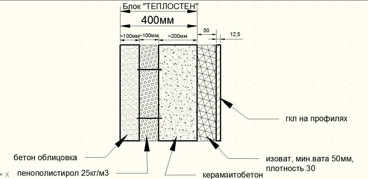

Прошу помощи у форумчан по поводу этой самой точки росы, на изображении профиль стены (вид сверху блока), несущая основа из блока "теплостен", внутри облицовка ГКЛ (причем влагостойкий, прихоть хозяина...), вата которая под гипсом больше для шумоизоляции его чем для теплоизоляции, но вопрос в том как будет вести себя данное ограждение на первый взгляд?, не будет ли вата накапливать влагу и нет ли опасности грибка через пару лет? фасад невентелируемый, блоки соединены не раствором а какимто своим клеем (очень пористый типа теплой штукатурки, но в швах много свищей, качество кладки отвратительное) дом будет жилой с П/В вентиляцией
Змінено користувачем StasDn
производитель заявил, что до 5-ти этажей выдерживает с ж/б перекрытиями (пустотные плиты), но там всего 2 (2-й этаж мансарда) + несущие перестенки из шлакоблока, дом не большой,
главное определиться, облицовывать ли влагостойким ГКЛ, и изолировать ли вату? не сместится ли точка росы из-за гипса ближе к вате???
-потребуйте письменное подтверждение и оформите страховку .
-Укреплять вашу кладку требуется .
Какое перекрытие пола первого этажа ? Может фундамент широкий или монол.плита?
Вместо гипса выложите изнутри еще стенку хотя бы 10-12см из керамзитбетона , газосиликата D600 или кирпича (кирпичь можно использывать как декор -без последующей отделки , полные швы, если будет толковый каменьщик)
Для кладки берите плиточный клей ( -клей для блоков не берите ) будет прочнее шов и удобнее будет работать, например Церезит-11 или -12 . Каждый блок (кирпичь) приклеивайте основательно !к существующей стене (при пом.гребенки). Клей можно наносить и на стену и на блок (кирпичь) , выравнивая уже существующую стену. -этого же вы хотите добиться ГКЛ-ми ? Таким образом совместите приятное с полезным
