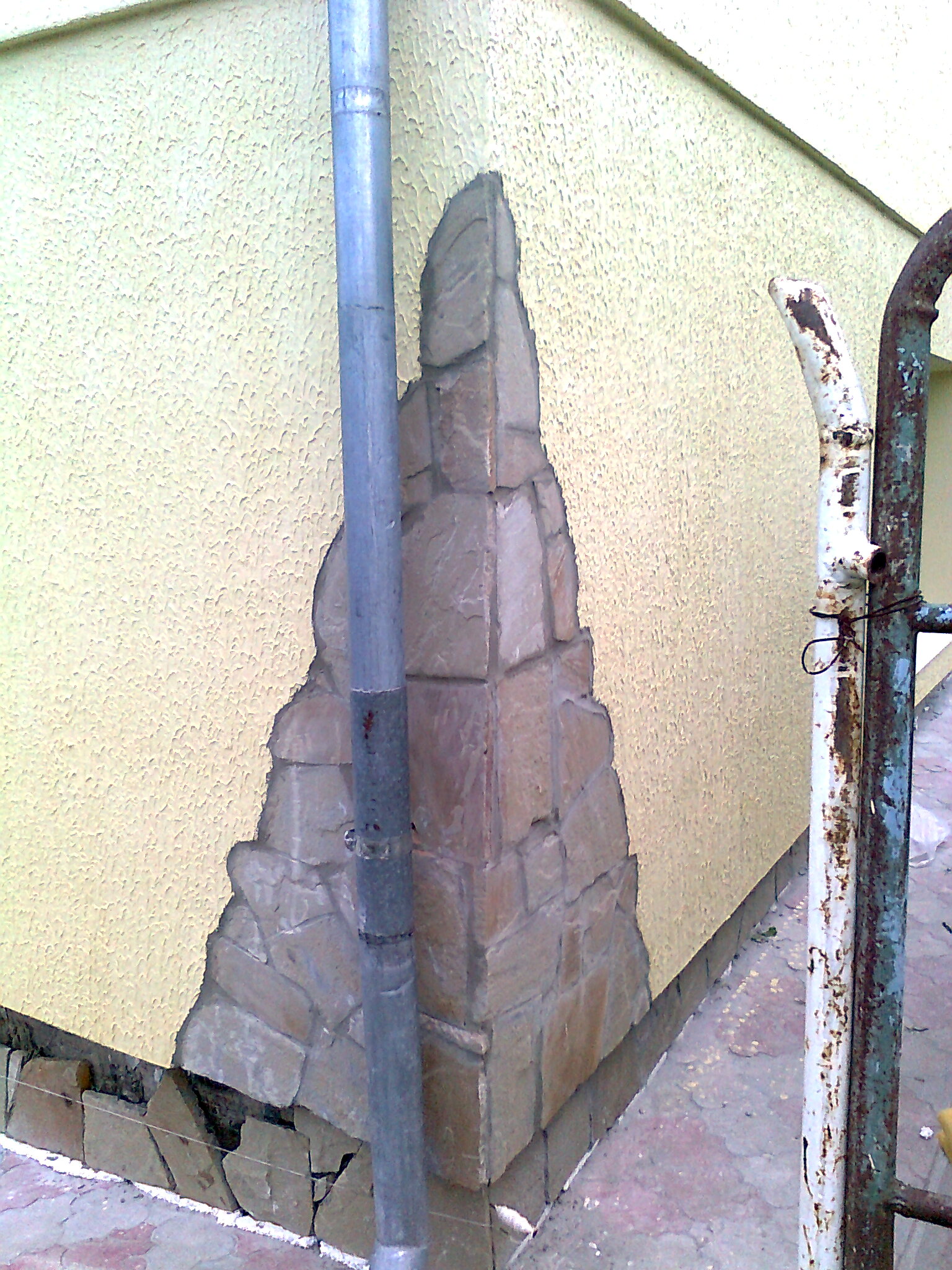

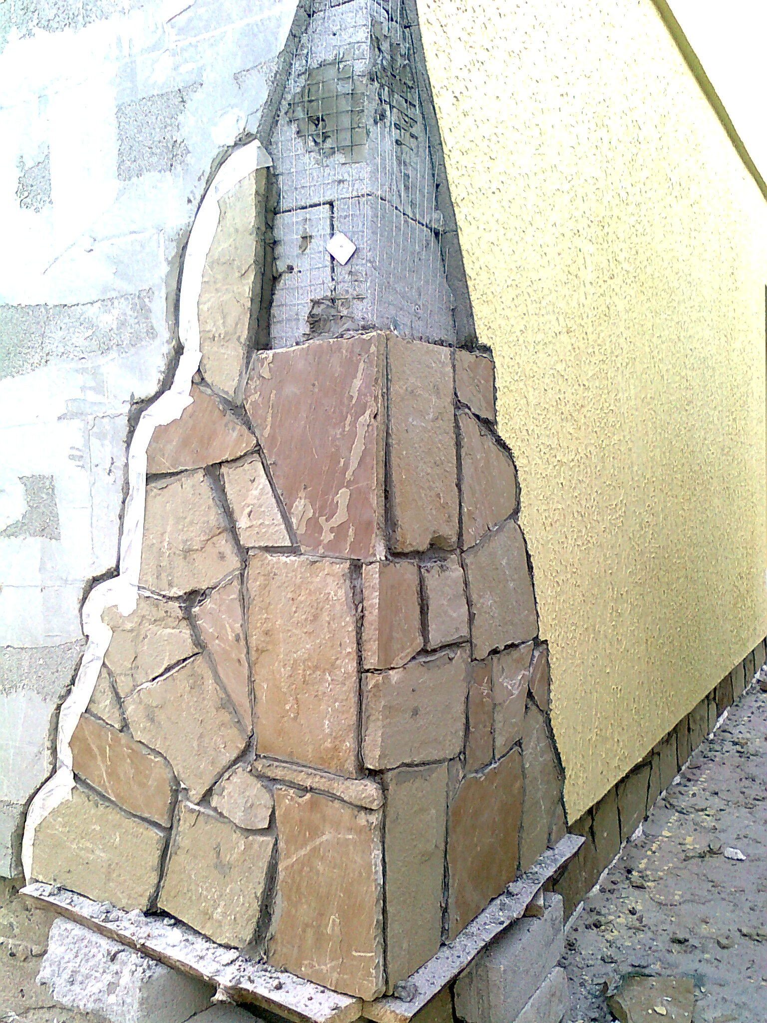

Вы выкладывали фото , где цоколь утепленный бетолем осыпался , даже несмотря на наличие вашей штукатурки , армированной металлической сеткой. Задумывались почему ?
Это нужно вам , а не ракушке .

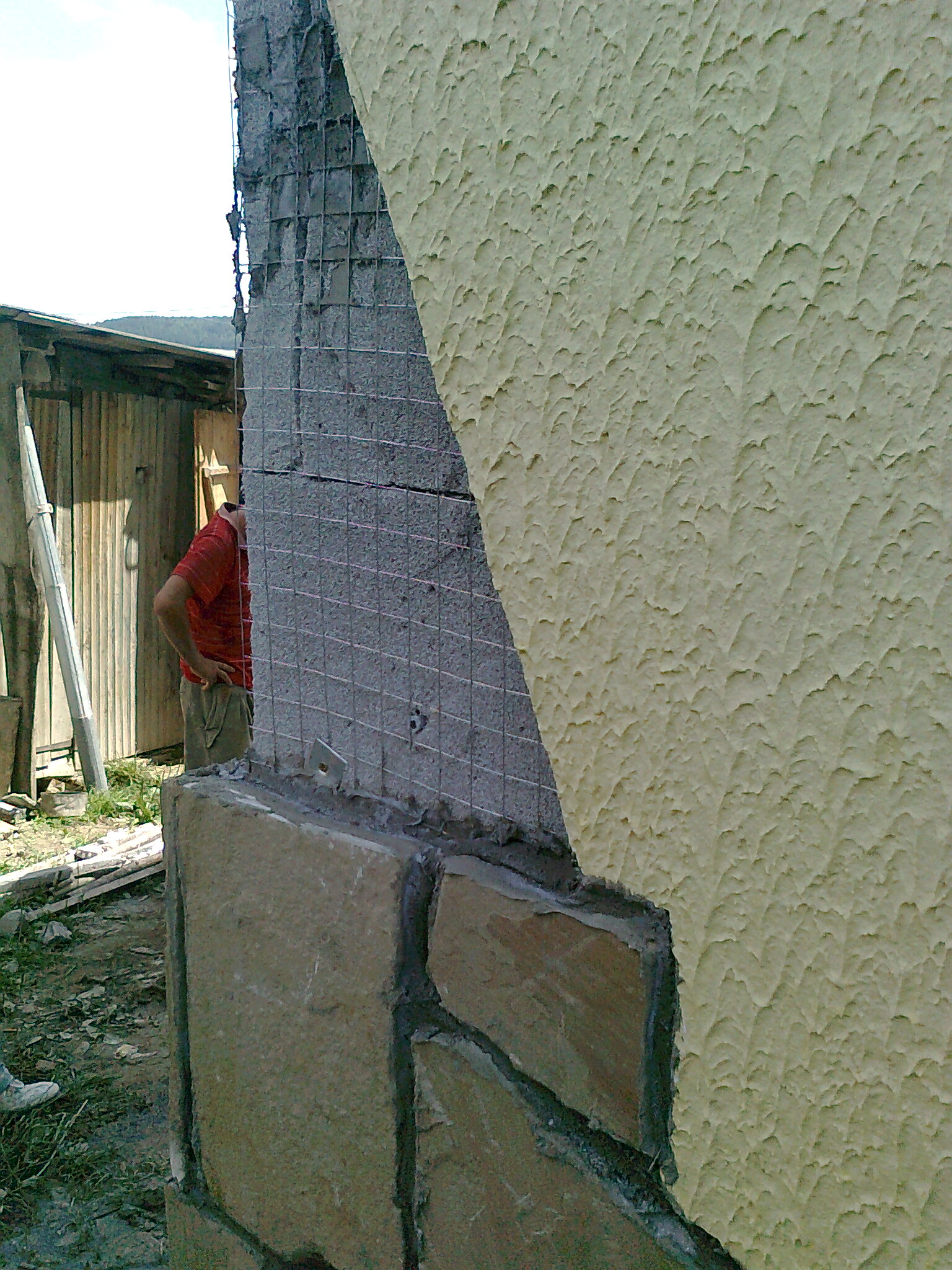

Це мені непотрібно.Це рекомендує ДБН основний нормативний документ.(Паропроникність багатошарових конструкцій повинна збільшуватись з середини приміщення на зовні.Рекомендую почитати багато чого нового взнаєте і небудете писати різних несинітниць.А тепер про БЕТОЛЬ.Ящо ви висловлюєте аргументи то представте фото на якому осипався бетоль.а якщо ви говорите про ці фото477706024_0253.thumb.jpg.fe85f95091e1e81c024682356782d871.jpg
де показано як можна утеплювач БЕТОЛЬ декорувати природнім камнем що рідко можна зустріти на традеційних утеплювачах через те що інші утеплювачі неможуть витримати таких навантажень.Бетоль неосипався а його зрізали щоб втопити камінь в утеплювач.На Харківщині будинок утеплений подібним матеріалом до БЕТОЛЮ в 1997 році ,стоїть до сьогоднішніх днів і неосипався тай і неосипиться бо матеріал за 15 років тільки зміцнів . А зміцнів по тій причині що БЕТОЛЬ це бетон з порами воздуху.А усі бетони з віком тільки міцнішають.

А тепер про БЕТОЛЬ.Незадумувався тай навіщо.Ще Перед утеплення було узгоджено про декор камінь на кутах будинку.І БЕТОЛЬ неосипався а його вирізали щоб втопити камінь в стіну і запобігти попаданню води між камнем і утеплювачем.Пояснювати для чого це робиться думаю що непотрібно.

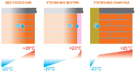

Здесь уже многое обсуждали, но выложу схемку для начинающих!
Угадайте с одной попытки какой вариант правильный?:D
Все правильные:D
