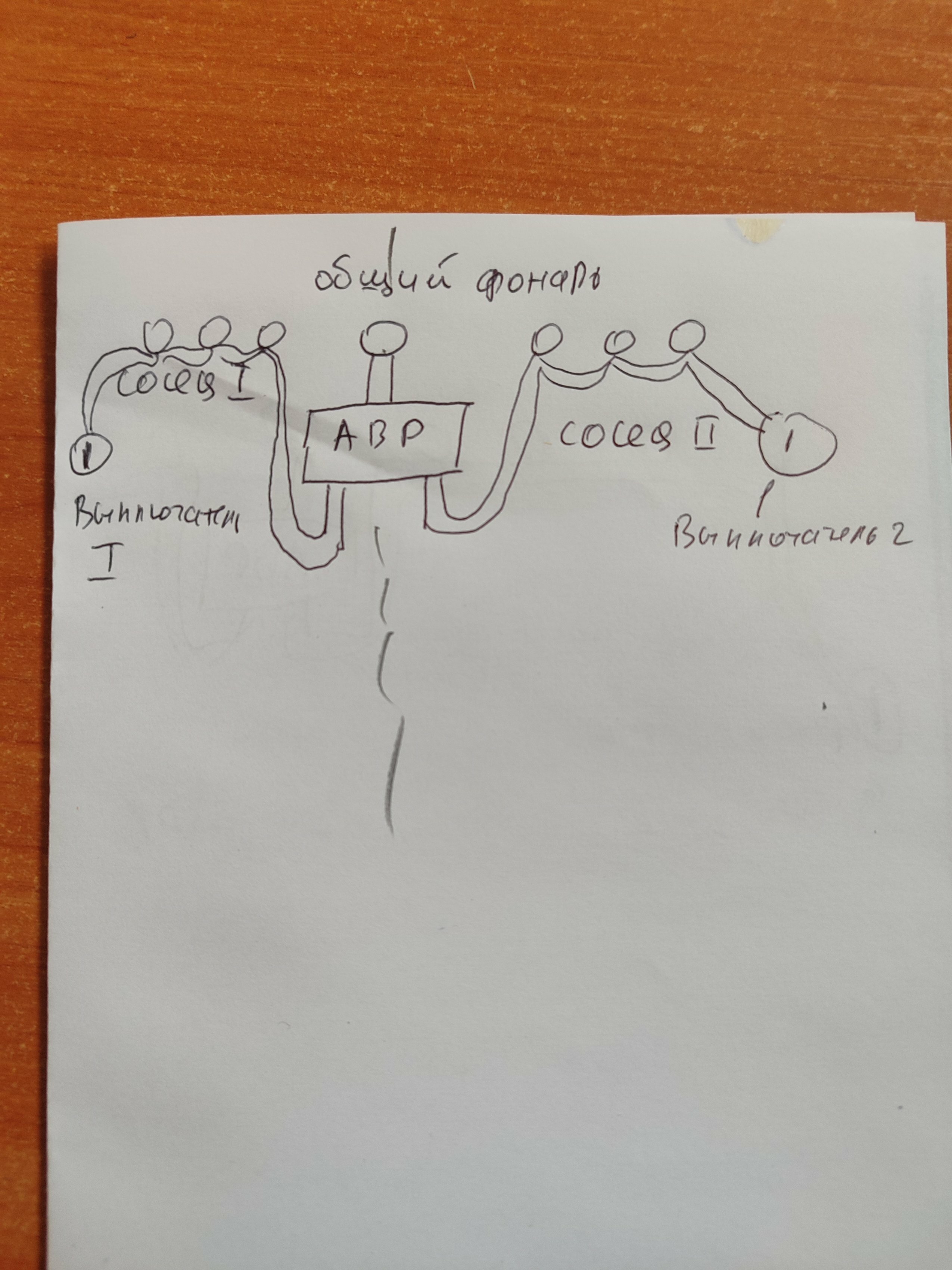

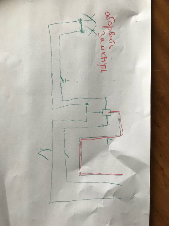

Dendnepr Опубліковано: 22 березня 2024 Поділитись Опубліковано: 22 березня 2024 (змінено) сосед включил свои лампы и столб. потом вы включили. потом сосед выключил свой забор. и оставил ссолб от своего питания? ну. чтоб у вас красиво было? а потом вы выключили свой забор - а столб горит. Звонить соседу. чтоб бежал выключал свой выключатель? Оба выключателя должны быть в доступности обоим соседам. перекидной рубильник самое простое решение есть разные. Главное, чтоб двух полюсный. Нку и коробочку красивую nika-electro.com.ua/ru/vymykach-roziednuvach-trokhpozytsiinyi-vrt-63-2p-25a-uek/?gad_source=1&gclid=Cj0KCQjw2PSvBhDjARIsAKc2cgPoiRotpzbSnh0RvtUnXB-OysltjsJUbXdIG7UaeQ0u314T_Zp5GtAaAuUBEALw_wcB lightmarket.com.ua/ua/p686490417-rubilnik-perekidnoj-karbolit.html?source=merchant_center&gad_source=1&gclid=Cj0KCQjw2PSvBhDjARIsAKc2cgPcIgLcyaqpd4ZXrlB-4a3DAUpNI3-lrp41N8DXjuNjwMHpKVsQdVoaAqF4EALw_wcB res.ua/rus/12867-paketnyj-pereklyuchatel-pkp-sbi-20a-2-832-1-0-2-2-polyusa-a0110010053.html?gclid=Cj0KCQjw2PSvBhDjARIsAKc2cgNoMm2VziZtJ8Lo4vxH9Bc43RI5gvO3DkruqhbbASWLmzKUZJuKy1EaAkm8EALw_wcB Змінено 22 березня 2024 користувачем Dendnepr 1 Посилання на коментар Поділитися на інших сайтах More sharing options...
Sot Опубліковано: 22 березня 2024 Автор Поділитись Опубліковано: 22 березня 2024 3 часа назад, Dendnepr сказал: сосед включил свои лампы и столб. потом вы включили. потом сосед выключил свой забор. и оставил ссолб от своего питания? ну. чтоб у вас красиво было? а потом вы выключили свой забор - а столб горит. Звонить соседу. чтоб бежал выключал свой выключатель? Оба выключателя должны быть в доступности обоим соседам. перекидной рубильник самое простое решение Насколько я понял из предложенной схемы, то должно быть так, как мне надо. Сосед включил свои светильники вместе с нашим общим - всё светится. Я включил свои - всё продолжает светить в том числе и общий. Сосед выключил свои светильники, а общий продолжает светиться, пока я не выключу. И самое главное, что все это легко спрячется под крышку заборного столба и не надо рубильников и выключателей и управляется это из его и моего дома независимо. В общем соберу - отпишусь. 1 1 Посилання на коментар Поділитися на інших сайтах More sharing options...
igorrius Опубліковано: 22 березня 2024 Поділитись Опубліковано: 22 березня 2024 (змінено) 4 часа назад, Sot сказал: Насколько я понял из предложенной схемы, то должно быть так, как мне надо. Сосед включил свои светильники вместе с нашим общим - всё светится. Я включил свои - всё продолжает светить в том числе и общий. Сосед выключил свои светильники, а общий продолжает светиться, пока я не выключу. И самое главное, что все это легко спрячется под крышку заборного столба и не надо рубильников и выключателей и управляется это из его и моего дома независимо. В общем соберу - отпишусь. скажите пожалуйста , а какова вообще цена вопроса , сколько там в месяц нагорает ? если там не много - может проще сбрасываться пополам ? Змінено 22 березня 2024 користувачем igorrius 1 Посилання на коментар Поділитися на інших сайтах More sharing options...

vbb Опубліковано: 23 березня 2024 Поділитись Опубліковано: 23 березня 2024 31 хвилину тому, igorrius сказав: одно импульсное реле и два однотактовых выключателя решают задачу Ніт. спробуйте намалювати схему і зрозумієте. на мою думку - дві незалежні лампи то найкращий варіант. можливо зробити і як показували на DC з діодами і також на двох контакторах з кросс блокировкою, але то все відтермінований проблемний вузол. 2 Посилання на коментар Поділитися на інших сайтах More sharing options...

vbb Опубліковано: 23 березня 2024 Поділитись Опубліковано: 23 березня 2024 33 хвилини тому, igorrius сказав: да , два светильника повесить - самый лучший вариант . Ніт. два світлових джерела у один плафон. Як - то вже друге питання. 22 хвилини тому, igorrius сказав: нужно пробросить одножильный провод , подавать им сигнал включения - выключения реле . но это наверняка затратнее и геморнее , чем просто дополнительный светильник , и все проводів контрольних нема і неможливо тягнути, є тілько 220 з обох боків що включаються десь далеко та мають в параллель ще лампи. То що, бігати до окремого стовпа? 1 Посилання на коментар Поділитися на інших сайтах More sharing options...
smotesko Опубліковано: 24 березня 2024 Поділитись Опубліковано: 24 березня 2024 23.03.2024 в 11:40, ЯД сказав: По-моему это как раз по вашему алгоритму)) разве что решить у кого приоритет в случае включения обеих линий. Так, маленьке реле автоматичного введення резерву – найкраще рішення. 1 Посилання на коментар Поділитися на інших сайтах More sharing options...

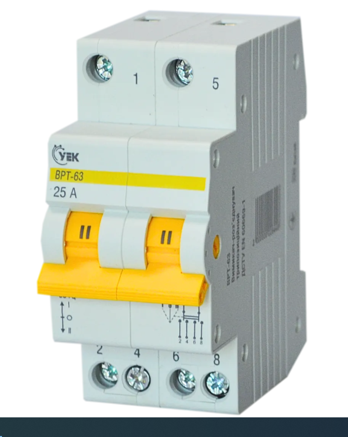

engeneer Опубліковано: 24 березня 2024 Поділитись Опубліковано: 24 березня 2024 Задача решается элементарно просто на одном реле, если немного перефразировать условие. Есть две линии - основная (условно, Ваша) и вспомогательная (соседа). На основную ставим реле с катушкой 220В, двумя парами НЗ контактов и двумя парами НО контактов. Через НЗ контакты приходит линия соседа - она будет работать, пока реле не запитано. Через НО контакты подается Ваша линия - она включится при включении питания. 3 1 Посилання на коментар Поділитися на інших сайтах More sharing options...
igorrius Опубліковано: 24 березня 2024 Поділитись Опубліковано: 24 березня 2024 (змінено) 6 часов назад, engeneer сказал: Задача решается элементарно просто на одном реле, если немного перефразировать условие. Есть две линии - основная (условно, Ваша) и вспомогательная (соседа). На основную ставим реле с катушкой 220В, двумя парами НЗ контактов и двумя парами НО контактов. Через НЗ контакты приходит линия соседа - она будет работать, пока реле не запитано. Через НО контакты подается Ваша линия - она включится при включении питания. но если выключаешь свет , а у соседа остался включенный выключатель - свет выключить не получится ? Змінено 24 березня 2024 користувачем igorrius Посилання на коментар Поділитися на інших сайтах More sharing options...
ЯД Опубліковано: 24 березня 2024 Поділитись Опубліковано: 24 березня 2024 58 хвилин тому, igorrius сказав: но если выключаешь свет , а у соседа остался включенный выключатель - свет выключить не получится ? Этого и хотят добиться. Чтобы на заборе с лампочками все были включены, если одна из линий включена Посилання на коментар Поділитися на інших сайтах More sharing options...

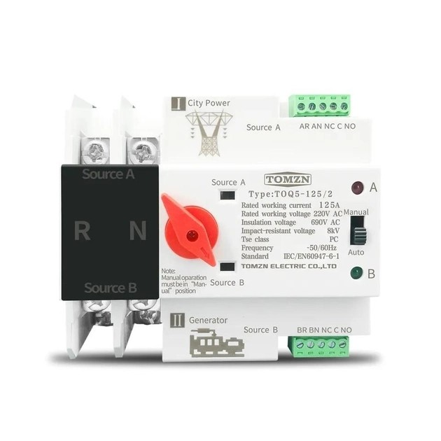

Dendnepr Опубліковано: 25 березня 2024 Поділитись Опубліковано: 25 березня 2024 В 23.03.2024 в 11:40, ЯД сказал: По-моему это как раз по вашему алгоритму)) разве что решить у кого приоритет в случае включения обеих линий. Точно! самый простой вариант -АВР (автоматический ввод резерва). Он же переключает сам Посилання на коментар Поділитися на інших сайтах More sharing options...
Dendnepr Опубліковано: 25 березня 2024 Поділитись Опубліковано: 25 березня 2024 Есть хоть от одного соседа питание - записывает лампочку. Нет ни от кого - не запитывает 2 Посилання на коментар Поділитися на інших сайтах More sharing options...
engeneer Опубліковано: 26 березня 2024 Поділитись Опубліковано: 26 березня 2024 15 часов назад, Dendnepr сказал: Есть хоть от одного соседа питание - записывает лампочку. Нет ни от кого - не запитывает Ну да, по сути, АВР здесь и нужен. Вопрос - какой. Во-первых, в классических АВР обычно общий ноль, а здесь объединять нули не стоит, счётчики могут рассматривать "чужой" ноль как заземление и выдавать ошибку. Во-вторых, цена вопроса - в готовых АВР (город-город или город-генератор) много ненужных функций - контроль фазы, временные задержки на переключение, блокировки, контроль запуска генератора и др. Отсюда и цена, которая стартует от нескольких тысяч грн. Здесь можно решить в разы дешевле. Например, контактор Hager 25А 2НО+2НЗ (ESC427) по прайсу 1177 грн. Но у моей схемы на одном реле тоже есть подводный камень. Если питание двух линий от одной фазы - проблем точно не будет. Если от двух фаз - теоретически возможна аварийная ситуация, если замыкающий контакт реле сработает раньше чем размыкающий - тогда фазы могут встретиться. Этого можно легко избежать, если поставить два реле - отключение линии соседа происходит сразу, а включение своей линии через 0,5-1,0 секунды - для этого понадобятся три реле - 2НЗ контакта для линии соседа, таймер задержки включения и реле 2НО контакта для своей линии. 1 Посилання на коментар Поділитися на інших сайтах More sharing options...
