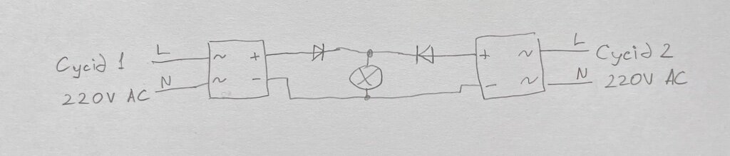

Как подключить одну лампочку к двум выключателем? Сразу скажу, что речь  не о проходных выключателях. У меня с соседом общий столб фасадного забора.  На столбе светильник к которому подведены мои и соседские провода. Как сделать так, чтобы и сосед и я могли независимо друг от друга включать этот светильник?

Допустим и сосед и я будем подавать одну и ту же фазу на светильник. Будет получаться,  что когда сосед включит светильник, то его фаза будет у меня в щитке (я включаю уличное освещение автоматом).

Да не в количестве светильников дело. Есть забор соседа, со светильниками шар на столбах. Далее его забор плавно переходит в мой забор с такими же столбами и таки ми же светильниками на столбах. У нас один общий столб и один общий светильник с четырьмя проводами( два моих и два его). Надо чтобы этот светильник включался независимо. Например: включил сосед все свои светильники на столбах в том числе и на общем. Потом я включил на своих столбах. Потом сосед выключил освещение, а общий светильник светится, пока я не выключу.
Теперь понятна проблематика. Перекидной рубильник (переключатель ввода резерва) самое простое. Так фазы не встретятся.  Главное, чтоб доступ был к нему с двух сторон забора.

Таке можна вирішити на постійному струмі за допомогою діодних мостів + діодів. Схема працюватиме для лампочки розжарювання, та для світлодіодної лампочки з імпульсною схемою живлення.
Змонтувати це в коробці прямо на стовпі під світильником, щоб не довелось в майбутньому згадувати що ця лінія на постійному струмі.
Якщо на живленні освітлення є ПЗВ – можливо, він спрацює.

Огромное спасибо.  Я знал , что это не сложно, но знаний по электротехнике не хватает.  На выходных займусь.
В принципі, ті два окремих діоди не потрібні. Вони для перестраховки. Достатньо просто двох мостів.
Змінено користувачем smotesko
І ще: при такій схемі дуже бажано щоб у вас обох були двополюсні вимикачі освітлення. Розривати і фазу і нуль. Таким чином якщо виникне проблема – ви вимкнете освітлення і проблема буде повністю ізольована.
