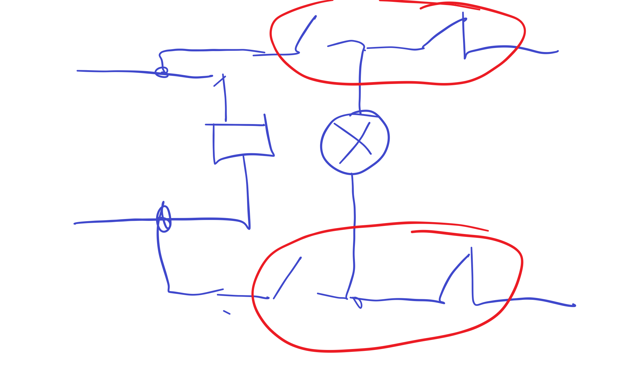

6 часов назад, engeneer сказал:
таймер задержки включения
и чем оно поможет, если контакты реле приварились?
механическая блокировка? не не слышал.
а ви прямо впевнені що є економічний сенс прям шарити 220 і через це городити схеми з АВРами та діодами? Хтось один вішає лампу на свої 220, ставите імпульсне/wifi реле та дзвінкові кнопки в паралель, той хто не дає 220 то виставляє бутилку (ну або купує лампу/реле) ) Є підозра що той авр ви ніколи не відіб'єте економією на шарінгу 220.
48 хвилин тому, standov сказав:
Та то в початковому месседжі не зовсім корректно стоїть питання, читайте нижче.
там не про 220 шарити, там шарений стовбчик та шарений ліхтар з однаковою огорожею та такими самими ліхтарями в обох сусідів...
10 минут назад, vbb сказал:
тоді два контактори в паралель, якщо і когось горить то і шарений горить, можна навіть шоб різні фази керування ну а заживити шарений від когось одного. Ну або я знову не зрозумів )
Все так.
Підсумуємо:
1. одне реле на 2НО+2НЗ
2. Два контактори з інтерлоком
3. Однофазний АВР
4. ДС - мостова схема з діодами
5. дві лампи в ліхтар = на мою думку наібільш безпечний та безпроблемний
Наприклад, можна два фостика по 6 СД наклеїти на внутрішню поверхню ліхтаря, а на стовпі коробку з двома самими дешевими безкорпусними БЖ 220/12 до кожного. різна яскравість - ну я не думаю що так принципово.

Зліва один сусід, справа інший. Реле - ціна питання 110 грн + доставка + контакти + монтаж
Якщо контактам реле не сподобається блок живлення лед лампи та вони заліпнуть то доведеться ставити контактор нормальний. Якщо фази різні то реле не гарантує що під час розмикання не буде іскри та треба поставити запобіжник на це.
