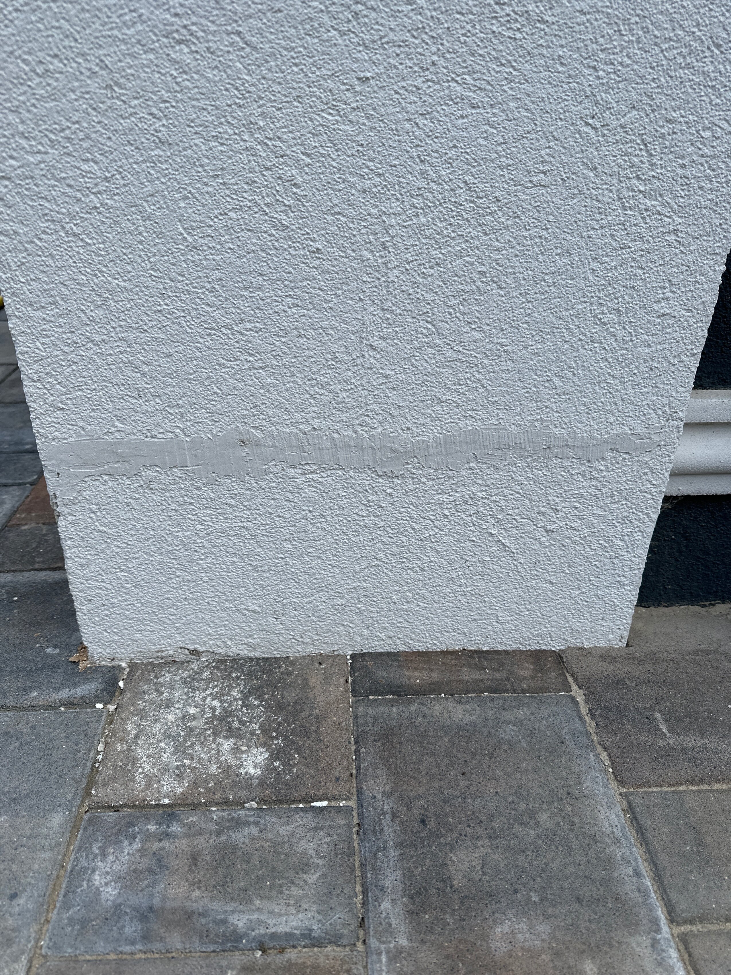

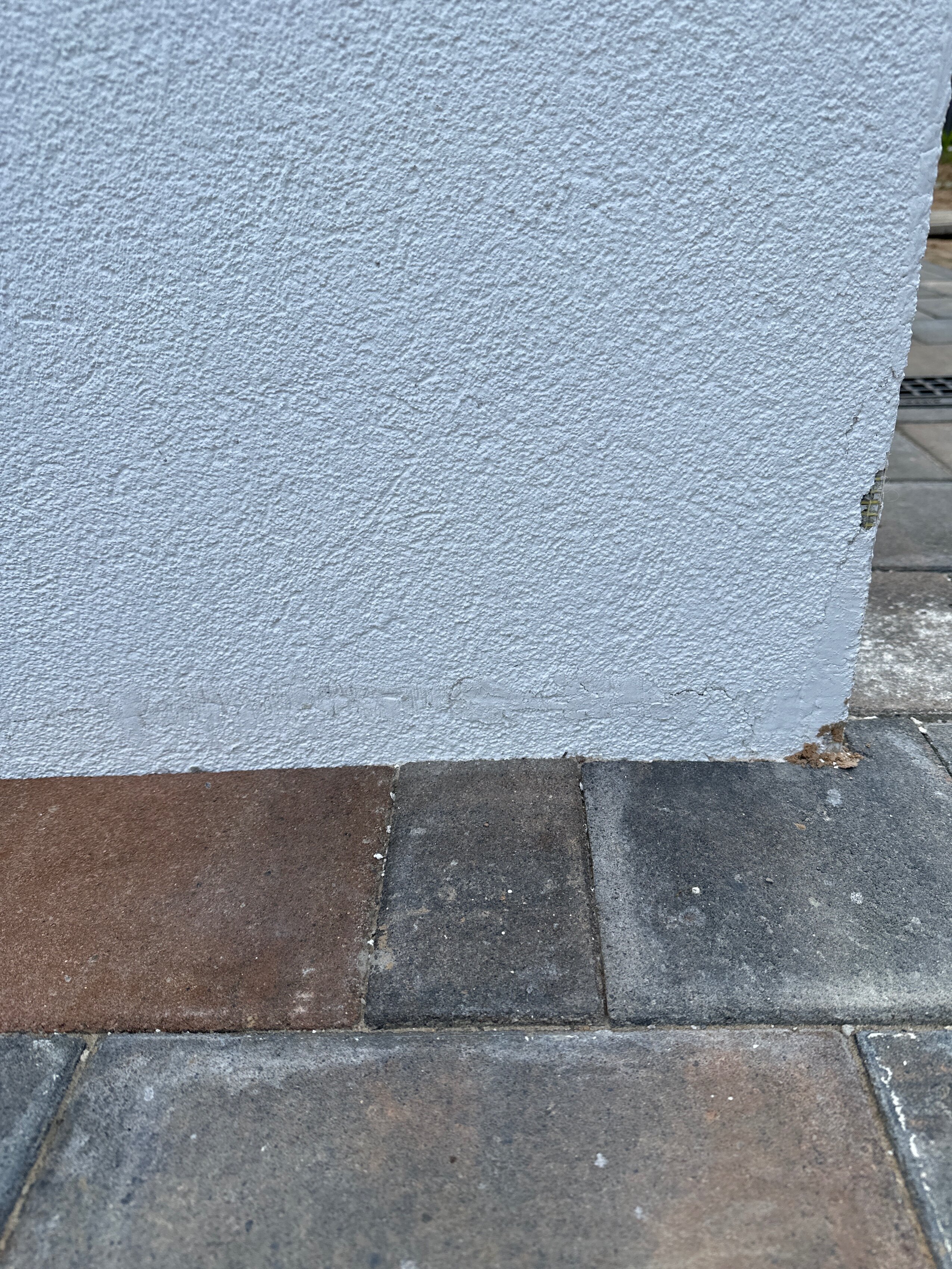

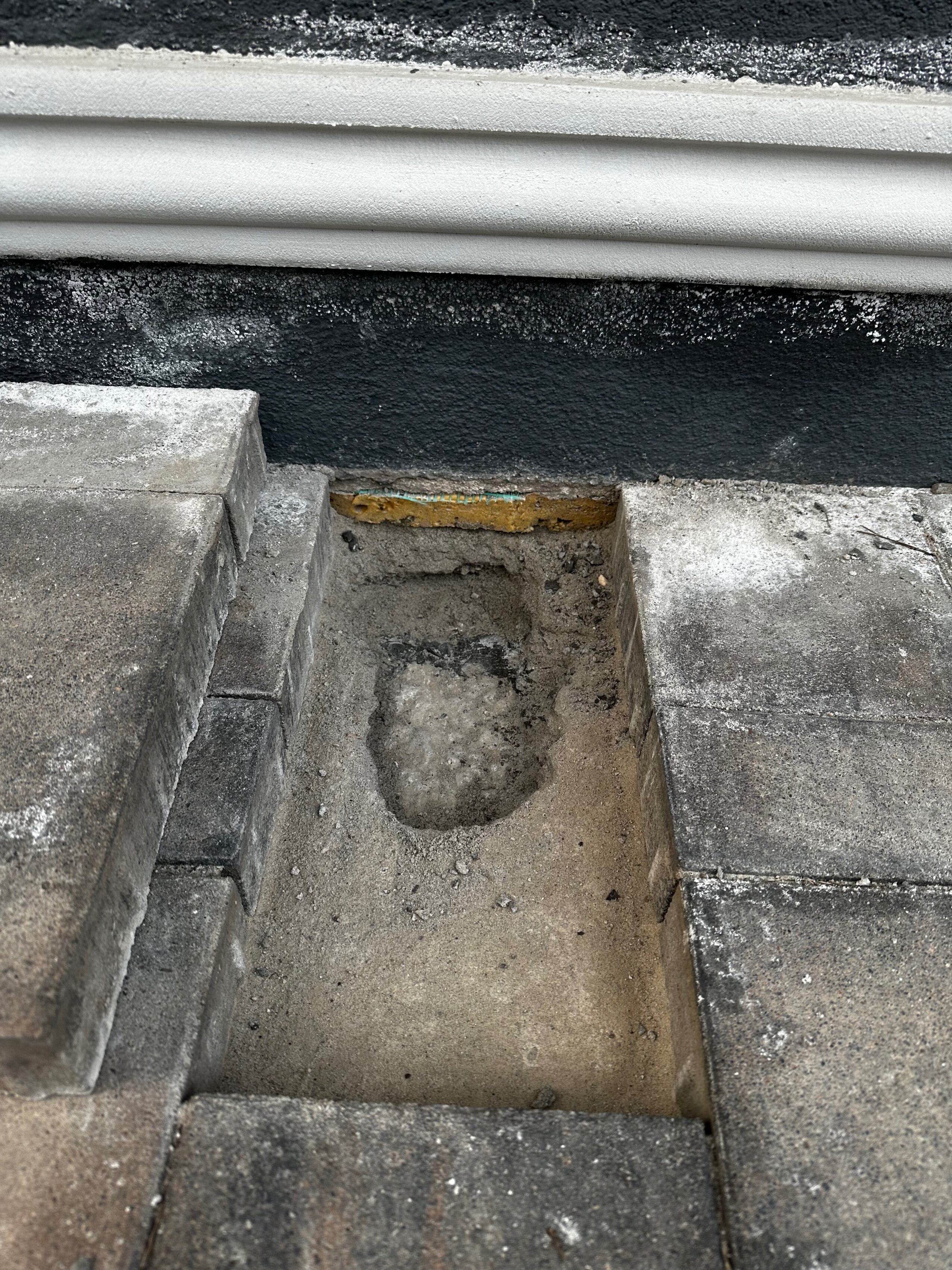

serjik_007 Опубліковано: 14 травня 2024 Поділитись Опубліковано: 14 травня 2024 Так уж сложилось, что достался уже готовый дом с готовой отмосткой по периметру. дом снаружи утеплён пенопластом поверх газоблока. Пенопласт внизу стены достаёт земли, отмостка уже смонтирована и состоит из бетонной подушки, покрытой гранотсевом и сверху брусчатка. когда снял первый ряд брусчатки возле стены обнаружил, что фундамент не утеплён и между гранотсевом отмостки и утеплением стены имеются щели. Знаю, что по правильному надо демонтировать отмостку, выкопать фундамент, гидроизолировать и утеплить его. Но это сейчас не бюджетно, хочу обойтись временно малой кровью, а именно: снять этот примыкающий к стене ряд брусчатки и задуть монтажной пеной щели между гранотсевом и пенопластом на стене. Затем планирую кинуть на гранотсев клеёнку, приклеив одним краем к стене и положить сверху брусчатку. Таким образом планирую отвести воду от дома хоть немного (уклон есть). уровень пола в доме выше уровня отмостки. вопрос: не будет ли потом под этой клеёнкой собираться конденсат, не будет ли беды для фасада и дома в целом? фото с уже задутой пеной под фасад прилагается. Посилання на коментар Поділитися на інших сайтах More sharing options...

serjik_007 Опубліковано: 15 травня 2024 Автор Поділитись Опубліковано: 15 травня 2024 1 минуту назад, normal сказал: І шо він просідає чи в будинок вода затікає? Надумали собі проблему... на одному із зовнішніх кутів будинку пішла горизонтальна тріщина по зовнішній штукатурці, яка почала відпадати. Думаю, може вода підмиває, чи будинок трохи просів? Посилання на коментар Поділитися на інших сайтах More sharing options...
normal Опубліковано: 15 травня 2024 Поділитись Опубліковано: 15 травня 2024 Плитка просіла би в першу чергу і всередені теж була би тріщина, може просипати шви гарцовкою для заспокоєння і все обійдеться Посилання на коментар Поділитися на інших сайтах More sharing options...

smotesko Опубліковано: 15 травня 2024 Поділитись Опубліковано: 15 травня 2024 (змінено) 17 годин тому, serjik_007 сказав: Знаю, что по правильному надо демонтировать отмостку, выкопать фундамент, гидроизолировать и утеплить его Варіант простіше: - зняти бруківку - вкласти листи ЕППС з ухилом від стіни - профільовану мембрану чи плівку з підйомом на пару см вище бруківки (опція) - насипати відсіву, покласти бруківку. Отримаєте утеплену відмостку. Змінено 15 травня 2024 користувачем smotesko Посилання на коментар Поділитися на інших сайтах More sharing options...
serjik_007 Опубліковано: 15 травня 2024 Автор Поділитись Опубліковано: 15 травня 2024 2 минуты назад, smotesko сказал: Варіант простіше: - зняти бруківку - вкласти листи ЕППС з ухилом від стіни - профільовану мембрану з підйомом по цоколю до пінопласту (опція) - покласти бруківку. Отримаєте утеплену відмостку. так, думав над цим. В такому варіанті треба підривати/піднімати бордюр по периметру отмостки на рівень брусчатки. І цей же бордюр вже посаджений на бетон/цемент, щоб бруківка не розїхалась, тому не дуже подобається ця ідея. Посилання на коментар Поділитися на інших сайтах More sharing options...
smotesko Опубліковано: 15 травня 2024 Поділитись Опубліковано: 15 травня 2024 Можна бордюр не чіпати. Якщо ви вкладаєте 30мм ЕППС під бруківку – то зніміть спочатку 50мм відсіву, встеліть утеплювач, потім 20мм відсіву насипете зверху утеплювача. Рівень той самий буде. Посилання на коментар Поділитися на інших сайтах More sharing options...
serjik_007 Опубліковано: 15 травня 2024 Автор Поділитись Опубліковано: 15 травня 2024 3 минуты назад, smotesko сказал: Можна бордюр не чіпати. Якщо ви вкладаєте 30мм ЕППС під бруківку – то зніміть спочатку 50мм відсіву, встеліть утеплювач, потім 20мм відсіву насипете зверху утеплювача. Рівень той самий буде. точно))) шось я забувся, шо можна слой відсіву зняти)))) треба покурити цей бюджет) Посилання на коментар Поділитися на інших сайтах More sharing options...

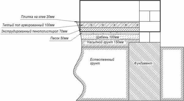

normal Опубліковано: 15 травня 2024 Поділитись Опубліковано: 15 травня 2024 21 хвилину тому, smotesko сказав: Контур теплоізоляції тут не замкнений – є розрив в цьому місці А як ви бачите? Якщо там схема як на малюнку, то контур (червоним) не стосується фундаменту і навіть пінопласту на фасаді (газоблок наче ж сам утеплювач) Посилання на коментар Поділитися на інших сайтах More sharing options...
smotesko Опубліковано: 15 травня 2024 Поділитись Опубліковано: 15 травня 2024 (змінено) 1 година тому, normal сказав: газоблок наче ж сам утеплювач Ну якщо вважати газоблок утеплювачем – то все окей. Але ми не знаємо густину та товщину газоблоку в цьому будинку, а ще не знаємо товщину утеплювача підлоги. Тому я тут не впевнений. Та і товщина газоблоку тут не грає ролі, треба дивитися на найкоротший шлях від холодного фундамента до плінтуса. Там може бути наприклад 100мм, при товщині газоблоку 300мм. А 100мм газоблоку це вже не такий гарний утеплювач. Змінено 15 травня 2024 користувачем smotesko 1 Посилання на коментар Поділитися на інших сайтах More sharing options...
andrey_ka Опубліковано: 15 травня 2024 Поділитись Опубліковано: 15 травня 2024 49 хвилин тому, serjik_007 сказав: а якщо укладати брусчатку прямо на пінополістирол товщиною 30 мм вона його не продавить? Тобто не буде брусчатка потім бухтіти? Буде , навіть більше , вона завжди бухтить незалежно де , і на чому покладена - це для неї нормально. ПС.. Не майтесь фігньою , пінопласт в тому місці що мертвому припарки. 8 годин тому, serjik_007 сказав: на одному із зовнішніх кутів будинку пішла горизонтальна тріщина по зовнішній штукатурці, яка почала відпадати. Думаю, може вода підмиває, чи будинок трохи просів? Де саме знаходиться ця тріщина ? 7 годин тому, serjik_007 сказав: до речі, щодо затирки швів брусчатки. Чи є сенс затерти саме ЦПС, чи достатньо буде просто річкового піску? Є , але ЦПР бруківку ви не затрете . Хоча ні , затрете але при цьому вона втратись свій зовнішній вигляд. Для того щоб заповнити шви ЦПР , його потрібно робити майже сухим . Промітати шви цією сумішю та проходити віброплитою , потім знову промітати та проходити , і так доти доки між плитками не перестануть з'являтись щілини. Посилання на коментар Поділитися на інших сайтах More sharing options...
serjik_007 Опубліковано: 16 травня 2024 Автор Поділитись Опубліковано: 16 травня 2024 Тріщина була тут, я її зашпаклював. Посилання на коментар Поділитися на інших сайтах More sharing options...

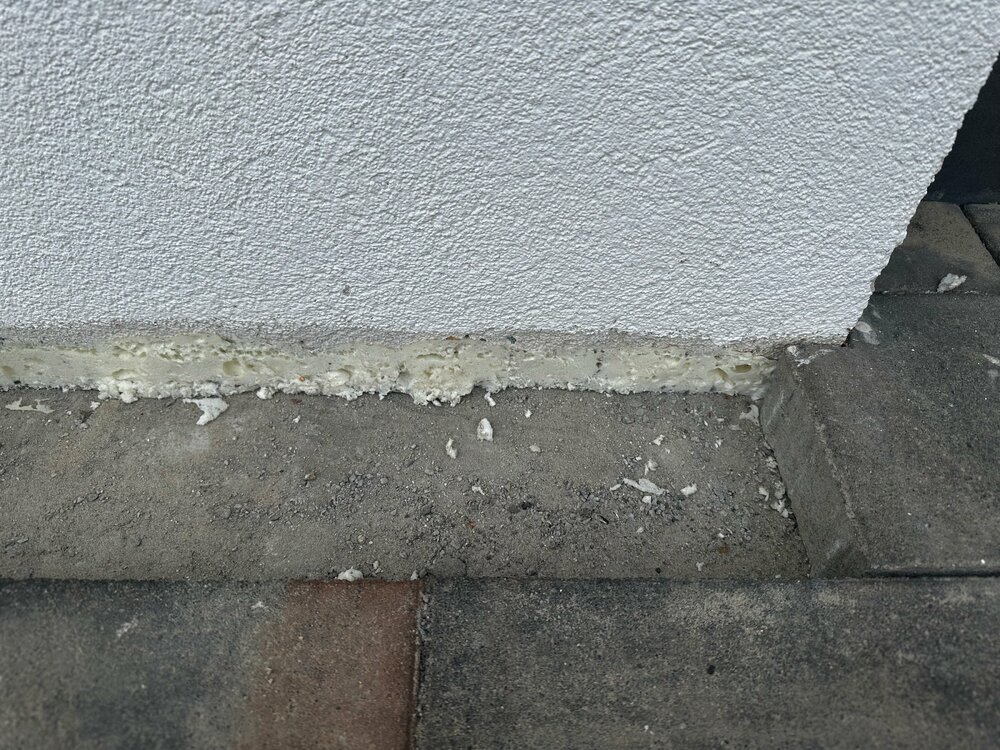

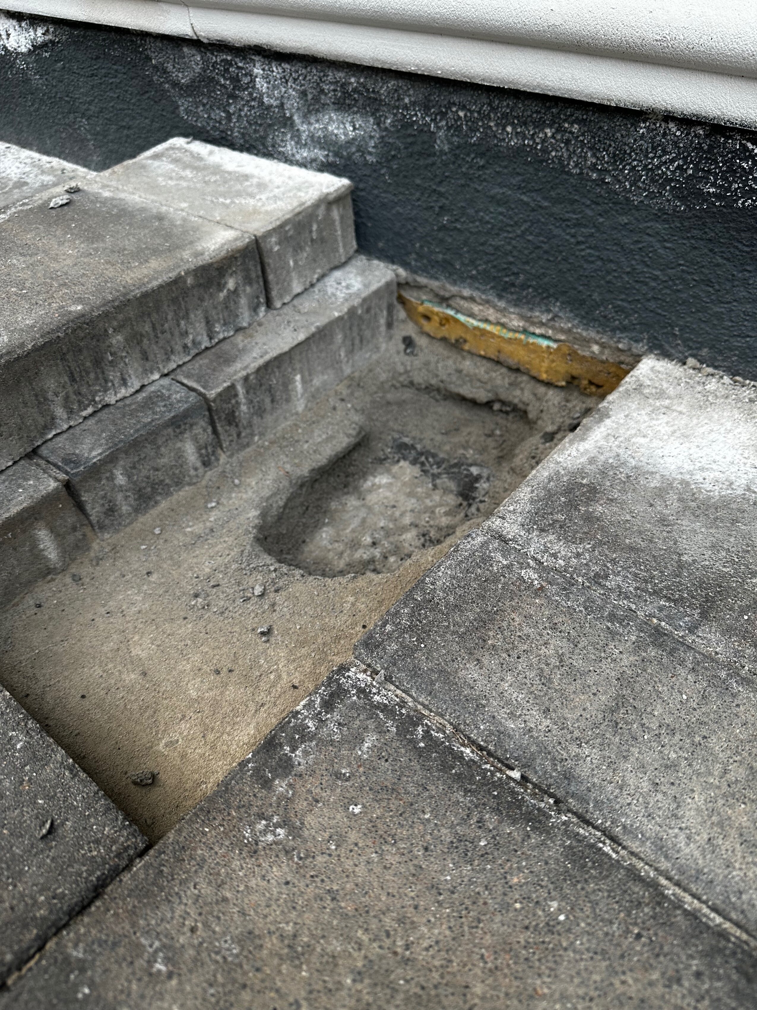

serjik_007 Опубліковано: 29 травня 2024 Автор Поділитись Опубліковано: 29 травня 2024 (змінено) Розібрав брусчатку вдоль будинку і виявив сюрприз - пінопласт приклеєний до стіни газоблоку на ляпухи, а не під гребінку, таким чином між стіною та утепленням є отвори, де конденсується волога і через які виходить тепло. Як це можна виправити невеликою кров"ю? Змінено 29 травня 2024 користувачем serjik_007 Посилання на коментар Поділитися на інших сайтах More sharing options...
serjik_007 Опубліковано: 8 серпня 2024 Автор Поділитись Опубліковано: 8 серпня 2024 сам собі відповідаю: Задув знизу все монтажною піною таким чином, щоб під пінопласт не потрапляло повітря. Зима покаже який буде результат. 3 Посилання на коментар Поділитися на інших сайтах More sharing options...
serjik_007 Опубліковано: 18 квітня 2025 Автор Поділитись Опубліковано: 18 квітня 2025 Результат ніби то є, цієї зимою суб'єктивно було тепліше в хаті))) Тепер думаю над утепленням відмостки 1 Посилання на коментар Поділитися на інших сайтах More sharing options...

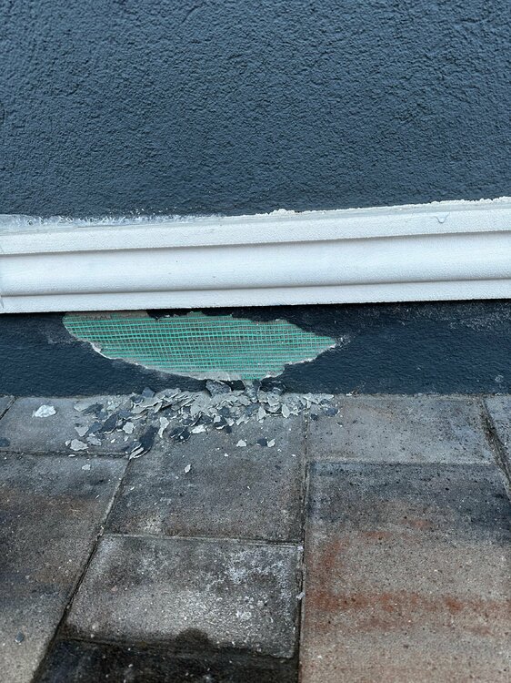

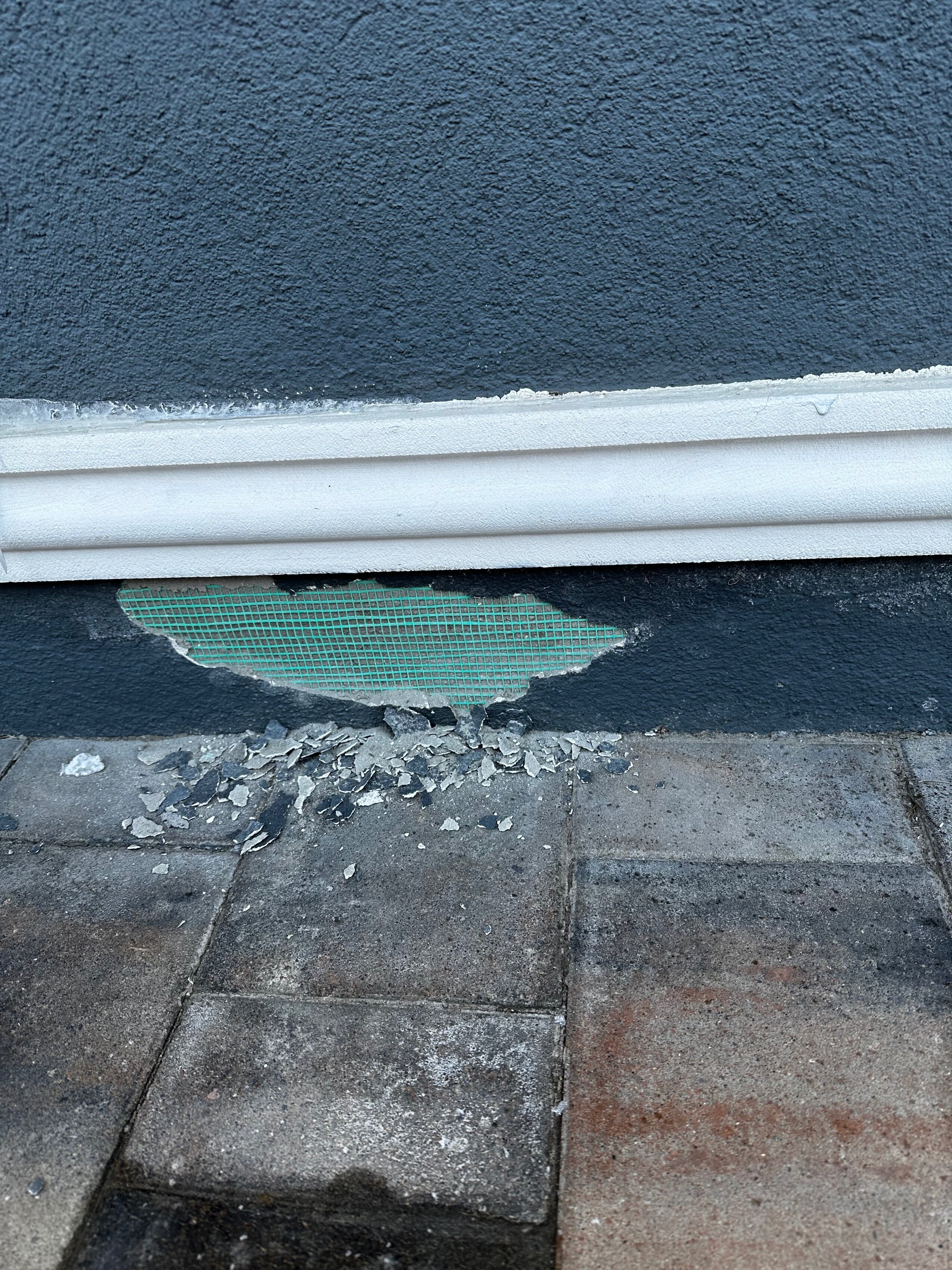

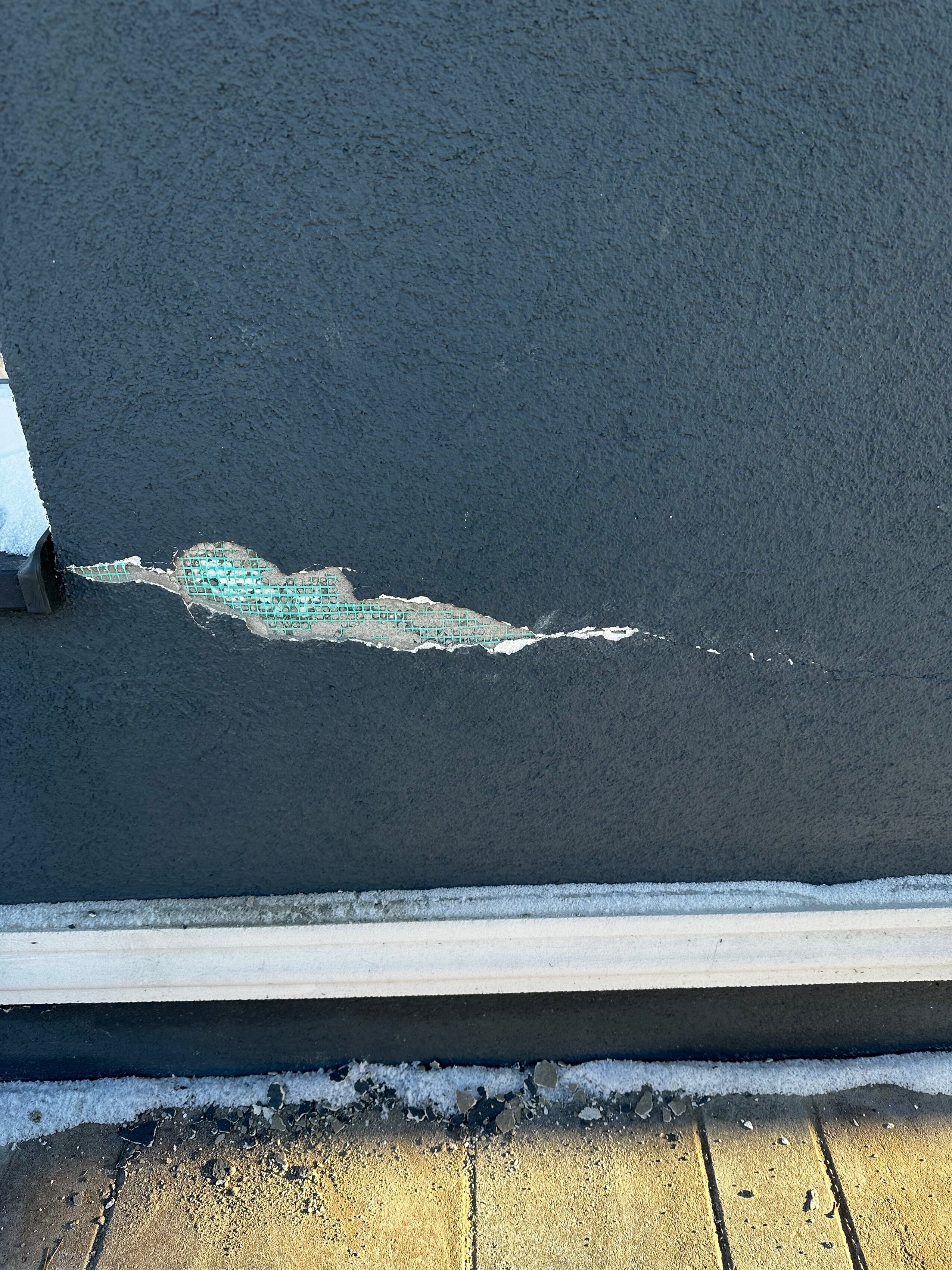

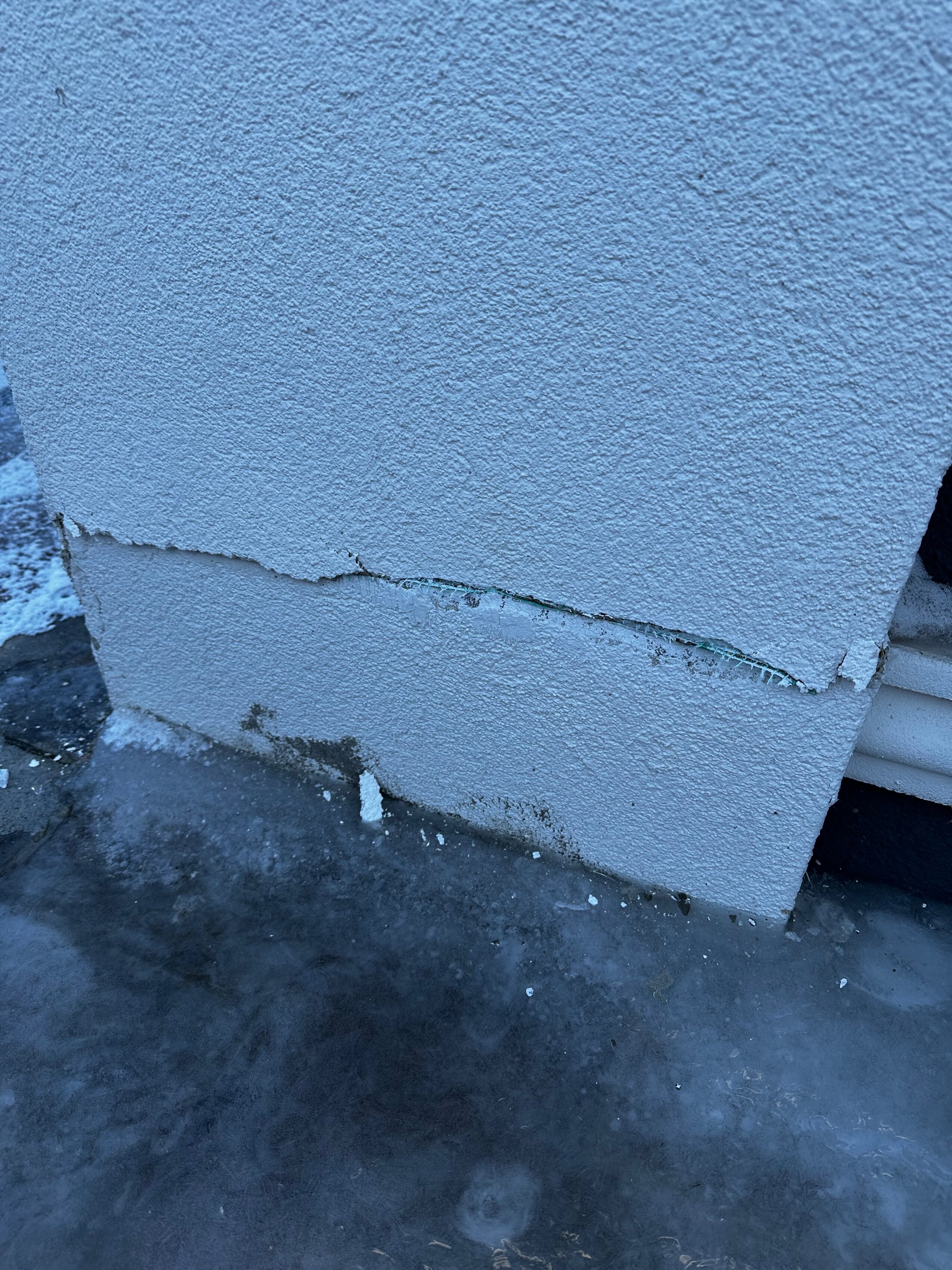

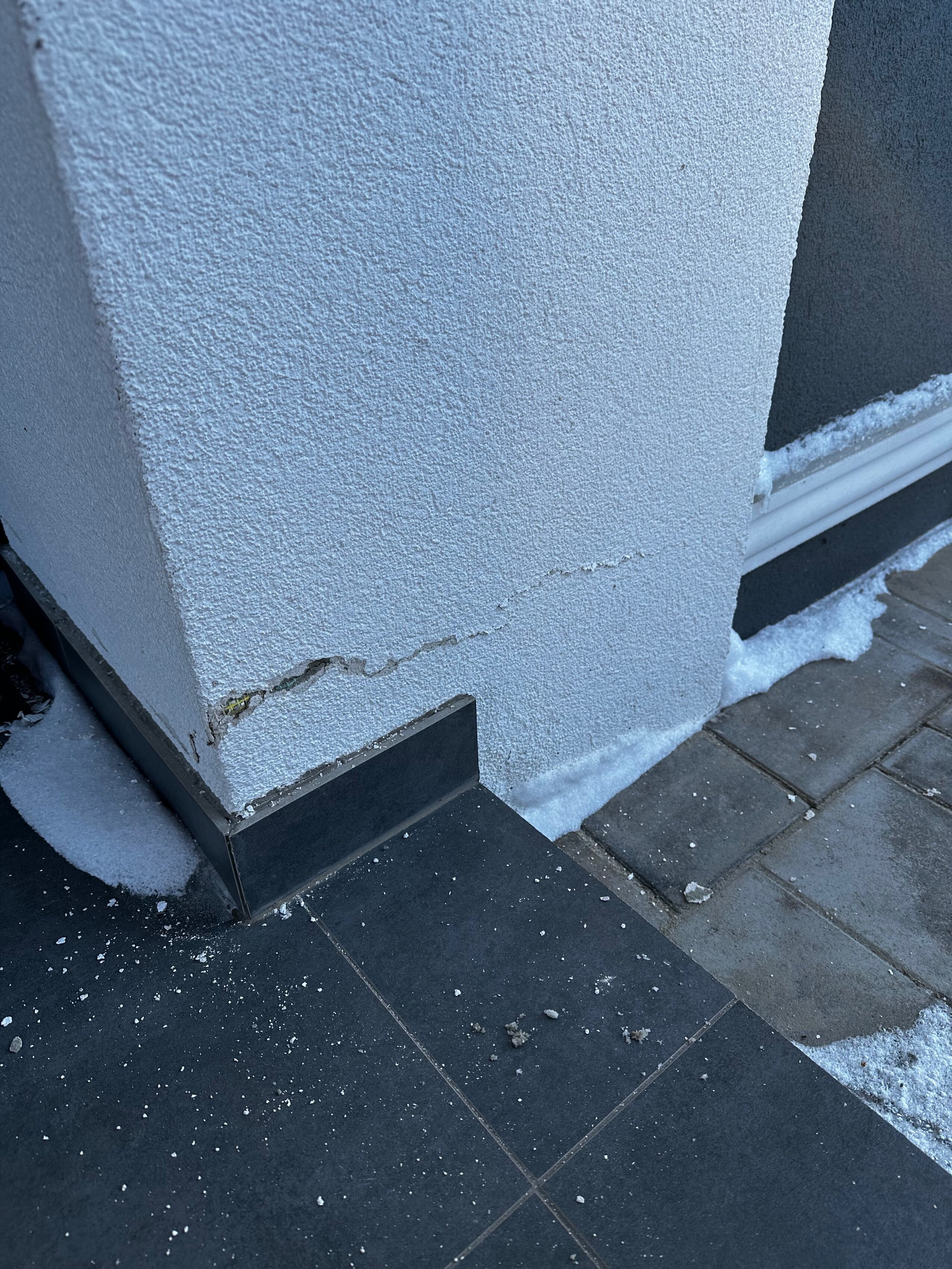

serjik_007 Опубліковано: 7 квітня Автор Поділитись Опубліковано: 7 квітня Реанімую тему. Після цієї зими стрельнула штукатурка нижньої частини фасаду майже по всьому периметру будинку. Таке враження що морозне пучіння грунту припідняло відмостку в фасад дав тріщини. Фундамент і відмостка ззовні не утеплені. Думав розкопати фундамент і утеплити його, але ж вже залита бетонна відмостка, тобто не підкопаєшься. Зверху бетона 30 мм утрамбованого відсіву, і потім брусчатка. Як тепер можна утеплити цей вузол? Чи що зробити, щоб фасад після зими не лущився і не тріскався? Посилання на коментар Поділитися на інших сайтах More sharing options...
DimaF Опубліковано: 8 квітня Поділитись Опубліковано: 8 квітня То что пошли трещины по фасаду, возможно какой то конструктивный просчет, первый раз такое вижу, если честно. 16 часов назад, serjik_007 сказал: Як тепер можна утеплити цей вузол? Зачем утеплять отмостку!? Утепляют то, где есть источник тепла. Если нет желание долбить бетонную стяжку, чтобы утеплить фундамент, то и делать ничего не надо, кроме как восстановить внешний вид. Посилання на коментар Поділитися на інших сайтах More sharing options...
serjik_007 Опубліковано: 8 квітня Автор Поділитись Опубліковано: 8 квітня 8 часов назад, DimaF сказал: То что пошли трещины по фасаду, возможно какой то конструктивный просчет, первый раз такое вижу, если честно. Зачем утеплять отмостку!? Мені здається, що тріщини штукатурки фасаду пішли внаслідок морозного пучення грунту, бо фундамент та/або відмостка не утеплені. + в місце стику відмостки з фундаментом натягується волога, від якої і розсипається штукатурка. ну і мороз потрапив до грунту і підняв його, а на ньому одразу стоїть пінопласт, який і припідняло. От я і думаю як позбутися в цьому місці від вологи та чи можна позбутися морозного пучення, утепливши відмостку. Тобто треба закрити незакритий контур утеплення будинку знизу, але так, щоб не розбивати бетонну відмостку. Посилання на коментар Поділитися на інших сайтах More sharing options...
