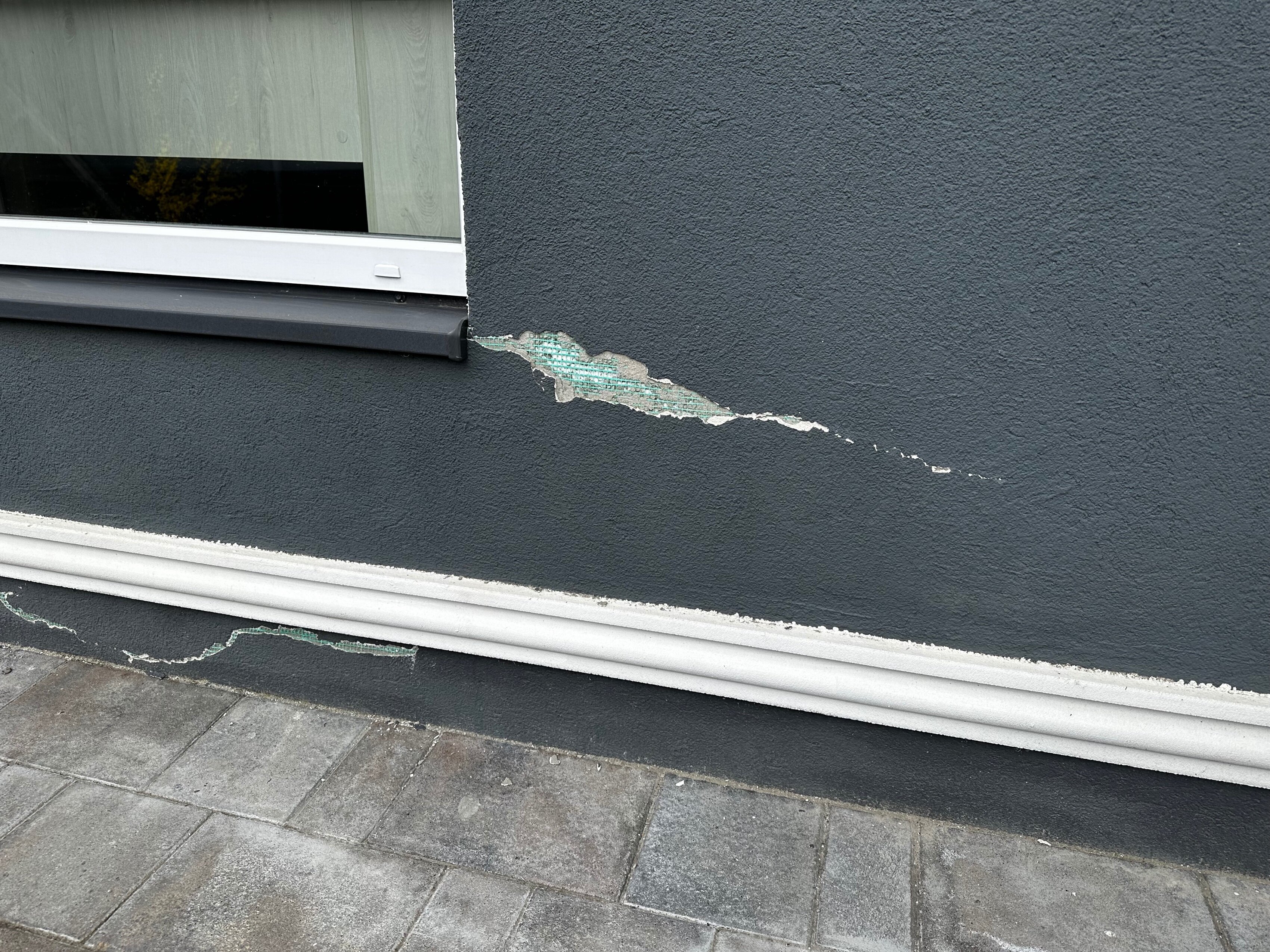

DimaF Опубліковано: 8 квітня Поділитись Опубліковано: 8 квітня 1 час назад, serjik_007 сказал: Тобто треба закрити незакритий контур утеплення будинку знизу, але так, щоб не розбивати бетонну відмостку. Так не получится. Посилання на коментар Поділитися на інших сайтах More sharing options...
lastandr Опубліковано: 9 квітня Поділитись Опубліковано: 9 квітня 21 час назад, serjik_007 сказал: тріщини штукатурки фасаду пішли внаслідок морозного пучення грунту, бо фундамент та/або відмостка не утеплені. + в місце стику відмостки з фундаментом натягується волога, від якої і розсипається штукатурка. ну і мороз потрапив до грунту і підняв його, а на ньому одразу стоїть пінопласт, який і припідняло. В 08.04.2026 в 07:33, DimaF сказал: То что пошли трещины по фасаду, возможно какой то конструктивный просчет Так, не можна, щоб ПП фасаду торкалися відмостки/бруківки : "...Висота поклейки пінопласту (ПП) або екструдованого пінополістиролу (ЕППС) відносно відмостки залежить від того, яку частину будівлі ви утеплюєте — цоколь чи фасад. Мінімальна висота від землі/відмостки: Утеплювач фасаду (пінопласт) рекомендується підіймати на висоту не менше 300 мм від рівня відмостки. Це необхідно, щоб захистити матеріал від бризок брудної води під час дощу;талого снігу, який накопичується взимку;механічних пошкоджень біля основи будинку. Утеплення цоколя: Нижню частину стіни (цоколь), яка контактує з відмосткою або знаходиться нижче її рівня, утеплюють не пінопластом, а ЕППС (екструдованим пінополістиролом), оскільки він вологостійкий. Його зазвичай клеять з заглибленням у ґрунт або впритул до основи відмостки. Деформаційний шов: Між вертикальним утеплювачем цоколя та горизонтальною відмосткою обов'язково залишають невеликий проміжок (термошов), який заповнюють герметиком або демпферною стрічкою. Це запобігає руйнуванню оздоблення при сезонних рухах ґрунту..." 1 Посилання на коментар Поділитися на інших сайтах More sharing options...
nata1 Опубліковано: 9 квітня Поділитись Опубліковано: 9 квітня (змінено) 07.04.2026 в 15:23, serjik_007 сказав: Реанімую тему.Після цієї зими стрельнула штукатурка нижньої частини фасаду майже по всьому периметру будинку. Таке враження що морозне пучіння грунту припідняло відмостку в фасад дав тріщини. Згодна з попереднім дописувачем. Неутеплена відмостка піднімається і тисне на утеплювач стіни, підриваючи штукатурку. Швидше за все, проблема з'явилася після того, як Ви запінили деформаційний шов внизу між відмосткою і утеплювачем. Я думаю, у Вашій ситуації могло б допомогти, якби Ви зрізали болгаркою 40 мм утеплювача знизу по периметру будинку, зробивши деформаційний шов між відмосткою/відсівом та утеплювачем. У цей шов треба вставити джгут ущільнювальний 60 мм (має входити з зусиллям). Якщо шов глибокий - два джгута. Зверху на джгут нанести поліуритановий герметик. Взимку відмостка буде підніматися, джгут та герметик будуть стискатися, не передаючи напруження на утеплювач. Жгут уплотнительный ППЕ 60мм Змінено 10 квітня користувачем nata1 1 Посилання на коментар Поділитися на інших сайтах More sharing options...

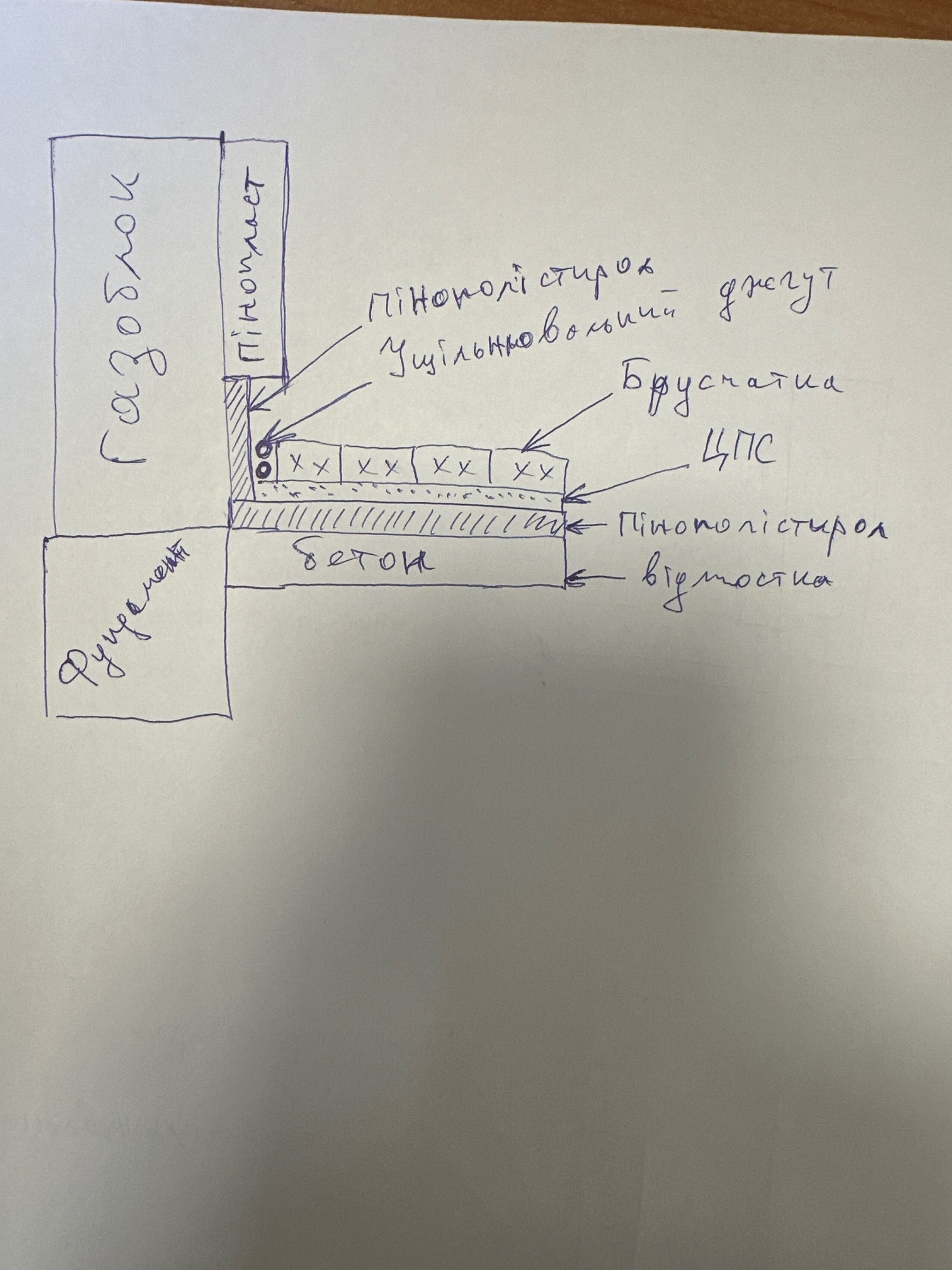

serjik_007 Опубліковано: 15 квітня Автор Поділитись Опубліковано: 15 квітня А чи правильно я намалював пиріг утепленого вузла цоколь/відмостка? При тому, що бетонна відмостка вже залита і її розбивати не буду. мене цікавить саме укладення пінополістиролу у вигляді букви L. Чи можна горизонтальний лист жорстко стикувати з вертикальним листом? Чи не підніме цей вузол морозне пучіння грунту? чи по технології треба між вертикальним листом полістиролу і горизонтальним теж робити деформаційний шов? Посилання на коментар Поділитися на інших сайтах More sharing options...
Maryan_bhfz Опубліковано: 15 квітня Поділитись Опубліковано: 15 квітня 8 хвилин тому, serjik_007 сказав: чи по технології треба між вертикальним листом полістиролу і горизонтальним теж робити деформаційний шов я думаю, якщо Ви цього не зробите, то через декілька років будете знову переробляти, бо якщо при сильних морозах грунт під бетоном відмостки замерзне, то вертикальний ЕППС попідриває Посилання на коментар Поділитися на інших сайтах More sharing options...
serjik_007 Опубліковано: 15 квітня Автор Поділитись Опубліковано: 15 квітня А чого грунт під відмосткою має замерзнути, якщо він захищений горизонтальним листом пінополістиролу? Посилання на коментар Поділитися на інших сайтах More sharing options...
Maryan_bhfz Опубліковано: 15 квітня Поділитись Опубліковано: 15 квітня 2 хвилини тому, serjik_007 сказав: А чого грунт під відмосткою має замерзнути, якщо він захищений горизонтальним листом пінополістиролу? ну тому-що еппс не є джерелом тепла, він лише теплоізолятор, який сповільнює віддачу тепла грунтом, і це вже питання термодинаміки, якщо при певній температурі навколишнього середовища кількості тепла, яке віддає будинок через фундамент буде достатньо, щоб компенсувати швидкість віддачі тепла від грунту в атмосферу і рівноважна температура буде плюсова, тоді не замерзне Посилання на коментар Поділитися на інших сайтах More sharing options...
serjik_007 Опубліковано: 15 квітня Автор Поділитись Опубліковано: 15 квітня Тобто, якщо я правильно зрозумів, то між вертикальним і горизонтальним листами пінополістиролу потрібен також деформаційний шов (ущільнювальний джгут)? тоді виходить, що в цьому місці контур утеплення «фундамент/відмостка» буде не закритий і буде промерзати фундамент, вірно? Посилання на коментар Поділитися на інших сайтах More sharing options...
Maryan_bhfz Опубліковано: 15 квітня Поділитись Опубліковано: 15 квітня 4 хвилини тому, serjik_007 сказав: Тобто, якщо я правильно зрозумів, то між вертикальним і горизонтальним листами пінополістиролу потрібен також деформаційний шов (ущільнювальний джгут)? я би особисто робив так Посилання на коментар Поділитися на інших сайтах More sharing options...
Maryan_bhfz Опубліковано: 15 квітня Поділитись Опубліковано: 15 квітня Ну і ще нюанс, якщо цей весь вузол такий, як в Вас на малюнку, рано чи пізно Ви стикнетеся з замоканням стін, бо вже зараз на малюнку рівень відмостки дорівнює рівню фундаменту, а плюс ЕППС і бруківка ще добавлять 10 см, в район отих всіх ущільнючих шнурів буде потрапляти вода і рано чи пізно вона проникне всередину, поверх гідроізоляції і намочить Вам стіну. Посилання на коментар Поділитися на інших сайтах More sharing options...
nata1 Опубліковано: 15 квітня Поділитись Опубліковано: 15 квітня 8 годин тому, serjik_007 сказав: Тобто, якщо я правильно зрозумів, то між вертикальним і горизонтальним листами пінополістиролу потрібен також деформаційний шов (ущільнювальний джгут)? тоді виходить, що в цьому місці контур утеплення «фундамент/відмостка» буде не закритий і буде промерзати фундамент, вірно? Тут джгут і є утеплювачем. 1 Посилання на коментар Поділитися на інших сайтах More sharing options...

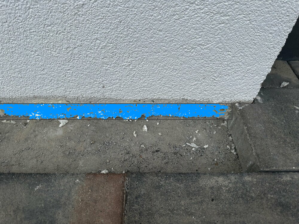

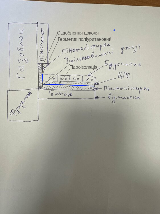

serjik_007 Опубліковано: 18 квітня Автор Поділитись Опубліковано: 18 квітня А яку краще гідроізоляцію постелити там, де намальовано синьою полосою? плівка 200 мікрон, чи краще рубероїд? Посилання на коментар Поділитися на інших сайтах More sharing options...
DimaF Опубліковано: 18 квітня Поділитись Опубліковано: 18 квітня В 15.04.2026 в 12:04, serjik_007 сказал: А чого грунт під відмосткою має замерзнути, якщо він захищений горизонтальним листом пінополістиролу? Потому что грунт под отмосткой никак не подогревается. Поэтому ваша затея называется "Артель напрасный труд"....) Посилання на коментар Поділитися на інших сайтах More sharing options...
ЯД Опубліковано: 18 квітня Поділитись Опубліковано: 18 квітня 37 хвилин тому, serjik_007 сказав: А яку краще гідроізоляцію постелити там, де намальовано синьою полосою? плівка 200 мікрон, чи краще рубероїд? По правильному гидра должна бы выходить чуть выше уровня брусчатки, а не в уровень с ней. Пленка на солнце умирает, поэтому если ее - то закрыть облицовкой. Я бы взял потолще, на сколько возможно)) рубероид - тут не знаю, если его получится так согнуть и чтобы он не треснул Еще, если есть где взять, используют баннеры рекламные)) Так же в магазинах есть мембраны (шиповидные) из полиэтилена высокой плотности (HDPE), крепкие и стойкие к УФ.. Посилання на коментар Поділитися на інших сайтах More sharing options...

serjik_007 Опубліковано: 22 квітня Автор Поділитись Опубліковано: 22 квітня Як таке поремонтувати на фасаді? Посилання на коментар Поділитися на інших сайтах More sharing options...
normal Опубліковано: 22 квітня Поділитись Опубліковано: 22 квітня Напевно купити ту саму штукатурку і заштукатурити, в мене через 5 років була вм'ятина на фасаді і згадав, що залишилось пів відра штукатурки, просто переколотив і замазав - нічого не було видно Посилання на коментар Поділитися на інших сайтах More sharing options...
serjik_007 Опубліковано: 22 квітня Автор Поділитись Опубліковано: 22 квітня 1 час назад, normal сказал: Напевно купити ту саму штукатурку і заштукатурити, в мене через 5 років була вм'ятина на фасаді і згадав, що залишилось пів відра штукатурки, просто переколотив і замазав - нічого не було видно Просто поверх замазав, чи вирізав разом з сіткою і наклав потім нову сітку (латку) і потім знову замазав? Посилання на коментар Поділитися на інших сайтах More sharing options...
normal Опубліковано: 22 квітня Поділитись Опубліковано: 22 квітня Просто поверх, бо вм'ятина маленька від ручки дверей (вітром відчинило навіть підлоговий стопор не поміг) Посилання на коментар Поділитися на інших сайтах More sharing options...
