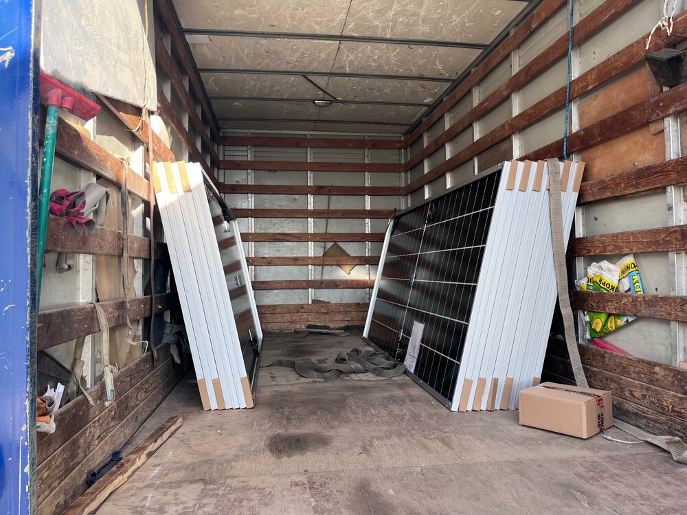

МакДо Опубліковано: 5 квітня 2025 Поділитись Опубліковано: 5 квітня 2025 Поки йде дощ, хочу розповісти вам про те, як я хочу спалити інвертор (Deye 12k lp3) . Не дарма в PV щитку з самого початку встановлено групи захисту на три поля. Отже, до мого існуючого поля з 14 Longi 435w я вирішив додати ще 24 Longi 615w bifacial (LR8-66HGD). По 12 на південний схід (~105 градусів) та на північний захід (~292 градуса). Підключати буду двома стрінгами на mppt трекер PV1. Буду встановлювати їх на класичну фальцеву покрівлю (подвійний замок). 8 Посилання на коментар Поділитися на інших сайтах More sharing options...
k-master Опубліковано: 5 квітня 2025 Поділитись Опубліковано: 5 квітня 2025 7 годин тому, МакДо сказав: Поки йде дощ, хочу розповісти вам про те, як я хочу спалити інвертор (Deye 12k lp3) . Не дарма в PV щитку з самого початку встановлено групи захисту на три поля. Отже, до мого існуючого поля з 14 Longi 435w я вирішив додати ще 24 Longi 615w bifacial (LR8-66HGD). По 12 на південний схід (~105 градусів) та на північний захід (~292 градуса). Підключати буду двома стрінгами на mppt трекер PV1. Буду встановлювати їх на класичну фальцеву покрівлю (подвійний замок). Щоб спалити то треба одним стрінгом підключати 1 1 Посилання на коментар Поділитися на інших сайтах More sharing options...
МакДо Опубліковано: 5 квітня 2025 Поділитись Опубліковано: 5 квітня 2025 10 хвилин тому, k-master сказав: Щоб спалити то треба одним стрінгом підключати Маєте на увазі набрати напруги? Ні, там сила струму буде палити Посилання на коментар Поділитися на інших сайтах More sharing options...
k-master Опубліковано: 5 квітня 2025 Поділитись Опубліковано: 5 квітня 2025 7 хвилин тому, МакДо сказав: Маєте на увазі набрати напруги? Ні, там сила струму буде палити Силу струму інвертер може самостійно обмежити щоб не спалитись, а от з напругою він нічого зробити не зможе. 4 Посилання на коментар Поділитися на інших сайтах More sharing options...
МакДо Опубліковано: 5 квітня 2025 Поділитись Опубліковано: 5 квітня 2025 2 години тому, k-master сказав: Силу струму інвертер може самостійно обмежити щоб не спалитись, а от з напругою він нічого зробити не зможе. Блін, навіщо ви зруйнували мою утопію? :( Очікував тут - «ой, ти спалиш інвертор». Очікував, що форум гляне в даташит панелей і скаже: 14А робочих то забагато і те, що вони дивляться в різні сторони світу мене не врятує… Звісно тут все враховано, адже мав багато консультацій з сертифікованим інженером, порад якого тут майже всі чекають і дослуховуються. 1 Посилання на коментар Поділитися на інших сайтах More sharing options...
mib Опубліковано: 5 квітня 2025 Поділитись Опубліковано: 5 квітня 2025 57 минут назад, МакДо сказал: Блін, навіщо ви зруйнували мою утопію? :( Очікував тут - «ой, ти спалиш інвертор». Очікував, що форум гляне в даташит панелей і скаже: 14А робочих то забагато і те, що вони дивляться в різні сторони світу мене не врятує… Звісно тут все враховано, адже мав багато консультацій з сертифікованим інженером, порад якого тут майже всі чекають і дослуховуються. Мне вот больше интересна математика, а то что это будет работать сомнений нет Я исхожу из того что у вас относительно моей выработки будет +1000 квт*ч в месяц точнее даже не выработка, а продажа Но если панели сейчас сильно дешевле то железяки и монтаж так же Вообщем я с этой мыслью и спать ложусь и просыпаюсь, но держу себя в руках Так что ваш опыт прям интересен 1 Посилання на коментар Поділитися на інших сайтах More sharing options...
