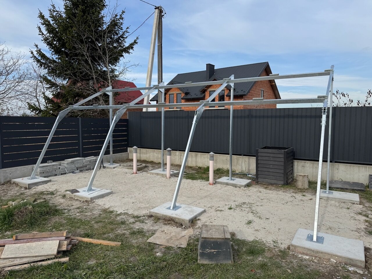

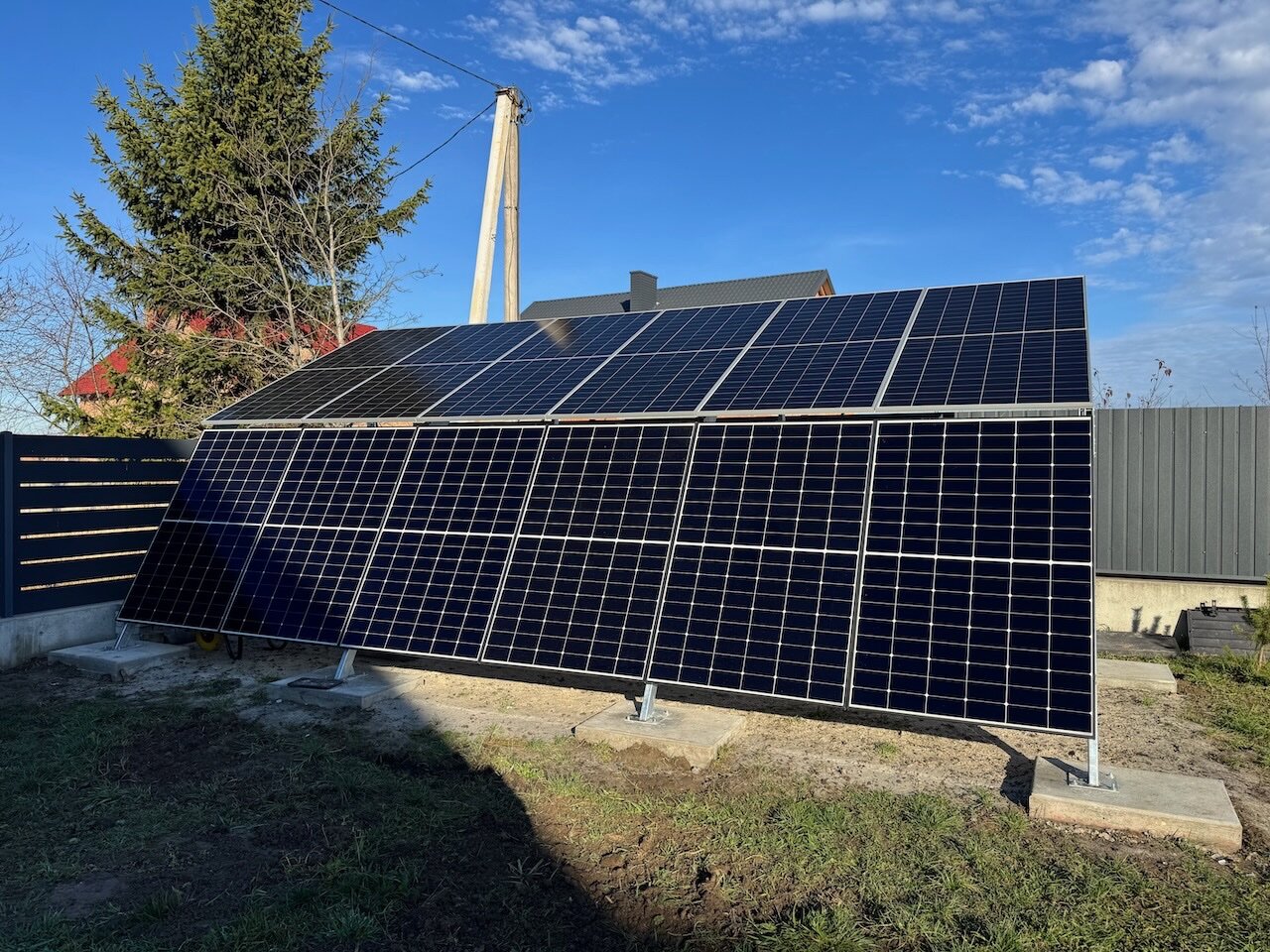

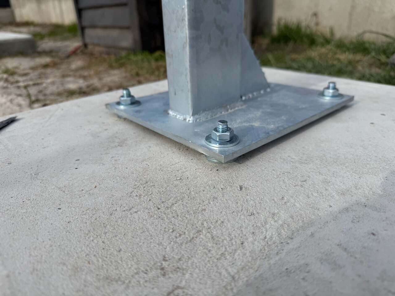

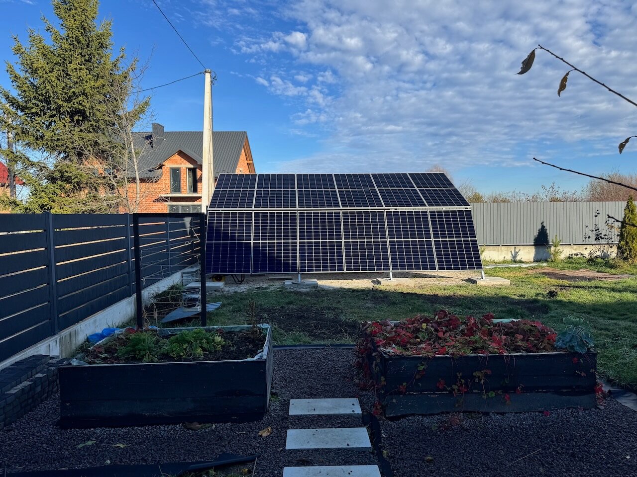

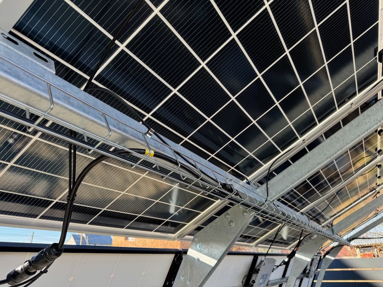

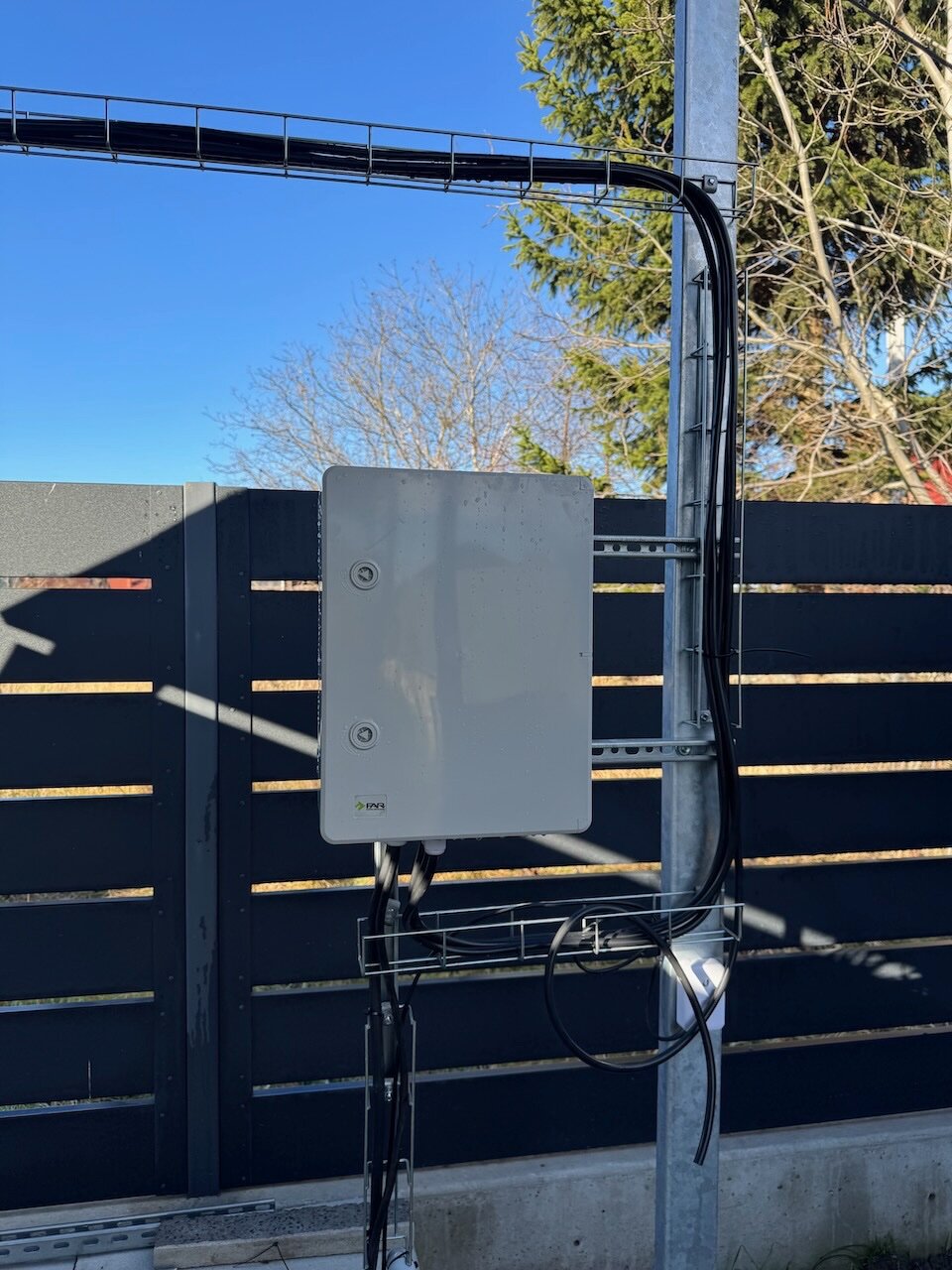

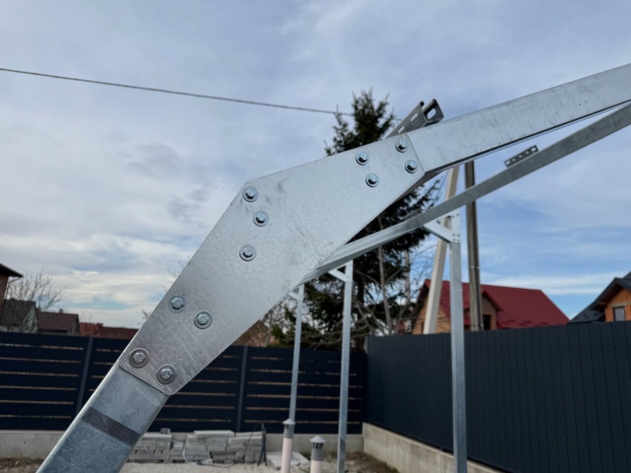

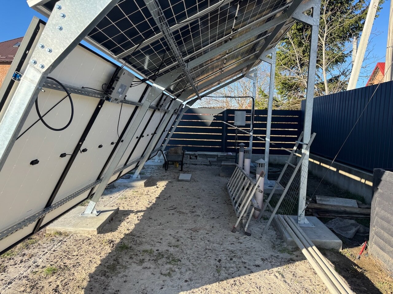

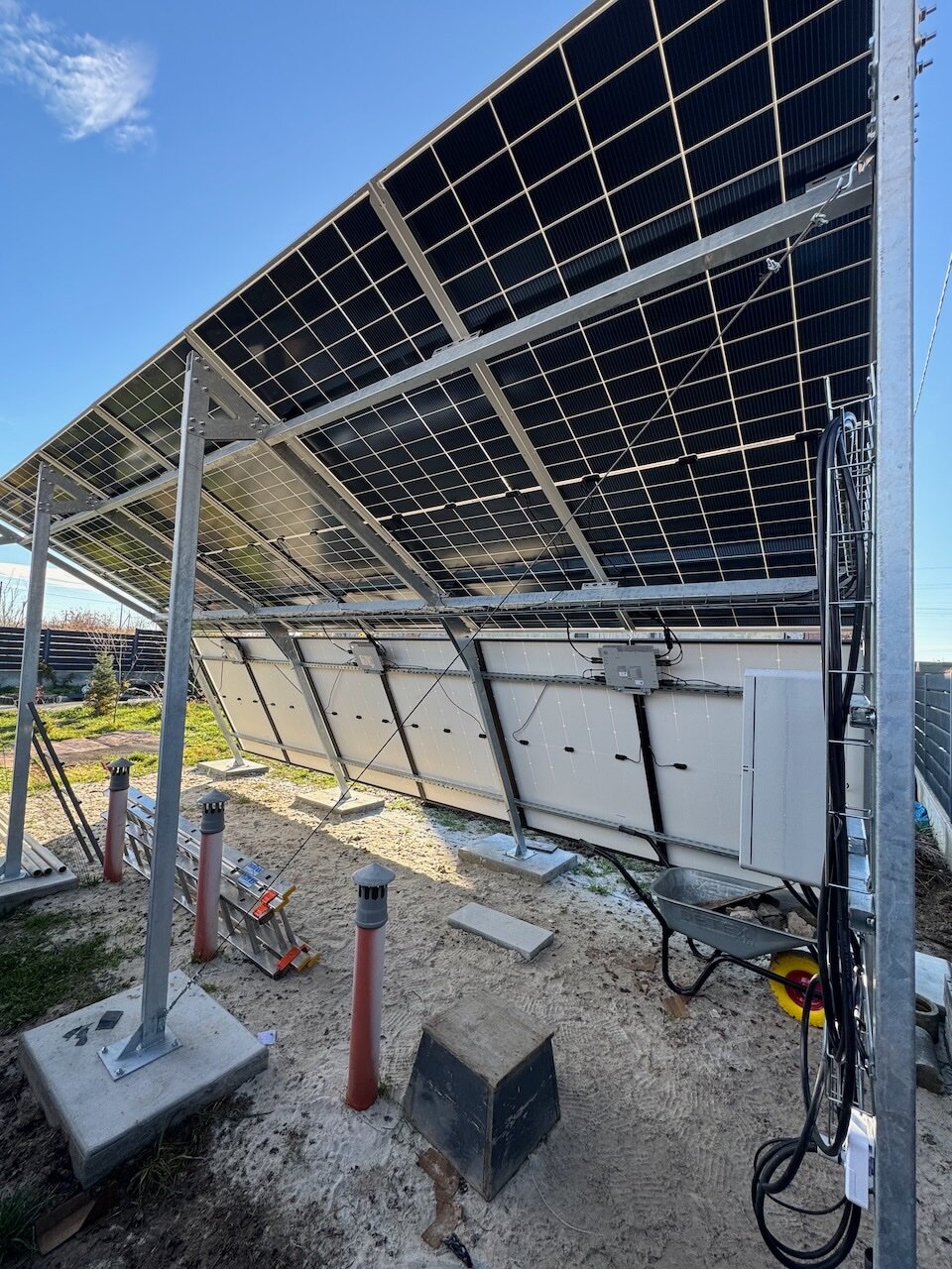

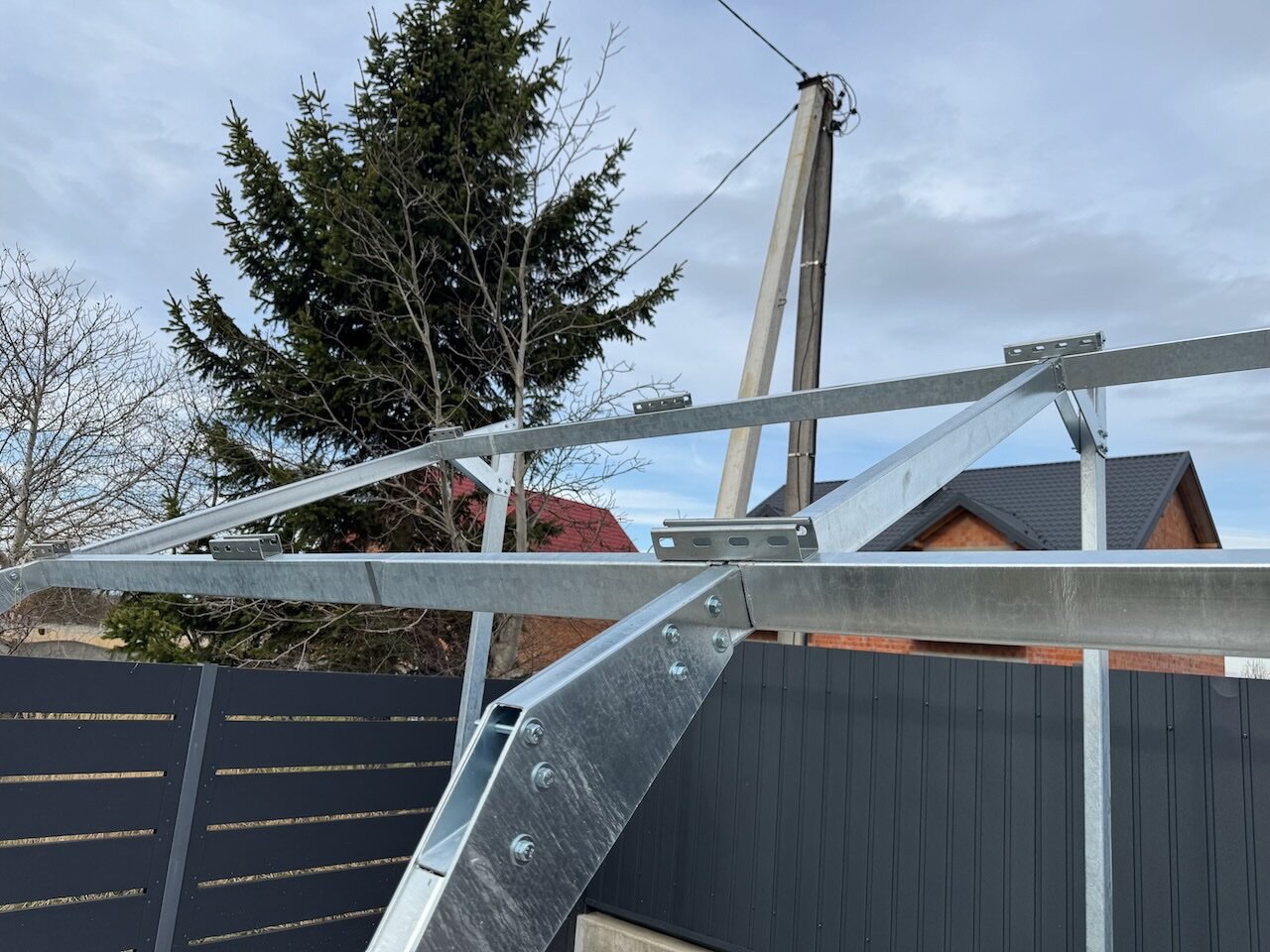

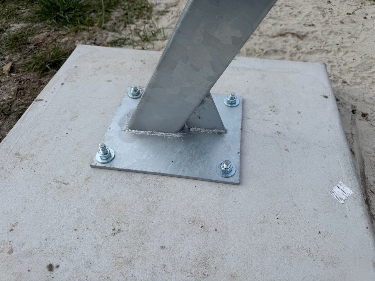

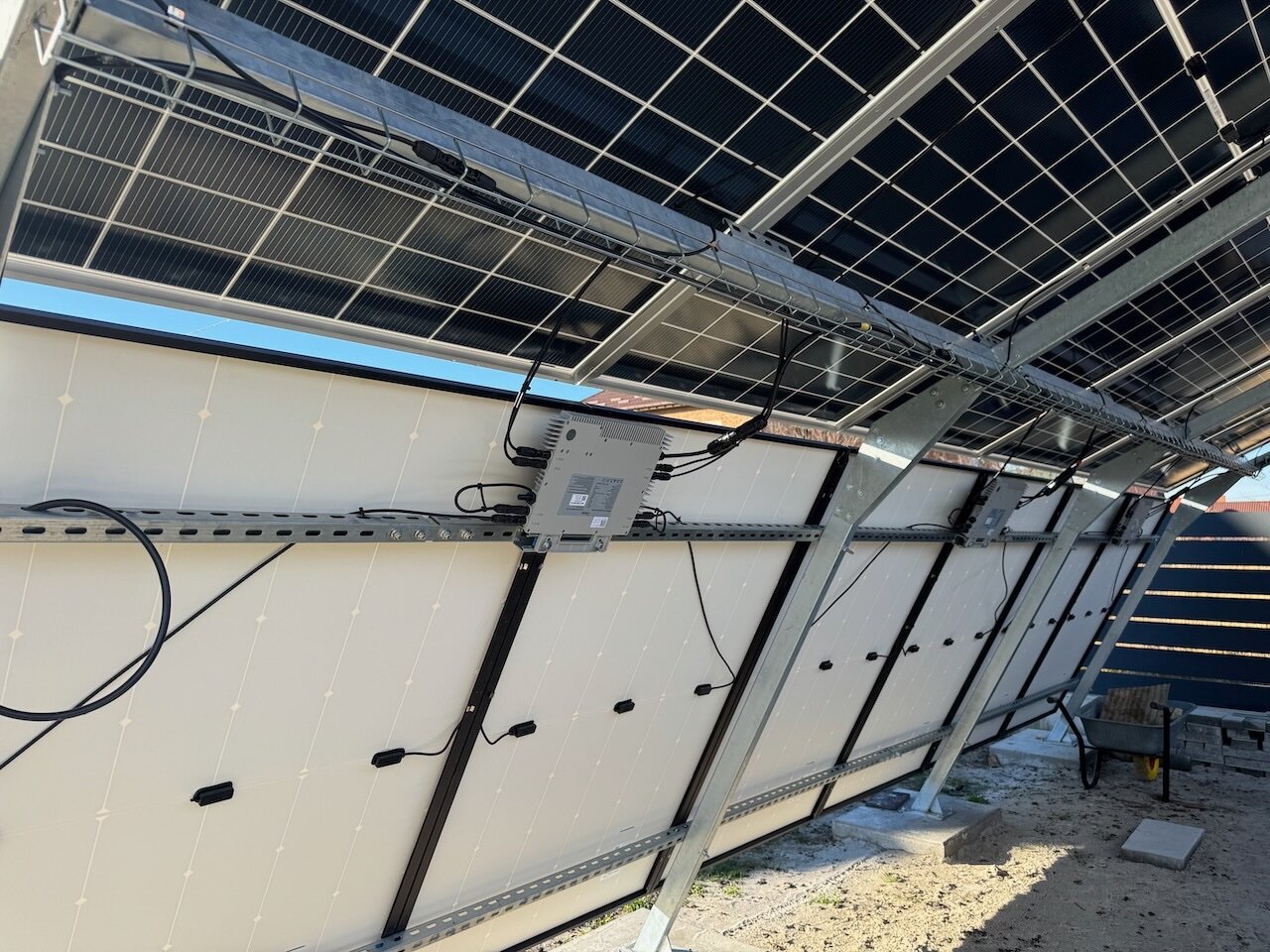

volomoto Опубліковано: 19 листопада 2025 Поділитись Опубліковано: 19 листопада 2025 Доробив я свою СЕС-придаток на мікроінверторах і навіть непогано вийшло. Задумка була така, щоб мати навіс для зберігання всякого барахла, а на ньому дах з панелей, але потім вирішив скосити передню стінку і також почепити туди трохи панелей. Верхній ряд – 6х650 Вт двосторонніх панелей лонгі. Нижній ряд – 6х425 Вт односторонніх лонгі. Панелі підключені до мікроінверторів так, що на один мікроінвертор припадає по дві верхніх і по дві нижніх панелі, тобто 2150 Вт. Мікроінвертори – Deye SUN-M200G4-EU-Q0 по одному на фазу, які підключені на GEN порт 3ф гібрида Деє. Нижні панелі доволі скоро затіняються, але нічого з тим з робити не можу, тому прийдеться так жити. Кабльоменеджменет робив з допомогою січтастих лотків, бо вони найкраще пасують до оцинкованої конструкції самого навісу: Більше деталей: Прихований текст В щитку є можливість вибирати фазу для кожного мікроінвертора. Селектор фаз для одного мікроінвертора організований на двох поднополюсних перемикачах 1-0-2, тому всього 6 перемикачів: Панелі кріпляться на шпильку через монтажні отвори в рамі, тому нема ніяких притисків: І ще трохи монтажних деталей: Прихований текст Кожен мікроінвертор має 4 незалежні МППТ, тобто по одному на панель, і з них можна вичитувати дані в Home Assistant, що я і роблю, тому маю моніторинг кожної панелі окремо: 10 1 Посилання на коментар Поділитися на інших сайтах More sharing options...

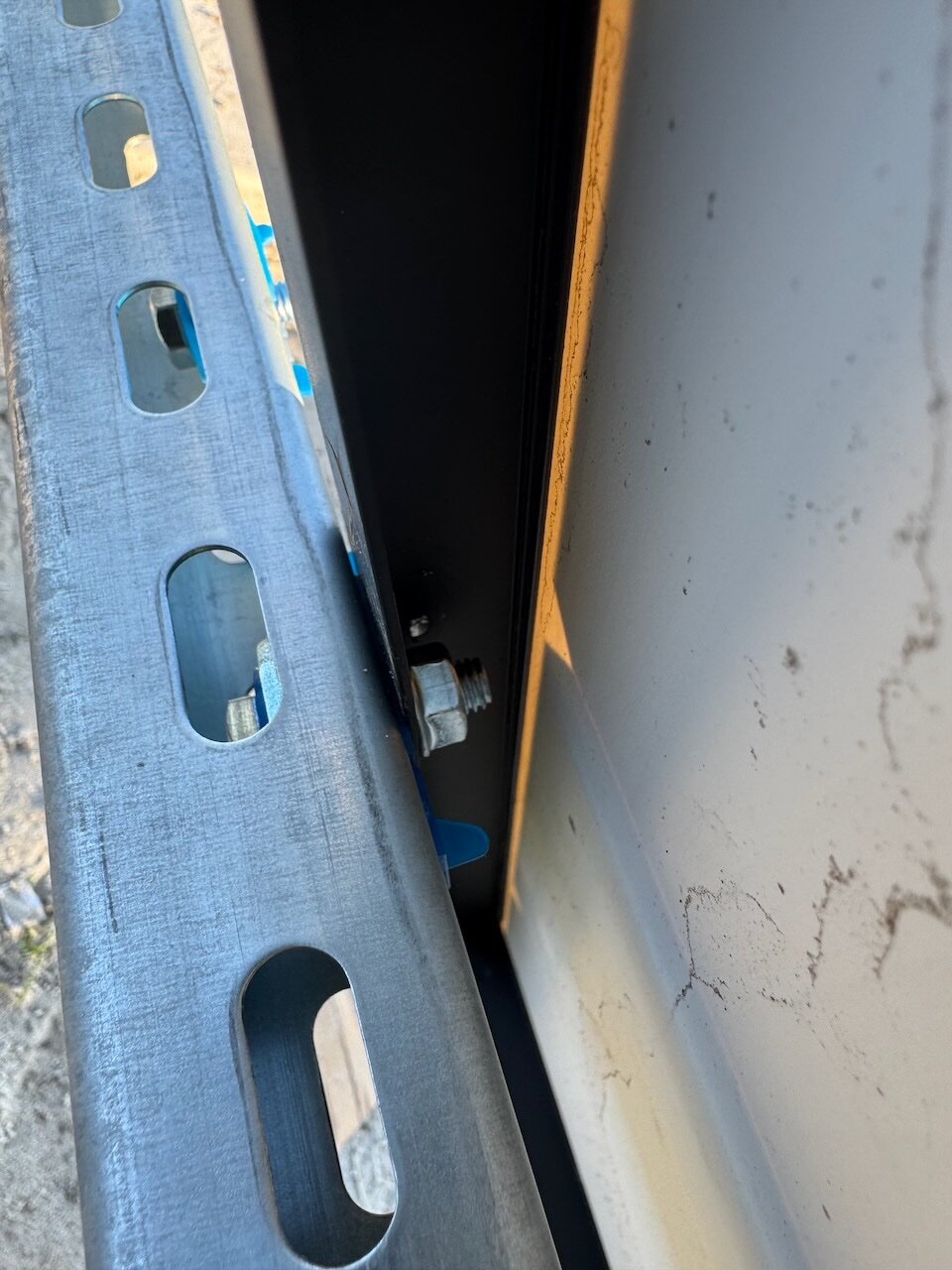

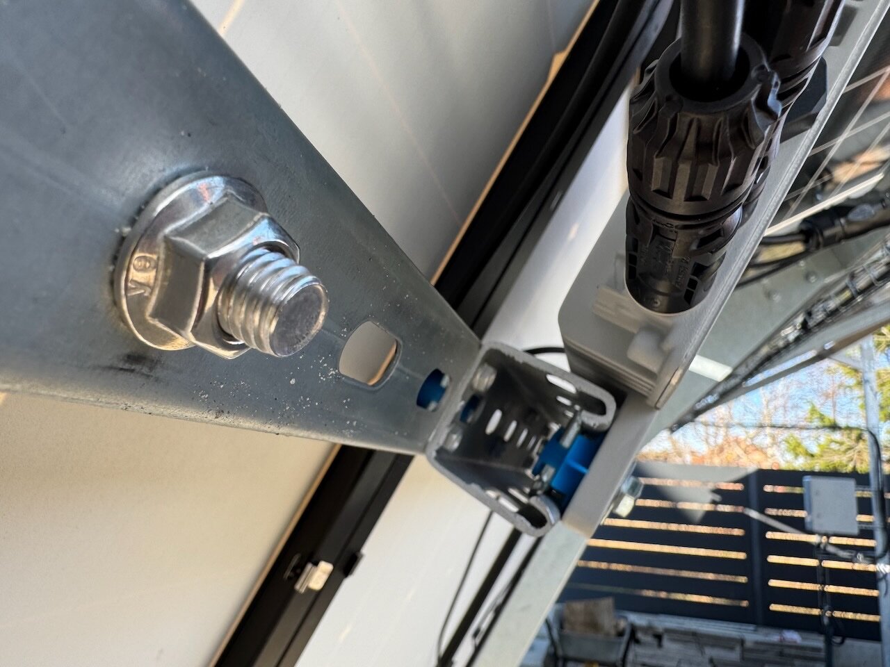

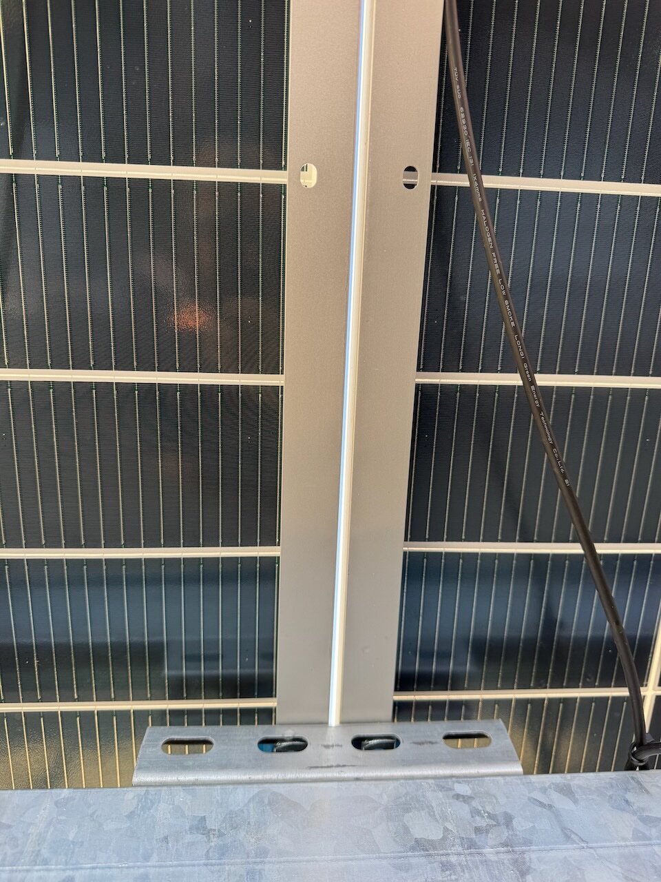

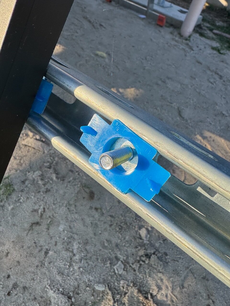

Vikctor Опубліковано: 19 листопада 2025 Поділитись Опубліковано: 19 листопада 2025 1 час назад, volomoto сказал: Панелі кріпляться на шпильку через монтажні отвори в рамі, тому нема ніяких притисків: А це дозволило стиснути їх без зазору? Я розумію що це проти правіл, але у вас же навіс і напевно дощ під навісом не потрібний. І задню стінку чимось зашієте? І ще запитання - чому підключення саме через мікроінвертори? Всі мппт порти в інверторі зайняті? Посилання на коментар Поділитися на інших сайтах More sharing options...
volomoto Опубліковано: 19 листопада 2025 Поділитись Опубліковано: 19 листопада 2025 2 години тому, Vikctor сказав: А це дозволило стиснути їх без зазору? Я залишив 5-6мм і цього достатньо для теплового розширення. Типові притиски шириною 20мм мають такий розмір тільки тому, що там всередині ж гвинт М8 та має бути певна товщина алюмінію, а де теплового розришення це не має ніякого відношення. 2 години тому, Vikctor сказав: І задню стінку чимось зашієте? Так, це в планах, але спочатку посаджу кілька смерек між парканом і навісом. 2 години тому, Vikctor сказав: І ще запитання - чому підключення саме через мікроінвертори? Всі мппт порти в інверторі зайняті? Всі порти заняті, а мікроінвертори лежали вже майже два роки в коробках, бо я купив їх дуже дешево на німецькому амазоні. Плюс там затінення доволі агресивне, зокрема від розслинності, з яким мікроінвертори краще справляються, ніж стрінговий інвертор. 5 Посилання на коментар Поділитися на інших сайтах More sharing options...

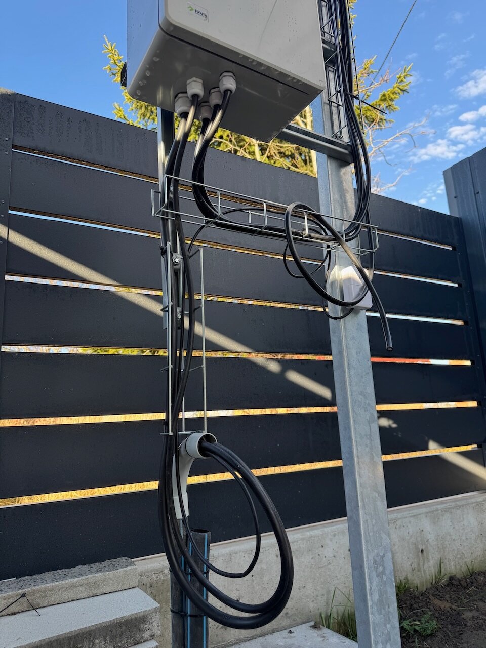

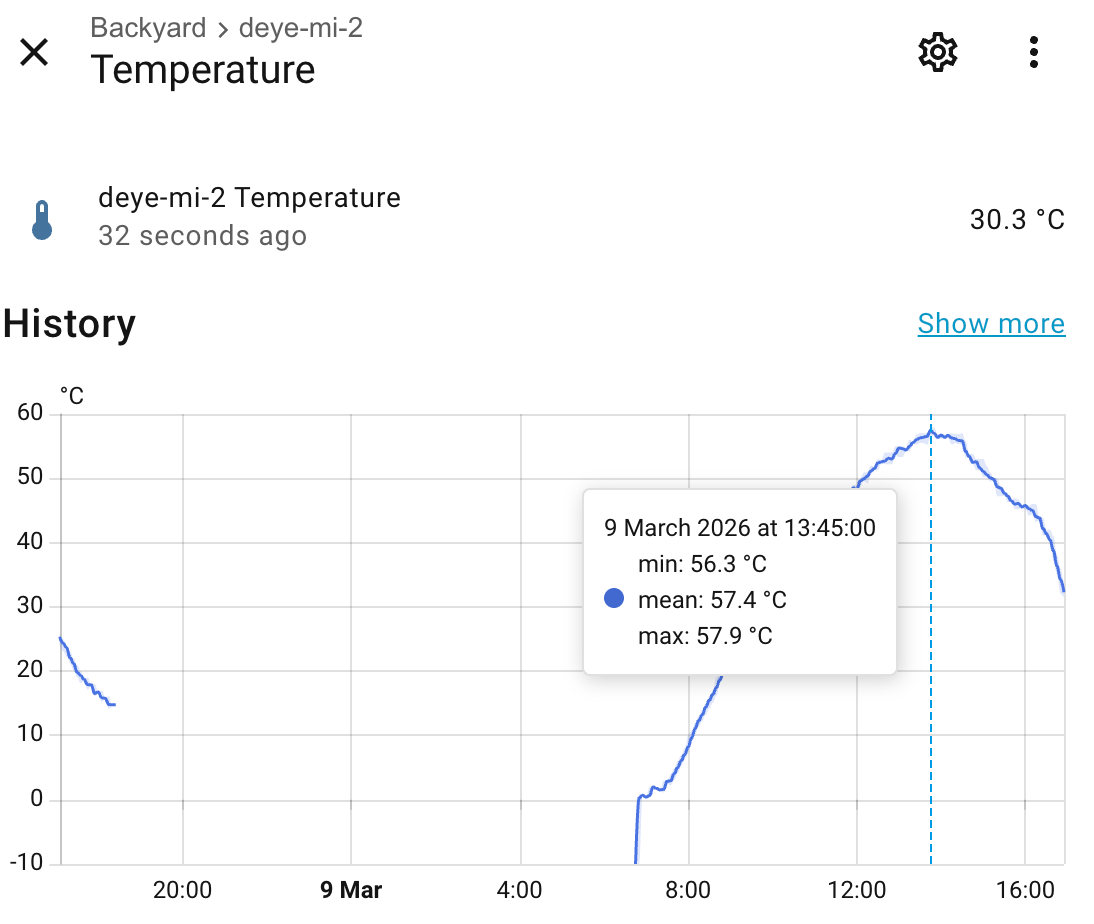

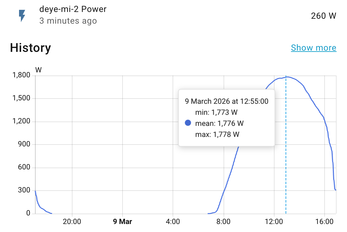

yur43 Опубліковано: 9 березня Поділитись Опубліковано: 9 березня 19.11.2025 в 19:55, volomoto сказав: мікроінвертори Вже є сонце. Яка температура мікроінвертора при інтенсивній роботі? Яка була ціна їх? Посилання на коментар Поділитися на інших сайтах More sharing options...

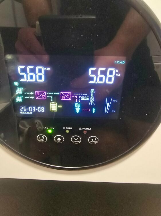

Dmytro Mazur Опубліковано: 9 березня Поділитись Опубліковано: 9 березня Добрий день. Ситуація наступна... Інвертор той самий ( MUST PV19-10048M EXP (10 кВт, 1ф)) Було 5 кВт сонячних панелей, доставили ще 5 кВт і після цього почалось( При навантаженні мережі став працювати не зовсім адекватно (на мою думку). Як приклад - навантаження 5.7 кВт. 1. Якщо в п5. виставити BLU (в першу чергу сонце віддає в акум, а вже потім в мережу), то на навантаження іде плюс-мінус 3.5 кВт. 2. Якщо ж ставлю LBU ( першочергове навантаження мережі), то відбуваються "стрибки" видавався сонячної потужності...Інвертор набирає потужність від сонця (якщо можна так сказати), а потім на якомусь етапі скидає її і все відбувається по кругу (відео додаю)... Мої припущення - що якось не так підключили 2е поле сонця... Прошу спростувати/підтвердити, або ж Ваші думки з цього приводу. Заздалегідь дякую ! 20260307_113458.mp4.eecba5e9f74588cc7821e80b09ca95d5.mp4 Посилання на коментар Поділитися на інших сайтах More sharing options...

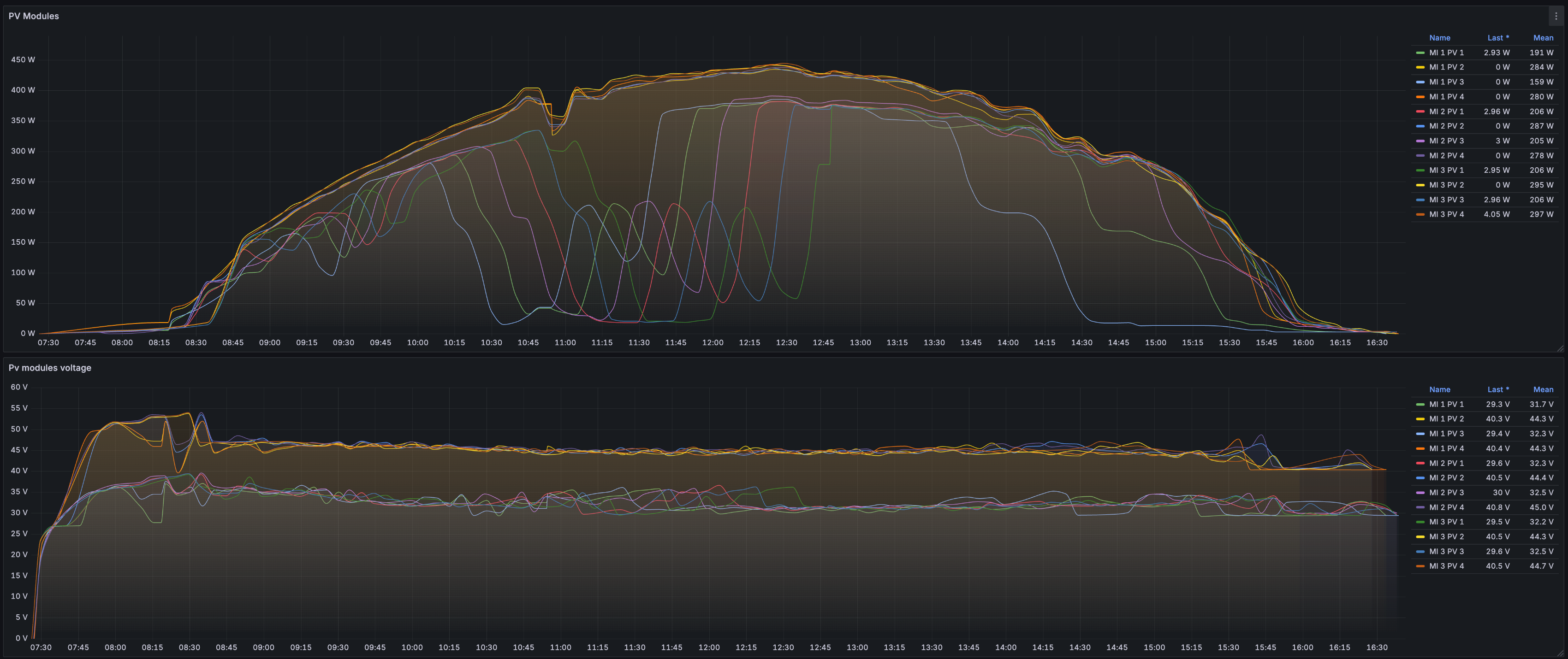

volomoto Опубліковано: 9 березня Поділитись Опубліковано: 9 березня (змінено) 8 годин тому, yur43 сказав: Яка температура мікроінвертора при інтенсивній роботі? Сьогодні було отак: А коштували десь 200 євро штука на німецькому амазоні два роки тому. Потужність АС отака: Змінено 9 березня користувачем volomoto 1 1 Посилання на коментар Поділитися на інших сайтах More sharing options...

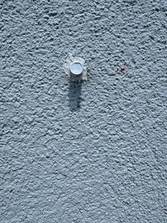

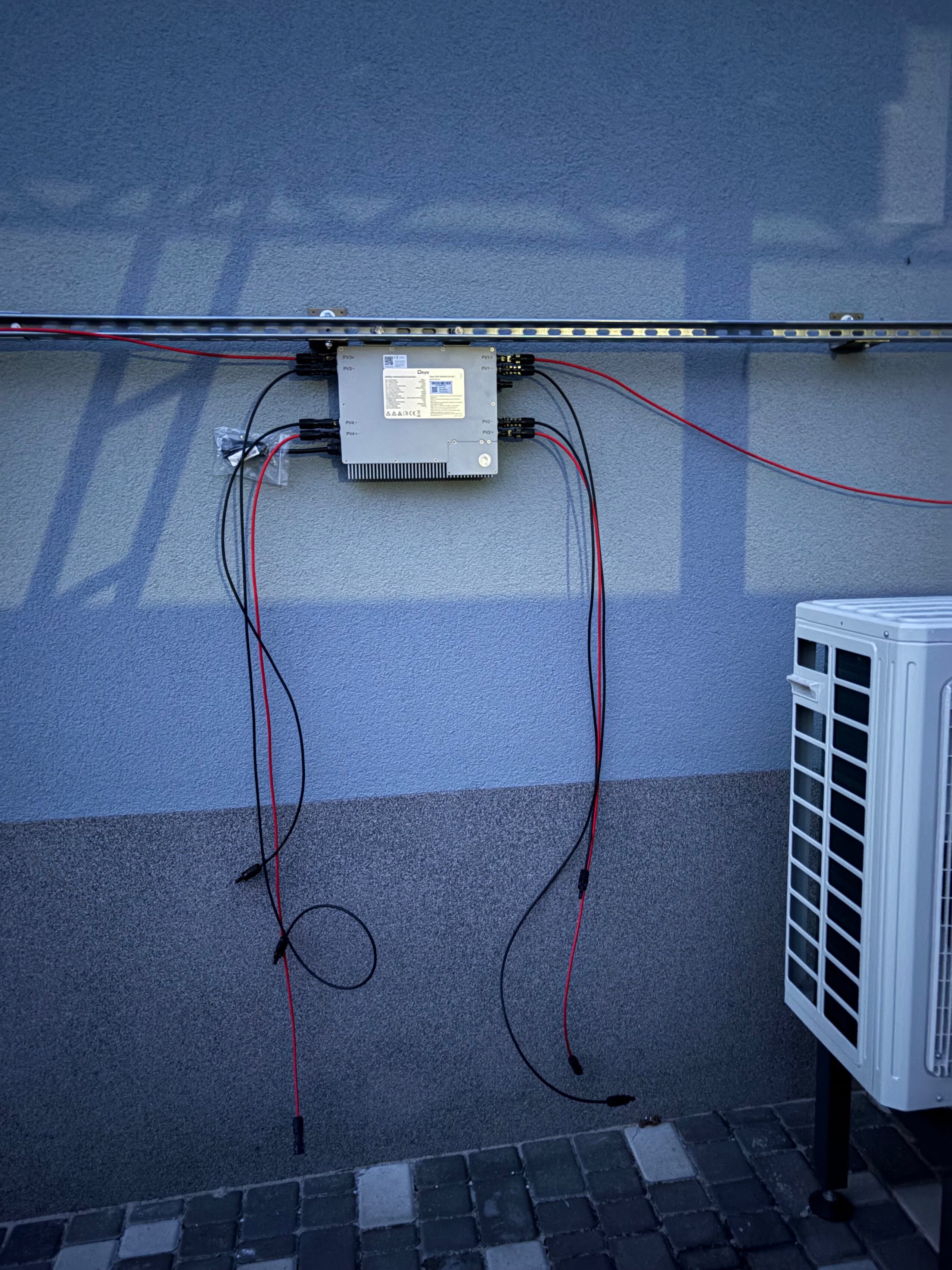

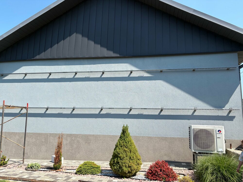

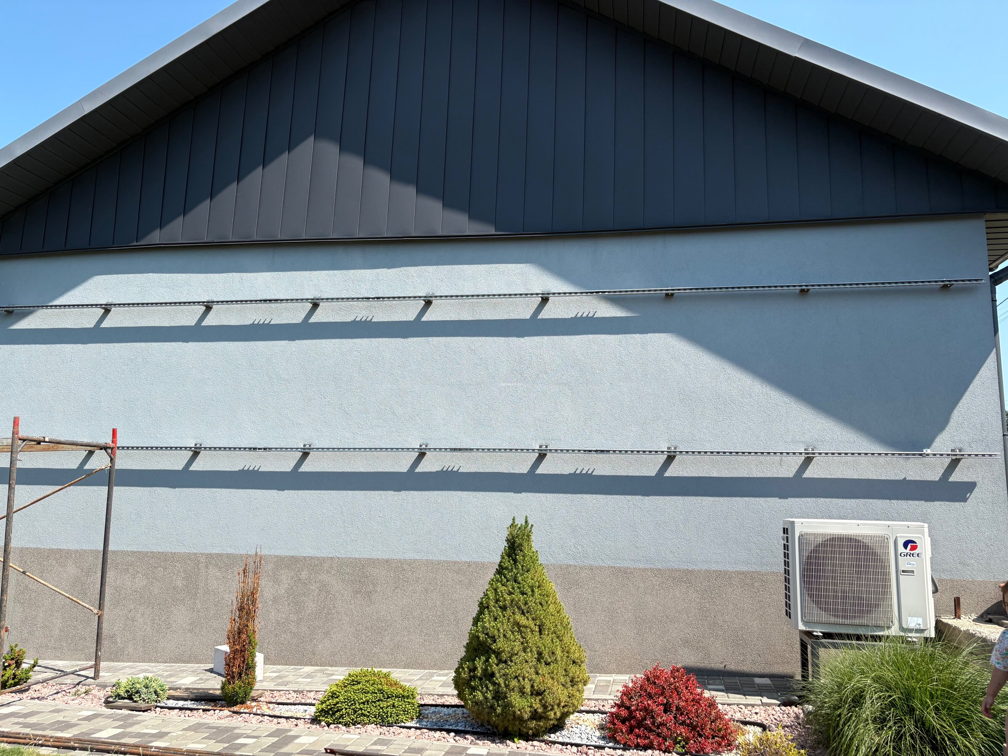

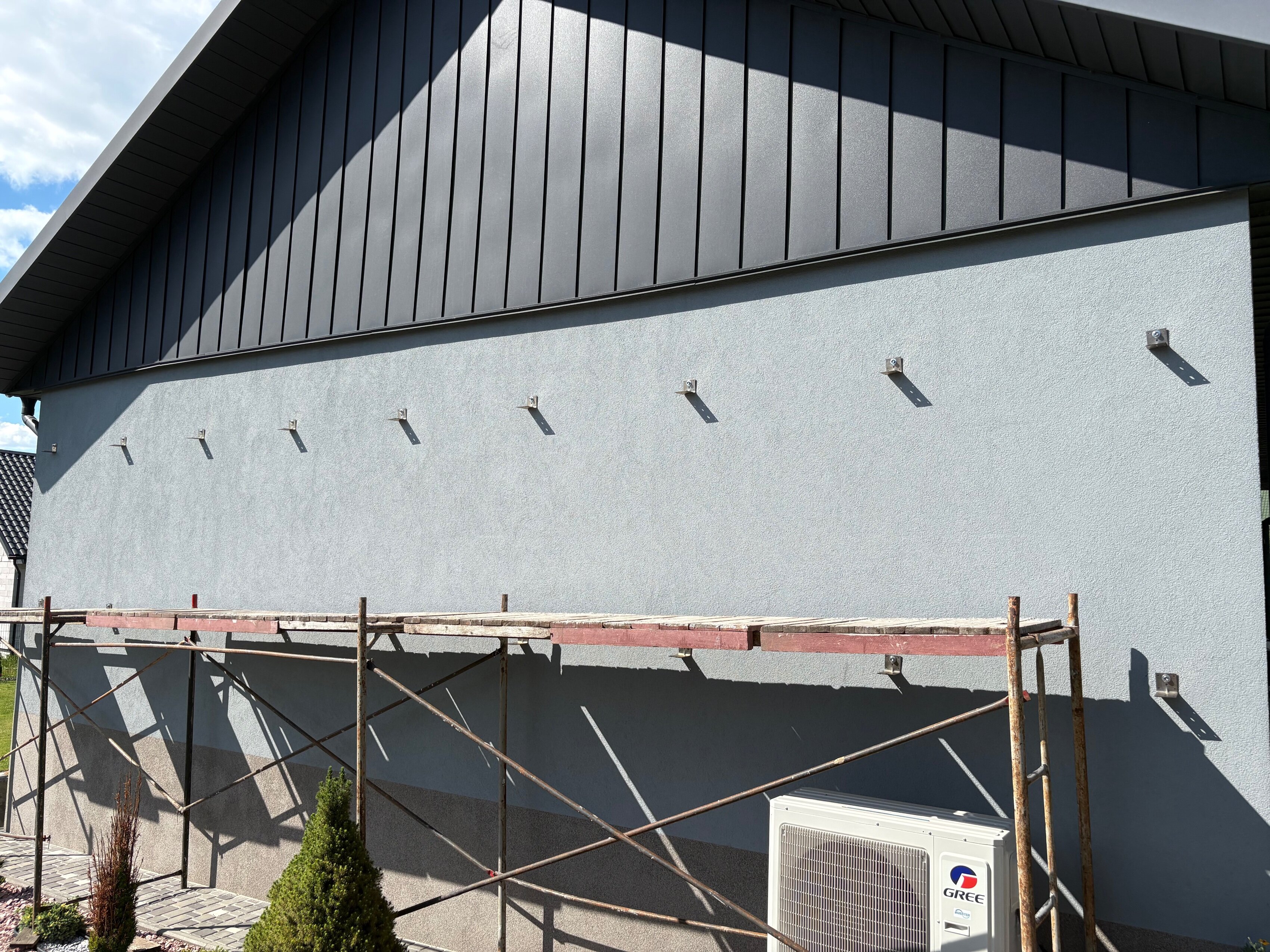

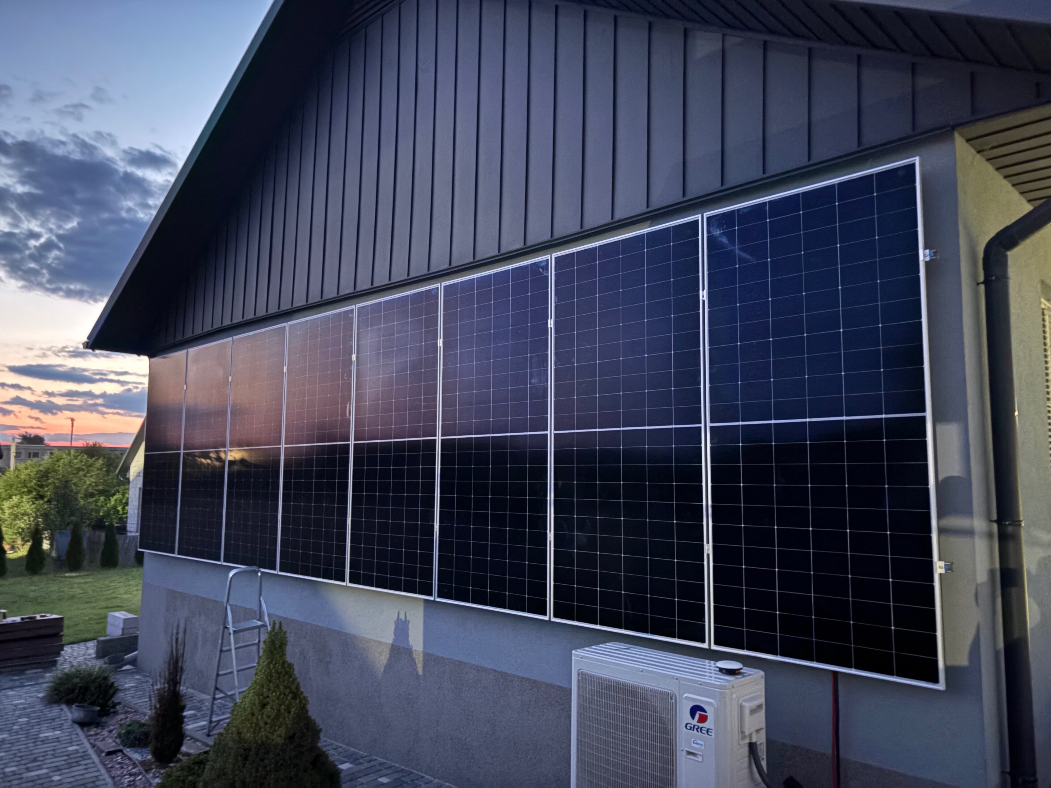

МакДо Опубліковано: 15 липня Поділитись Опубліковано: 15 липня 10.05.2025 в 19:30, МакДо сказав: (але південний фасад просить мікроінвертор та 4 панельки ) Ну все вже! (Але L3 на ген порту ще пуста ) Панелі попалися з коротенькими хвостиками, тому довелося задіяти 16 пар мс4 конекторів. 8 1 1 Посилання на коментар Поділитися на інших сайтах More sharing options...
mib Опубліковано: 15 липня Поділитись Опубліковано: 15 липня 32 минуты назад, МакДо сказал: Панелі попалися з коротенькими хвостиками модели достались с малыми сиськами тому довелось поставить 8 астанавитесь, там уже все говорящие головы говорят что во всем виноваты зеленотарифщики со своими моделями 1 Посилання на коментар Поділитися на інших сайтах More sharing options...
outdoor24 Опубліковано: 15 липня Поділитись Опубліковано: 15 липня 40 хвилин тому, МакДо сказав: Ну все вже! Який у вас матеріал стіни? Посилання на коментар Поділитися на інших сайтах More sharing options...
МакДо Опубліковано: 15 липня Поділитись Опубліковано: 15 липня 5 хвилин тому, outdoor24 сказав: Який у вас матеріал стіни? ГБ 400 250мм + 100мм пінопласту 2 Посилання на коментар Поділитися на інших сайтах More sharing options...

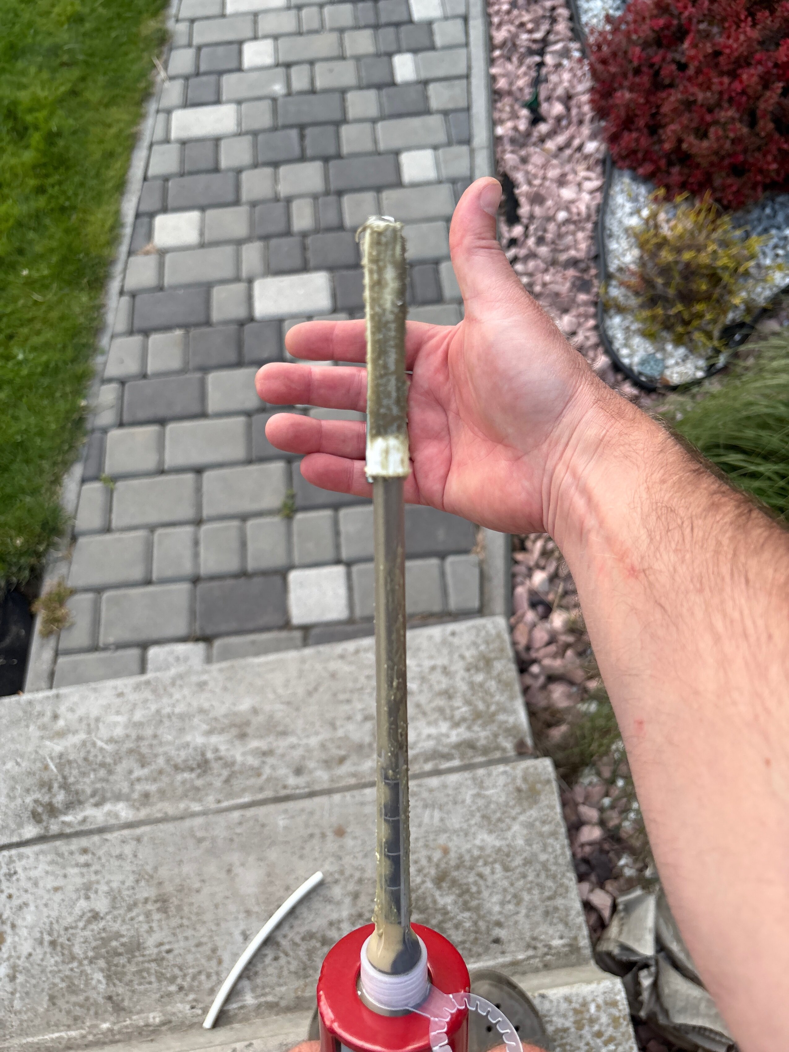

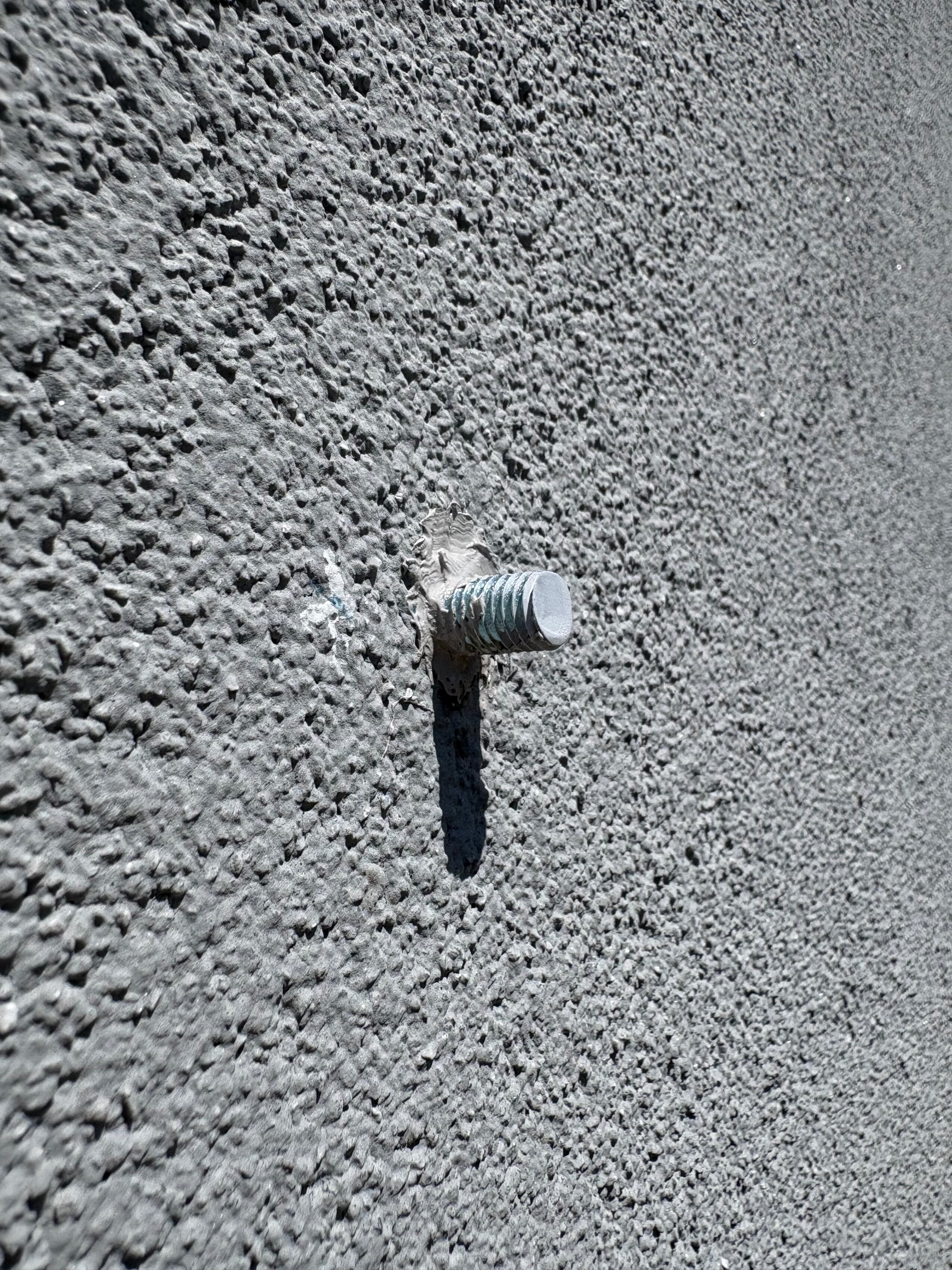

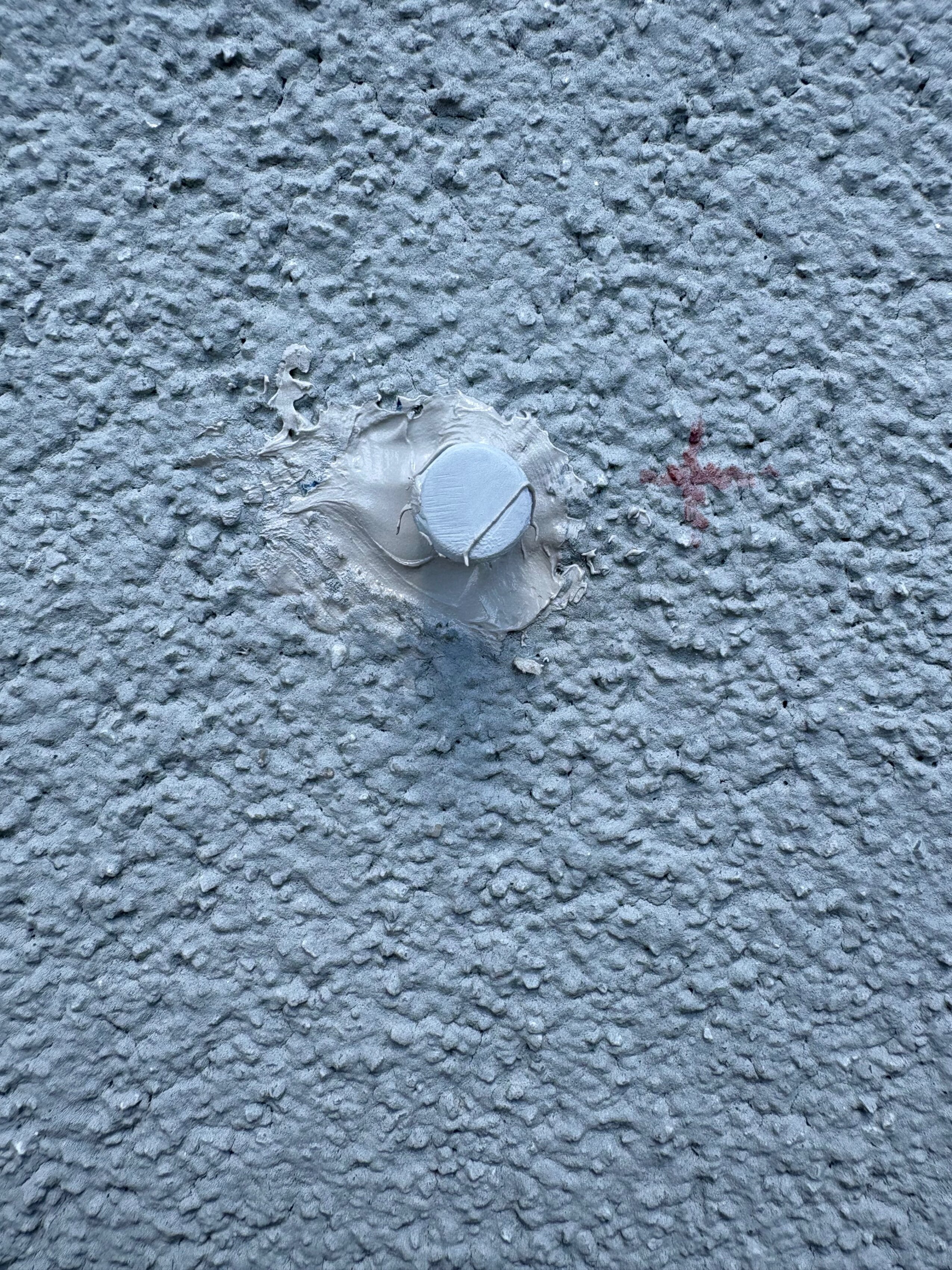

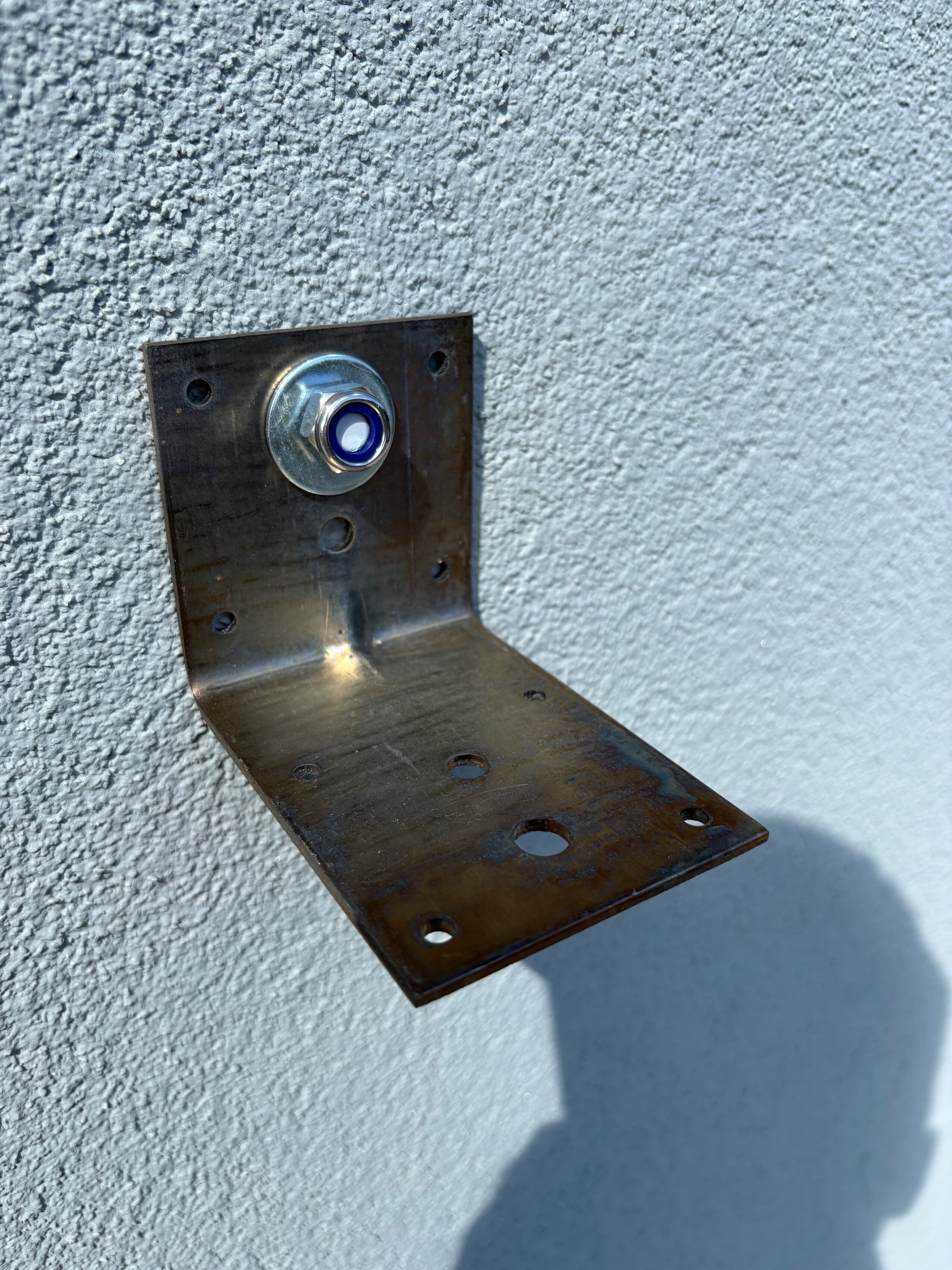

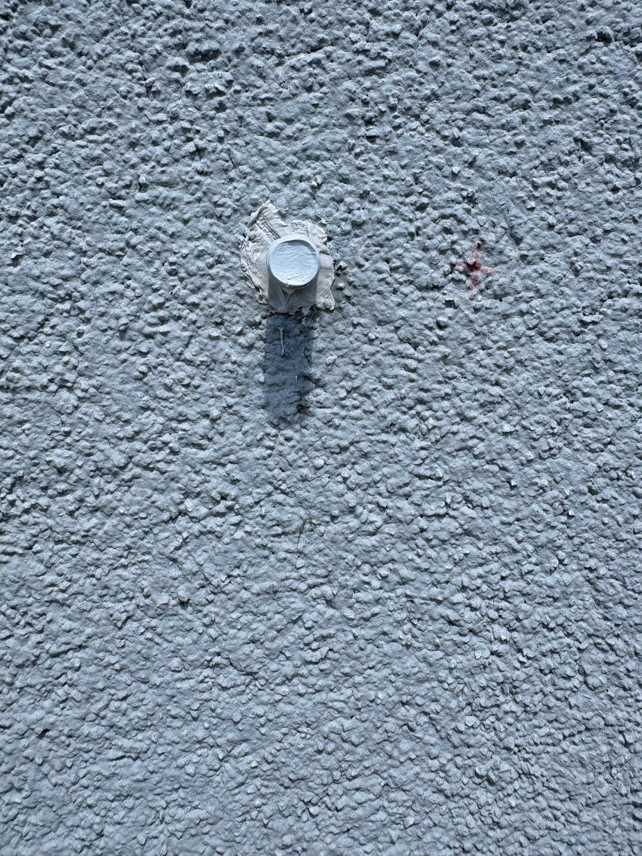

outdoor24 Опубліковано: 15 липня Поділитись Опубліковано: 15 липня Можете описати кріплення? Шпилька на хіманкер? Яка загальна довжина і глибинка в ГБ? Яка відстань між точками кріплення? Посилання на коментар Поділитися на інших сайтах More sharing options...
МакДо Опубліковано: 15 липня Поділитись Опубліковано: 15 липня 42 хвилини тому, outdoor24 сказав: Можете описати кріплення? Шпилька на хіманкер? Яка загальна довжина і глибинка в ГБ? Яка відстань між точками кріплення? Шпилька м10 довжиною 250мм. Отвір м12 свердлив на 235-240мм. В ГБ заходив на 115-120мм. Туди хім анкер з подовженим носиком бо носик мав 180мм (насаджував те що було під рукою - трубку від комплекту монтажу зворотнього осмосу) далі герметизував (срав, бо по фасаду з баранчику то ще той секс) отвір поліуретановим герметиком після того фарбував торці шпильок епоксидною ґрунтовкою і кріпив до шпильки кутник 3х75х75х100. Тобто виніс від стіни на 100мм. А далі профіль, монтаж МІ та дротів. Монтували панелі вдвох, бо другий казав - та що там тих 33кг. Ага, третій був би в пору, якби другий не сказав - та я сам Було важкувато і можна сказати, що то був найбільш затребуваний в енергії монтаж. Бо на кут їх монтувати куди легше. 10 1 Посилання на коментар Поділитися на інших сайтах More sharing options...
90BCO Опубліковано: 17 липня Поділитись Опубліковано: 17 липня В 16.07.2026 в 01:09, МакДо сказал: Спойлер Позолота ? Посилання на коментар Поділитися на інших сайтах More sharing options...
МакДо Опубліковано: 17 липня Поділитись Опубліковано: 17 липня 5 годин тому, 90BCO сказав: Позолота ? Цинкування. Під кутом вечірнього сонця 1 Посилання на коментар Поділитися на інших сайтах More sharing options...
