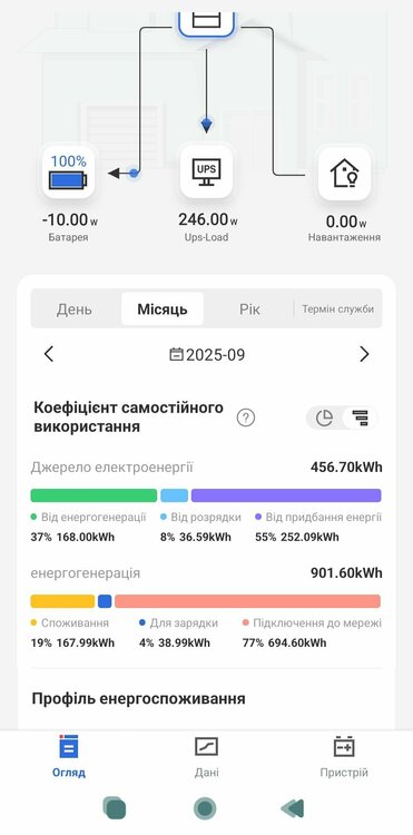

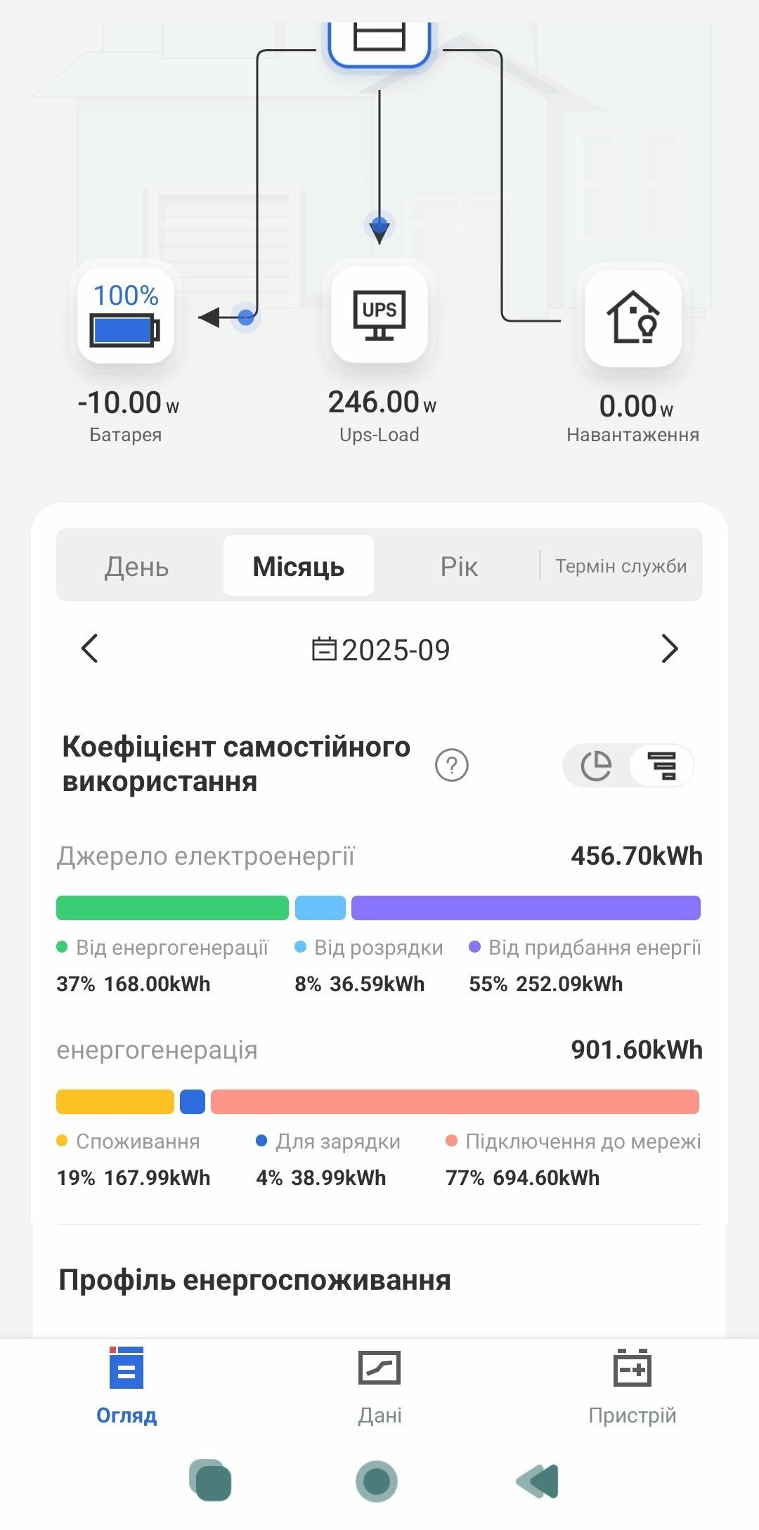

yur43 Опубліковано: 1 жовтня Автор Поділитись Опубліковано: 1 жовтня (змінено) 4 години тому, DimaF сказав: У мене 168 за вересень (6.9 квт. поле), але строго на південь панели. може десь кома пропала ? 16,8 ? 168 це 1159 кВт.годин з поля 6,9 кВт Змінено 1 жовтня користувачем yur43 Посилання на коментар Поділитися на інших сайтах More sharing options...

DimaF Опубліковано: 2 жовтня Поділитись Опубліковано: 2 жовтня 14 часов назад, yur43 сказал: може десь кома пропала ? 16,8 ? 168 це 1159 кВт.годин з поля 6,9 кВт Ну ось, може я щось наплутав, вересень. Посилання на коментар Поділитися на інших сайтах More sharing options...
yur43 Опубліковано: 2 жовтня Автор Поділитись Опубліковано: 2 жовтня (змінено) 36 хвилин тому, DimaF сказав: Ну ось, може я щось наплутав, вересень. я бачу 901,6 кВт.год генерації, при полі 6,9кВт маємо коефіцієнт 131. Теж непогано. Змінено 2 жовтня користувачем yur43 1 Посилання на коментар Поділитися на інших сайтах More sharing options...

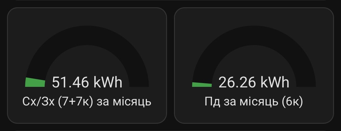

МакДо Опубліковано: 5 жовтня Поділитись Опубліковано: 5 жовтня 01.09.2025 в 22:55, mib сказав: Да я это понимаю, но ваш кейс один из немногих где можно подсмотреть опыт и статистику, и попробовать с какой то долей погрешности переложить на себя Вітаю. Поки пиріжки ще гарячі… статистика лише за 4 не повних днів під хмарами, але в моєму випадку маємо такі результати. Можливо в теплу пору року буде інший результат, бо панелі на південь мають кут 25 градусів і опору, що кидає тінь до обіду, а на даху 30. Разом з ШІ склав калькуляцію. 4 Посилання на коментар Поділитися на інших сайтах More sharing options...
yur43 Опубліковано: 11 жовтня Автор Поділитись Опубліковано: 11 жовтня Бачу в жовтні нас ждуть рекордні показники. В мене за 11 днів генерація трохи більше одного літнього дня. 5 Посилання на коментар Поділитися на інших сайтах More sharing options...
