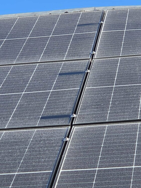

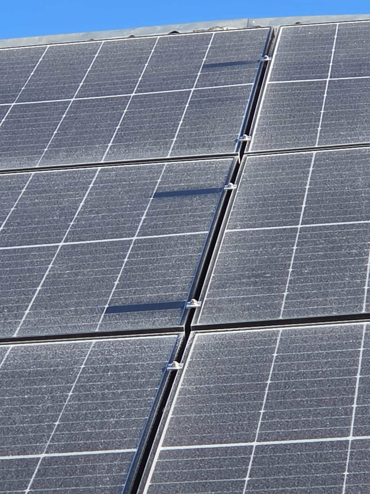

Dima4s Опубліковано: 4 лютого Поділитись Опубліковано: 4 лютого (змінено) Добрий день! Був оце морозець вчора, вийшов глянути на панелі і помітив таке дивне відтанення комірок. Хто стикався, що це може бути? Я подумав що пережав, але чому тільки ліва панель.. Сонце було під малим кутом праворуч від панелей. Можливо ефект затінення зажимами... Та чому тоді не по всій довжині... Змінено 4 лютого користувачем Dima4s Посилання на коментар Поділитися на інших сайтах More sharing options...
