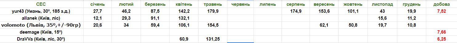

yur43 Опубліковано: 30 травня 2024 Автор Поділитись Опубліковано: 30 травня 2024 33 хвилини тому, sly сказав: А вот те 3-5 кВт/ч от панелей мне замечательно хватило бы для заряда батареи. берете коефіцієнт за потрібний місяць, ділите на 30 і маєте середній добовий коефіцієнт продуктивності. В мене грудень вийшов 0,65. Тобто 1кВт панелей в грудні давав мені в середньому 0,65 кВт.год енергії на добу. Щоб отримати 10 кВт.год добової продуктивності, потрібно 15,4 кВт ФЕМ. Це як приклад. 1 Посилання на коментар Поділитися на інших сайтах More sharing options...

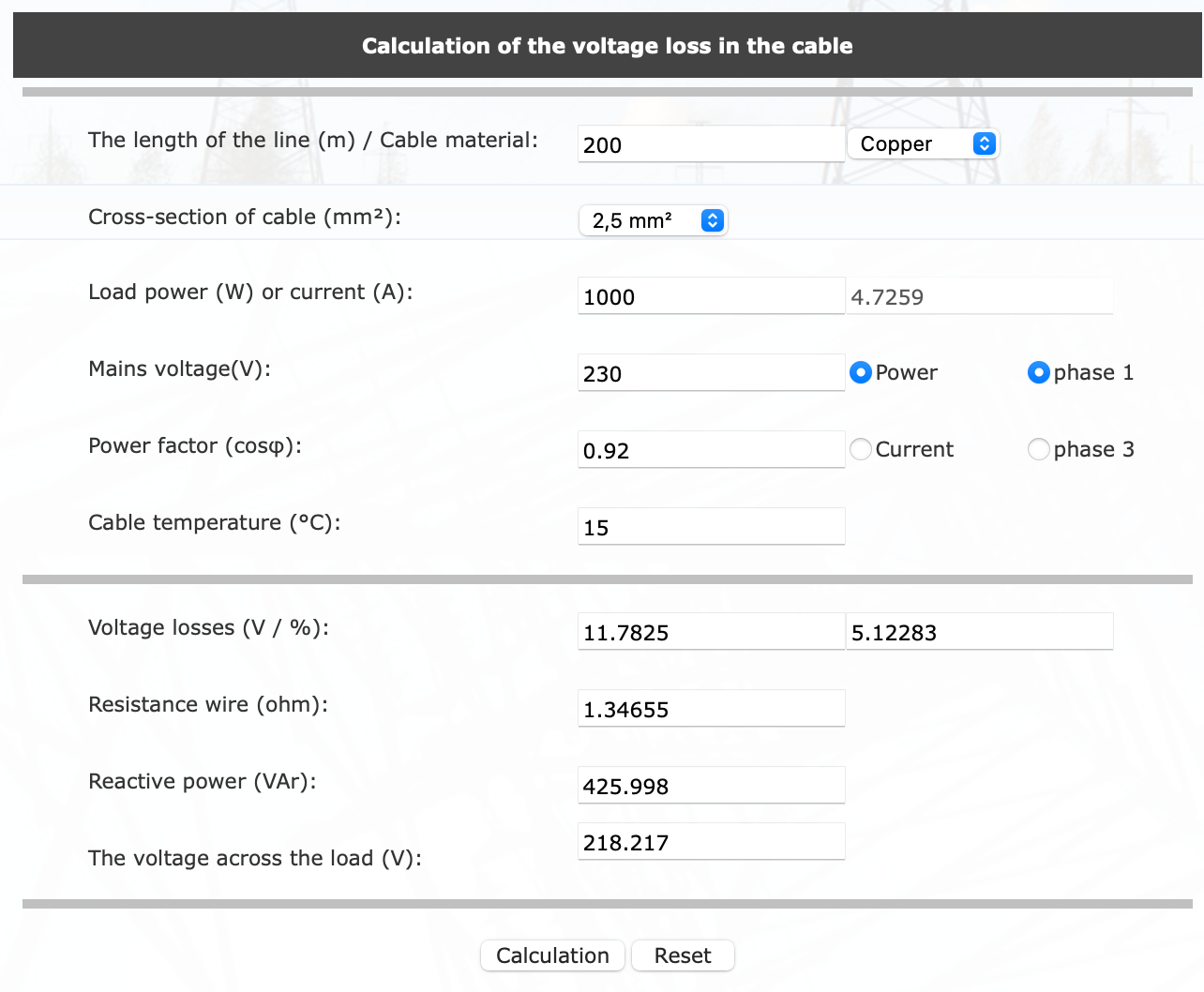

sly Опубліковано: 31 травня 2024 Поділитись Опубліковано: 31 травня 2024 9 часов назад, mib сказал: В окупации месяц ээ не было так это и без оккупации. Еще неделю назад у нас в 0.00 выключали, а в 6-7 утра включали. И днем тоже, но без графика. Какие тут розовые очки? 9 часов назад, mib сказал: А дома далеко? Нет возможности между ними кинуть линию и тарахтеть одним генератором на два акб? По прямой через соседей - 125-150 метров. Бежать еще больше. Теоретически, можно попробовать договориться кинуть кабель, но длина немаленькая выходит, будут потери. Посилання на коментар Поділитися на інших сайтах More sharing options...

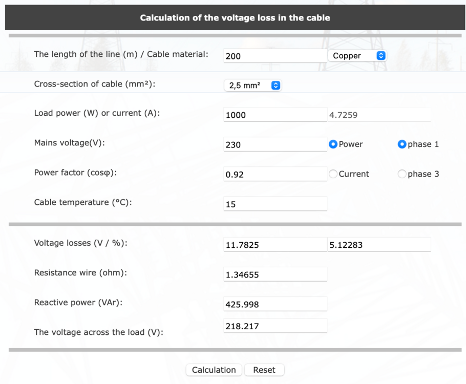

smotesko Опубліковано: 31 травня 2024 Поділитись Опубліковано: 31 травня 2024 39 хвилин тому, sly сказав: будут потери Калькулятор показує що на 200м кабелю 2.5ммкв, при потужності 1000Вт, втратиться аж 55Вт. Це ж дрібниці. Добре що у нас напруга не 110В як у американців 😉 2 Посилання на коментар Поділитися на інших сайтах More sharing options...
yur43 Опубліковано: 31 травня 2024 Автор Поділитись Опубліковано: 31 травня 2024 19 хвилин тому, smotesko сказав: Калькулятор показує що на 200м кабелю 2.5ммкв, при потужності 1000Вт, втратиться аж 55Вт. і 200 метрів мідного кабеля до світанку 2 Посилання на коментар Поділитися на інших сайтах More sharing options...
sly Опубліковано: 31 травня 2024 Поділитись Опубліковано: 31 травня 2024 47 минут назад, smotesko сказал: Калькулятор показує що на 200м кабелю 2.5ммкв калькулятор може й показує. Але коли три роки тому так сталося, що мені відрубили лічильник, я кидав переноску 2,5 75 метрів на інший лічильник. Просідання було. Насправді тут головне - сусіди будуть в захваті від пропозиції протягнути щось через їх ділянку. Тут мені два року тому були претензії та вказівки, де мені на моїй ділянці сарайчик ставити "у вас ділянка велика, ставте посередині", а тут таке )) 1 Посилання на коментар Поділитися на інших сайтах More sharing options...
DraVVa Опубліковано: 6 червня 2024 Поділитись Опубліковано: 6 червня 2024 Київська обл, з травня 16х400Вт, майже південь, приблизно 30гр. Зранку сосни дають тінь ЗТ лише з квітня та експорт обмежений в 3,5кВт 1 Посилання на коментар Поділитися на інших сайтах More sharing options...
