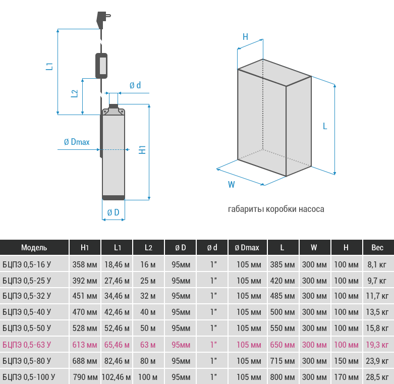

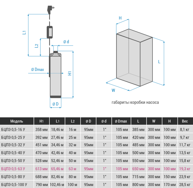

yrport Опубліковано: 16 листопада Поділитись Опубліковано: 16 листопада Посилання на коментар Поділитися на інших сайтах More sharing options...
yrport Опубліковано: 16 листопада Поділитись Опубліковано: 16 листопада 27 минут назад, МаТраС сказал: Це ,як судить заїзженими шаблонами і жить дуже правильно. Телефон дезинфікуєте скільки разів в день? Чи миєте руки разів 30, бо телефон постійно береться...щоб не вмерти від бактерій) Якщо 5 насосів 14 років роблять без нарікань , то в кого є мозги ,той висновки зробить. В хтось заміряв зазор ,який по факту виходить після опускання? Як там насос став? Мабуть чітко 20 мм чи може по другому? Камеру опускали з прибором для замірювання зазору?? Не треба робити краще, а треба попроще, бо 14 років так було Посилання на коментар Поділитися на інших сайтах More sharing options...
МаТраС Опубліковано: 16 листопада Поділитись Опубліковано: 16 листопада 1 година тому, yrport сказав: 1 година тому, yrport сказав: Ну і на хер цю таблицю вивалив?) що нового ? Чт так засвітиться лишній раз?)) Посилання на коментар Поділитися на інших сайтах More sharing options...
МаТраС Опубліковано: 16 листопада Поділитись Опубліковано: 16 листопада (змінено) 1 година тому, yrport сказав: Не треба робити краще, а треба попроще, бо 14 років так було Відповідь на питання даси крім габаритів,які вже прописані вчора були? Камеру опускав, зазор міряв,як там насос ставав? Чи так потриндіть, що не 15 ми , а 20 треба?) Змінено 16 листопада користувачем МаТраС Посилання на коментар Поділитися на інших сайтах More sharing options...
yrport Опубліковано: 17 листопада Поділитись Опубліковано: 17 листопада 12 часов назад, МаТраС сказал: Ну і на хер цю таблицю вивалив? То для слабоумних. Ф95 -це мотор, а ф105 -це гідравлика з планкою. Внутрішній діаметр 110 труби з стенкой 5мм буде 100мм. І не бикуй 2 Посилання на коментар Поділитися на інших сайтах More sharing options...

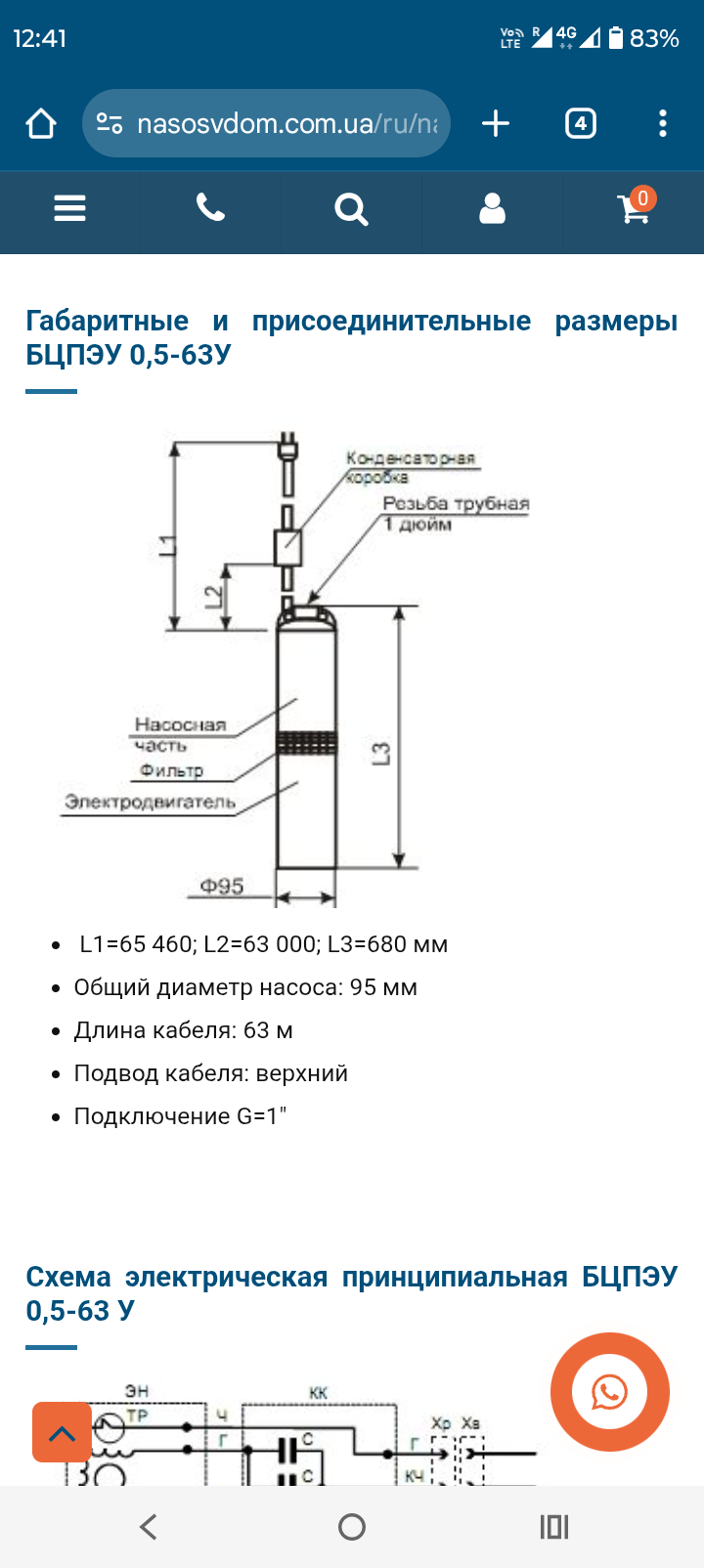

МаТраС Опубліковано: 17 листопада Поділитись Опубліковано: 17 листопада (змінено) 2 години тому, yrport сказав: То для слабоумних. Ф95 -це мотор, а ф105 -це гідравлика з планкою. Внутрішній діаметр 110 труби з стенкой 5мм буде 100мм. І не бикуй Ти б роток би призакрив , бо вернусь з війни можемо визвати тебе кудись за місто в зеленку, перевіриш на собі діаметр.. є модель без планки д Макс 95: Змінено 17 листопада користувачем МаТраС Посилання на коментар Поділитися на інших сайтах More sharing options...
