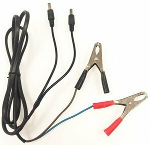

Honest18 Опубліковано: 27 червня 2024 Автор Поділитись Опубліковано: 27 червня 2024 25.06.2024 в 18:28, normal сказав: В любому магазині інтелектуальний зарядний пристрій (500грн) та AGM 12V20Ah (1200грн) та шнурок з крокодилами (300грн, але я сам паяв), виходить ємність 240Вт*год і вистачить на 40 годин для роутера і конвертора (6Вт), зарядне постійно включене в розетку (не треба нічого перемикати), зазвичай 9в роутеру нічого не станеться від 12-14в Зараз сам акумулятор AGM 12V20A коштує 2т + плюс треба гратися, щось крутити паяти. Як на мене, отримати щось простіше без паяння та дороблення то є великий плюс. Мені простіше було замовити просте рішення, нехай навіть з меншою ємністю. До речі сьогодні порився в алішці і ось що ще знайшов: s.click.aliexpress.com/e/_DD2PPHd навіть дешевше ніж я вже купив Посилання на коментар Поділитися на інших сайтах More sharing options...
normal Опубліковано: 27 червня 2024 Поділитись Опубліковано: 27 червня 2024 36 хвилин тому, Honest18 сказав: сам акумулятор AGM 12V20A коштує 2т + плюс треба гратися, щось крутити паяти Тиць акк 1388грн, тиць кабель 60грн, якщо ви не відчуваєте різниці між 18Вт*год і 240Вт*год то я незнаю... В мене такий акк тягнув роутер весь блекаут 36 годин у 2022 році і досі чудово працює, інший акк тягне два світлодіоди 12в по 1.5Вт теж без перетворення напруги, вмикаю коли треба повечеряти, а підзаряджаю взагалі раз на квартал, бо вистачає надовго. А головний інвертор з великими акками для цього навіть не вмикаю, бо він сам споживає 40Вт, як 10 роутерів 1 Посилання на коментар Поділитися на інших сайтах More sharing options...

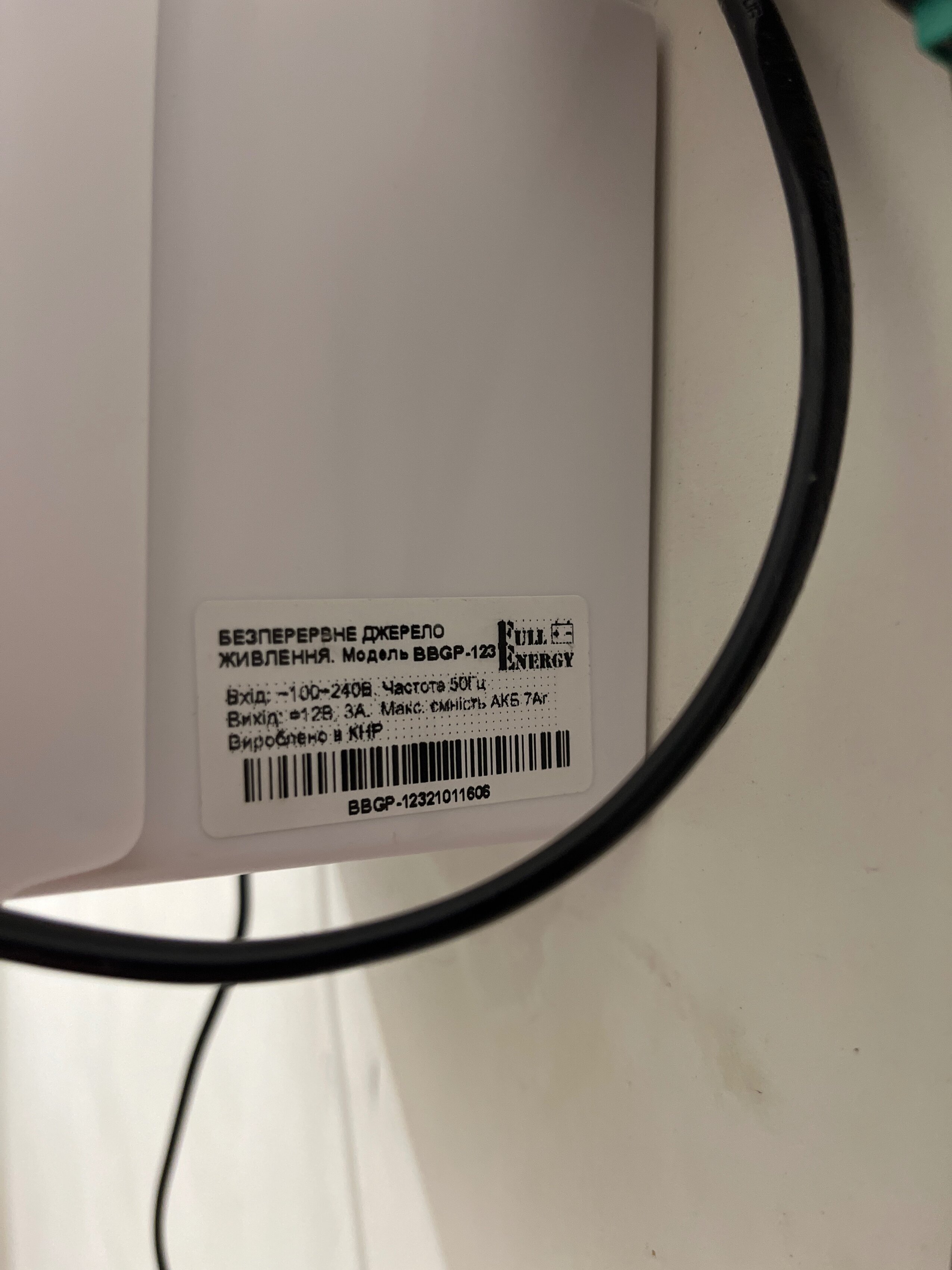

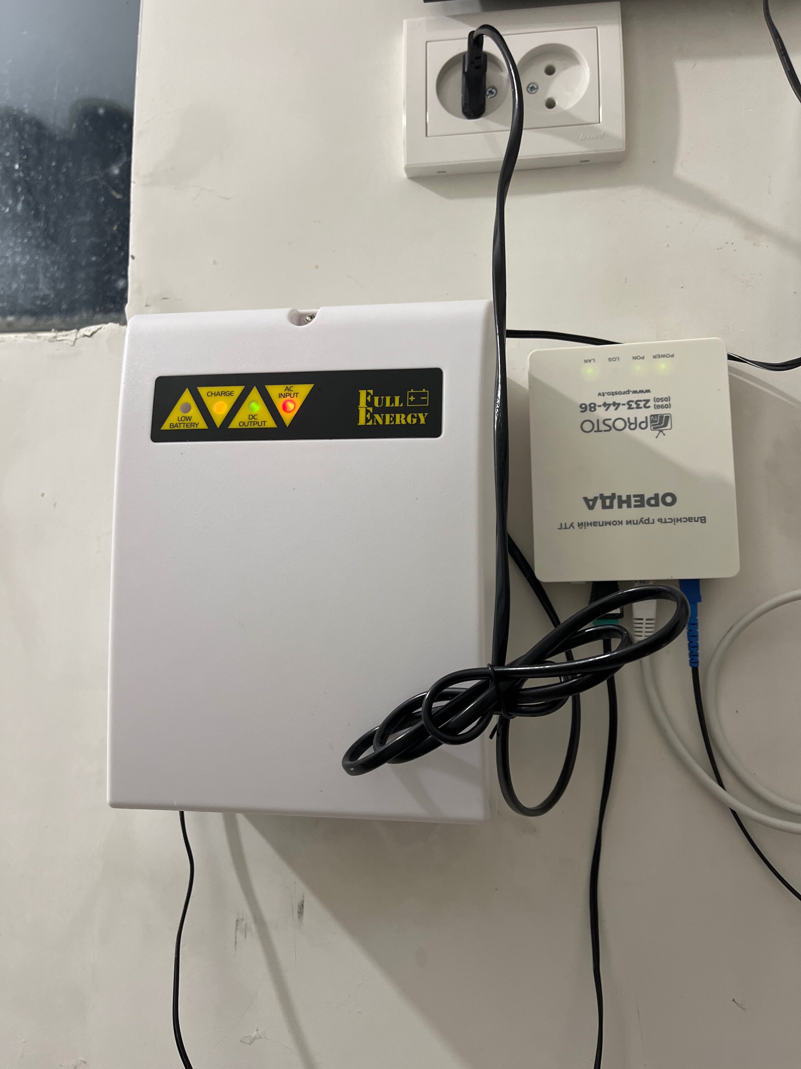

МакДо Опубліковано: 28 червня 2024 Поділитись Опубліковано: 28 червня 2024 (змінено) 1 годину тому, Honest18 сказав: Вже давно там немає в наявності, остання ціна 1499 стояла. Зараз по Україні не знайти в наявності подібного, а якщо десь є, то дуже швидко продається. Замовив на Аліекспрес ось такий s.click.aliexpress.com/e/_Dn2aqWj, надіюсь через 1,5-2 тижні у мене буде. Теж шукав у нас, але всюди out of stock. Тому також замовив на Алі сьогодні. В перші блекаути придбав ДБЖ на кислотнику. Вже один раз замінив акумулятор за 800грн. Ну його в сраку. Змінено 28 червня 2024 користувачем МакДо Посилання на коментар Поділитися на інших сайтах More sharing options...

sly Опубліковано: 29 червня 2024 Поділитись Опубліковано: 29 червня 2024 (змінено) 12 часов назад, МакДо сказал: Вже один раз замінив акумулятор за 800грн. Ну його в сраку. теж є два таких девайси. Така сама думка. Менше року - починають світитися всі діоди, а акум мертвий. Здається мені, там якийсь косяк з самим девайсом, бо в упсах з більш жорстким режимом експлуатації такі ж акуми живуть значно більше Змінено 29 червня 2024 користувачем sly 1 Посилання на коментар Поділитися на інших сайтах More sharing options...

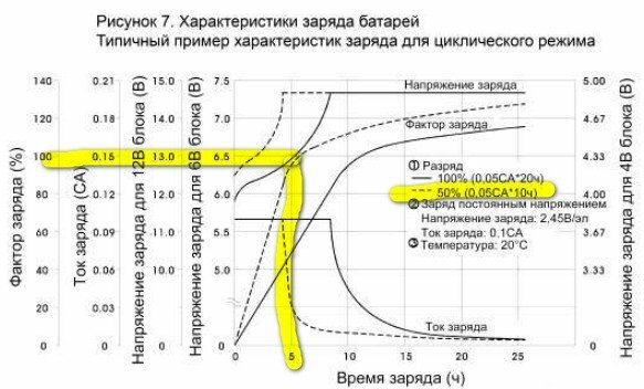

normal Опубліковано: 5 липня 2024 Поділитись Опубліковано: 5 липня 2024 30.06.2024 в 17:09, sly сказав: Літій заряджається значно швидче У мене зарядне 4А підзаряджає AGM 20Ah десь за півгодини: роутер з ону за 4 години забирають з аккума 24Вт*год, це всього 10% ємності, а свинець заряджається 10 годин при 100% розряді чи 5 годин при 50% розряді (током 0.1С), а тут тільки 10% і ток 0.2С, взагалі ніяких проблем, а от знайти для літія зарядне на 50А за розумні гроші, щоб заряджати за хвилину, то вже проблема Посилання на коментар Поділитися на інших сайтах More sharing options...
sly Опубліковано: 5 липня 2024 Поділитись Опубліковано: 5 липня 2024 3 часа назад, normal сказал: 4А підзаряджає AGM 20Ah десь за півгодини те, що свинцова батарея показує потрібну напругу, ще не означає, що вона заряджена. Тому в заряд АГМ за півгодини - не вірю. І так, АГМ - це також свинець 1 Посилання на коментар Поділитися на інших сайтах More sharing options...
normal Опубліковано: 5 липня 2024 Поділитись Опубліковано: 5 липня 2024 (змінено) Ну в моїй машині самий дешевий акк працює 5-7 років без догляду і 10 годин заряду він в житті ніколи не бачив, бо довше 2-3 годин я ніколи за рулем не сидів, а тут цілий AGM при стабільних +25 в будинку і автоматичною підзарядкою, він не закритий у корпусі ДБЖ з трансформатором і не перегрівається та не висихає за рік, строк служби заявлений не менше 12 років, ось даташит на 100% заряд після 50% розряду я виділив жовтим, екстраполюйте їх на 10% розряду і все співпаде, напруга після 4 годин роботи роутера і ону 12.85в теж відповідає ємності 90%. А літій я вже більше заіпався заряджати на шурупокрутах, мобілках і ноуті, більше 5 років чи 3 годин не тримають і це оригінали соні, тошиби чи макіта, а що там з алі можуть прислати хз... Змінено 5 липня 2024 користувачем normal Посилання на коментар Поділитися на інших сайтах More sharing options...
