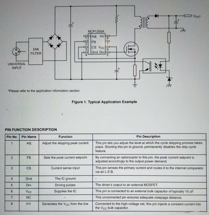

SantehnikPPR100 Опубліковано: 29 листопада 2025 Поділитись Опубліковано: 29 листопада 2025 Неа, давно уже китайские блоки используют шимки, где есть функция овер повер протект. Раньше просто экономили на второй оптопаре. Посилання на коментар Поділитися на інших сайтах More sharing options...
US7IGN Опубліковано: 29 листопада 2025 Поділитись Опубліковано: 29 листопада 2025 8 хвилин тому, SantehnikPPR100 сказав: Неа, давно уже китайские блоки используют шимки, где есть функция овер повер протект. Раньше просто экономили на второй оптопаре. а як вона це робить? хіба не через зворотній зв'язок, зумовлений фізичною здатністю трансформатора та транзистора передавати енергію? Посилання на коментар Поділитися на інших сайтах More sharing options...
SantehnikPPR100 Опубліковано: 29 листопада 2025 Поділитись Опубліковано: 29 листопада 2025 1 минуту назад, US7IGN сказал: як вона це робить? Много читал - ничего не понял... Я ссылку на переделку бп выше выложил. Себе просто по инструкции переделал. А что там оптопару включает "мне пі***"©©© Посилання на коментар Поділитися на інших сайтах More sharing options...
US7IGN Опубліковано: 29 листопада 2025 Поділитись Опубліковано: 29 листопада 2025 4 хвилини тому, SantehnikPPR100 сказав: Много читал - ничего не понял... Я ссылку на переделку бп выше выложил. Себе просто по инструкции переделал. А что там оптопару включает "мне пі***"©©© перепрошую. ви з автором однією мової тоді розмовляєте. більше не втручаюся. 1 Посилання на коментар Поділитися на інших сайтах More sharing options...
SantehnikPPR100 Опубліковано: 29 листопада 2025 Поділитись Опубліковано: 29 листопада 2025 А вы считаете, что я должен вникать в работу китайской шим , чтоб готовую плату припаять и шунт врезать один раз для себя(?)😁 Расскажите в двух словах, ану, как там что на оптопару приходит и откуда!!! Посилання на коментар Поділитися на інших сайтах More sharing options...
US7IGN Опубліковано: 29 листопада 2025 Поділитись Опубліковано: 29 листопада 2025 1 хвилину тому, SantehnikPPR100 сказав: А вы считаете, что я должен вникать в работу китайской шим , чтоб готовую плату припаять и шунт врезать один раз для себя(?)😁 Расскажите в двух словах, ану, как там что на оптопару приходит и откуда!!! та ні, краще ви продовжуйте автору розказувати як ремонтувати те що у нього згоріло, а я почитаю. цікаво 1 Посилання на коментар Поділитися на інших сайтах More sharing options...
SantehnikPPR100 Опубліковано: 29 листопада 2025 Поділитись Опубліковано: 29 листопада 2025 (змінено) 2 часа назад, US7IGN сказал: а як вона це робить? хіба не через зворотній зв'язок, зумовлений фізичною здатністю трансформатора та транзистора передавати енергію? Може ви трохи шпрехаєте, а то я не полінився і поліз в даташит однієї... Шось там про фізичну здатність нічого немає, тільки можна здогадуватися як то китайці струмовий резистор обирають. Чи по формулам, чи з того шо є на складі. Змінено 29 листопада 2025 користувачем SantehnikPPR100 Посилання на коментар Поділитися на інших сайтах More sharing options...

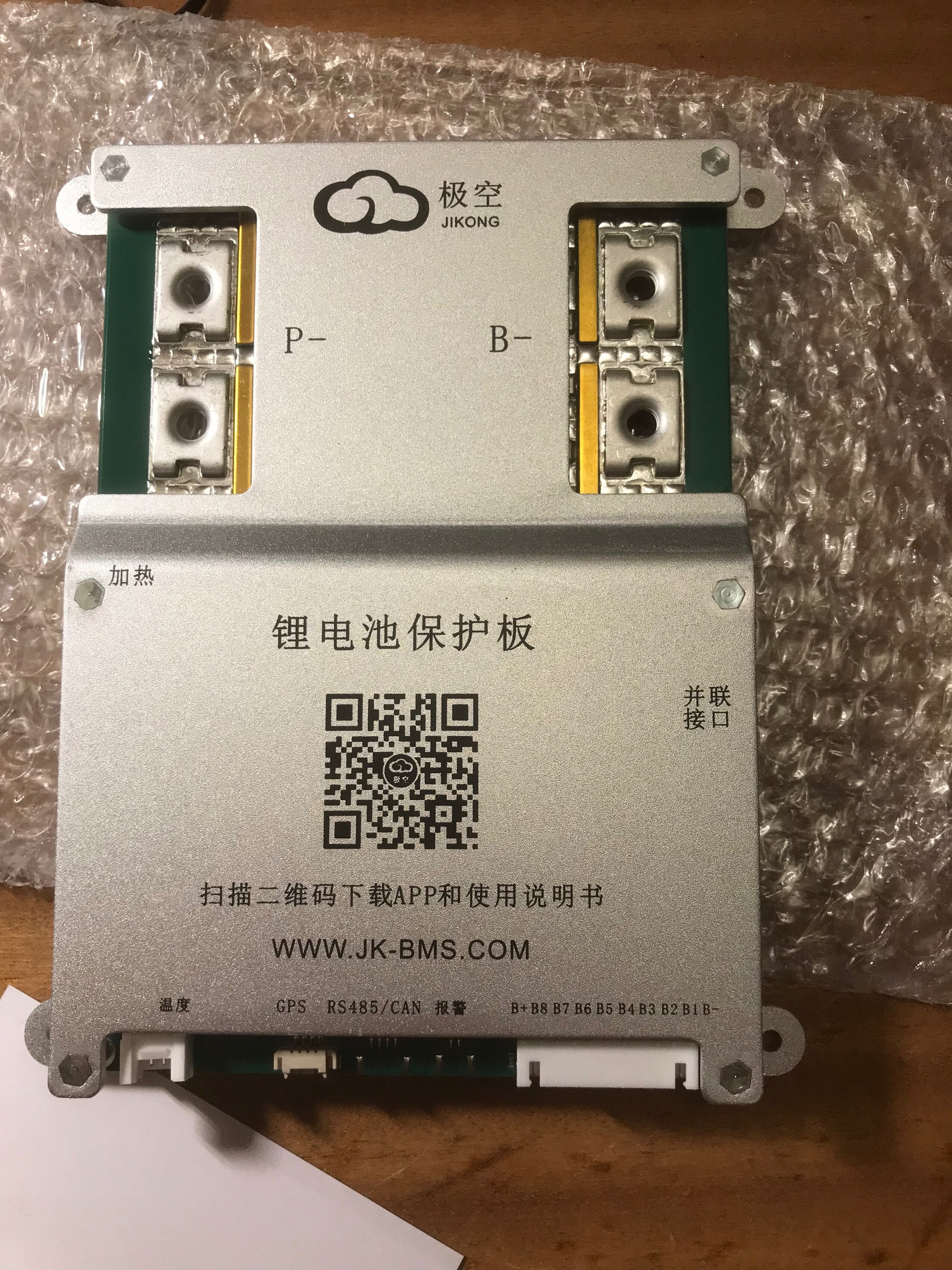

igorrius Опубліковано: 21 грудня 2025 Поділитись Опубліковано: 21 грудня 2025 (змінено) поставил новую bms , и не могу задать свой пароль , пишет : old password is error ! старым паролем указываю стандартный 123456 , его же вводу , чтобы менять значения в настройках . 1234 тоже не срабатывает . подскажите подалуйста , как свой пароль задать ? Змінено 21 грудня 2025 користувачем igorrius Посилання на коментар Поділитися на інших сайтах More sharing options...
InSAn Опубліковано: 23 грудня 2025 Поділитись Опубліковано: 23 грудня 2025 В 21.12.2025 в 17:23, igorrius сказал: 123456 В 21.12.2025 в 17:23, igorrius сказал: 1234 12345? Посилання на коментар Поділитися на інших сайтах More sharing options...
Александр Аврамчук Опубліковано: 23 грудня 2025 Поділитись Опубліковано: 23 грудня 2025 (змінено) 21.12.2025 в 17:23, igorrius сказав: поставил новую bms , и не могу задать свой пароль , пишет : old password is error ! старым паролем указываю стандартный 123456 , его же вводу , чтобы менять значения в настройках . 1234 тоже не срабатывает . подскажите подалуйста , как свой пароль задать ? яка серія бмс? питайте у продавця. для зміни паролю непобхідно зайти з заводським паролем. Змінено 23 грудня 2025 користувачем Александр Аврамчук Посилання на коментар Поділитися на інших сайтах More sharing options...
igorrius Опубліковано: 23 грудня 2025 Поділитись Опубліковано: 23 грудня 2025 14 часов назад, InSAn сказал: 12345? не подходит Посилання на коментар Поділитися на інших сайтах More sharing options...
igorrius Опубліковано: 23 грудня 2025 Поділитись Опубліковано: 23 грудня 2025 13 часов назад, Александр Аврамчук сказал: яка серія бмс? питайте у продавця. для зміни паролю непобхідно зайти з заводським паролем. взял такую же , как была , только новая оказалась какая то с изгибом , чуть другой корпус у нее b2a8s20p Посилання на коментар Поділитися на інших сайтах More sharing options...
Chatter Опубліковано: 24 грудня 2025 Поділитись Опубліковано: 24 грудня 2025 3 часа назад, igorrius сказал: только новая оказалась какая то с изгибом , чуть другой корпус у нее 🤣 Посилання на коментар Поділитися на інших сайтах More sharing options...
Александр Аврамчук Опубліковано: 24 грудня 2025 Поділитись Опубліковано: 24 грудня 2025 8 годин тому, igorrius сказав: взял такую же , как была , только новая оказалась какая то с изгибом , чуть другой корпус у нее b2a8s20p всі питання до продавця. хай дасть дійсний пароль, ні, замінить або повернення коштів. 1 Посилання на коментар Поділитися на інших сайтах More sharing options...

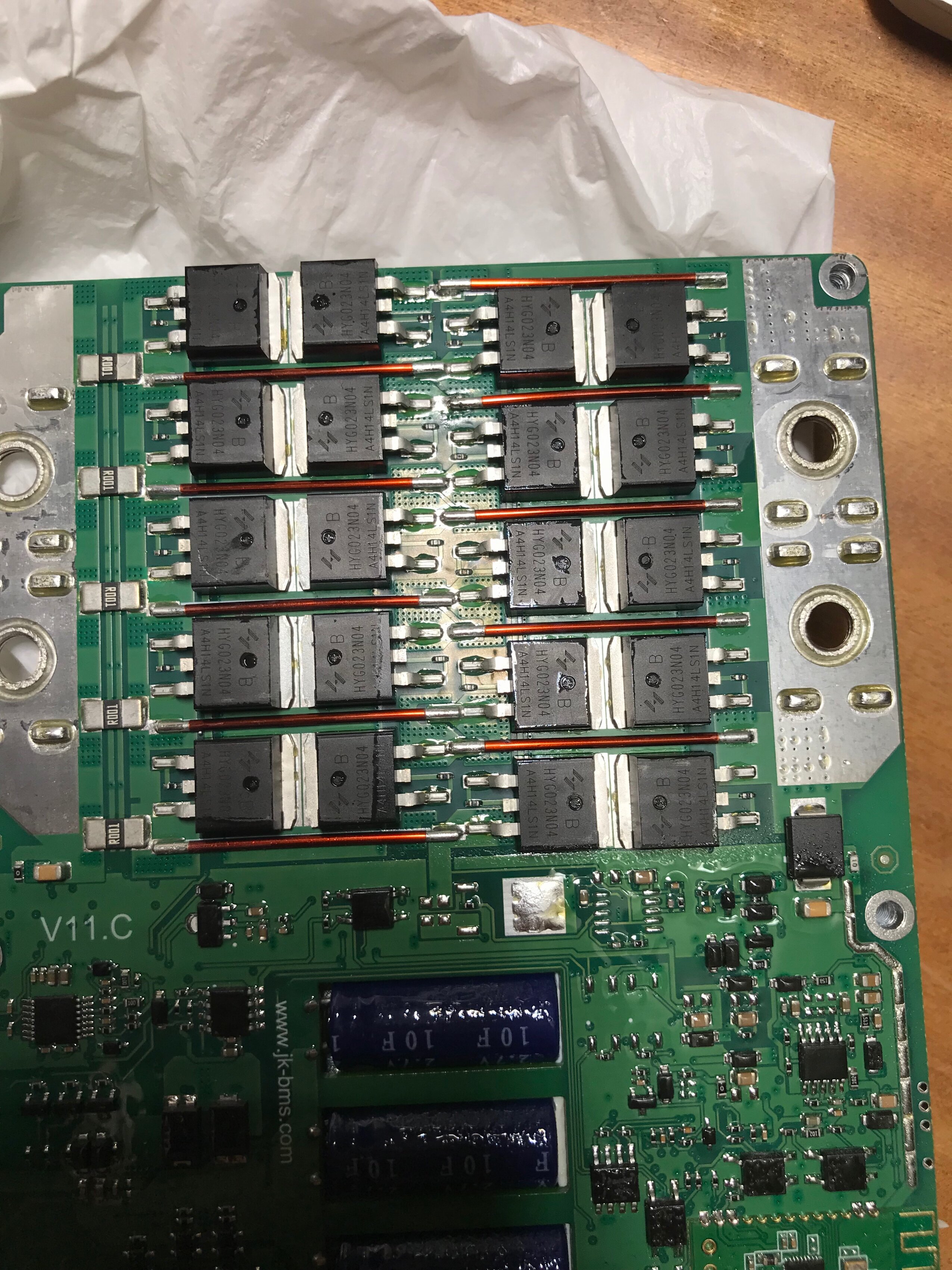

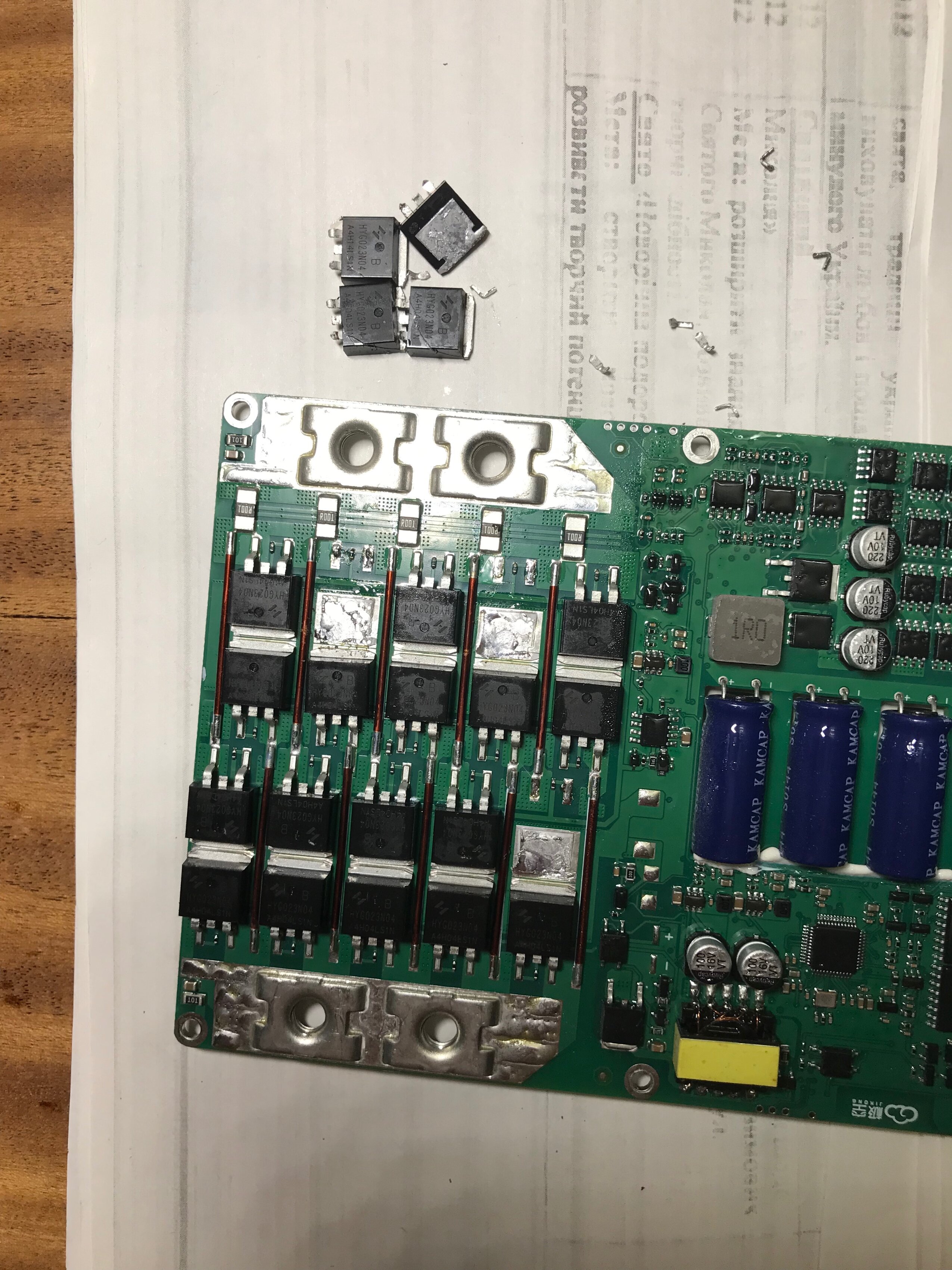

igorrius Опубліковано: 25 грудня 2025 Поділитись Опубліковано: 25 грудня 2025 разобрал предыдущую bms с пробитыми ключами . есть смысл заморочиться и поменять транзисторы ? модно без прощвонки просто заменить транзисторы с треснувгюшими корпусами ? Посилання на коментар Поділитися на інших сайтах More sharing options...
SantehnikPPR100 Опубліковано: 25 грудня 2025 Поділитись Опубліковано: 25 грудня 2025 Можно ножки отпаять и если пробой ушел так и оставить, на меньшую нагрузку пойдет 1 Посилання на коментар Поділитися на інших сайтах More sharing options...
igorrius Опубліковано: 25 грудня 2025 Поділитись Опубліковано: 25 грудня 2025 1 час назад, SantehnikPPR100 сказал: Можно ножки отпаять и если пробой ушел так и оставить, на меньшую нагрузку пойдет думал заказать таких же транзисторов да заменить их, у которых корпуса потрескали Посилання на коментар Поділитися на інших сайтах More sharing options...
maniac26 Опубліковано: 25 грудня 2025 Поділитись Опубліковано: 25 грудня 2025 1 час назад, igorrius сказал: думал заказать таких же транзисторов да заменить их, у которых корпуса потрескали Полігон чим гріти будете? Зваркою? Чи газом?))) Краще відкусіть несправні. 1 Посилання на коментар Поділитися на інших сайтах More sharing options...
maniac26 Опубліковано: 25 грудня 2025 Поділитись Опубліковано: 25 грудня 2025 В 29.11.2025 в 20:06, SantehnikPPR100 сказал: тільки можна здогадуватися як то китайці струмовий резистор обирають Нема там регулювання струму. Той резюк шо стоїть по низькому знижує струм світлодіоду, а зенер вибирають з напруги виходу. Напруга збільшується - світлодіод підсвічує - транзюк відкривається - на FB (2 лапа чіпу) приходить граунд. Стабілізайії струму в цій схемі нема. 1 1 Посилання на коментар Поділитися на інших сайтах More sharing options...
igorrius Опубліковано: 25 грудня 2025 Поділитись Опубліковано: 25 грудня 2025 В 24.12.2025 в 08:28, Александр Аврамчук сказал: всі питання до продавця. хай дасть дійсний пароль, он дал временный пароль , но оказалось , что срок жизни пароля всего один час , а когда я поишел с работы - пароль уже недействителен ... 1 1 Посилання на коментар Поділитися на інших сайтах More sharing options...
igorrius Опубліковано: 25 грудня 2025 Поділитись Опубліковано: 25 грудня 2025 4 часа назад, maniac26 сказал: Полігон чим гріти будете? Зваркою? Чи газом?))) Краще відкусіть несправні. выпаять старые получилось , возможно и новые получится запаять на их место . прозвонил остальные внешне нормальные транзисторы не выпаивая их - штуки три звонятся между выводамы G и D , как короткое в оба направления , получается они тоже пртбиты и подлежат замене ? Посилання на коментар Поділитися на інших сайтах More sharing options...
maniac26 Опубліковано: 25 грудня 2025 Поділитись Опубліковано: 25 грудня 2025 7 минут назад, igorrius сказал: прозвонил остальные внешне нормальные транзисторы не выпаивая их - штуки три звонятся между выводамы G и D , как короткое в оба направления , получается они тоже пртбиты и подлежат замене ? Так. Але як таке вже вийшло (вони всі в параллелі) - краще здути всі. Кроилово ведёт к попадалову (с). Посилання на коментар Поділитися на інших сайтах More sharing options...
igorrius Опубліковано: 25 грудня 2025 Поділитись Опубліковано: 25 грудня 2025 5 минут назад, maniac26 сказал: Так. Але як таке вже вийшло (вони всі в параллелі) - краще здути всі. Кроилово ведёт к попадалову (с). там их 4 десятка , по 9 долларов за десяток -то проще эту bms выкинуть и купить новую при необходимости 2 Посилання на коментар Поділитися на інших сайтах More sharing options...
SantehnikPPR100 Опубліковано: 25 грудня 2025 Поділитись Опубліковано: 25 грудня 2025 5 часов назад, maniac26 сказал: Той резюк шо стоїть по низькому Я про резюк , який в істок стоїть, він як я зрозумів обмежує струм мосфета через компаратор шим Посилання на коментар Поділитися на інших сайтах More sharing options...
SantehnikPPR100 Опубліковано: 25 грудня 2025 Поділитись Опубліковано: 25 грудня 2025 26 минут назад, igorrius сказал: выпаять старые получилось А говорил "паяльник слабый"😁 Посилання на коментар Поділитися на інших сайтах More sharing options...
