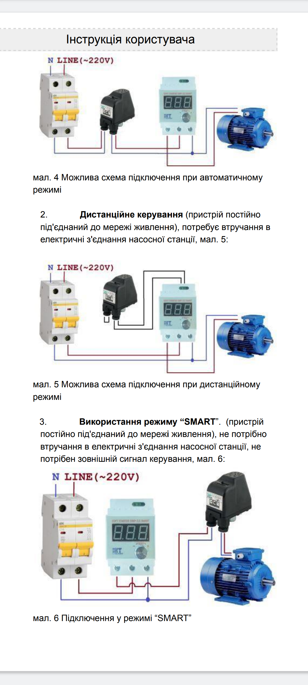

trueman Опубліковано: 15 липня 2024 Поділитись Опубліковано: 15 липня 2024 49 минут назад, sly сказал: я дивлюсь, що зараз так дуже модно - підключати не за простою схемою та логікою, а через одне місце... а потім "вай, воно чогось не так працює / не працює" А якщо в інструкції написано, що можна (режим smart), то це теж через одне місце? Посилання на коментар Поділитися на інших сайтах More sharing options...
sly Опубліковано: 15 липня 2024 Поділитись Опубліковано: 15 липня 2024 1 час назад, trueman сказал: то це теж через одне місце? так, бо це збочення 2 Посилання на коментар Поділитися на інших сайтах More sharing options...

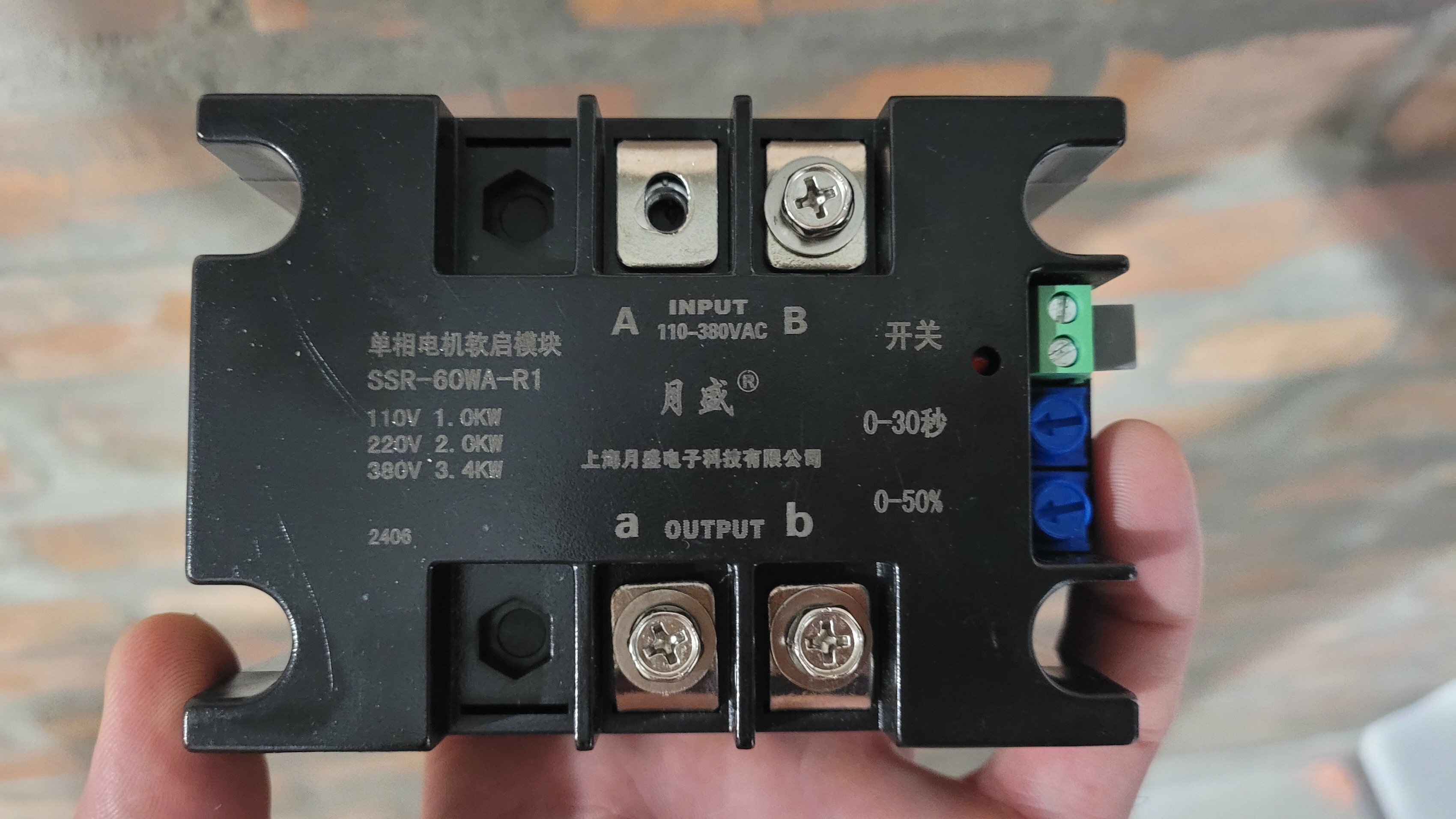

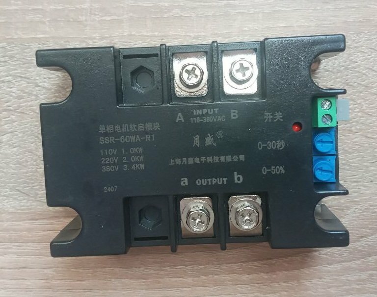

Karimov Опубліковано: 7 серпня 2024 Поділитись Опубліковано: 7 серпня 2024 (змінено) Всем доброго дня. Купил я ПП SSR-60WA-R1 (2 KW) для насоса Водолей БЦПЭ 0,5-32У. Чтобы можно было от инвнрторного генератора запускать. Подскажите пожалуйста, какие там примерно заводские регулировки стоят? Нуно что-то подкручивать? Или не трогать и поставить так как есть? Змінено 7 серпня 2024 користувачем Karimov Посилання на коментар Поділитися на інших сайтах More sharing options...
Александр Аврамчук Опубліковано: 7 серпня 2024 Поділитись Опубліковано: 7 серпня 2024 15 хвилин тому, Karimov сказав: Всем доброго дня. Купил я ПП SSR-60WA-R1 (2 KW) для насоса Водолей БЦПЭ 0,5-32У. Чтобы можно было от инвнрторного генератора запускать. Подскажите пожалуйста, какие там примерно заводские регулировки стоят? Нуно что-то подкручивать? Или не трогать и поставить так как есть? при штатних налаштуваннях занадто довго плавний пуск відбуваеться. я встановив інші налаштування. якщо порівняти з положенням стрілки годинника і дивитися на пристрій як на фото, то верхня крутилка на 5 годин, нижня на 1 годину. до речі. 1.5квт пристрій прекрасно працює з насосом водолей на 1350квт. 1 Посилання на коментар Поділитися на інших сайтах More sharing options...
Karimov Опубліковано: 7 серпня 2024 Поділитись Опубліковано: 7 серпня 2024 6 минут назад, Александр Аврамчук сказал: при штатних налаштуваннях занадто довго плавний пуск відбуваеться. я встановив інші налаштування. якщо порівняти з положенням стрілки годинника і дивитися на пристрій як на фото, то верхня крутилка на 5 годин, нижня на 1 годину. до речі. 1.5квт пристрій прекрасно працює з насосом водолей на 1350квт. Дякую. А в який бік мені зараз крутити, якщо дивитися на фото. За годинниковою стрілкою чи проти годинникової? Посилання на коментар Поділитися на інших сайтах More sharing options...
Enot123h Опубліковано: 7 серпня 2024 Поділитись Опубліковано: 7 серпня 2024 (змінено) 19 минут назад, Karimov сказал: Дякую. А в який бік мені зараз крутити, якщо дивитися на фото. За годинниковою стрілкою чи проти годинникової? Я лампочку розжарювання під'єднав та вольтметр, налаштував старт з 30% потужності на протязі 8 секунд, це стрілка часу у лівий нижній кут девайсу дивится, а потужність десь посередині Змінено 7 серпня 2024 користувачем Enot123h 1 Посилання на коментар Поділитися на інших сайтах More sharing options...
Karimov Опубліковано: 7 серпня 2024 Поділитись Опубліковано: 7 серпня 2024 2 часа назад, Enot123h сказал: налаштував старт з 30% потужності на протязі 8 секунд Це приблизно з 70 вольт стартувати? Посилання на коментар Поділитися на інших сайтах More sharing options...
Enot123h Опубліковано: 7 серпня 2024 Поділитись Опубліковано: 7 серпня 2024 1 минуту назад, Karimov сказал: Це приблизно з 70 вольт стартувати? Та десь так 1 Посилання на коментар Поділитися на інших сайтах More sharing options...

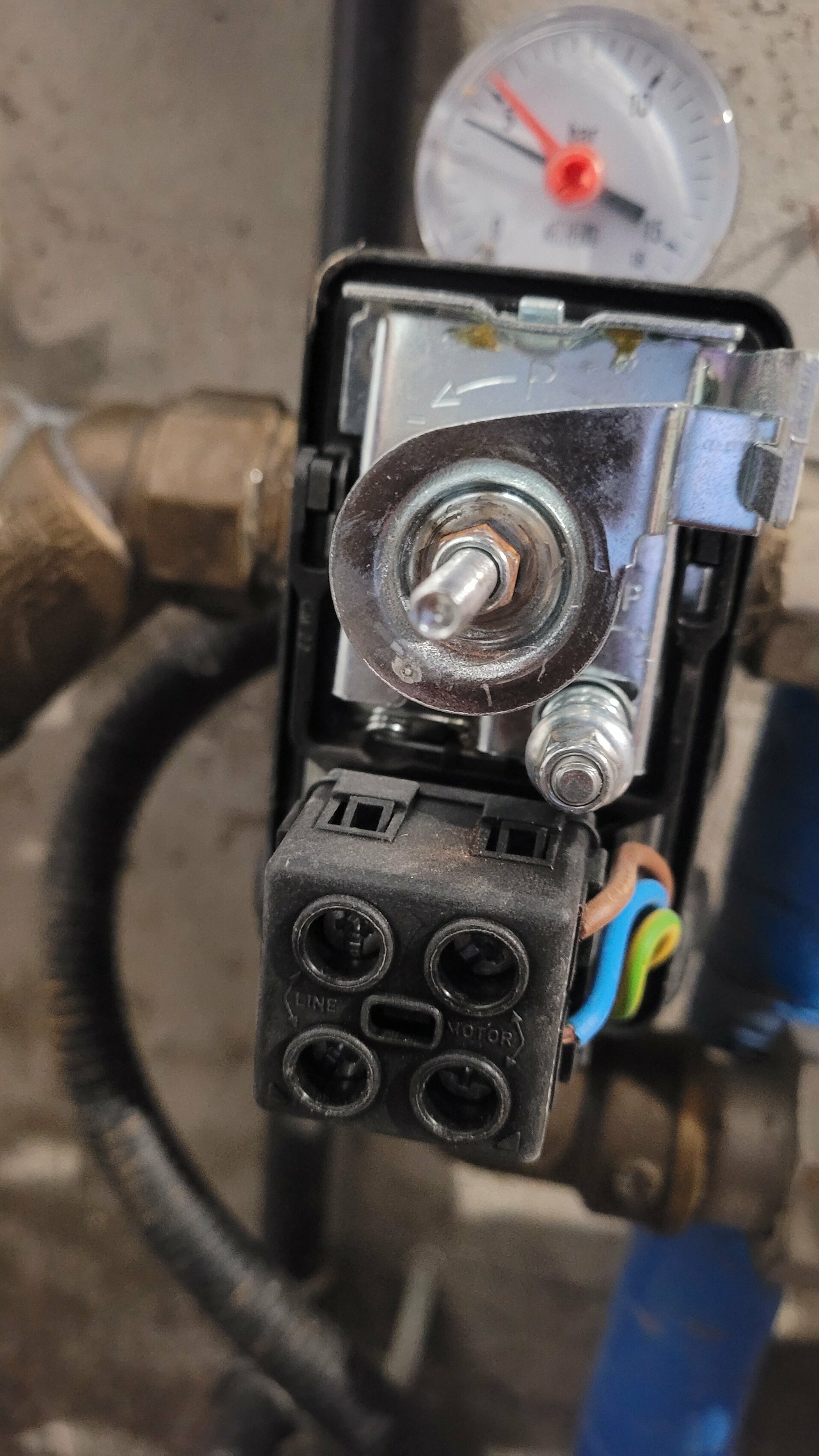

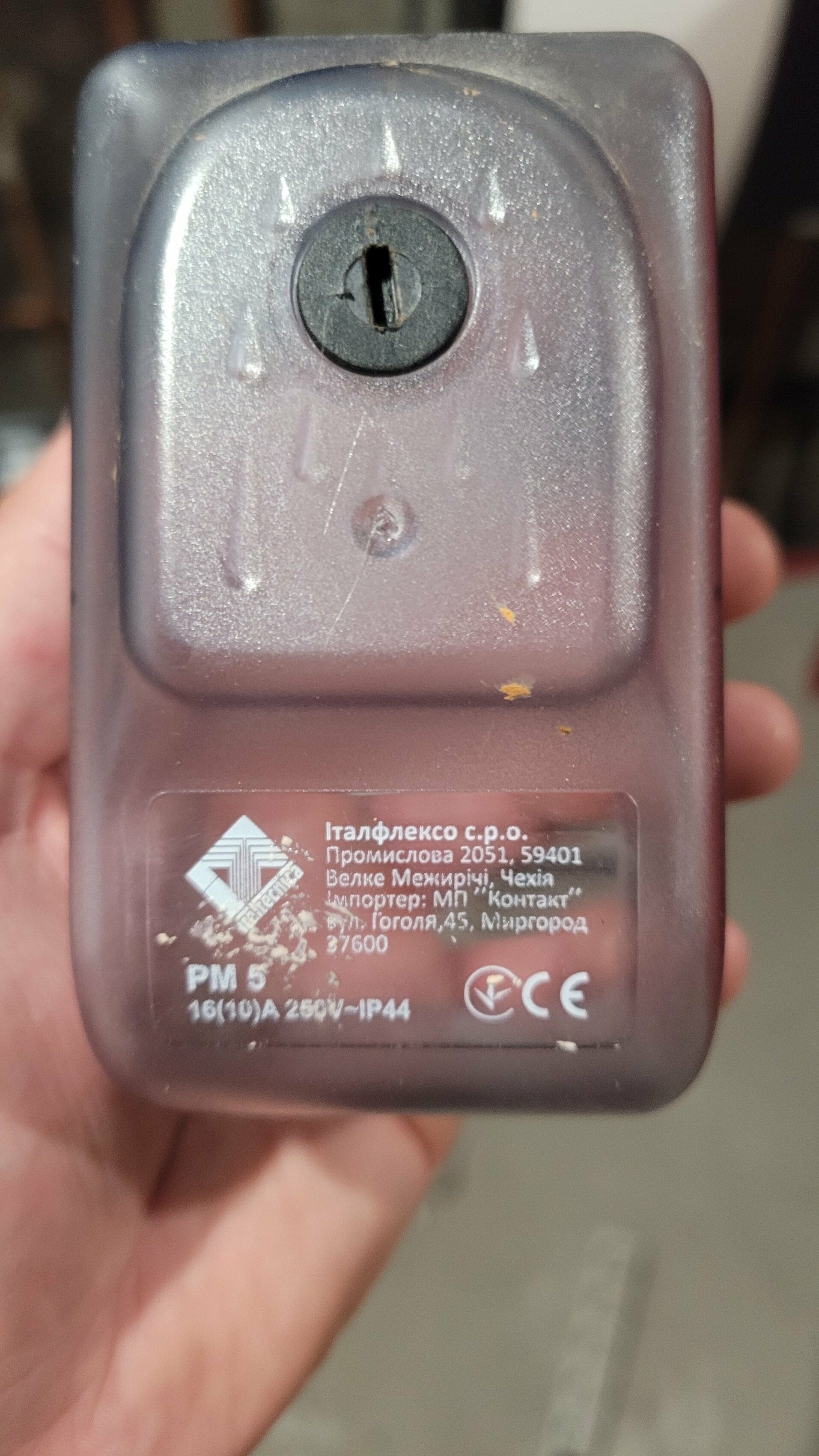

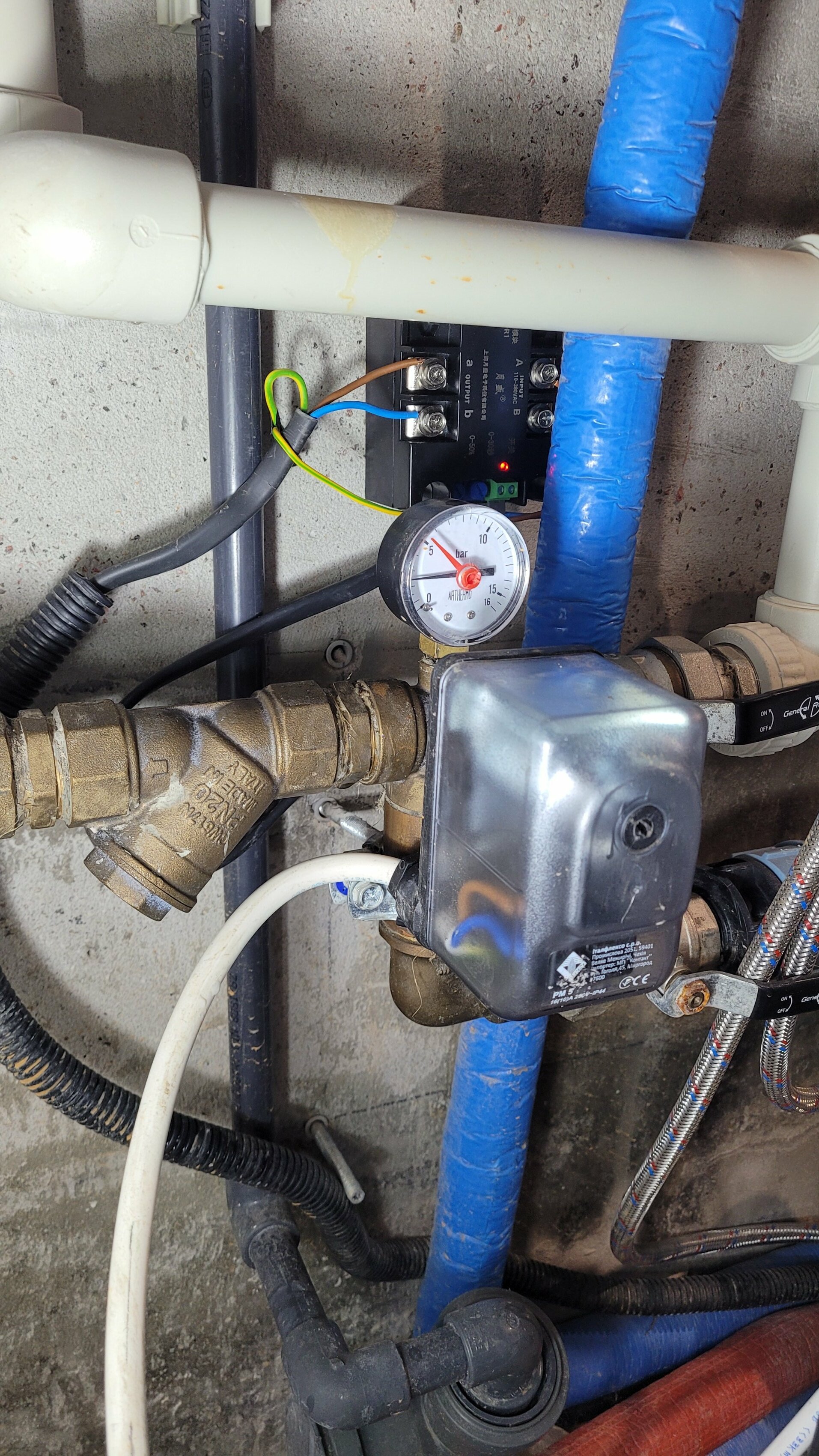

vovapk Опубліковано: 7 серпня 2024 Поділитись Опубліковано: 7 серпня 2024 Зараз підключаю ПП SSR-60WA-R1 до автоматики насоса Водолій. Хотів підключити ось по цій схемі що на скріншоті (вхід в розетку, вихід на насос, замість перемички контакти реле тиску), проте у мене в моєму реле тиску є лише 4 контакта, по 2 на вхід від розетки і по 2 на вихід до насоса). Це виходить що у мене типу автоматичне реле тиску і можна підключити ПП між реле та насосом з перемичкою? Посилання на коментар Поділитися на інших сайтах More sharing options...
Karimov Опубліковано: 7 серпня 2024 Поділитись Опубліковано: 7 серпня 2024 Еще подкажите. Этот плавный пуск ставить между реле давления и насосом? Типа как на этой схеме? Посилання на коментар Поділитися на інших сайтах More sharing options...
vovapk Опубліковано: 7 серпня 2024 Поділитись Опубліковано: 7 серпня 2024 Я підключив ПП між реле тиску і насосом. Від реле тиску (права частина де написано motor) провода під'єднав до роз'єму ПП imput, до насоса провода під'єднав до роз'єму output, нуль з'єднав напряму. Перемичку не виймав. Це правильна схема підключення? І які крутилки за що відповідають? В яке положення їх ставити? Біля однієї у мене позначення 0-50%, біля іншої 0-30 ієрогліф. Посилання на коментар Поділитися на інших сайтах More sharing options...
Enot123h Опубліковано: 7 серпня 2024 Поділитись Опубліковано: 7 серпня 2024 Совершенно верно 1 Посилання на коментар Поділитися на інших сайтах More sharing options...
smotesko Опубліковано: 8 серпня 2024 Поділитись Опубліковано: 8 серпня 2024 17 годин тому, vovapk сказав: нуль з'єднав напряму Так а до ПП ви нуль підключили? Краще малюйте схему. Посилання на коментар Поділитися на інших сайтах More sharing options...
vovapk Опубліковано: 9 серпня 2024 Поділитись Опубліковано: 9 серпня 2024 08.08.2024 в 10:00, smotesko сказав: Так а до ПП ви нуль підключили? Краще малюйте схему. Я перепрошую, помилково не правильно написав. Нуль і фазу підключив до ПП, землю на пряму. На фото трохи погано, але видно. Посилання на коментар Поділитися на інших сайтах More sharing options...

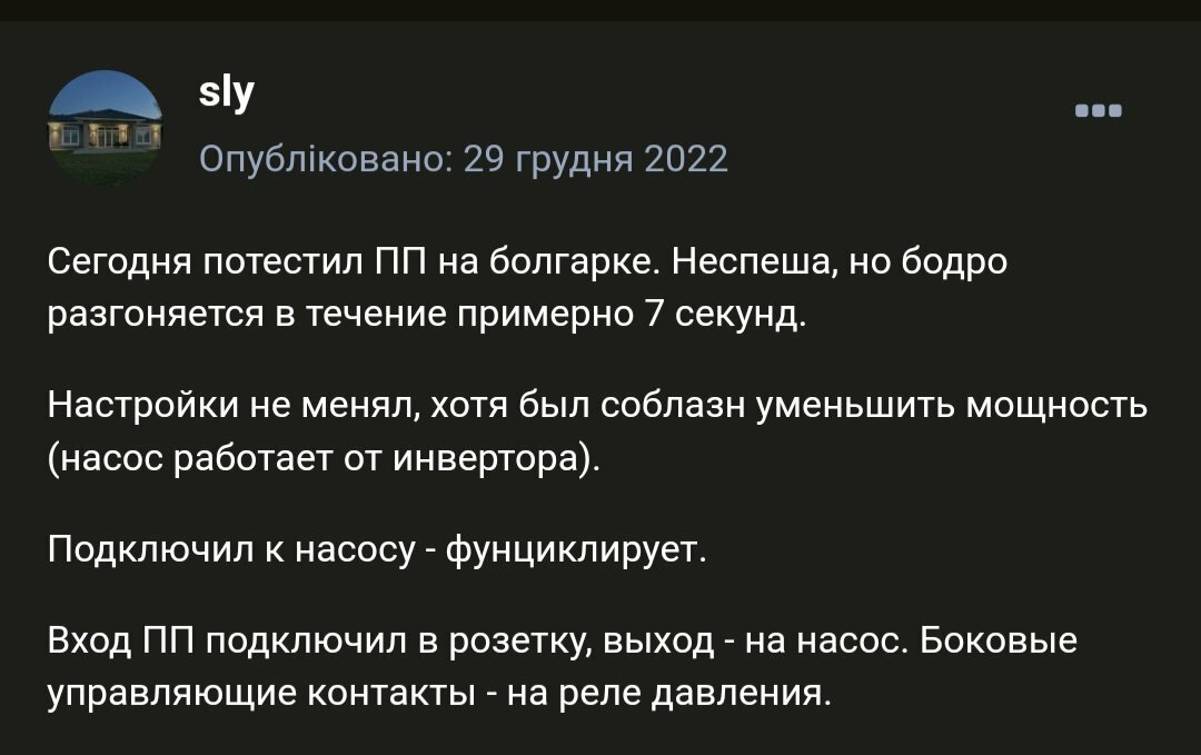

sly Опубліковано: 29 серпня 2024 Поділитись Опубліковано: 29 серпня 2024 7 часов назад, andrey_p сказал: Всім доброго дня. А підкажіть будь-ласка схему для особливо обдарованих. Як правильно підключити таке реле плавного пуску до насосу водолій з конденсатором? Інтуітивно догадуюсь ... але не розумію пошукайте по темі. А якщо самі купували на алі - у продавця є схема на строрінці товару. Посилання на коментар Поділитися на інших сайтах More sharing options...
