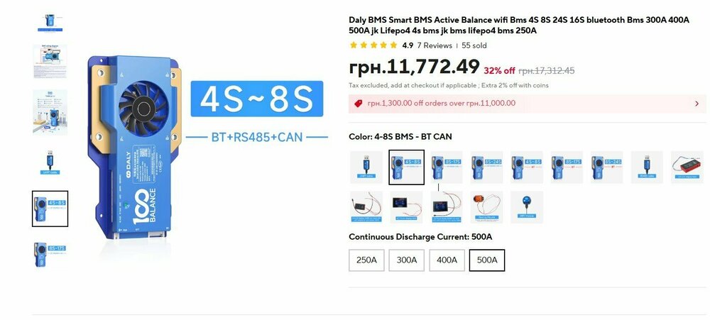

vovarpd Опубліковано: 4 серпня Поділитись Опубліковано: 4 серпня (змінено) 8 годин тому, ЯД сказав: Во первых, надо такие ячейки, в первую очередь. БМС джика 300 держит до 450а А вот какие ячейки выдержат 450а? И какое сечение кабеля на 500А? Для таких нагрузок надо уже 24 В Інвертор 12в, інша напруга не розглядається. З 24в проблем нема, в мене такі два працюють ) Працюємо з тим що є. Бортова напруга тоже 12в. З ячейками проблем не бачу. 4s2p чи 2 паралельно по 4s, то хватає 280 чи 314 ячейок. Розрядний струм на кожній ділиться на 2, 450 пік/2=225, це менше 1с в піку, а в номіналі 200/2=100а, то взагалі 0,3с, без проблем. Ну і завжди можна додати ще один ряд типу 4s3p, або три окремих. Кабеля від шини на інвертор 2х50 на плюс, 2х50 на мінус. При умові що батарей декілька. Якщо одна 4s2p чи 4s3p то ще незнаю як організувати. От питаю) Змінено 4 серпня користувачем vovarpd Посилання на коментар Поділитися на інших сайтах More sharing options...
vovarpd Опубліковано: 4 серпня Поділитись Опубліковано: 4 серпня 7 годин тому, mib сказав: Если 2,4 квт то да, но если смотреть на пики в 6 то уже 48 В 22м когда нужен был минималтный комфорт и цены выше неба то и 12 и 24 было оправданно, сейчас учитывая что @vovarpd рассматривает несколько сборок то проще одну на 48 и инвертор сменить Інвертор є. Гарний якісний Victron , та і це не для будинку, а є задумка інша, для транспорту. Власне все вперлось в бмс в моєму 'дизайн проекті', і не бачу як зробити одну батарею під цю задачу, тому й спитав. З 48 це ясно що простіше, я би навіть не питав но задача 12 🙂 1 Посилання на коментар Поділитися на інших сайтах More sharing options...
ЯД Опубліковано: 4 серпня Поділитись Опубліковано: 4 серпня 3 години тому, vovarpd сказав: Інвертор 12в, інша напруга не розглядається. З 24в проблем нема, в мене такі два працюють ) Працюємо з тим що є. Бортова напруга тоже 12в. З ячейками проблем не бачу. 4s2p чи 2 паралельно по 4s, то хватає 280 чи 314 ячейок. Розрядний струм на кожній ділиться на 2, 450 пік/2=225, це менше 1с в піку, а в номіналі 200/2=100а, то взагалі 0,3с, без проблем. Ну і завжди можна додати ще один ряд типу 4s3p, або три окремих. Кабеля від шини на інвертор 2х50 на плюс, 2х50 на мінус. При умові що батарей декілька. Якщо одна 4s2p чи 4s3p то ще незнаю як організувати. От питаю) Ну ЖК ресс - они между собой умеют общаться. Но, они вроде минимум 8s Не РЕСС они с инвертором не умеют, без допилов. Но на виктрон как раз Энди (австралиец) показывал как допилить) Для параллели еще предохранители надо. На ЖК есть схема параллельного подключения Посилання на коментар Поділитися на інших сайтах More sharing options...

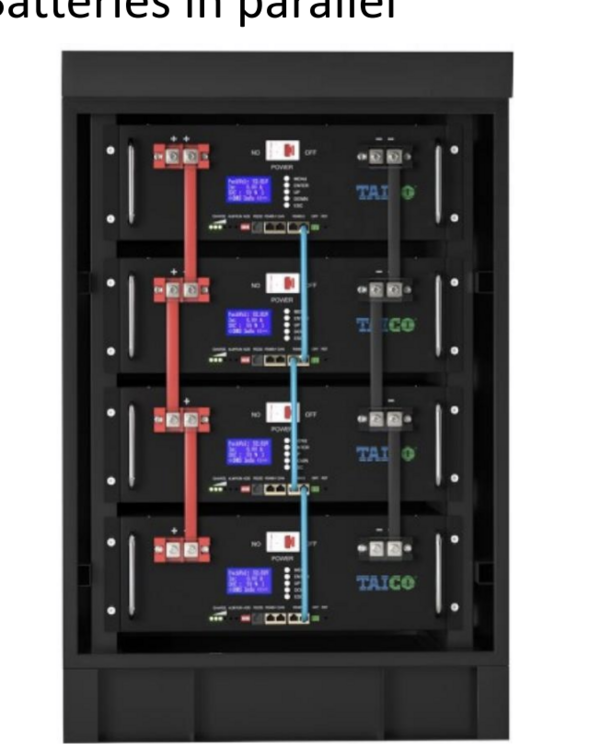

vovarpd Опубліковано: 4 серпня Поділитись Опубліковано: 4 серпня (змінено) 37 хвилин тому, Vlad Melnik сказав: UPD: Ще один адвансед варіант - збирати 2 акума на окремих бмс, підключаєте в паралель. цей варіант я власне розглядаю, вище за нього і обговорювали. Типу акуми складати в стійку як pylontech. Просто нема акумів на 12в на подобі pylontech. Відповідно треба конкретні моделі BMS які би вміли 4S і комунікацію між собою master-slave. 37 хвилин тому, Vlad Melnik сказав: Між інвертором і акумом запобіжник як хоч якийсь захист, ну і молитися то не то місце де молитва помагає. Має бути інженерія ) 37 хвилин тому, Vlad Melnik сказав: Якщо зарядне окреме інвертор гібридний саме віктрон мультіплюс. зарядне 120А, ну це найменша проблема. Там більше проблем з розрядними струмами ) 1 година тому, ЯД сказав: Ну ЖК ресс - они между собой умеют общаться. Но, они вроде минимум 8s бачу 7S мінімум в них 1 година тому, ЯД сказав: Не РЕСС они с инвертором не умеют, без допилов. Но на виктрон как раз Энди (австралиец) показывал как допилить) Прості JK з віктроном працюють без проблем взагалі, в мене воно так і працює. Але це одна бмс і одна батарея. А от щоб вони між собою ще якось комунікували тут я поки плаваю, ті прості так не вміють, мені вже раніше радили софт для цього, але там трохи танців з бубном (то вже крайній варіант), охота б "з коробки" як у pylontech (master-slave), просто щоб включити кабелем і вуаля ) Також DIY не є обов'язково, просто я не знайшов батарей як pylontech які б позволяли паралельне модульне підключення, але на 12v а не на 48в. Все що бачу то на 48. Змінено 4 серпня користувачем vovarpd Посилання на коментар Поділитися на інших сайтах More sharing options...

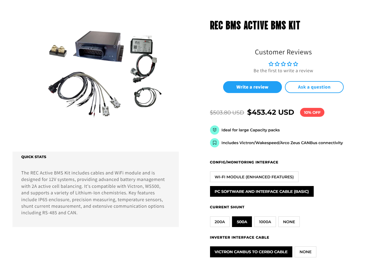

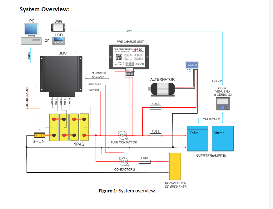

vovarpd Опубліковано: 4 серпня Поділитись Опубліковано: 4 серпня (змінено) Я подивлюсь як там у Енді. Інверторні наразі бачив лише на 48v, на 12v я JK щось не зустрічав. Які то моделі мають бути? Наразі ще спитав chatgpt, підказав якусь REC Active BMS (ніколи раніше про це не чув, made in slovenia). От прям вау ) Якраз те що треба. За винятком ціни 😆 www.rec-bms.com/battery-management-system/ Змінено 4 серпня користувачем vovarpd Посилання на коментар Поділитися на інших сайтах More sharing options...

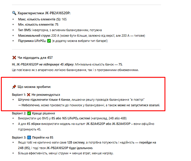

vovarpd Опубліковано: 4 серпня Поділитись Опубліковано: 4 серпня по документах воно мінімум 8s для lifepo4 (www.jkbms.com/product/jk-pb2a16s20p-jk-pb2a16s-20p/) . В тому і справа що `інверторних` які заявлені для роботи з 4s нема в JK. Китайці звісно китайці.. може воно і працює.. може навіть буде надійно, а може і нє )) Дорогуватий експеримент може получитись. Ще й gpt лякає ) Посилання на коментар Поділитися на інших сайтах More sharing options...
Vlad Melnik Опубліковано: 4 серпня Поділитись Опубліковано: 4 серпня (змінено) 10 хвилин тому, vovarpd сказав: по документах воно мінімум 8s для lifepo4 (www.jkbms.com/product/jk-pb2a16s20p-jk-pb2a16s-20p/) . В тому і справа що `інверторних` які заявлені для роботи з 4s нема в JK. Китайці звісно китайці.. може воно і працює.. може навіть буде надійно, а може і нє )) Дорогуватий експеримент може получитись. Ще й gpt лякає ) Ви можете погуглити, люди наче збирають 4S на них. З приводу висячих в повітрі - навіть якщо 8S збираєте у вас 8 штук в повітрі залишається=) Рекомендація JKBMS їх просто кидати на "-". Взагалі я не розумію яке взагалі може бути фізичне обмеження що "8 комірок мінімум" вся плата це набір окремих ключів з драйверами, і все це керується STM32. Ну і на офіційному сайті ви ніде про мінімальну кількість комірок інформацію не знайдете) www.jkbms.com/product/jk-pb2a16s20p-jk-pb2a16s-20p/ Хоча брешу, на картинці є. Змінено 4 серпня користувачем Vlad Melnik Посилання на коментар Поділитися на інших сайтах More sharing options...
ЯД Опубліковано: 4 серпня Поділитись Опубліковано: 4 серпня 58 хвилин тому, vovarpd сказав: на 12v я JK щось не зустрічав. Это 4-8с JK-B1A8S20P как пример Но инверторных нет. Не инверторные можно к виктрону через свисток. Но я не уверен по поводу общения между собой. Будут как отдельные аккумы Посилання на коментар Поділитися на інших сайтах More sharing options...

ЯД Опубліковано: 4 серпня Поділитись Опубліковано: 4 серпня 9 хвилин тому, vovarpd сказав: ну її і дивився. китай підкупає ціною але оті постійні нестиковки (на картинці є, текстом нема) тут і там трошки піднапрягають. Треба мабуть китайцям писати що вони з цього приводу думають. у мене дві батарейки в окремих системах працює через той свисток і прості 4-8s JK, з тим все ОК. Оця REC BMS яку я приводив вище, якраз і працює через шунт. Наскільки вже прочитав то шансів знайти щось надійне на мосфетах нема для таких струмів. А між собою наприклад щоб якщо один модуль видає якусь помилку (наприклад сильний розбаланс між модулями. треба знати який слабший) то щоб мастер це розумів і впливав на всю збірку (обмежував SOC, ліміти заряд/розряд по гірші збірці, наче так воно працює в pylontech). Если они подключены в параллель, то какой дисбаланс? Посилання на коментар Поділитися на інших сайтах More sharing options...
