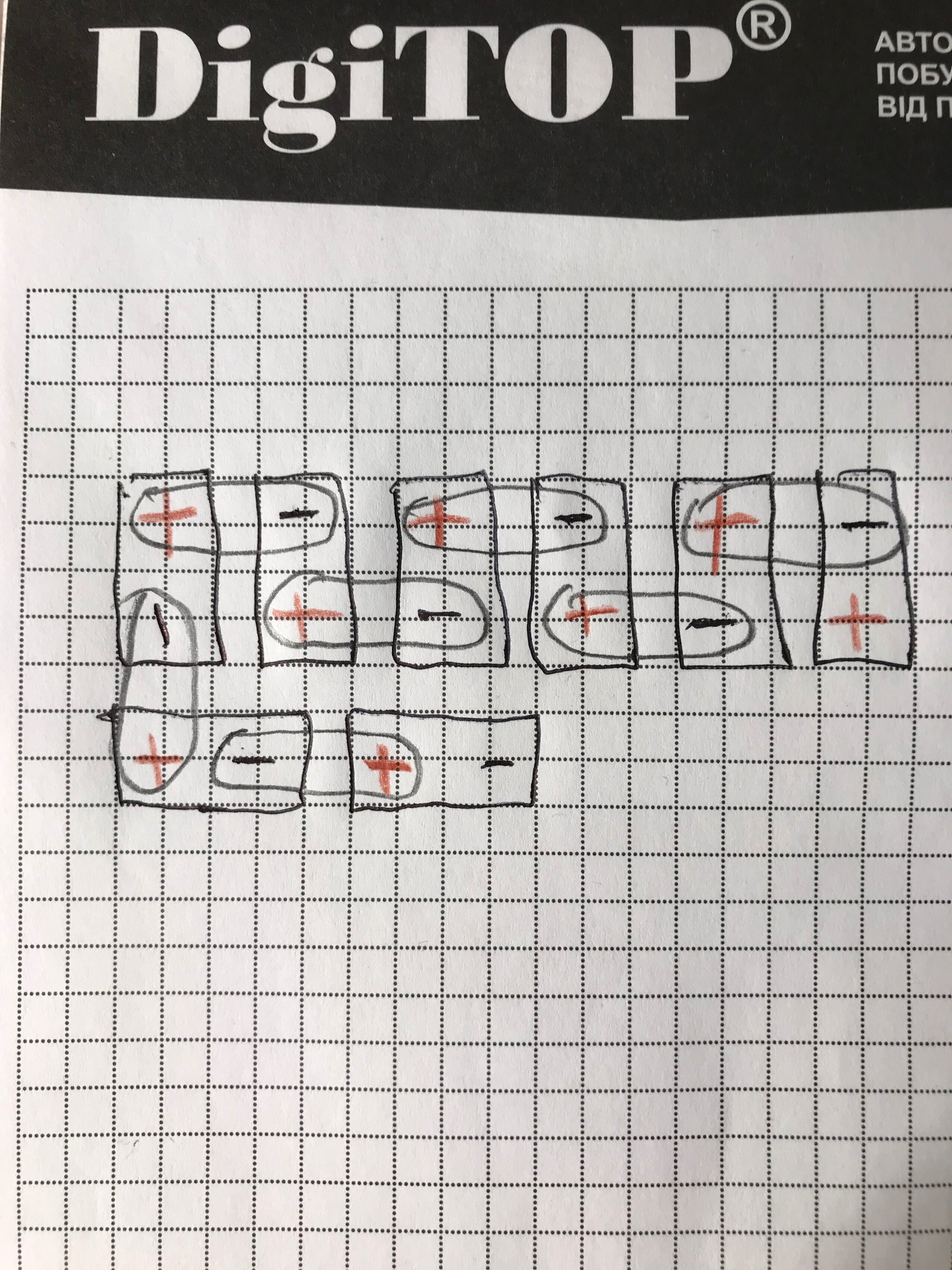

igorrius Опубліковано: 2 грудня Поділитись Опубліковано: 2 грудня (змінено) В 01.12.2025 в 19:22, mib сказал: Если хочется потом устать это все балансировать у меня шесть банок в ряд и две ребром, то есть если на 12 вольт переходить , то надо делать перемычку в виде провода и наконечников , тот еще головняк . наверное проще 4 банки розрядить немного - потом перекинуть питание от других 4 банок и их тоже просадить Змінено 2 грудня користувачем igorrius Посилання на коментар Поділитися на інших сайтах More sharing options...
mib Опубліковано: 2 грудня Поділитись Опубліковано: 2 грудня 18 минут назад, igorrius сказал: у меня шесть банок в ряд и две ребром, то есть если на 12 вольт переходить , то надо делать перемычку в виде провода и наконечников , тот еще головняк . наверное проще 4 банки розрядить немного - потом перекинуть питание от других 4 банок и их тоже просадить Это как? Аж интересно фото увидеть 1 Посилання на коментар Поділитися на інших сайтах More sharing options...
SantehnikPPR100 Опубліковано: 2 грудня Поділитись Опубліковано: 2 грудня Я думаю хороший вариант две перемычки. Еще может пригодятся. А так - хозяин-барин. Посилання на коментар Поділитися на інших сайтах More sharing options...

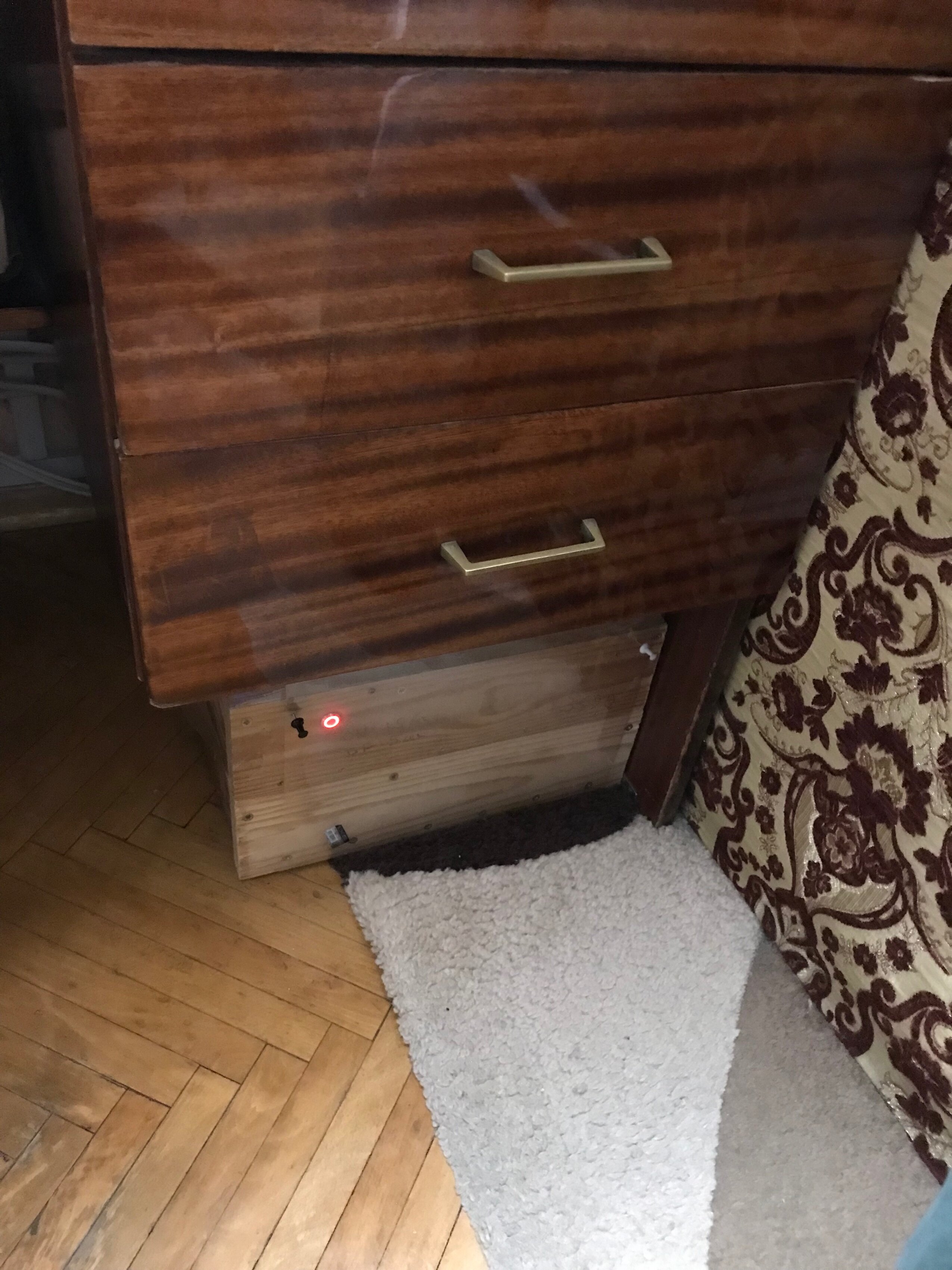

igorrius Опубліковано: 2 грудня Поділитись Опубліковано: 2 грудня 2 часа назад, mib сказал: Это как? Аж интересно фото увидеть Посилання на коментар Поділитися на інших сайтах More sharing options...
mib Опубліковано: 2 грудня Поділитись Опубліковано: 2 грудня 2 минуты назад, igorrius сказал: В живую было бы интересней Но вопрос зачем, так никуда не делся Посилання на коментар Поділитися на інших сайтах More sharing options...
igorrius Опубліковано: 2 грудня Поділитись Опубліковано: 2 грудня Только что, mib сказал: Но вопрос зачем, так никуда не делся что зачем ? Посилання на коментар Поділитися на інших сайтах More sharing options...
mib Опубліковано: 2 грудня Поділитись Опубліковано: 2 грудня 4 минуты назад, igorrius сказал: что зачем ? Такая форма почему не 1-8 или не два ряда по 4 Посилання на коментар Поділитися на інших сайтах More sharing options...
igorrius Опубліковано: 2 грудня Поділитись Опубліковано: 2 грудня 3 минуты назад, mib сказал: Такая форма почему не 1-8 или не два ряда по 4 чтоб удобно было спрятать под нишу стола 1 Посилання на коментар Поділитися на інших сайтах More sharing options...
