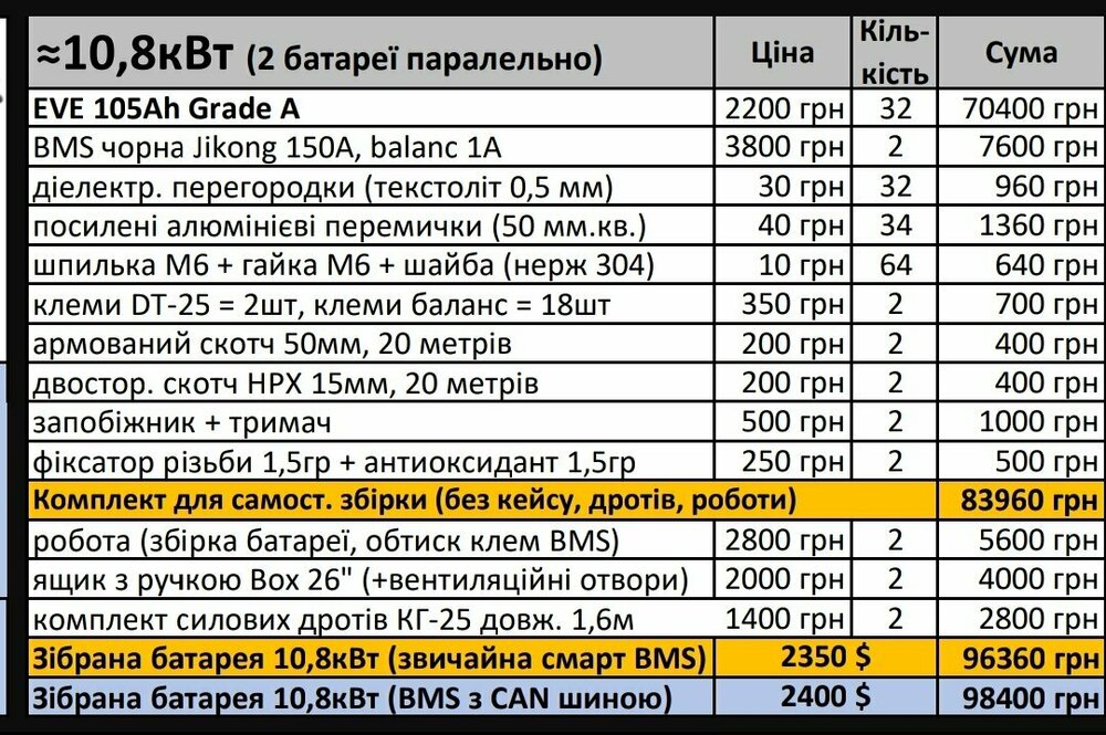

ЯД Опубліковано: 21 серпня 2024 Поділитись Опубліковано: 21 серпня 2024 18 годин тому, AlexRS4 сказав: Дякую Та особо не сказати що з елементів "самозбір" пропонують значно дешевше, щоб його аж захотілося купити, бо він дешевше на декілька тис грн. За 10кВт попросили 98т. Грн і може аж після нового року буде якщо сьогодні замовити. Ну ячейки конечно дороже, чем самому везти, но не сильно А вот фиксатор на 500 грн и скотча почти на штуку)) и куда шпилька/гайка/шайба М6? Лф105 с М4 шпильками ж вроде Посилання на коментар Поділитися на інших сайтах More sharing options...

AlexRS4 Опубліковано: 21 серпня 2024 Автор Поділитись Опубліковано: 21 серпня 2024 (змінено) Чим далі читаю, тим більше розумію, що чудес не буває ( чий не новина...) Коротше кажучи: "Впізнаю брата Колю"(с), тобто . як я і думав, що первинний план витратити 50-70т грн. цілком очевидно йде лісом... До дому під'єднано 3 ф, 20 кВт, тариф "електроопалення ". Буде з вірогідністю 90% наступне: Інвертор : deye sun 12k-sg04lp3-eu. на 3 фази solar-markets.com.ua/hibrydnyi-soniachnyi-invertor-deye-sun-12k-sg04lp3-eu-wifi/ Тут питання було чи взяти Deye 8 кВт на 1 фазу, яка найбільш навантажена і затребувана (до 6 кВт якщо включити все й відразу), а на дві інші щось простіше по 5кВт. Там навантаження тільки 4 кондиціонери влітку ( не всі одразу) та бойлер постійно + 1 фаза морозилка, індукція, та освітлення в гаражі та хозблоках та інші дрібниці. Зупинюся, мабуть, просто на 12 кВт, 3 фази та оптимізувати електрощиток за споживачами. Батареї, скоріш за все 2шт, Акумуляторна батарея Deye RW-M6.1 48V LiFePO4 solar-markets.com.ua/ru/akumuliatorna-batareia-deye-rw-m6.1-48v-lifepo4/?gad_source=1&gclid=CjwKCAjwoJa2BhBPEiwA0l0ImERbIGdYkTQ2QgYlqxCUUhVXZ Замовлю у Китаї, не поспішаю. Потім, коли все вгамується, докуплю солнечні панелі на 5-7 кВт. А там як піде..... Дякую. Змінено 21 серпня 2024 користувачем AlexRS4 2 1 Посилання на коментар Поділитися на інших сайтах More sharing options...
