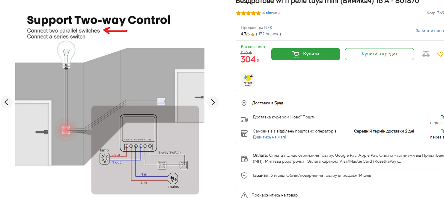

standov Опубліковано: 25 вересня 2024 Поділитись Опубліковано: 25 вересня 2024 рендомне нонеймне китайське туя реле, паралельне вмикання перемикачів це найпростіша схема прохідного вимикача на імпульсному вході. я не уявляю як і нащо на ринку можуть існувати такі реле без імпульсного входу. Стосовно щитка, часто під популярні реле можно знайти готові дін-холдери або моделі для друку, але як на мене на ринку достатньо спеціалізованих дін-реле, як наприклад ION. Посилання на коментар Поділитися на інших сайтах More sharing options...
Leader9 Опубліковано: 25 вересня 2024 Поділитись Опубліковано: 25 вересня 2024 Ці реле є з керуванням від кнопок з фіксацією так і без.... Друге думаю ваш варіант... Посилання на коментар Поділитися на інших сайтах More sharing options...
standov Опубліковано: 25 вересня 2024 Поділитись Опубліковано: 25 вересня 2024 4 минуты назад, Leader9 сказал: Ці реле є з керуванням від кнопок з фіксацією так і без.... Друге думаю ваш варіант... та впевнений немає вже без імпульсного режиму, колись були максимально галімі 433 радіо-реле, та навіть там джамперами режим входу задавався, інколи бувало що китайці, для економії, тупо джампер не розпаювали але у випадку з вайфай-зігбі джампери не потрібні, нема на чому зекономити ) 1 Посилання на коментар Поділитися на інших сайтах More sharing options...
Mr. D Опубліковано: 25 вересня 2024 Автор Поділитись Опубліковано: 25 вересня 2024 3 години тому, standov сказав: це не може бути правдою. Режим роботи входу налаштовується в налаштуваннях реле, там зазвичай мінімум - звичайний, імпульсний, едж, часто бувають щє додаткові екзотичні (даблкліки, усіляки едж-перемикаючі і тп). 100% чих реле використовуються для проходних схем які не реалізувати без імпульсного режиму. Дуже корисна інформація. Дякую. Але чомусь з опису тих вимикачів, наприклад, на aliexpress.com зрозуміти, що там буває ще й імпульсний режим досить складно. То ж куплю деякі варіанти й спробую. Дякую за підказку. Посилання на коментар Поділитися на інших сайтах More sharing options...
Mr. D Опубліковано: 25 вересня 2024 Автор Поділитись Опубліковано: 25 вересня 2024 3 години тому, standov сказав: рендомне нонеймне китайське туя реле, паралельне вмикання перемикачів це найпростіша схема прохідного вимикача на імпульсному вході. На схемі нижче не паралельне під'єднання, а послідовне. Саме так звичайні прохідні вимикачі й працюють. 3 години тому, standov сказав: Стосовно щитка, часто під популярні реле можно знайти готові дін-холдери або моделі для друку, але як на мене на ринку достатньо спеціалізованих дін-реле, як наприклад ION. Мені більше подобається варіант, коли всі такі реле в щитку, де їх зручно обслуговувати за необхідності. Там де вимикач, лише мінімальна механіка. Вже бачив якісь спеціальні тримачі, але не дуже багато варіантів поки що траплялися. 3 години тому, standov сказав: На цій схемі з двома вимикачами, мабуть, мається на увазі звичайна схема під'єднання прохідних вимикачів (там два проводи намальовані)? Посилання на коментар Поділитися на інших сайтах More sharing options...
standov Опубліковано: 25 вересня 2024 Поділитись Опубліковано: 25 вересня 2024 (змінено) 4 часа назад, Mr. D сказал: На схемі нижче не паралельне під'єднання, а послідовне. Саме так звичайні прохідні вимикачі й працюють. та я вже навіть і не знаю, і стрілочку намалював на картинці і словами продублював про паралельне включення...от явно в вас уява багата, чого ж так не уважно читаєте. 4 часа назад, Mr. D сказал: мабуть, мається на увазі звичайна схема під'єднання прохідних вимикачів (там два проводи намальовані)? мається на увазі то шо написано, а написано що може і паралельно і послідовно (перекладаю з маркетингового на технічну - може в імпульсному, може в звичайному). ПС. Я розумію що в то важко повірити, але я вас не обманюю, овер-усі реле підтримують імпульсний режим, не витрачайте час на перевірку цієї аксіоми, тим-паче що виходить так собі. А знаєте чому всі уміють? бо цифровий вхід ESP за природою імпульсний, китайцям рівно 0 додаткових центів коштує це зробити. Змінено 25 вересня 2024 користувачем standov Посилання на коментар Поділитися на інших сайтах More sharing options...

Mr. D Опубліковано: 26 вересня 2024 Автор Поділитись Опубліковано: 26 вересня 2024 (змінено) 19 годин тому, Shturman1 сказав: в мене на роботі стоять ось такі від фірми АВВ на вигляд як кнопка, але працюють аналогічно як одноклавішний вимикач. Нажав кнопку світло ввімкнулось, нажав ще раз виключилось. Візуально відрізнити чи включений чи виключений вимикач неможливо. Особливо коли вимкнуть електрику не зрозуміло по цьому вимикачу було світло включене чи виключене в кабінеті. Цікаво. Можливо, цей вимикач під'єднано до імпульсного реле? Не впевнений, що такий вимикач тримає постійно лінію замкненою. Але варіант цікавий, треба вивчити. Змінено 27 вересня 2024 користувачем Mr. D Посилання на коментар Поділитися на інших сайтах More sharing options...
Mr. D Опубліковано: 26 вересня 2024 Автор Поділитись Опубліковано: 26 вересня 2024 19 годин тому, standov сказав: та я вже навіть і не знаю, і стрілочку намалював на картинці і словами продублював про паралельне включення...от явно в вас уява багата, чого ж так не уважно читаєте. Схему під'єднання перш за все роздивлявся. Китайці багато чого в описі пишуть, що одразу й не зрозумієш про що. Та й стрілочка трапилась в колір ціни. ) 19 годин тому, standov сказав: мається на увазі то шо написано, а написано що може і паралельно і послідовно (перекладаю з маркетингового на технічну - може в імпульсному, може в звичайному). Знайшлись відповідні відео на youtube.com, але далеко не всі автори знімали саме таким чином, щоб стало зрозуміло, що саме імпульсний режим існує. Але чому одразу нормальною мовою не написали, що є ще імпульсний режим. Мені здається, є деяка кількість людей, які одразу це не зрозуміють, хоча фактично це сильно змінює кількість фурнітури, яку можливо застосувати. Навіть ті ж універсальні вимикачі Schneider Electric, в яких достатньо пружину додати для зміни типу вимикача. 19 годин тому, standov сказав: ПС. Я розумію що в то важко повірити, але я вас не обманюю, овер-усі реле підтримують імпульсний режим, не витрачайте час на перевірку цієї аксіоми, тим-паче що виходить так собі. А знаєте чому всі уміють? бо цифровий вхід ESP за природою імпульсний, китайцям рівно 0 додаткових центів коштує це зробити. Все логічно з тим мікроконтролером. Імпульсний режим дещо складно уявити, мабуть, якщо міркувати про smart реле, як про звичайне реле, де постійно треба тримати якусь лінію замкненою, а це, мабуть, фактично робить вже ESP32. Вже навіть знайшлись smart реле з лічильниками кількості енергії. Тепер залишилось питання, як гарно такі реле причепити до DIN рейки (є, звісно, якісь універсальні тримачі, треба щось підібрати). Посилання на коментар Поділитися на інших сайтах More sharing options...
