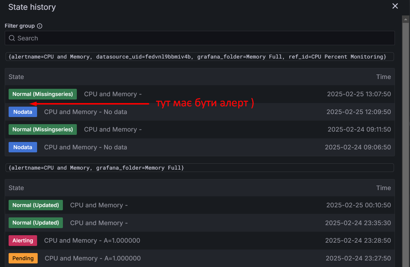

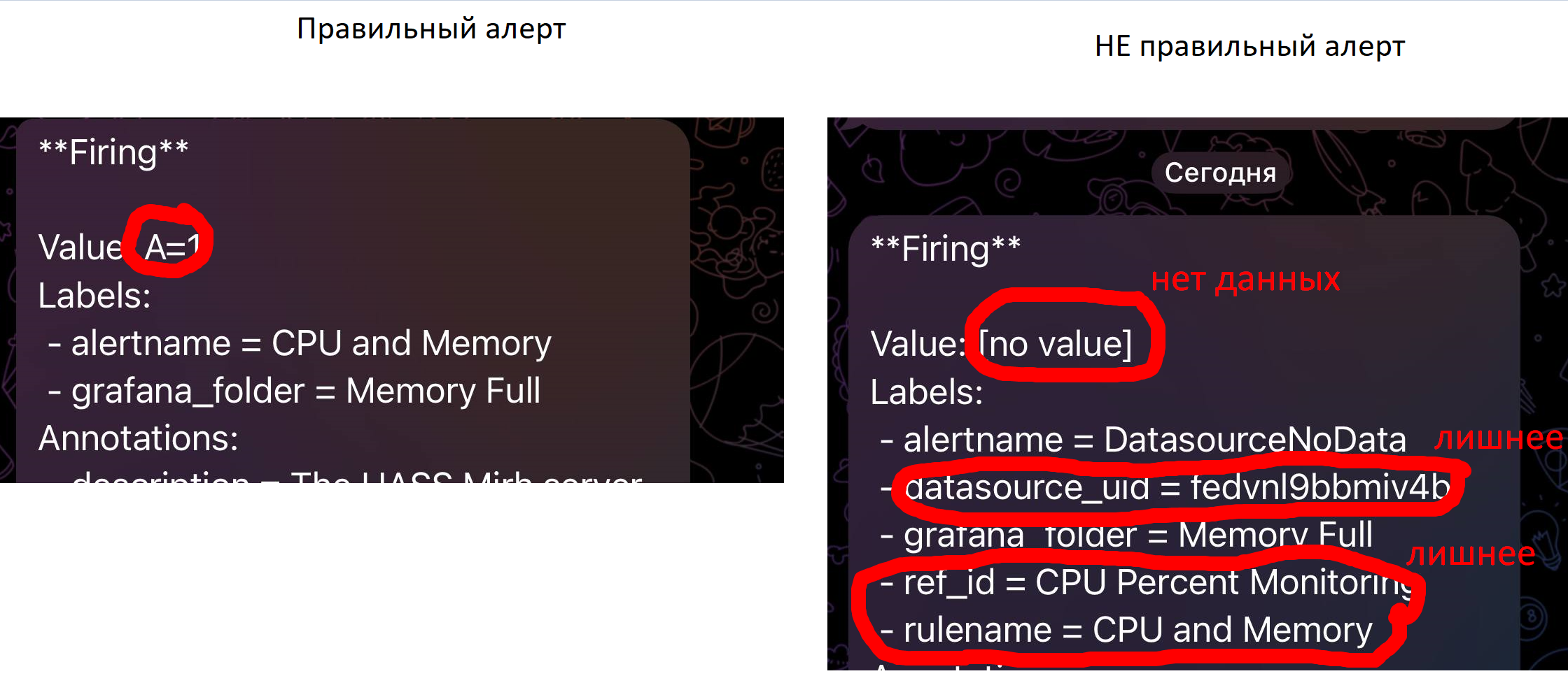

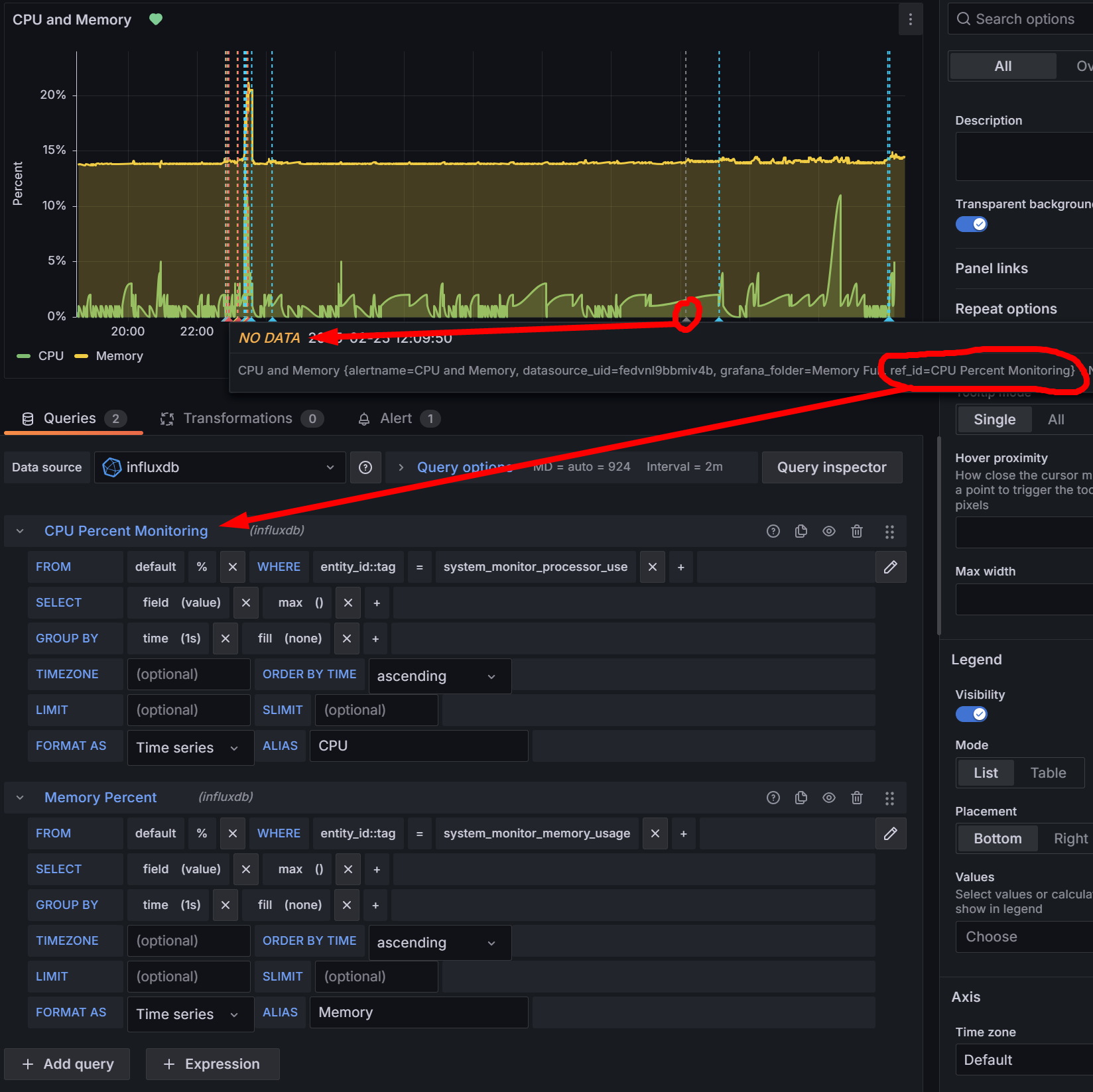

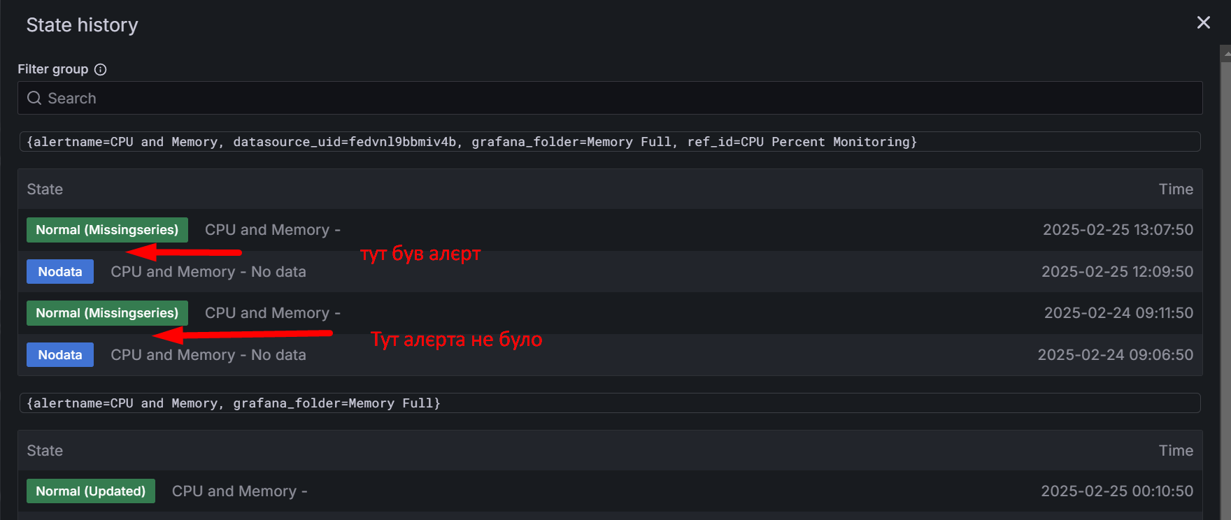

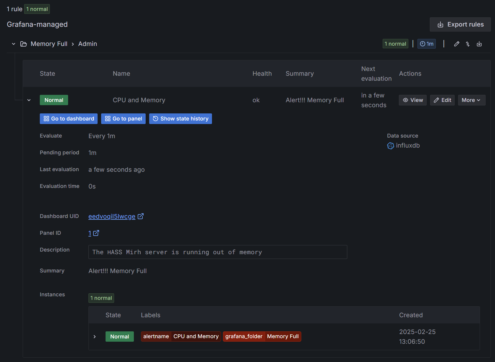

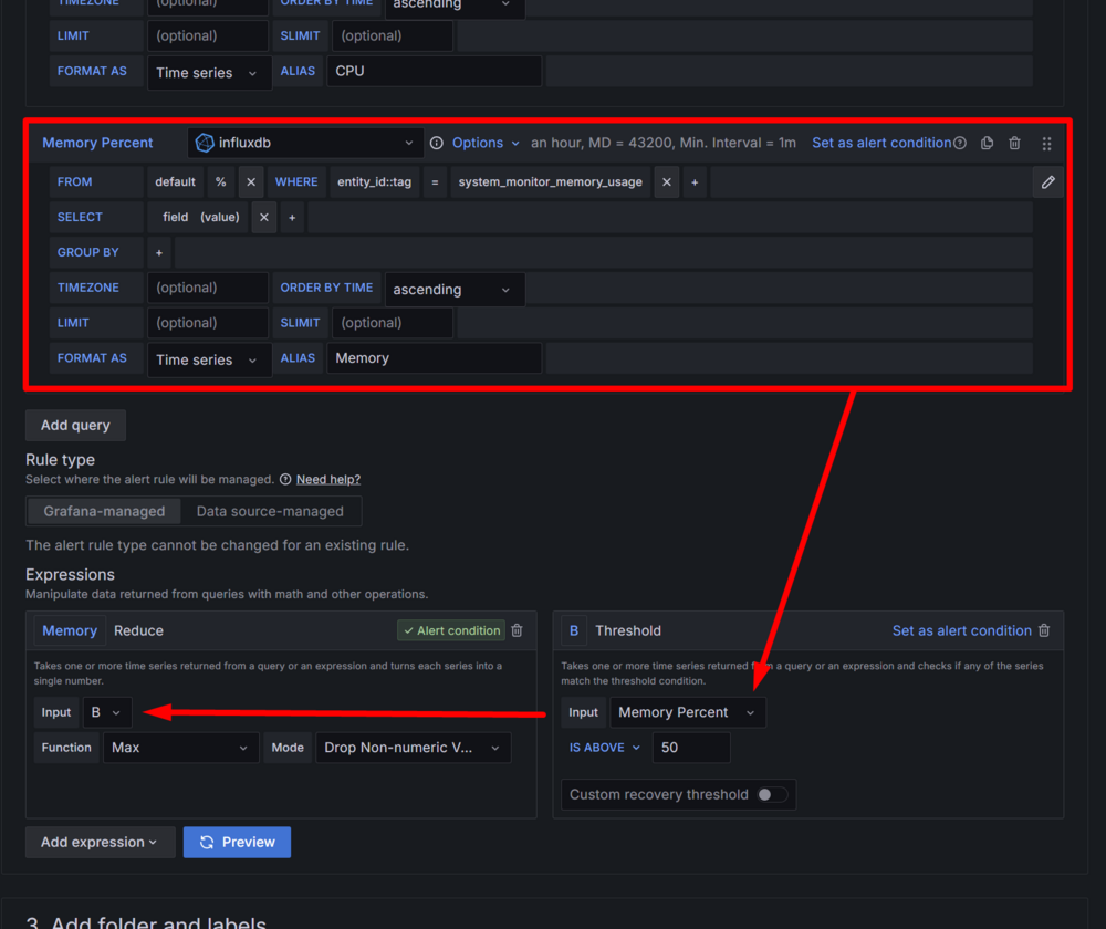

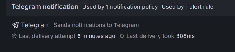

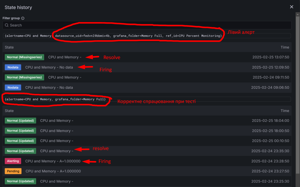

FOX.kissfm Опубліковано: 25 лютого 2025 Поділитись Опубліковано: 25 лютого 2025 (змінено) Цікава фігня в графані відбувається. Начє налаштував алерти вчора.... Тут вранці приходить алерт (хоча я розумію - шо це брехня, не буду вдаватись в детали чому) Коротше йду перевіряти. І тут магія В логах интеграціі телєги - все є, тобто вона чесно каже що відправила нотіс А от в логах алєрту - ніфіга нема )) тобто то він типу не спрацював і не викликав відправку нотіса )) І що щє цікаво - коли я тестував, алєрт дійсно відправлявся по встановленним параметрам, і передавав дані трігеру - Value A=1. А в тому, що прилетів незнамо звідки, дещо інша структура і наповнення. (Доречі він потім щє й Resolve відправив, начє все повернулось до норми 🤪) Звідки воно могло вилізти? Це єдиний алєрт що є в системі Змінено 25 лютого 2025 користувачем FOX.kissfm 1 Посилання на коментар Поділитися на інших сайтах More sharing options...

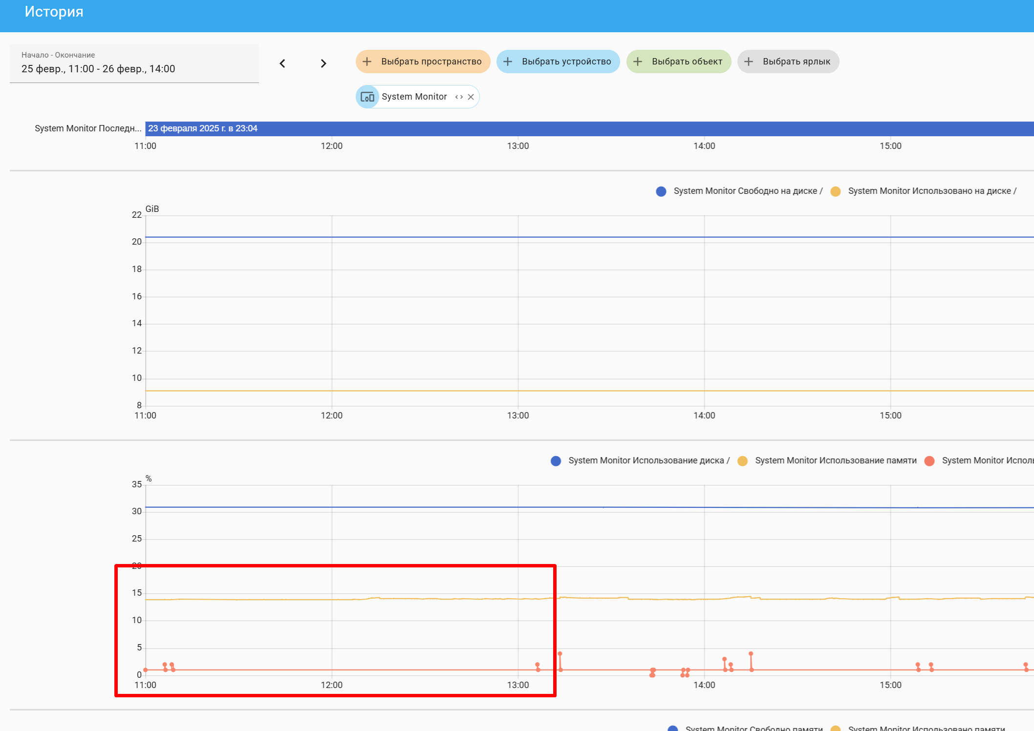

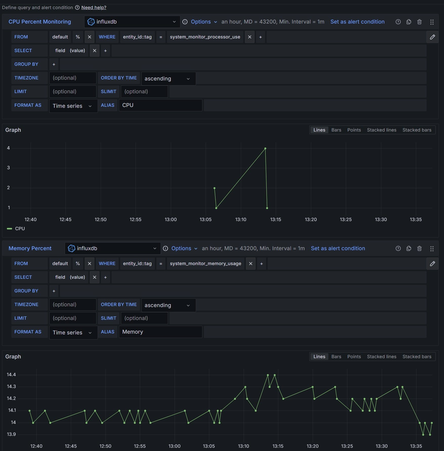

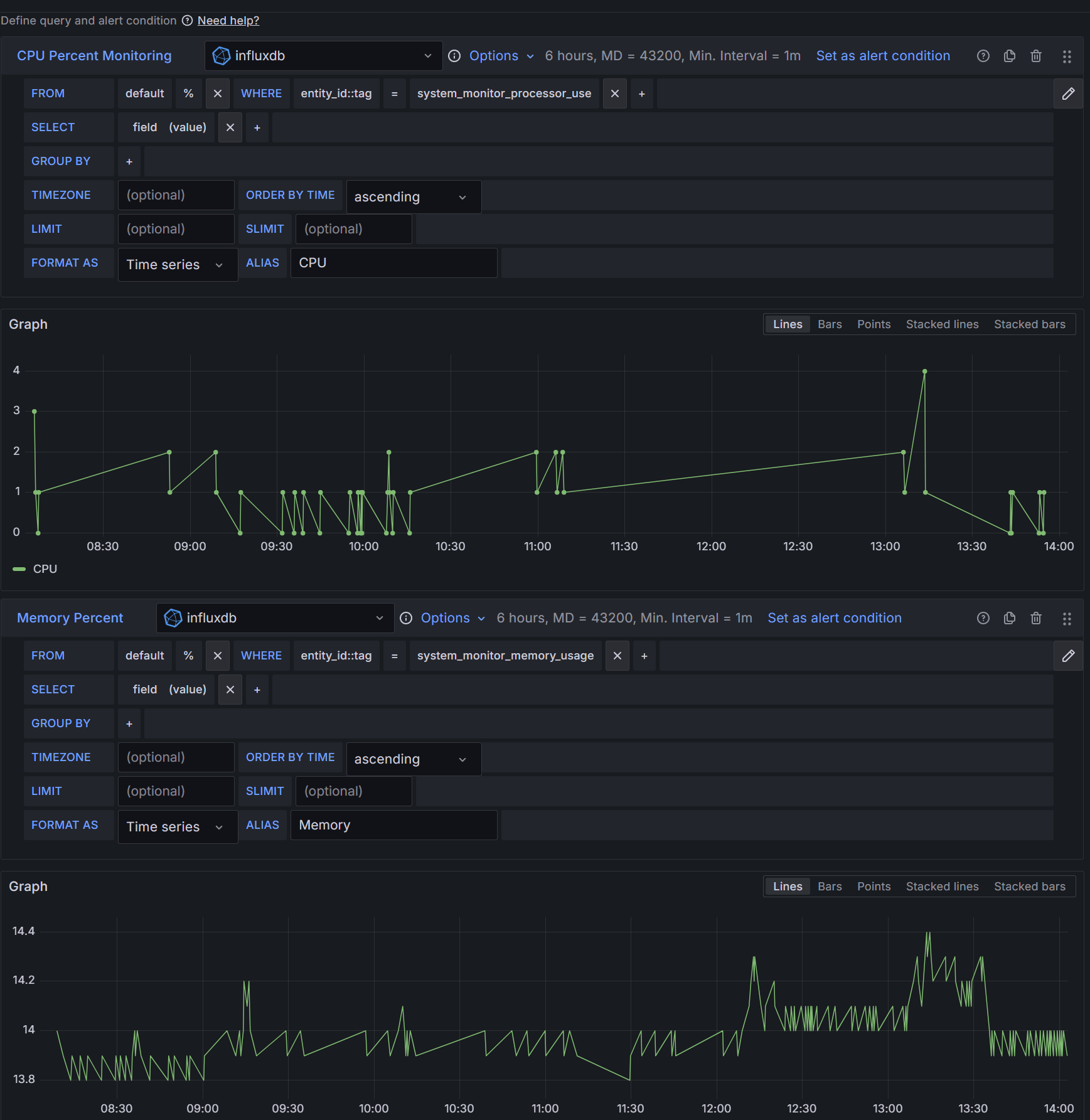

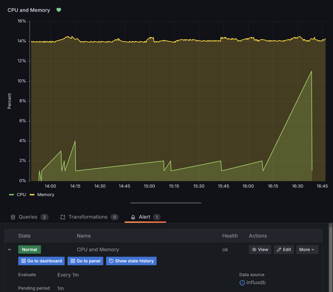

FOX.kissfm Опубліковано: 25 лютого 2025 Поділитись Опубліковано: 25 лютого 2025 (змінено) і ще одне питання виникло по графані, а може то influx, або в загалі хоум ассістант.. Коротше якось дивно поводить себе статистика CPU. навантаження там дійсно не велике 1-2%. Але данні в графані з великими проміжками, начє вона зовсім нічого не отримала. Це нормально? Чи все ж таки дані губляться? При чому данні по пам'яті приходять регулярно. от зробив за 6 годин, тут краще видно як часто приходять дані по пам'яті і як рідко по процу Змінено 25 лютого 2025 користувачем FOX.kissfm Посилання на коментар Поділитися на інших сайтах More sharing options...

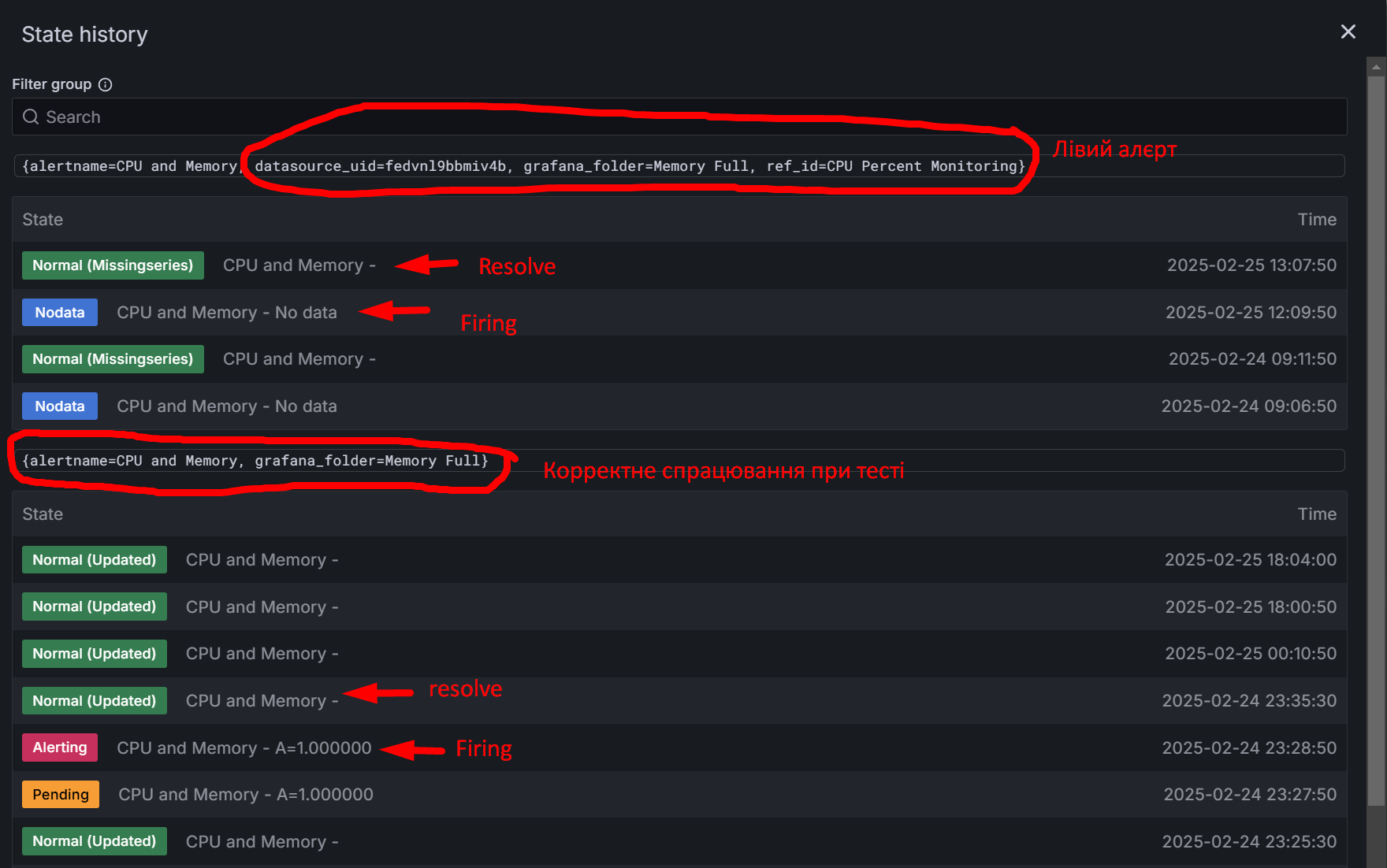

standov Опубліковано: 25 лютого 2025 Поділитись Опубліковано: 25 лютого 2025 (змінено) 53 минуты назад, FOX.kissfm сказал: Тут вранці приходить алерт (хоча я розумію - шо це брехня, не буду вдаватись в детали чому В графані в алерта є два евента, коли він перейшов зі стану "ок" в стан "не ок" і друге коли він перейшов зі стану "не понятно" в стан "ок". Тобто якщо в вас інфлукс пропускає дані (хз чого) то можлива ситуація коли алерт став в стан "не понятно" а потім повернувся в зрозумілий (може навіть ок) і ви отримали про це нотіс. Це як варіант. Upd "no data" це воно, в алерга недостатньо даних для чіткого розуміння все ок чи не ок і він про це сигналить. Там десь це можна вимкнути, але перед тим зрозуміти чого нема даних) Змінено 25 лютого 2025 користувачем standov 2 Посилання на коментар Поділитися на інших сайтах More sharing options...
FOX.kissfm Опубліковано: 25 лютого 2025 Поділитись Опубліковано: 25 лютого 2025 (змінено) 2 часа назад, standov сказал: В графані в алерта є два евента, коли він перейшов зі стану "ок" в стан "не ок" і друге коли він перейшов зі стану "не понятно" в стан "ок". Тобто якщо в вас інфлукс пропускає дані (хз чого) то можлива ситуація коли алерт став в стан "не понятно" а потім повернувся в зрозумілий (може навіть ок) і ви отримали про це нотіс. Це як варіант. Upd "no data" це воно, в алерга недостатньо даних для чіткого розуміння все ок чи не ок і він про це сигналить. Там десь це можна вимкнути, але перед тим зрозуміти чого нема даних) тут э декілька моментів, які не збігаються. Даних мало лише по CPU, а по пам'яті наче норм (алєрт налаштованний на пам'ять) Хоча дашборд і них спільний В той же час, по CPU, дірок значно більше ніж "кривих" алєртів, тобто здається що то не із-за CPU. Змінено 25 лютого 2025 користувачем FOX.kissfm Посилання на коментар Поділитися на інших сайтах More sharing options...

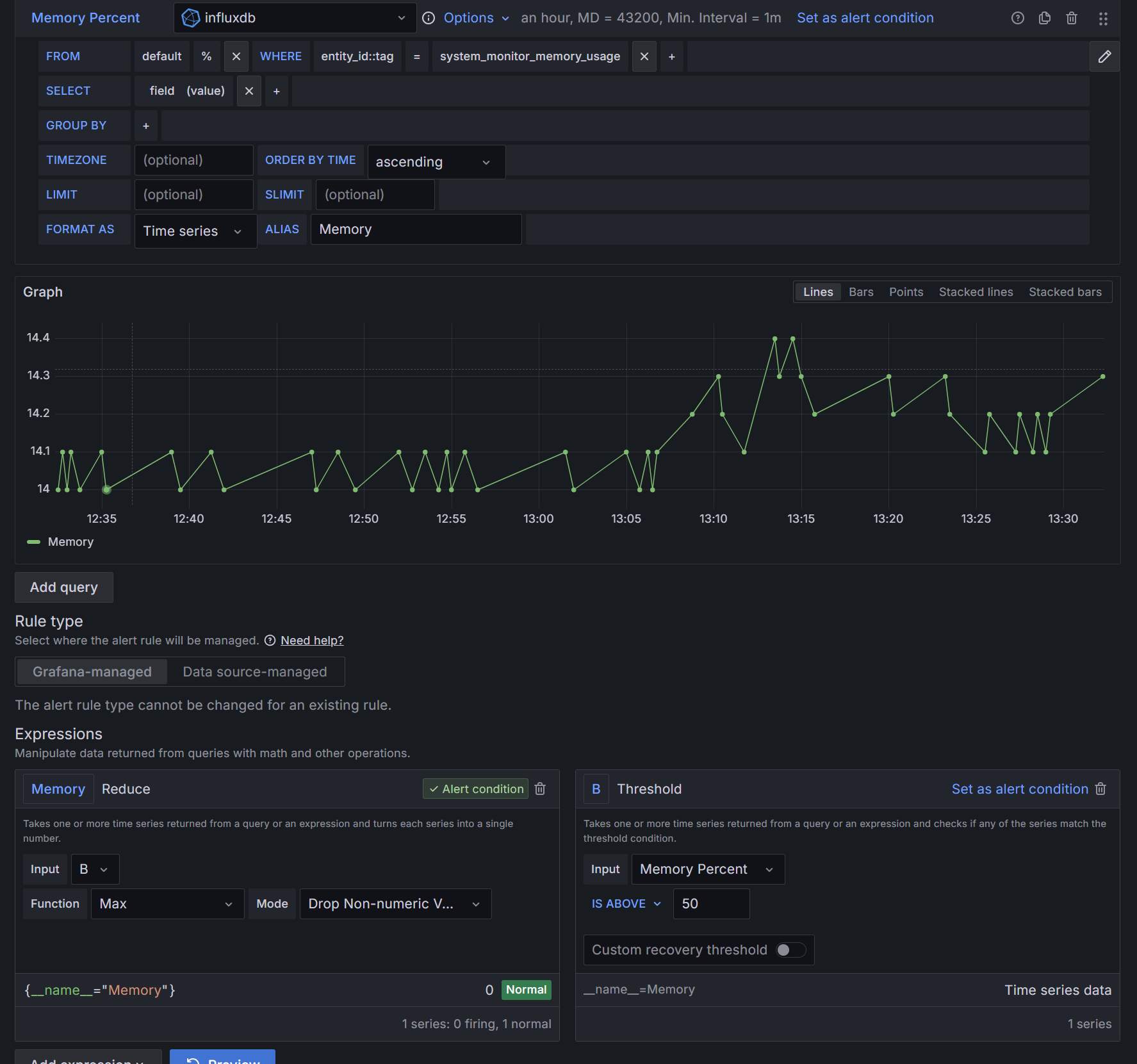

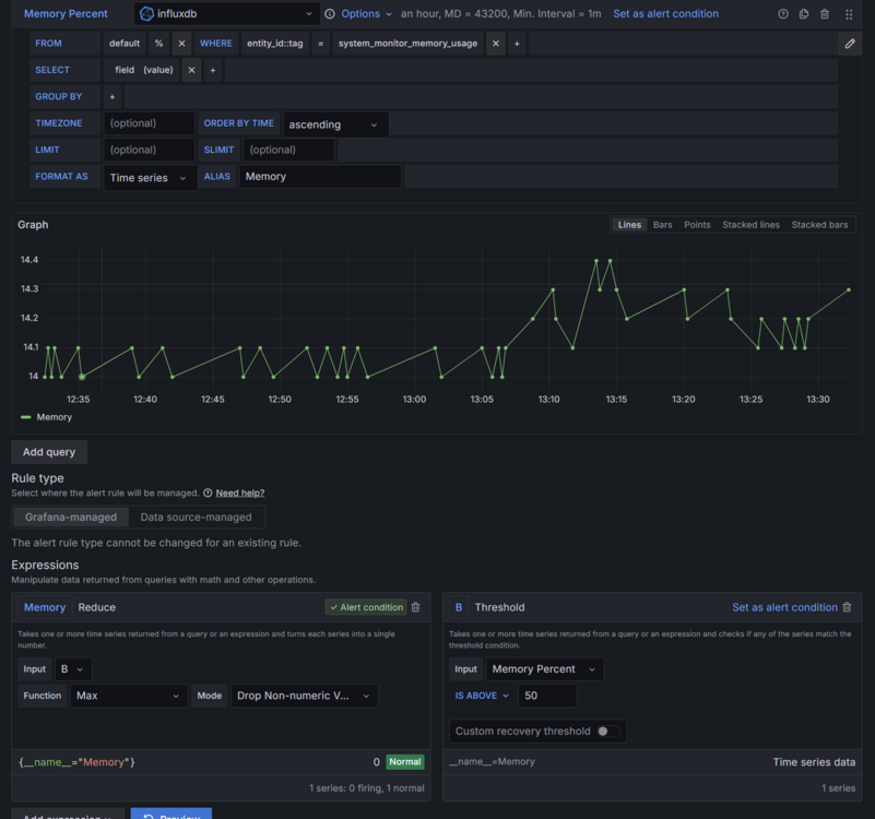

standov Опубліковано: 25 лютого 2025 Поділитись Опубліковано: 25 лютого 2025 (змінено) 27 минут назад, FOX.kissfm сказал: тут э декілька моментів, які не збігаються. якщо я правильно зрозумів ваші скріни то все досить логічно. перша точка (там де алерту не було) то алерт став перший раз в стан "не зрозуміло", тут нема про шо алертувати бо нема зміну стану зі зрозумілого в зрозуміле. вони обивда незрозумілі. перша точка, там де була нотіфікація. то стан перейшов зі стану "ок" в стан "не зрозуміло". З точки зору графани кейс стрьомний бо може так шось зламалося що нічо не працює наприклад. і він про те стучить. алерт працює саме при зміні статусу. стосовно відсутності даних я хз як ХА дані мапить в інфлюкс, можливо лише якщо вони змінюються, і відповідно вони їдуть не рівними інтервалами, а там де ЦПУ і значення значно міняються то крок виходить коротким. В запитах в інфлюксе ви маєте *майже завжди* робити GROUP BY по інтервалу часу та використовувати одну з агрегацій (mean, max, count і тп). Ви маєте зрозуміти що дані в базу можуть вліватися в базу в рендомні моменти часу і ніякого "квантування" автоматочного немає, ви маєте те робити в запиті відповідно до потреби. ось приклад як то в мене на одному графіку Змінено 25 лютого 2025 користувачем standov 2 Посилання на коментар Поділитися на інших сайтах More sharing options...
standov Опубліковано: 25 лютого 2025 Поділитись Опубліковано: 25 лютого 2025 в вас мабуть ЦПУ в цілих процентах і відповідно флуктуаціїї не часті (0-1-2-3-4) а пам'ять схоже з десятковою точкою і флуктуацій значно більше в одиницю часу. А ХА схоже сторить лише при зміні (мабуть то можна налаштувати, бо в OH налаштовується стратегія по персісту "strategy = everyChange, everyMinute, restoreOnStartup" ) 1 Посилання на коментар Поділитися на інших сайтах More sharing options...

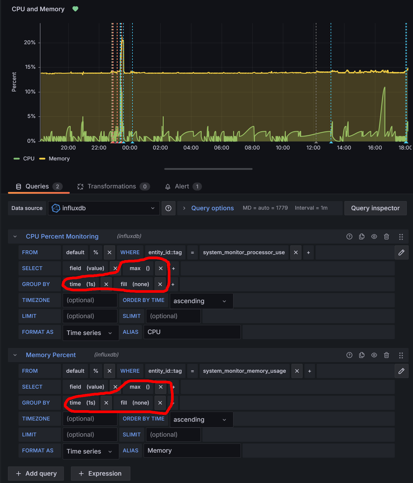

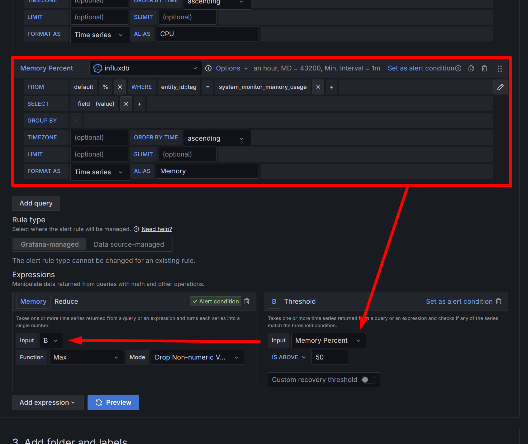

FOX.kissfm Опубліковано: 25 лютого 2025 Поділитись Опубліковано: 25 лютого 2025 (змінено) 2 часа назад, standov сказал: якщо я правильно зрозумів ваші скріни то все досить логічно. перша точка (там де алерту не було) то алерт став перший раз в стан "не зрозуміло", тут нема про шо алертувати бо нема зміну стану зі зрозумілого в зрозуміле. вони обивда незрозумілі. перша точка, там де була нотіфікація. то стан перейшов зі стану "ок" в стан "не зрозуміло". З точки зору графани кейс стрьомний бо може так шось зламалося що нічо не працює наприклад. і він про те стучить. алерт працює саме при зміні статусу. Дуже дякую, розібрався. Віглядає дійсно як ви сказали. Віходить що той верхній лог - CPU, а нижній Memory Судячи з усього, вона все одно лупить алєрти по CPU (коли великий проміжок часу немає даних). Хоча алєрти налаштовані лише по Memory 2 часа назад, standov сказал: В запитах в інфлюксе ви маєте *майже завжди* робити GROUP BY по інтервалу часу та використовувати одну з агрегацій (mean, max, count і тп). Ви маєте зрозуміти що дані в базу можуть вліватися в базу в рендомні моменти часу і ніякого "квантування" автоматочного немає, ви маєте те робити в запиті відповідно до потреби. ось приклад як то в мене на одному графіку Дякую, зрозумів. В дашборді я добавлял це (але не до кінця розумів нащо), а от в алєрті, пропустив. В загалі гадав, що то якесь тонке налаштування для поєднання точок, і типу графана і сама добре іх поєднує, якщо ти не налаштував. Але теперь додав всюди ) Змінено 25 лютого 2025 користувачем FOX.kissfm Посилання на коментар Поділитися на інших сайтах More sharing options...
FOX.kissfm Опубліковано: 25 лютого 2025 Поділитись Опубліковано: 25 лютого 2025 перевірив дані в HASS. походу cправа не в графані. Бо в натівному інтерфейсі також тих даних немає мабуть він щось криво моніторить Посилання на коментар Поділитися на інших сайтах More sharing options...

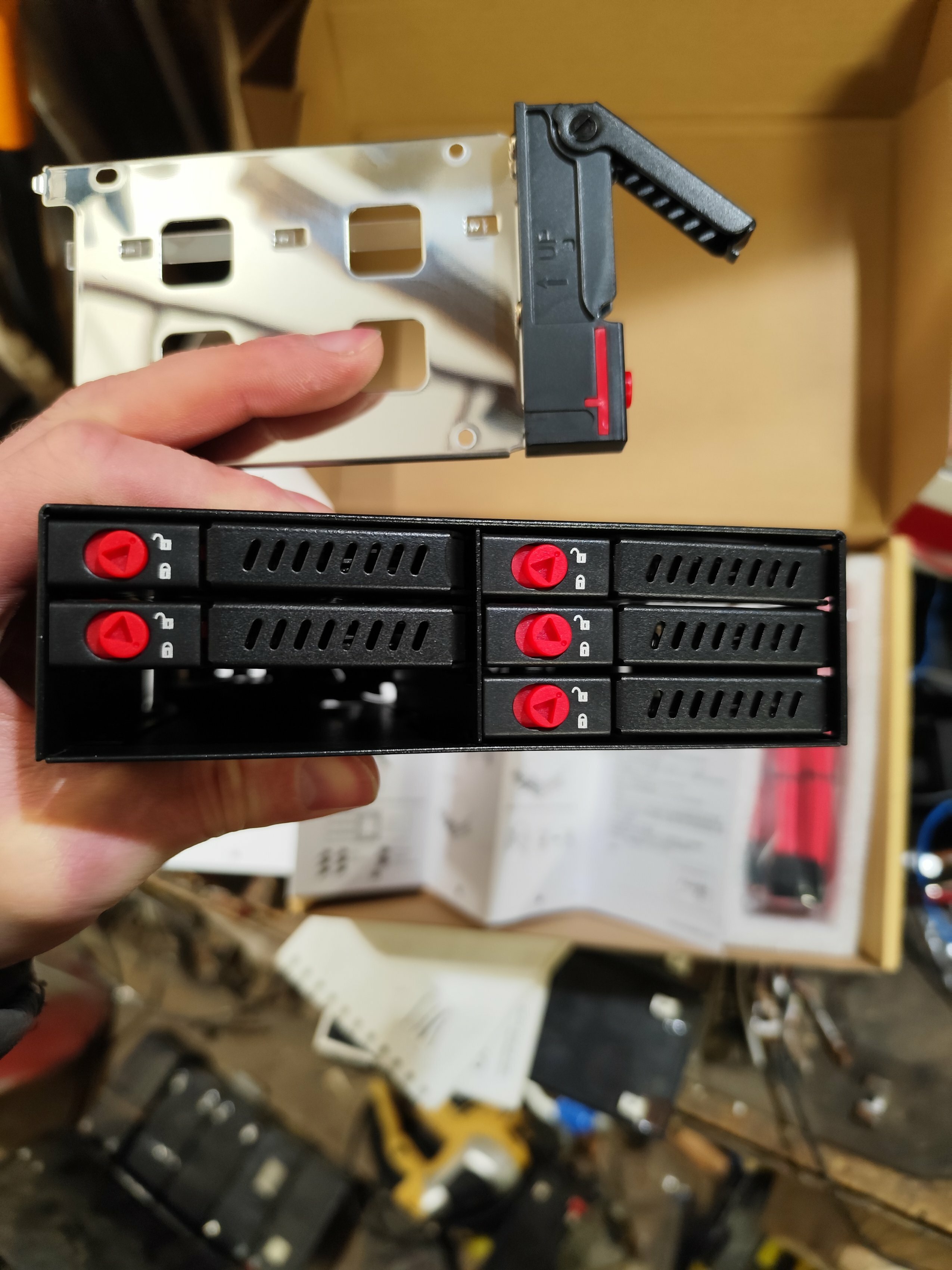

Enot123h Опубліковано: 26 лютого 2025 Поділитись Опубліковано: 26 лютого 2025 (змінено) 10 часов назад, mib сказал: ого, даже страшно спрашивать какого они объема но спрошу Остатки от апгрейда ноутов на ссд и разный старый хлам, от 0,32 до 4 ТБ, большинство с бэдами, но в зеркале не страшно, для сильно уставших тройное зеркалирование. Такая помиральная яма для подуставших дисков, добиваю и на магнитики. Около 6 Тб полезный объем сейчас. МикроАТХ материнка с впаяным процом + Dell H200 IT Mode SATA / SAS Работает на truenas, HA там есть, но пока не ставил. Вот корзинку для 2,5'' прикупил, чтоб на дне корпуса не валялись Змінено 26 лютого 2025 користувачем Enot123h 1 Посилання на коментар Поділитися на інших сайтах More sharing options...

mib Опубліковано: 26 лютого 2025 Автор Поділитись Опубліковано: 26 лютого 2025 2 часа назад, Enot123h сказал: Вот корзинку для 2,5'' прикупил, чтоб на дне корпуса не валялись Ну вот как по мне ваш путь это какой то самосбор, если конечно есть место где это ставить, у меня 2 мини пс и к кпждому подключено по 2 юсб диска, но я не использую зеркал и синхронизирую важное между дисками через rsync 1 Посилання на коментар Поділитися на інших сайтах More sharing options...
