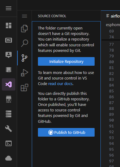

standov Опубліковано: 12 січня 2025 Поділитись Опубліковано: 12 січня 2025 Тут варто зазначити що для кода/конфігів і тп нічого краще за git ще не вигадали. Робите пріватну репу на гітхабі і пушаєте туди ваші зміни, в тч з того самого vscode. 1 Посилання на коментар Поділитися на інших сайтах More sharing options...
TaurosRMK Опубліковано: 12 січня 2025 Поділитись Опубліковано: 12 січня 2025 21 хвилину тому, standov сказав: Тут варто зазначити що для кода/конфігів і тп нічого краще за git ще не вигадали. Робите пріватну репу на гітхабі і пушаєте туди ваші зміни, в тч з того самого vscode. Та це типу так, у мене там навіть акк є ще з часів, коли я пробував себе в програмуванні, років так 10-12 назад. Але не пішло ))) Зараз я просто бавлюся з кодом в НА/ESPHome, якісь автоматизації і не більше того. Інколи просто треба "зберегтися" перед записом нової прошивки, щоб мати можливість відкотитися назад, або просто щоб був бекап. Хоча, треба попробувати 🤔 Посилання на коментар Поділитися на інших сайтах More sharing options...

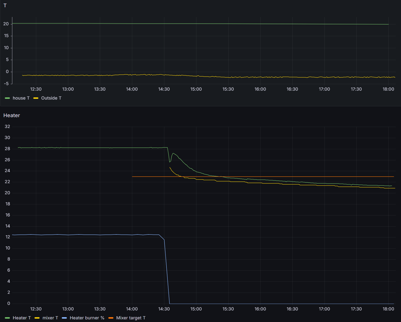

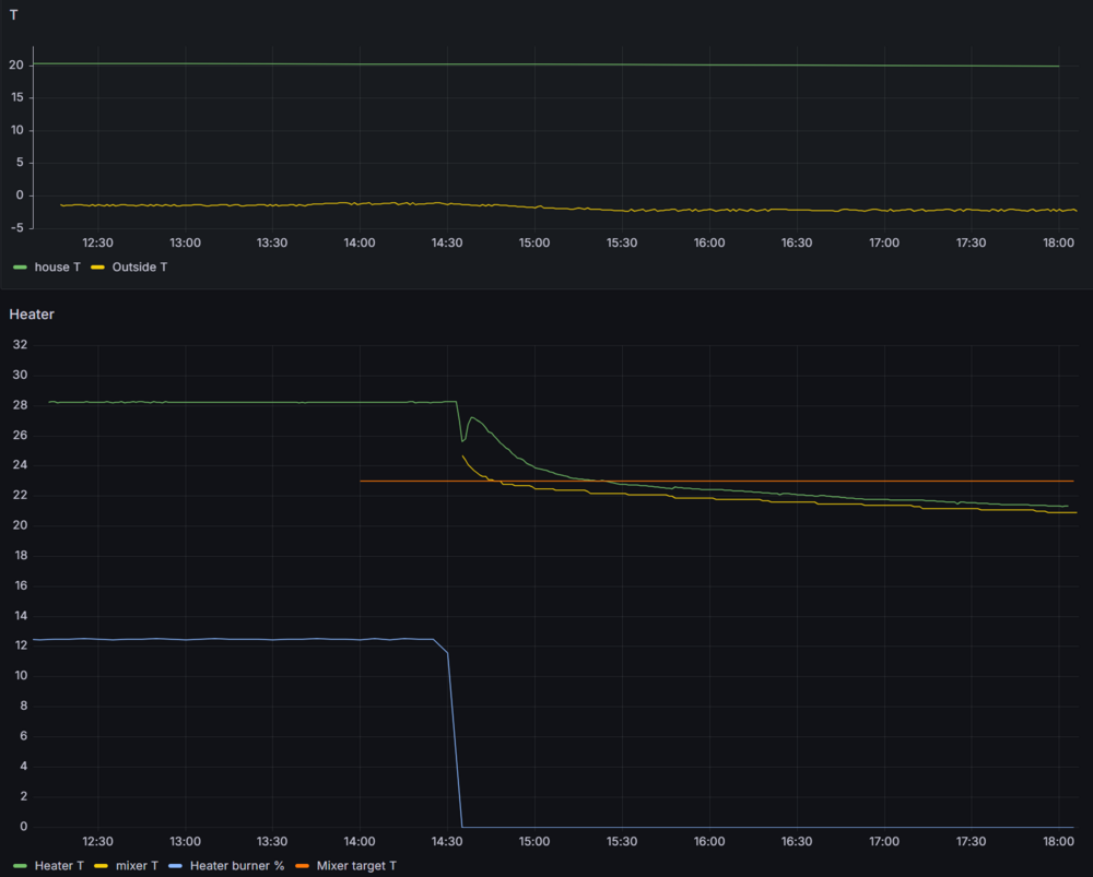

ЯД Опубліковано: 14 січня 2025 Поділитись Опубліковано: 14 січня 2025 С газовым котлом все получилось достаточно просто. Нарисовал в графане пару графиков (сорри, не художник, и графану не юзал )) Появился вопрос - как решать тему, когда апдейти по значениям приходять достаточно редко (кт значение не меняется) и может отсутствовать и 12 часов? На графике за счет этого линия начинается "с середины", тк предыдущее значение уже не попадает в выбраный таймфрейм Посилання на коментар Поділитися на інших сайтах More sharing options...

volomoto Опубліковано: 14 січня 2025 Поділитись Опубліковано: 14 січня 2025 1 година тому, ЯД сказав: Появился вопрос - как решать тему, когда апдейти по значениям приходять достаточно редко (кт значение не меняется) и может отсутствовать и 12 часов? Я цього не зміг побороти простим способом, бо в тому періоді часу, який заданий селектором, просто нема даних і логічно, що нічо не буде відображатись. Графана не має такої функції, щоб отримувати останнє відоме значення із-за меж вибраного діапазону, тому єдиний вихід – це писати кастомні запити, які це роблять, але то гєморно. 1 Посилання на коментар Поділитися на інших сайтах More sharing options...
volomoto Опубліковано: 15 січня 2025 Поділитись Опубліковано: 15 січня 2025 20 годин тому, ЯД сказав: Появился вопрос - как решать тему, когда апдейти по значениям приходять достаточно редко (кт значение не меняется) и может отсутствовать и 12 часов? Якщо у вас InfluxDB2, тобто той, що працює на Flux, то можна йти наступним шляхом: import "date" from(bucket: "home_assistant") |>range(start: date.sub(d: 24h, from: v.timeRangeStart), stop: v.timeRangeStop) |> filter(fn: (r) => r["entity_id"] == "yambms_yambms_requested_charge_voltage") |> filter(fn: (r) => r["_field"] == "value") |> aggregateWindow(every: v.windowPeriod, fn: last, createEmpty: true) |> fill(usePrevious: true) |> range(start: v.timeRangeStart, stop: v.timeRangeStop) Тобто дивимось на 24 год в минуле, заповнюємо всі місця, де нема значень, попереднім значенням, а тоді обрізаємо до вибраного періоду. 1 Посилання на коментар Поділитися на інших сайтах More sharing options...
ЯД Опубліковано: 15 січня 2025 Поділитись Опубліковано: 15 січня 2025 1 годину тому, volomoto сказав: Якщо у вас InfluxDB2, тобто той, що працює на Flux, то можна йти наступним шляхом: import "date" from(bucket: "home_assistant") |>range(start: date.sub(d: 24h, from: v.timeRangeStart), stop: v.timeRangeStop) |> filter(fn: (r) => r["entity_id"] == "yambms_yambms_requested_charge_voltage") |> filter(fn: (r) => r["_field"] == "value") |> aggregateWindow(every: v.windowPeriod, fn: last, createEmpty: true) |> fill(usePrevious: true) |> range(start: v.timeRangeStart, stop: v.timeRangeStop) Тобто дивимось на 24 год в минуле, заповнюємо всі місця, де нема значень, попереднім значенням, а тоді обрізаємо до вибраного періоду. Я поставил в1 ) Может стоит на в2 перейти, пока нет особо ничего) Посилання на коментар Поділитися на інших сайтах More sharing options...
