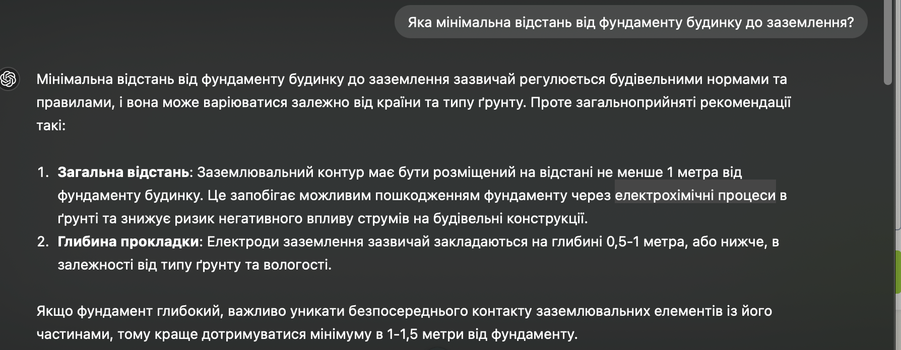

Diesel Draft Опубліковано: 30 вересня 2024 Поділитись Опубліковано: 30 вересня 2024 Я колись бачив десь на відео, що просверлили дирку в фундаменті і там змонтували штирьове заземлення. Електри знакомий сказав, що можна монтувати де мені зручно. І тут я випадково натрапляю на інформацію, що це не можна робити через електрохімічні процеси. Де правда? Можу я просверлити дирку в фундаменті і там забити заземлення? На ділянці будуть ще земельні роботи і це робити зараз дуже незручно. Посилання на коментар Поділитися на інших сайтах More sharing options...

Diesel Draft Опубліковано: 30 вересня 2024 Автор Поділитись Опубліковано: 30 вересня 2024 3 часа назад, newbee2020 сказал: можна, якщо штир із нержі, які там можуть бути процеси я думаю тут йдеться про фундамент Я тут в chatGPT пішов зараді цікавості 1 1 Посилання на коментар Поділитися на інших сайтах More sharing options...

S_Vladimir_79 Опубліковано: 1 жовтня 2024 Поділитись Опубліковано: 1 жовтня 2024 (змінено) 15 часов назад, Diesel Draft сказал: я думаю тут йдеться про фундамент Я тут в chatGPT пішов зараді цікавості Нехай чат ще почитає ПУЕ "Заземлювачі 1.7.115 Як природні заземлювачі можна використовувати: металеві і залізобетонні конструкції будівлі і споруди, які перебувають у контакті з землею, у тому числі залізобетонні фундаменти в неагресивних, слабоагресивних і середньоагресивних середовищах;" Відступають від будинку 1-1,5м тільки для того, щоб точка не опинилась під вимощенням навколо будинку, яке має зазвичай ширину 0,8-1,2м. Змінено 1 жовтня 2024 користувачем S_Vladimir_79 2 1 Посилання на коментар Поділитися на інших сайтах More sharing options...

Diesel Draft Опубліковано: 2 жовтня 2024 Автор Поділитись Опубліковано: 2 жовтня 2024 В 01.10.2024 в 14:09, S_Vladimir_79 сказал: Нехай чат ще почитає ПУЕ "Заземлювачі 1.7.115 Як природні заземлювачі можна використовувати: металеві і залізобетонні конструкції будівлі і споруди, які перебувають у контакті з землею, у тому числі залізобетонні фундаменти в неагресивних, слабоагресивних і середньоагресивних середовищах;" Відступають від будинку 1-1,5м тільки для того, щоб точка не опинилась під вимощенням навколо будинку, яке має зазвичай ширину 0,8-1,2м. От і я памятаю цей підхід. Дякую. Здивувало, бо побачив в статті таке Цитата Відстань від будинку до контуру заземлення має бути не менше 1 метра. При цьому максимальне значення, на якому від фундаменту повинен розташовуватись контур – 10 метрів. Це також регламентується спеціальними документами. Буду робити в гаражі, зразу біля щитка. 6м штирове заземлення. Доречі грунтові води близько Посилання на коментар Поділитися на інших сайтах More sharing options...
