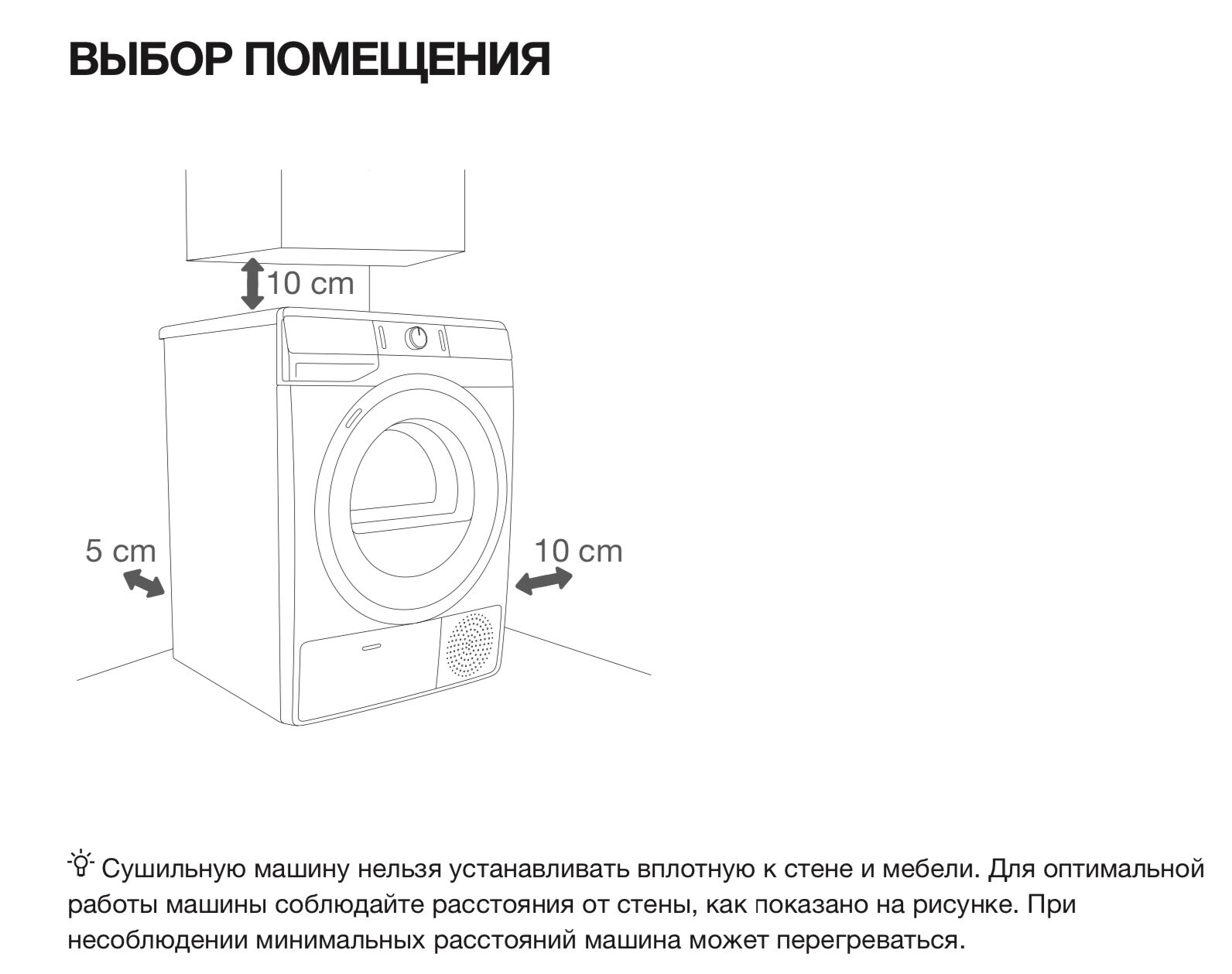

murava Опубліковано: 28 листопада Поділитись Опубліковано: 28 листопада (змінено) Красіво. Стильно. Але технічно - жопа. Висунути і розібрати - квест. Не здивуюсь, якщо шафу частково збирали при вже виставлений і змонтованій колоні, оскільки сушка як правило важча за пралку і підняти і виставляти її треба поза меблями. Зазори малі, вентиляції замало, є шанс за рік ці плити поведе просто від вологості і температури. Змінено 28 листопада користувачем murava 1 Посилання на коментар Поділитися на інших сайтах More sharing options...
SantehnikPPR100 Опубліковано: 28 листопада Поділитись Опубліковано: 28 листопада Та что вы все хотите его высовывать (?)! Номально там все. Вы наверное в кухнях не устанавливали стиралки и посудомойки когда уже все собрано... Плиты дсп от влаги не ведет. Они только разбухают от воды. 1 Посилання на коментар Поділитися на інших сайтах More sharing options...
Фрай Опубліковано: 28 листопада Поділитись Опубліковано: 28 листопада (змінено) 32 хвилини тому, murava сказав: Зазори малі, вентиляції замало, є шанс за рік ці плити поведе просто від вологості і температури. А може там американські стандарти з виводом тепла і пари назовні? Хоча малоймовірно, у нас таких немає у продажу. Змінено 28 листопада користувачем Фрай 1 Посилання на коментар Поділитися на інших сайтах More sharing options...

murava Опубліковано: 28 листопада Поділитись Опубліковано: 28 листопада 31 минуту назад, SantehnikPPR100 сказал: Та что вы все хотите его высовывать (?)! Номально там все. Вы наверное в кухнях не устанавливали стиралки и посудомойки когда уже все собрано... Плиты дсп от влаги не ведет. Они только разбухают от воды. ...та да, инструкции ж пишут идиоты. 2 Посилання на коментар Поділитися на інших сайтах More sharing options...
SantehnikPPR100 Опубліковано: 28 листопада Поділитись Опубліковано: 28 листопада Ну то у себя дома делай по инструкции, а людям голову не морочь. Я больше скажу - года три назад в гардеробе в шкаф так же устанавливали , только бош. а может и не бош, не помню. Что то ни кто не зовет вынимать до сих пор. 1 Посилання на коментар Поділитися на інших сайтах More sharing options...
SantehnikPPR100 Опубліковано: 28 листопада Поділитись Опубліковано: 28 листопада 15 минут назад, allanek сказал: зробили нижню полицю трохи вище, Зачем, чтоб пыль наблюдать через полгода и мучаться мыслью "как ее вытереть?!" 2 Посилання на коментар Поділитися на інших сайтах More sharing options...
allanek Опубліковано: 28 листопада Поділитись Опубліковано: 28 листопада (змінено) 18 хвилин тому, SantehnikPPR100 сказав: Зачем, чтоб пыль наблюдать через полгода и мучаться мыслью "как ее вытереть?!" Дивна думка від сантехника, який щось там про вентиляцію писав. Ваш колега вам надав вже відповідь. 1 годину тому, murava сказав: Зазори малі, вентиляції замало, А якщо не мучатися "мыслью", то там взагалі не потрібно пил прибирати? Бо зазор, хоч в 2см повинні були залишити, тільки в цьому разі треба або виключити пил з думок, як факт того, що він там є; або починати "мучаться мыслью", як його звідти дістати. Про те, якщо буде потрібно "зрушити з місця", то додатковий простір може стати в нагоді і так зрозуміло. Звичка думати наперед, на випадок якихось непередбачуваних випадків. Змінено 28 листопада користувачем allanek 1 Посилання на коментар Поділитися на інших сайтах More sharing options...

allanek Опубліковано: 28 листопада Поділитись Опубліковано: 28 листопада 1 хвилину тому, MegaPolis_Valeriya сказав: На об'єкті, що на фото - я не згодна з зазором зверху. Вибір був на користь естетики! Мабуть, я погано пояснила. Залишити дверцята зверху, як вони є, а от полицю за дверцятами зробити трохи вище ніж нижній рай дверцят. Естетика не порушується, бо дверцята закривають те, що полиця розташована вище і зазор між сушкою та полицею буде закритий дверцятами. Фух, якось так🤭 1 Посилання на коментар Поділитися на інших сайтах More sharing options...
MegaPolis_Valeriya Опубліковано: 28 листопада Автор Поділитись Опубліковано: 28 листопада 1 час назад, murava сказал: Красіво. Стильно. Але технічно - жопа. Висунути і розібрати - квест. Не здивуюсь, якщо шафу частково збирали при вже виставлений і змонтованій колоні, оскільки сушка як правило важча за пралку і підняти і виставляти її треба поза меблями. Зазори малі, вентиляції замало, є шанс за рік ці плити поведе просто від вологості і температури. Нє, все з вентиляцією ок! Найбільшим джерелом теплого вологого повітря тут є сушка. Сушка дверцятами не закрита з фасаду. Примусова витяжка потужна. Посилання на коментар Поділитися на інших сайтах More sharing options...
allanek Опубліковано: 28 листопада Поділитись Опубліковано: 28 листопада 3 хвилини тому, SantehnikPPR100 сказав: Вытянется легко, а у нас справа вырезана стойка для доступа к шлангам и трубам. Я вообще то 12 лет корпусную мебель собирал и монтировал. А, нет 10, 2 года проектировал. Сейчас не нужно, там 3-5 мм по фото, там не будет столько пыли как если 7-8 см оставить. Краще я не буду на це відповідати. Просто, щоб не витрачати час на дрібниці. Комусь це важливо, комусь ні. Але пил там все одно з'явиться, хоч з яким зазором. Питання часу і питання, чи буде це хвилювати власників квартири. Але це вже їх клопіт. 7 хвилин тому, MegaPolis_Valeriya сказав: сушку не запускають з закритими дверцятами шафи. якщо вана в шафі З язика зняли. Дякую. 1 Посилання на коментар Поділитися на інших сайтах More sharing options...
MegaPolis_Valeriya Опубліковано: 28 листопада Автор Поділитись Опубліковано: 28 листопада 14 минут назад, allanek сказал: Мабуть, я погано пояснила. Залишити дверцята зверху, як вони є, а от полицю за дверцятами зробити трохи вище ніж нижній рай дверцят. Естетика не порушується, бо дверцята закривають те, що полиця розташована вище і зазор між сушкою та полицею буде закритий дверцятами. Фух, якось так🤭 Так... Звучить логічно! 🔥 1 Посилання на коментар Поділитися на інших сайтах More sharing options...

XL.pro Опубліковано: 28 листопада Поділитись Опубліковано: 28 листопада 2 години тому, murava сказав: ...та да, инструкции ж пишут идиоты. До кожного бойлера, згідно інструкції, потрібно встановлювати розширений бак. Хтось це робить? 2 години тому, SantehnikPPR100 сказав: Ну то у себя дома делай по инструкции, а людям голову не морочь. Як раз у себе вдома можна робити через дупу, а замовникам - як правильно. Посилання на коментар Поділитися на інших сайтах More sharing options...

SantehnikPPR100 Опубліковано: 28 листопада Поділитись Опубліковано: 28 листопада (змінено) 2 часа назад, XL.pro сказал: замовникам - як правильно. З замовниками як замовляють робиться. Бо не буде замовників. Це не безпекова тема де є жорсткі умови тіпа групи безпеки або вогнетривкий матеріал на стіні. І чого це стіралка без 10см зазорів по колу це через дупу...Якось стоять вмонтовані (є спеціальні, з дверцятами під меблі) і не потіють. (Бо там ззаду вентилюється простір, вказано навіть в інструкції про той простір) Змінено 28 листопада користувачем SantehnikPPR100 1 Посилання на коментар Поділитися на інших сайтах More sharing options...
Фрай Опубліковано: 28 листопада Поділитись Опубліковано: 28 листопада (змінено) Вибачте, а ви з ким хочете посперечатись з murava чи виробниками, когось з них дебілами вважаєте? Ви робите по принципу завждитакробили, а хтось по принципу робипочєртєжуінєбудєтпі..жу! Колись ще молодим хлопцем послухав старого досвідченого і замість згорівшого в дорозі запобіжника вставив 5-ть копійок, як усі «досвідчені». Довелось повертатись у Ригу, згоріла вся проводка. (( Багато років мав відносини з підрядчиками і розумні перед тим як виконати на мої забаганки завжди просили написати на договорі про мою відповідальність за ризики. Змінено 28 листопада користувачем Фрай 1 Посилання на коментар Поділитися на інших сайтах More sharing options...
SantehnikPPR100 Опубліковано: 28 листопада Поділитись Опубліковано: 28 листопада 25 минут назад, Фрай сказал: Ви робите по принципу завждитакробили, Шось ви вигадуєте. То до автора тих фото вище звертайтеся. Я робив як мені казали, то не до мене, а до тих, хто "я так віжу" і "такой дізайн". Якщо б я запропонував 10 років тому стіралку на кухні з зазорами 100мм то всі просто покрутили б пальцем біля скроні.😅 (Взагалі то там ззаду є зазор, цього достатньо, а в сушці видув на фасад, так шо ой...) 1 Посилання на коментар Поділитися на інших сайтах More sharing options...
