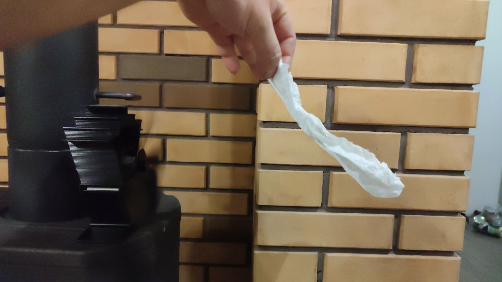

Куркуль Опубліковано: 17 жовтня 2024 Поділитись Опубліковано: 17 жовтня 2024 (змінено) 15 хвилин тому, Александр Николаевич сказав: Прикольно а можно силку на него. Не встерчал раньше такого. share.temu.com/1ZX5qcQrnIA Я теж такий нещодавно купив, але робив лише одну не дуже сильну протопку, і сильного потоку повітря не відчув. Ну або вентилятор в мене занадто китайський). Короче поки що більше розчарований ніж задоволений. Змінено 17 жовтня 2024 користувачем Куркуль Посилання на коментар Поділитися на інших сайтах More sharing options...
Dendnepr Опубліковано: 17 жовтня 2024 Поділитись Опубліковано: 17 жовтня 2024 35 минут назад, Александр Николаевич сказал: Прикольно а можно силку на него. Не встерчал раньше такого. Каминный вентилятор Я на алишке покупал вроде тут но их там много разных по размерам Посилання на коментар Поділитися на інших сайтах More sharing options...
Dendnepr Опубліковано: 17 жовтня 2024 Поділитись Опубліковано: 17 жовтня 2024 28 минут назад, Куркуль сказал: share.temu.com/1ZX5qcQrnIA Я теж такий нещодавно купив, але робив лише одну не дуже сильну протопку, і сильного потоку повітря не відчув. Ну або вентилятор в мене занадто китайський). Короче поки що більше розчарований ніж задоволений. Естественно он слабый, но тем не менее движение воздуха создаёт. А Когда есть свет - пользую небольшой настольный на 15 ватт. VID_20231109_200224.mp4 Посилання на коментар Поділитися на інших сайтах More sharing options...

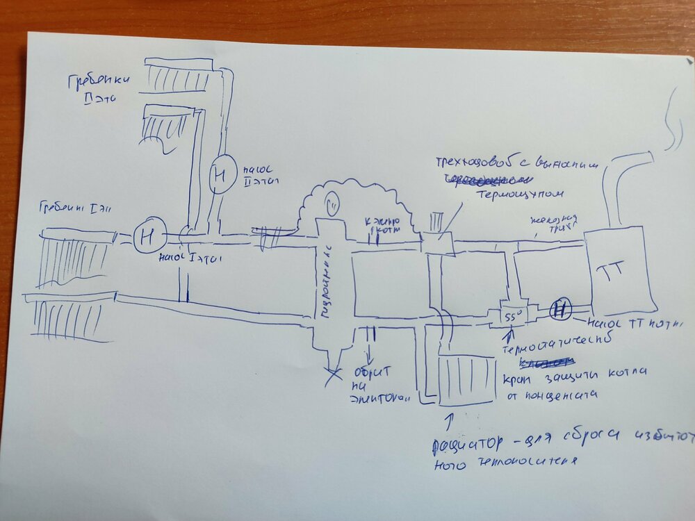

Александр Николаевич Опубліковано: 22 жовтня 2024 Автор Поділитись Опубліковано: 22 жовтня 2024 А як варіан поставити ТТ 10-15 квт без буфера і всеж зробити пидключення до гребінки теплого пола. Окреме, незалежне від елекрокотла. Скажемо врізати трійник і американку. Ручне перимикання на іншу систему(котел) опалення. Поставити насос на цей контук та UPS для нього. Товщина стяжки теплої підлги разом з плитко варюється від 12-9см. Труба PEXA рейхау 17мм. 12 контурів кожен приблизно 80м. Тепла пидлога и буде ТА. По коштам не на багато дорожче наче. Може хтось прокоментувати. Посилання на коментар Поділитися на інших сайтах More sharing options...
normal Опубліковано: 22 жовтня 2024 Поділитись Опубліковано: 22 жовтня 2024 (змінено) Для резервої СО занадто складно і вийде дорожче, без буфера напевно не обійтись, бо в підлогу небезпечно заганяти вище 55° і гребінку треба ставити з насосно-змішувальним вузлом який повинен буде працювати постійно (навіть від електрокотла), плюс залежність від UPS і не факт, що дружина\дитина зможуть без вас то все запускати... Мінусів багато, а які плюси? Підлога тепла все одно не буде, в мене навіть від основного опалення газовим котлом вона залишається холодною і некомфортною (бо площа велика), тобто комфорт практично однаковий як від повітряного опалення, так і від ТП (принаймі в цегляному будинку, бо більшість доби гріють стіни накопиченим теплом) Змінено 22 жовтня 2024 користувачем normal 1 Посилання на коментар Поділитися на інших сайтах More sharing options...
Dendnepr Опубліковано: 22 жовтня 2024 Поділитись Опубліковано: 22 жовтня 2024 В мене так і є. Купив мінімально потужний ТТ котел 10 кВт. Він задуває напряму у підлогу. Ну як напряму - через трехходовий терморегулятор та гідрострілку. Стоїть 40 градусів уставка. насос першого поверху, насос другого поверху. котловий насос. Для збросу надлишків ще батарея одна є 2 Посилання на коментар Поділитися на інших сайтах More sharing options...

Александр Николаевич Опубліковано: 22 жовтня 2024 Автор Поділитись Опубліковано: 22 жовтня 2024 (змінено) tpt.com.ua/p957829441-altep-classic-kvt.html?source=merchant_center&gad_source=1&gclid=Cj0KCQjwmt24BhDPARIsAJFYKk2BxsJ3SuFvUKgt4zU4Ssd_kjGsoBSPh3yKooqB4zsJrA0FAG7ysF4aAtLJEALw_wcB Такаж ціна як булерян чи каміну. Їх ще зашит портібно думаю мінімум ще стількиж якщо з теплоизоляциею зробити. Димохід такий самий. Ще ідея а якщо спочатку воду від ТТ пропустити через другій змєвик бойлеру коственого нагриву на 300л а потім хай вже іде в теплу підлогу. Чи це погана ідея? Змінено 22 жовтня 2024 користувачем Александр Николаевич Посилання на коментар Поділитися на інших сайтах More sharing options...
Александр Николаевич Опубліковано: 22 жовтня 2024 Автор Поділитись Опубліковано: 22 жовтня 2024 3 часа назад, Dendnepr сказал: И що скажете? Як вам воно в експлатации? Гідрострілки в мене не буде грибінка одна. Посилання на коментар Поділитися на інших сайтах More sharing options...
Александр Николаевич Опубліковано: 22 жовтня 2024 Автор Поділитись Опубліковано: 22 жовтня 2024 5 часов назад, normal сказал: Для резервої СО занадто складно і вийде дорожче, без буфера напевно не обійтись, бо в підлогу небезпечно заганяти вище 55° і гребінку треба ставити з насосно-змішувальним вузлом який повинен буде працювати постійно (навіть від електрокотла), плюс залежність від UPS і не факт, що дружина\дитина зможуть без вас то все запускати... Мінусів багато, а які плюси? Підлога тепла все одно не буде, в мене навіть від основного опалення газовим котлом вона залишається холодною і некомфортною (бо площа велика), тобто комфорт практично однаковий як від повітряного опалення, так і від ТП (принаймі в цегляному будинку, бо більшість доби гріють стіни накопиченим теплом) Згоден трохи складніше за камін чи булерян в єксплатації. Але при наявності схеми думаю справляця. На бойлер мої з мережевого водопостачання в квартирі можуть перемкнути. Посилання на коментар Поділитися на інших сайтах More sharing options...
Dendnepr Опубліковано: 22 жовтня 2024 Поділитись Опубліковано: 22 жовтня 2024 4 часа назад, Александр Николаевич сказал: И що скажете? Як вам воно в експлатации? Гідрострілки в мене не буде грибінка одна. Чудово. Посилання на коментар Поділитися на інших сайтах More sharing options...
GREEN.UA Опубліковано: 22 лютого 2025 Поділитись Опубліковано: 22 лютого 2025 ТТ котел, без буфера, без безперебойника на насосах, напрямую в тп, сомнительная авантюра. Всегда будет вероятность возникновения проблемм. Больших. Цена системы со всеми допами(ТА, бесперебойник, правильная обвязка ТА) плюс адекватный котёл, как для резерва - ну очень недемократичная выйдет в итоге. В 150 если впишетесь - считайте повезло. Мое скромное мнение - резерв должен быть вообще никак независим от ЭЭ. А этим условиям отвечает только камин/печь. И не обязательно привязываться к существующему дымоходу. В конце концов, что мешает сделать стальной дымоход в центре дома, установить красивую печь либо камин, и эстетика огня, и дополнительный источник тепла, который можно использовать регулярно, экономя на основном отоплении. Неплохая чугунная печь-камин + дымоход обойдуться уже в районе 100. Без работы. Но там какая работа, правильно пройти перекрытие и загерметизировать выход сендвич трубы на крыше. Вполне под силу даже непрофессионалу с руками. 1 Посилання на коментар Поділитися на інших сайтах More sharing options...

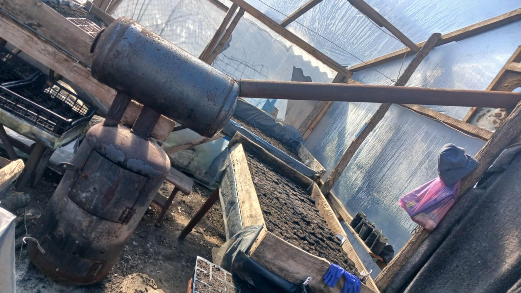

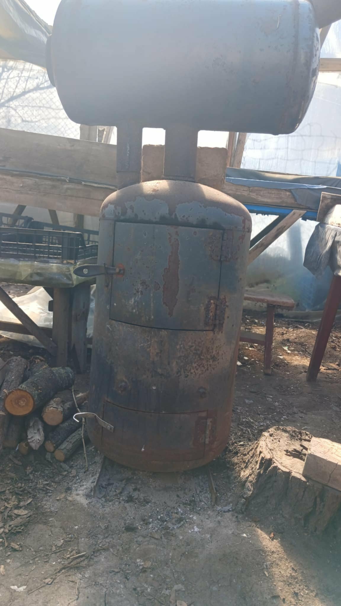

Александр Иванченко Опубліковано: 21 березня 2025 Поділитись Опубліковано: 21 березня 2025 Підскажіть що не так з буржуйкою, дуже димить в двері? Посилання на коментар Поділитися на інших сайтах More sharing options...
andrey_ka Опубліковано: 21 березня 2025 Поділитись Опубліковано: 21 березня 2025 25 хвилин тому, Александр Иванченко сказав: Підскажіть що не так з буржуйкою, дуже димить в двері? Завуження ось у цьому місці (червона стрілка , зелена стрілка) , занадто довгий відрізок труби (синя стрілка) , завужений діаметр димоходної труби (синя стрілка і далі вище). Замала висота димоходу (дані невідомі). Димохід всередині заріс сажею. Ось вам перелік причин вашої проблеми. ПС.. Воно диміло завжди ? Посилання на коментар Поділитися на інших сайтах More sharing options...
Александр Иванченко Опубліковано: 21 березня 2025 Поділитись Опубліковано: 21 березня 2025 Ні не завжди. Мабудь заріс сажою. Підскажіть як можно покращіти її? Посилання на коментар Поділитися на інших сайтах More sharing options...
Александр Иванченко Опубліковано: 21 березня 2025 Поділитись Опубліковано: 21 березня 2025 (змінено) І рядом з червоною стрілкою то теж труба. Змінено 21 березня 2025 користувачем Александр Иванченко Посилання на коментар Поділитися на інших сайтах More sharing options...
Александр Иванченко Опубліковано: 21 березня 2025 Поділитись Опубліковано: 21 березня 2025 Висота димоходу від вихода на двір ще метра 2.5 Посилання на коментар Поділитися на інших сайтах More sharing options...

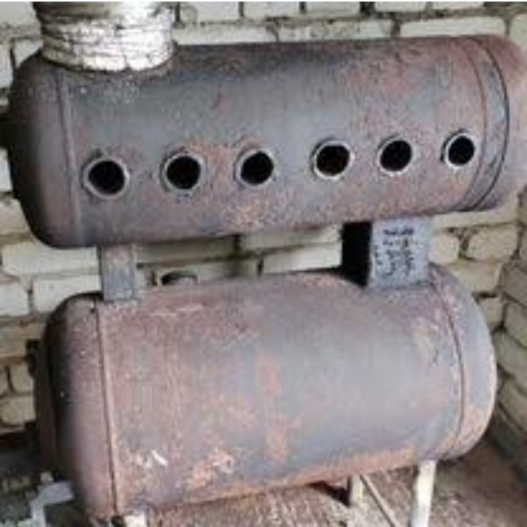

Александр Иванченко Опубліковано: 21 березня 2025 Поділитись Опубліковано: 21 березня 2025 І ще вопрос еслі зделать так как на фото будет лі лучше теплоотдача? Посилання на коментар Поділитися на інших сайтах More sharing options...
andrey_ka Опубліковано: 21 березня 2025 Поділитись Опубліковано: 21 березня 2025 23 хвилини тому, Александр Иванченко сказав: Підскажіть як можно покращіти її? Вирізати цей відрізок (червона стрілка) , у балоні (що лежить на цьому відрізку) зрізати дно і поставити його вертикально на буржуйку , обварити. Зверху цього балону вварити патрубок димоходу. Десь в нижній частині цього балону можна поставити поворотний дефлектор , це для затримки димових газів (тепла). Суть його : коли буржуйка холодна ви його повертаєте вертикально і розпалюєте її , коли все прогріється повертаєте горизонтально та палите. Далі зверху балона вварити патрубок димоходу та під`єднати димохід. 23 хвилини тому, Александр Иванченко сказав: Висота димоходу від вихода на двір ще метра 2.5 Мало. Від колосникової решітки (куди дрова кладете) і до оголовка труби димоходу (найвища точка димоходу) має бути мінімум 5м. Буржуйку розмістити посередині приміщення , щоб максимальна кількість метрів димоходу знаходилась всередині приміщення. Димохід має йти вертикально вверх , або якщо є відвід , то не більше одного метра і кут нахилу до 30гр. Розрахувати висоту та діаметр димоходу. Посилання на коментар Поділитися на інших сайтах More sharing options...
andrey_ka Опубліковано: 21 березня 2025 Поділитись Опубліковано: 21 березня 2025 13 хвилин тому, Александр Иванченко сказав: І ще вопрос еслі зделать так как на фото будет лі лучше теплоотдача? Буде , тільки повернути балон , щоб ті трубочки були під кутом , ефективніше буде прогріватись. Посилання на коментар Поділитися на інших сайтах More sharing options...
