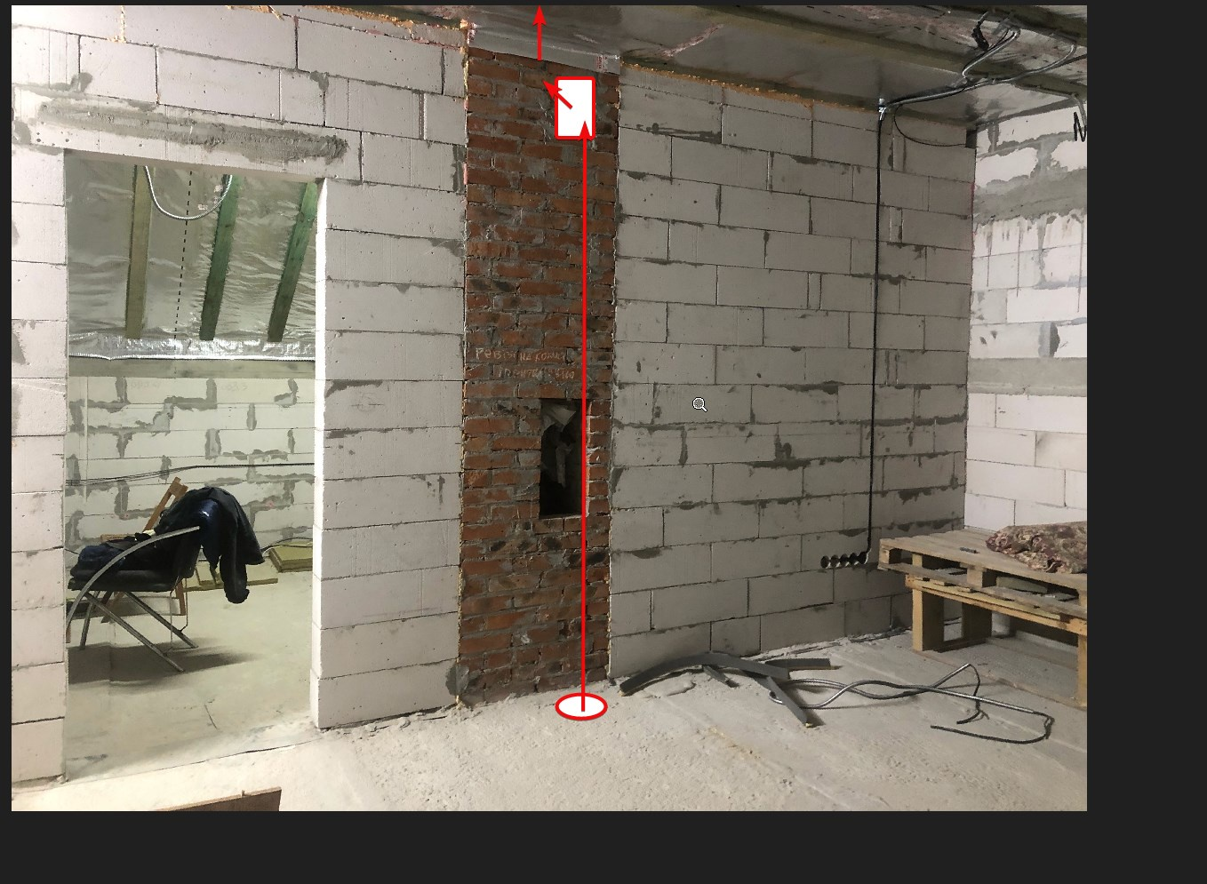

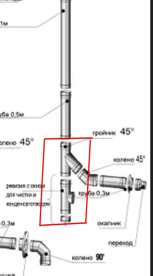

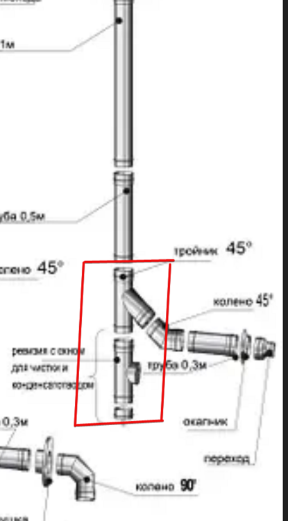

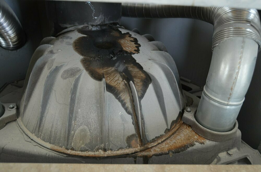

Андрій Миколайович Опубліковано: 18 листопада Поділитись Опубліковано: 18 листопада 1 година тому, andrey_ka сказав: Звичайні дверцята для ревізій димоходів , або просто будь-які металеві.Трохи ниже точки входу металевого димохода в цегляний. Або з фронту , або збоку. Тому і запитав про 2-по45. ПС.. На жаль , фото цього вузла в мене немає. Не обов`язково , розміщувати трубу прям паралельно. Звісно вам там на місці видніше. Не нагнітайте. Звідки там ця жижа візьметься. Це прерогатива усіляких булерянів , буржуйок без дверцят зі склом , твердопаливних котлів і.т.д. І головні причини виникнення цього це , неправильна експлуатація , та погано утеплений димохід. Як тільки ви спробуєте добитись такої жижі від топки де є великі панорамні дверцята зі склом , моментально , ще до появи цієї жижі отримаєте повністю чорне скло. ПС.. Це фото , це ви монтували данну топку? Чи це просто фото з мережі , а ви тепер із остраху постійно ставите антиконденсаційний флянець. А куди ця жижа потече при цьому флянці , у топку? Планую вийти з першого пов з плити вздовж дійти до верху і там зайти в цегляний комин - це перший варіант - для того щоб з труби ще тепло знімати, або другий варіант зайти практично відразу знизу, там де вже є отвір. Посилання на коментар Поділитися на інших сайтах More sharing options...
ks6 Опубліковано: 18 листопада Поділитись Опубліковано: 18 листопада 9 минут назад, Андрій Миколайович сказал: вийти з першого пов з плити вздовж дійти до верху і там зайти в цегляний комин - це перший варіант Да. А дверцу для чистки в соседней комнате . 1 Посилання на коментар Поділитися на інших сайтах More sharing options...
Андрій Миколайович Опубліковано: 18 листопада Поділитись Опубліковано: 18 листопада 1 година тому, ks6 сказав: Да. А дверцу для чистки в соседней комнате . Щоб було що чистити через дверку, то я розумію потрібно і трійник ставити, щоб влізти в трубу? 1 Посилання на коментар Поділитися на інших сайтах More sharing options...
usanin_n Опубліковано: 18 листопада Поділитись Опубліковано: 18 листопада 5 часов назад, andrey_ka сказал: Не нагнітайте. Звідки там ця жижа візьметься. Це прерогатива усіляких булерянів , буржуйок без дверцят зі склом , твердопаливних котлів і.т.д. І головні причини виникнення цього це , неправильна експлуатація , та погано утеплений димохід. Як тільки ви спробуєте добитись такої жижі від топки де є великі панорамні дверцята зі склом , моментально , ще до появи цієї жижі отримаєте повністю чорне скло. ПС.. Це фото , це ви монтували данну топку? Чи це просто фото з мережі , а ви тепер із остраху постійно ставите антиконденсаційний флянець. А куди ця жижа потече при цьому флянці , у топку? Коментувати не буду. Моя попередня выдповідь была адресована не вам особисто, а людям, які хочуть не робити помилок. Посилання на коментар Поділитися на інших сайтах More sharing options...

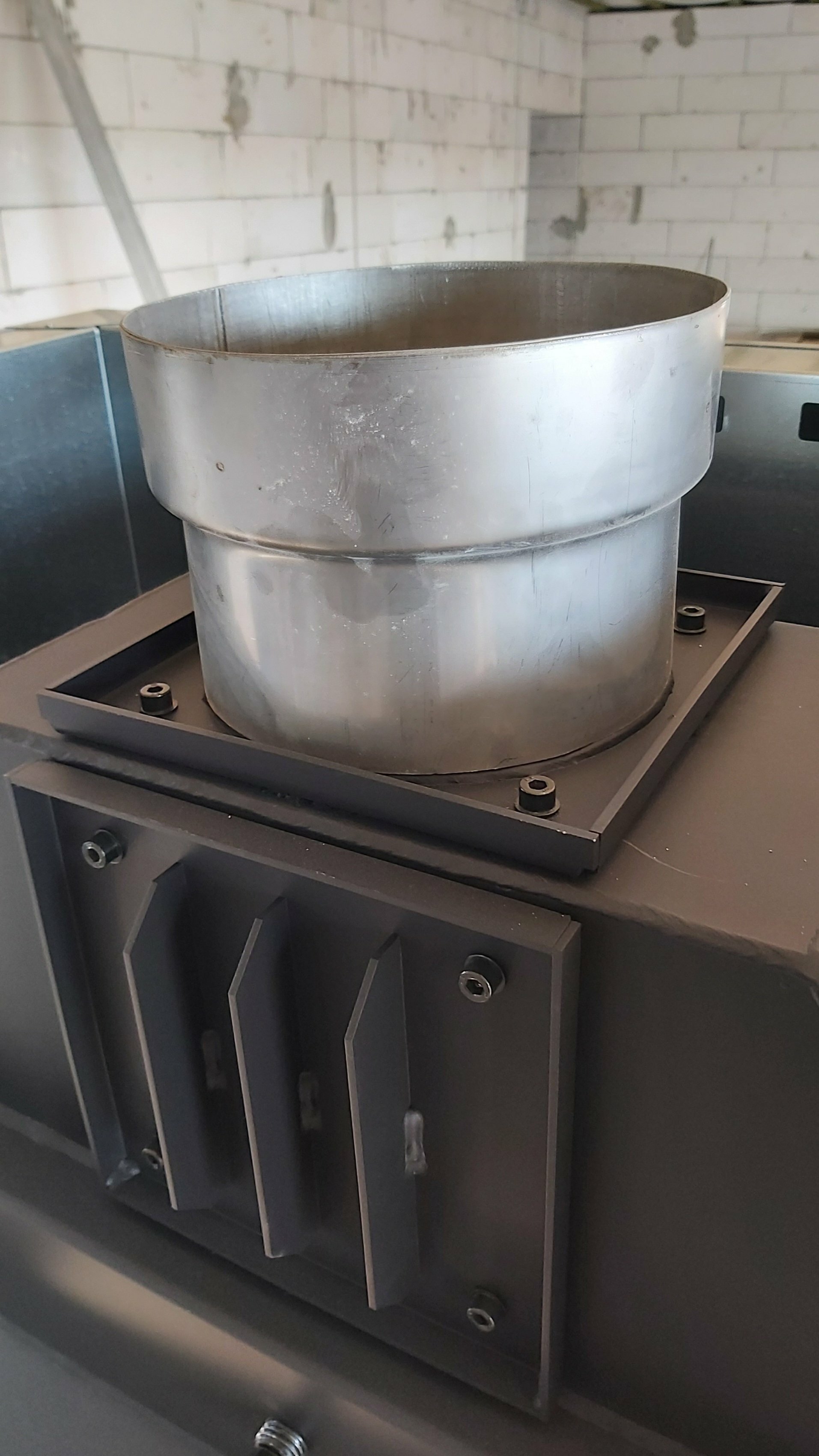

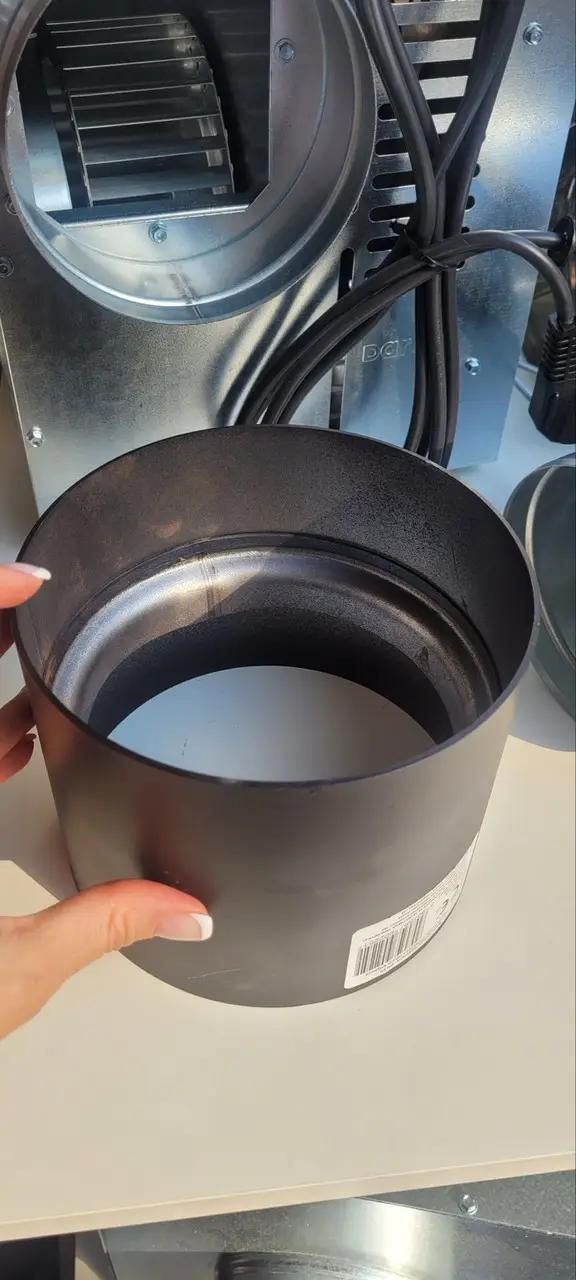

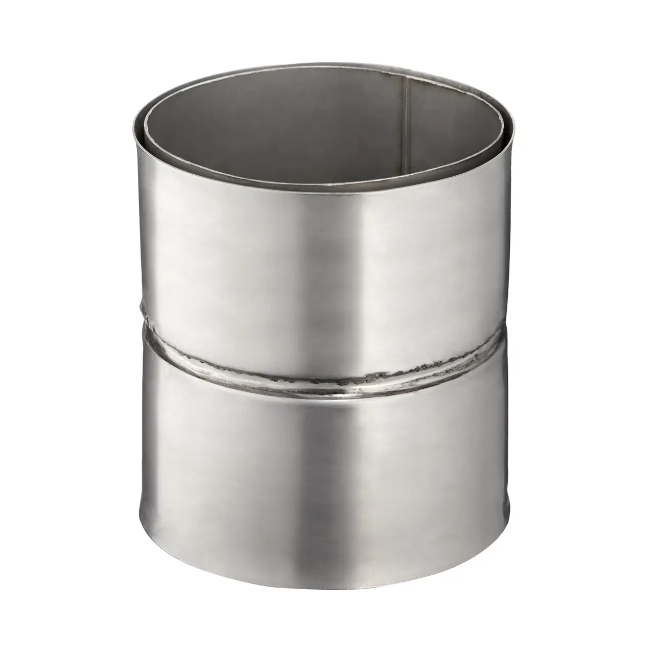

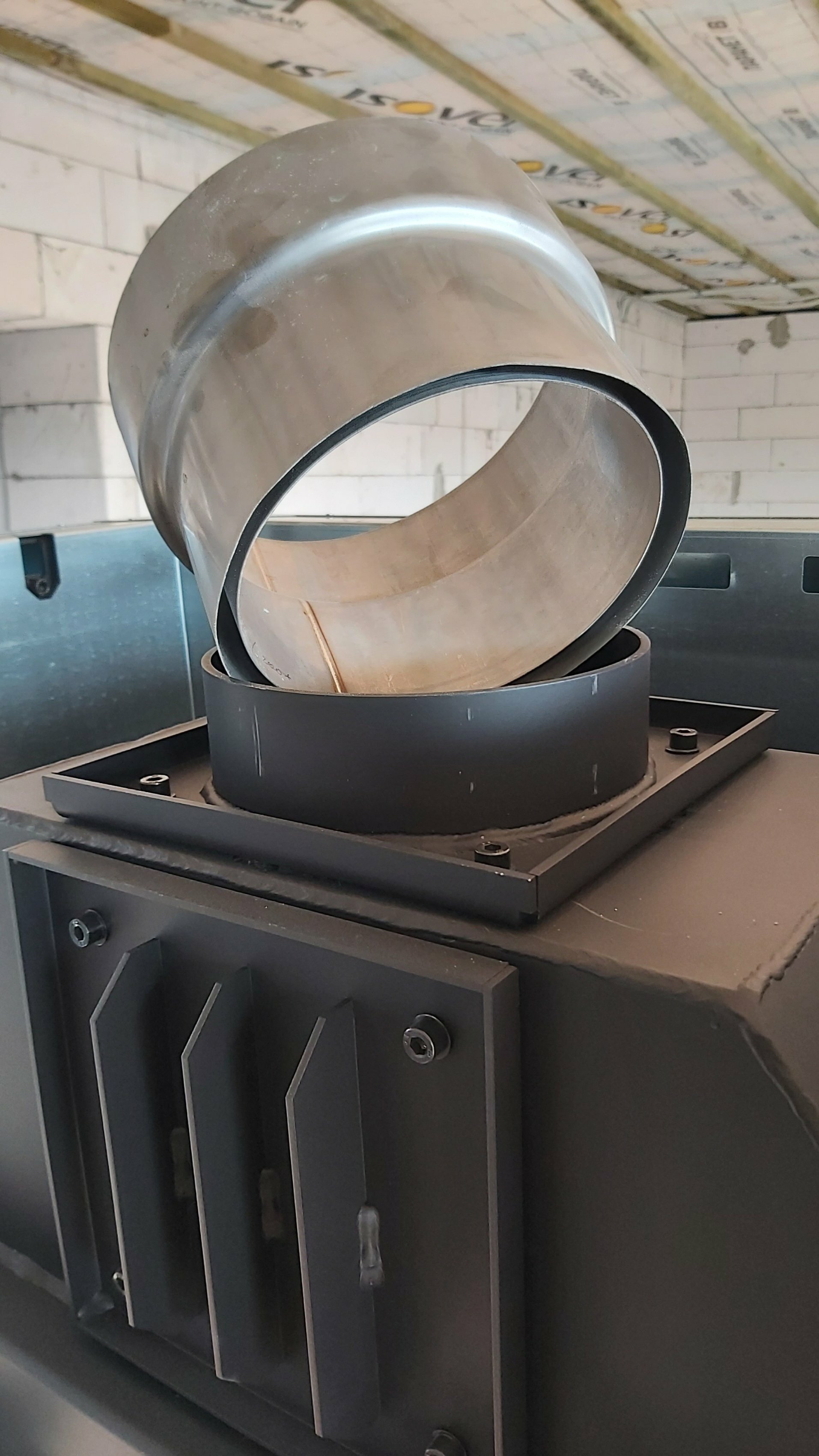

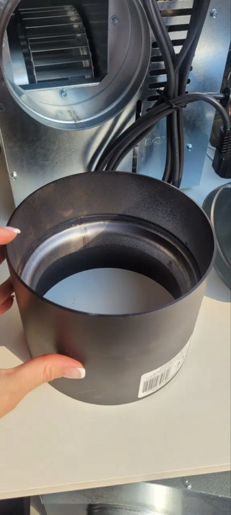

Андрій Миколайович Опубліковано: 20 листопада Поділитись Опубліковано: 20 листопада Може хто знає де є в наявнсоті перехідник Харвія ø200 мм 1 мм Aisi 321 Stalar Прихований текст Прихований текст або чи можна замість нього (де весь димохід буде з 1мм 321 сталі) поставити DARCO Ø 200 чорна сталь 2 мм ? Посилання на коментар Поділитися на інших сайтах More sharing options...
shneider_vova Опубліковано: 20 листопада Поділитись Опубліковано: 20 листопада 7 хвилин тому, Андрій Миколайович сказав: Може хто знає де є в наявнсоті я не знаю, а чого не можна замовити виготовлення і почекати? Посилання на коментар Поділитися на інших сайтах More sharing options...
usanin_n Опубліковано: 20 листопада Поділитись Опубліковано: 20 листопада Пишить розміри. Можно зробити без проблем Посилання на коментар Поділитися на інших сайтах More sharing options...
Андрій Миколайович Опубліковано: 20 листопада Поділитись Опубліковано: 20 листопада 8 годин тому, usanin_n сказав: Пишить розміри. Можно зробити без проблем Дякую, але вже попередньо на Stalar домомився Посилання на коментар Поділитися на інших сайтах More sharing options...
