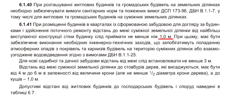

Цитата
В селе, где я строюсь, таких нет. И 3 метра - минимум для капитальных сооружений.
Все правильно і все вкладається в логіку , але це стосується житлових будинків , не капітальних чи ще якихось інших , а іменно житлових.
Припустимо є нова забудова (купа земельних ділянок поділених межами). І щоб поставити усіх власників у однакові умови і визначили , від межі мінімум 3м. І це в свою чергу відповідає протипожежним нормам (мінімум 6м. між будинками)

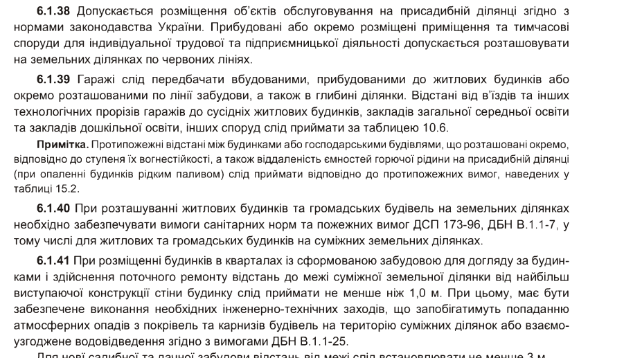

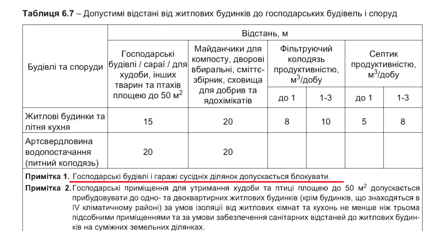

І це (про 3м від межі) прописано нормою:
Зовсім інша ситуація з господарчими будівлями , і тут кожен власник сам собі режисер. Якщо це не суперечить іншим нормам (протипожежним , санітарним , і.т.п...) то він вільний розміщувати ці будівлі будь-де на своїй ділянці хоть впритик до паркану. І це також прописали нормою (читаєм 6,1,38 ) . Червоні лінії , це ліній меж земельних ділянок.
Але трохи нижче нам кажуть , що для того щоб доглядати , ремонтувати і просто для зручності слід від межі відступити 1м , і це цілком логічно. І я не думаю , що це прям обов`язкова вимога.
Бо ділянки ж можуть бути зовсім маленькі , а жити то якось треба і господарча будівля потрібна всім.
І ще цікава примітка є:
Тобто , господарчі будівлі з сусідськими господарчими будівлями взагалі можна ставити впритик одна до одної.
ПС.. І я взагалі не знайшов якусь норму (окрім протипожежних , санітарних , і.т.п..), що зобов`язує розміщувати госп. будівлі на якійсь відстані від межі. Про житлові будинки є і прописані окремо , про господарські немає.

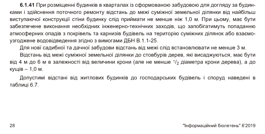

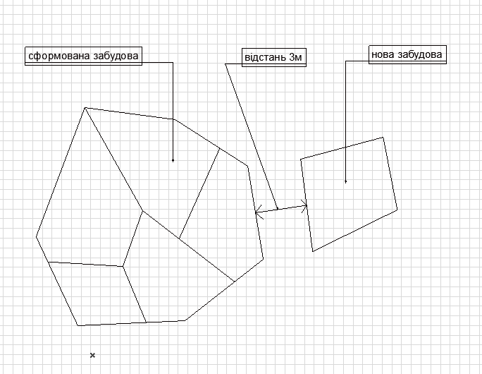

Ви взагалі розумієте , що таке забудова ?
Покажу в картинці про що йдеться в пункті 6.1.41 , а саме там де про 3м. Тут взагалі не про будинки.
Чи я щось не так розумію?
Про всяк випадок додам цей пункт цілим:

В 13.05.2025 в 21:14, andrey_ka сказал:
Именно. Вы сами придумали какую-то сво,ю трактовку новой забудовы и пытаетесь на ее основе что-то доказать. Там в п.6.1.41 речь идёт про расстояние между строениями и границей участка в зависимости от того новая ли это застройка или нет. Все. Четко и ясно. Без всяких двусмысленных трактовок.
А вы тут расстояние между участками приплели на своей картинке зачем-то и вводите людей в заблуждение
8 годин тому, eam сказав:
Не фантазуйте!
Я нікому , нічого не нав`язую , а тим більше не намагаюсь довести , що моя позиція єдино правильна.
Це ви (не особисто ви) вперлись рогом в 3м і розказуєте всім , що ось ваше трактування , ну точно істина.
Навіть якщо я помиляюсь на рахунок цього пункту , то 3м. відноситься до житлових будинків , але ніяк не до господарчих , допоміжних , і.т.д..

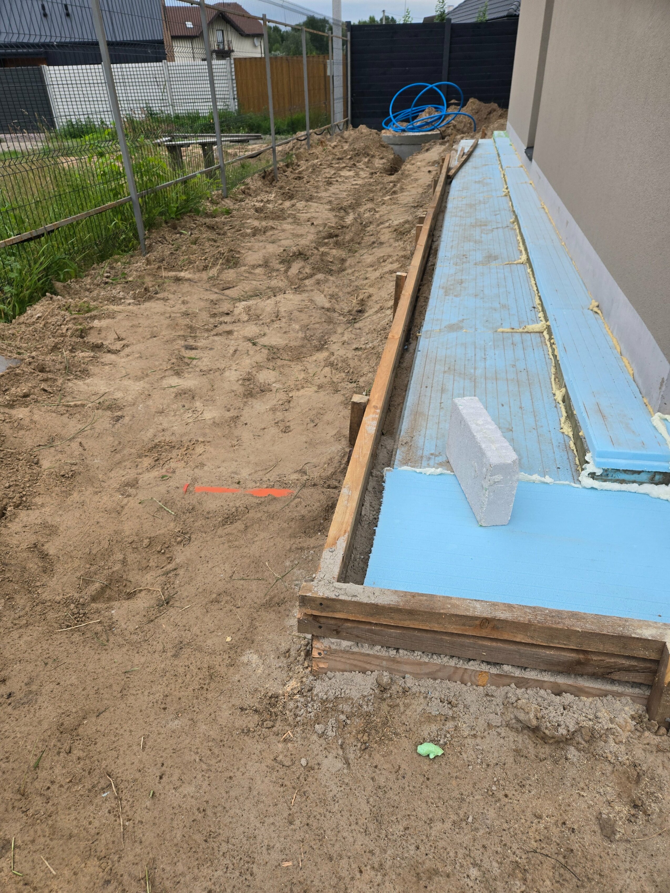

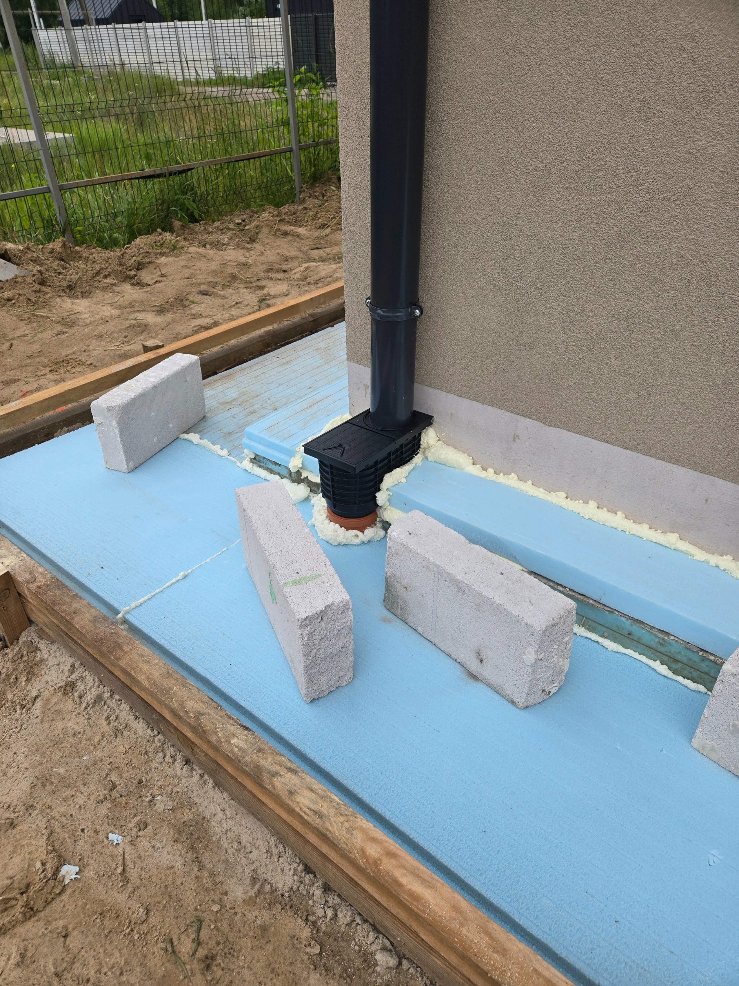

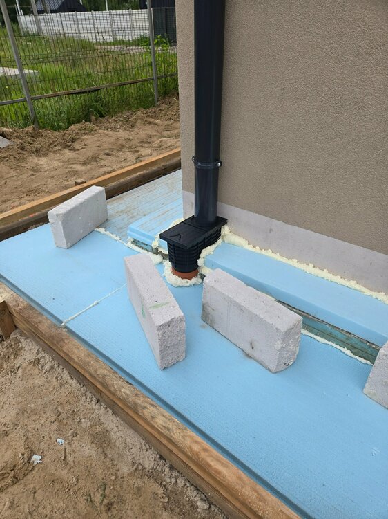

5 годин тому, tasola71 сказав:
,Дорогие форумчане,подскажите по отмостке,пожалуйста. Нужна лидополнительная гидроизоляция?
Поясніть спочатку , що і від чого ви хочете гідроізолювати. Намалюйте схематичний пиріг вимощення.
Що це за перепади висот ЕППС ?
Перепад высот-это выступ фундамента(изначально планировался клинкерный кирпич).Еппс в гидроизоляции не нуждается,он сам по себе гидроизоляция,насколько я понимаю.А вот между цоколем и отмосткой,что-то нужно изолировать?
Также,в этом году пробурили новую скважину на 54.5 метров.Работники запросили 1000 дол.Это нормальная цена?У моих сватов,приблизительно такая-же скважина осенью обошлась в17 или 18 тис гривень
Купил машину за 30000$, нормальная цена? бо сосед купил такую же белую за 10000$…
Вибачайте, але десь так виглядає ваше запитання.
Все залежить від того чим бурили скважину, які труби, фільтр і все, що увійшло у перелік, а тоді вже порівняти обидві ціни.
бо можна вкинути свисток з 50-60 діаметру «шланги» і поставити труби Д110 чи Д125, фільтр поліпропилен чи фільтр сітчастий, яка довжина його і тп
Змінено користувачем Фрай
28 хвилин тому, tasola71 сказав:
Так , щось потрібно. Капельник потрібно ставити.
Щось на кшталт ось такого:

18 часов назад, tasola71 сказал:
Ээээ, а зачем ее утеплять таким образом??
