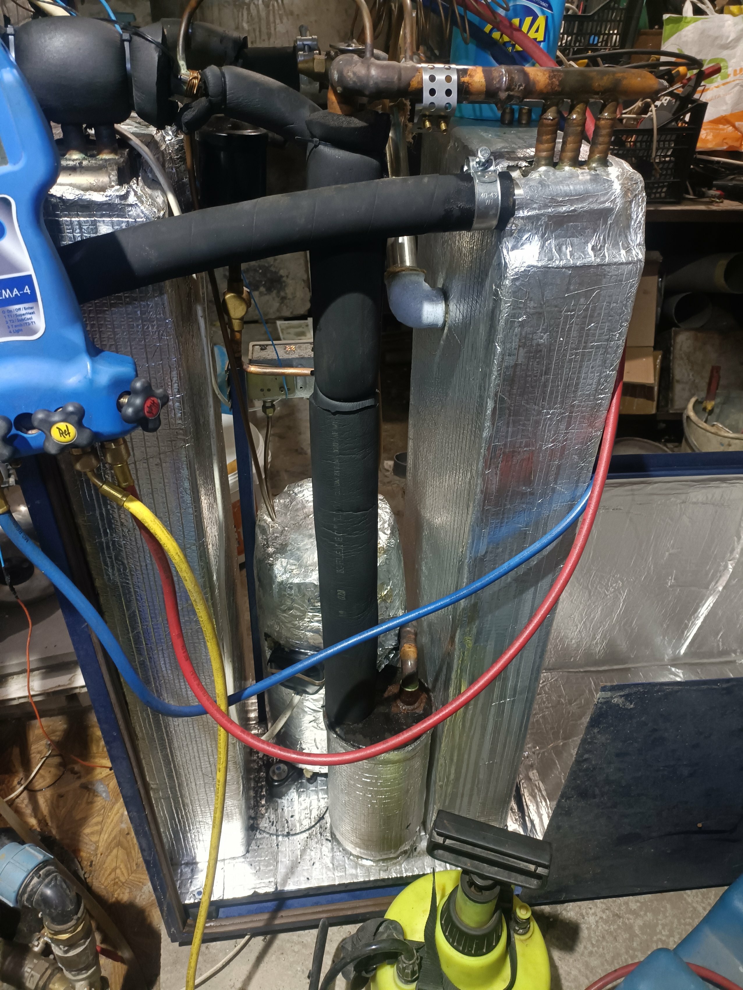

Spets Опубліковано: 4 лютого Автор Поділитись Опубліковано: 4 лютого 7 часов назад, Dem@ сказал: По поводу самодельных теплообменников, был печальный опыт Который до сих пор разгребаю. Ну теплообменник мой уже 8 лет служит. Посилання на коментар Поділитися на інших сайтах More sharing options...

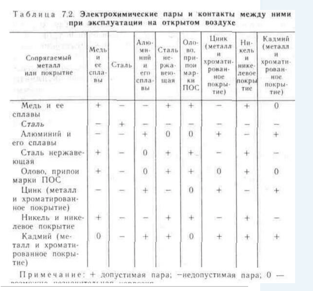

Spets Опубліковано: 4 лютого Автор Поділитись Опубліковано: 4 лютого (змінено) 10 часов назад Дем@ сказал: Что касается самодельных теплообменников, это был печальный опыт. Который до сих пор погребаю. Это ж кажется вода вода. Выглядит все добротно и акуратно. Не видно недопустимых пар типа нерж медь. Все хорошо изолировано. Часто с нержой проблемы. Змінено 4 лютого користувачем Spets Посилання на коментар Поділитися на інших сайтах More sharing options...

4587derek Опубліковано: 4 лютого Поділитись Опубліковано: 4 лютого 2 часа назад, Spets сказал: Не видно недопустимых пар типа нерж медь А як же всі промислові виробники? Вони мабуть не знають про то, ще й сріблом паяють Посилання на коментар Поділитися на інших сайтах More sharing options...

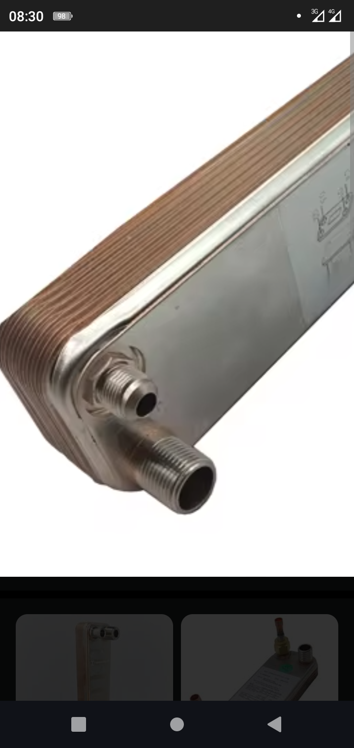

Spets Опубліковано: 5 лютого Автор Поділитись Опубліковано: 5 лютого (змінено) 9 часов назад, 4587derek сказал: А як же всі промислові виробники? Вони мабуть не знають про то, ще й сріблом паяють Я возможно ошибаюсь но я стараюсь руководствоваться табличкой потому что: . https://ru.wikipedia.org/wiki/Гальваническая_пара Был печальный опыт с баками расширительным из нержа, бьёт токами через пару лет течь начинают. Ещё нержавейку регулярно токами бьёт, текут теплообменники. Вопросы к монтажникам а у самих напряжение по трубам идёт от насоса или другого оборудования и заземляется через тепловой насос. Ну и производители к теплообменникам не паяются они используют резьбовые соединения. Серебром можно конечно. 100 ' правда нормально стоит и служит. Сами таким паяли 20' процентным. 300 грн палочка. Змінено 5 лютого користувачем Spets Ошибки Посилання на коментар Поділитися на інших сайтах More sharing options...
4587derek Опубліковано: 5 лютого Поділитись Опубліковано: 5 лютого 2 часа назад, Spets сказал: Ну и производители к теплообменникам не паяются они используют резьбовые соединения. Виробники холодильного обладнання стараються максимально все паяти, мінімум різьбових з'єднань Посилання на коментар Поділитися на інших сайтах More sharing options...
ЯД Опубліковано: 5 лютого Поділитись Опубліковано: 5 лютого (змінено) 4 години тому, Spets сказав: стараюсь руководствоваться табличкой Так по табличке как раз медь с нж -допустимая пара Змінено 5 лютого користувачем ЯД 1 Посилання на коментар Поділитися на інших сайтах More sharing options...
volomoto Опубліковано: 5 лютого Поділитись Опубліковано: 5 лютого 5 годин тому, Spets сказав: Я возможно ошибаюсь но я стараюсь руководствоваться табличкой потому что Це стосується прямого контакту двох металів, але у випадку пайки ті метали не контактують між собою. 1 Посилання на коментар Поділитися на інших сайтах More sharing options...
