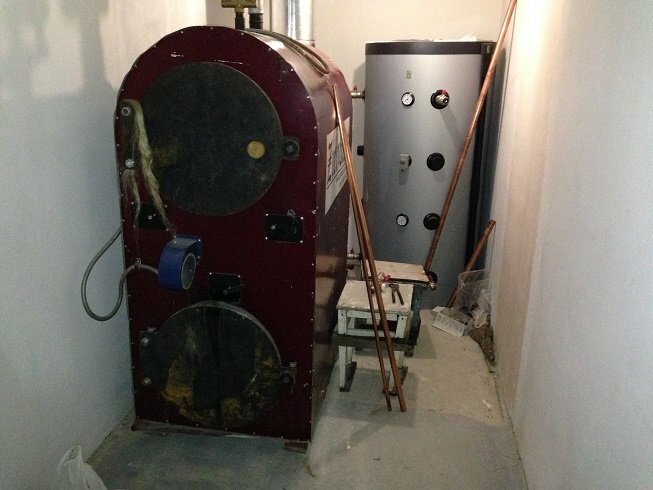

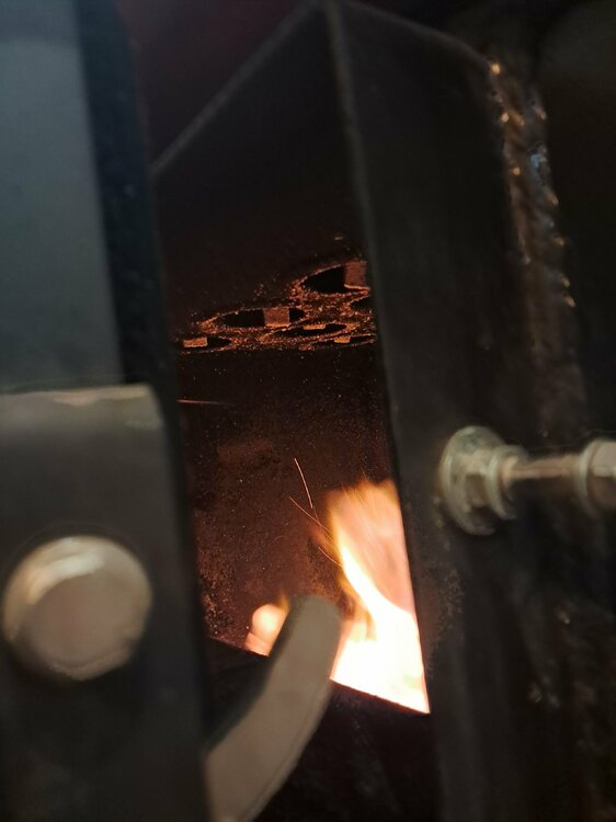

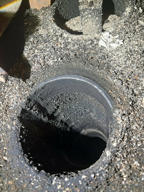

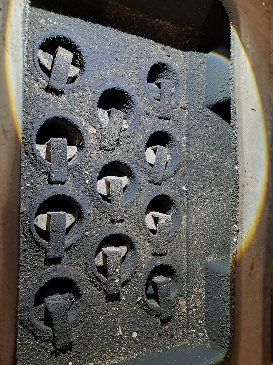

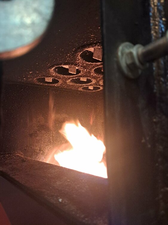

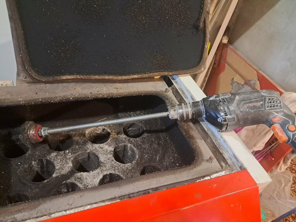

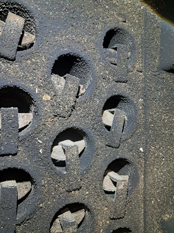

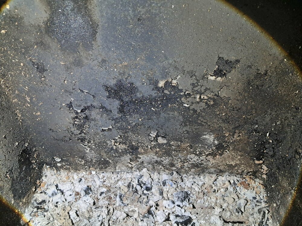

Богдан Грищенко Опубліковано: 4 лютого 2025 Поділитись Опубліковано: 4 лютого 2025 (змінено) Вітаю. Може хтось хоче купити собі котла на дровах, то буде цікаво почитати, що це за звір і я воно себе веде в реальності. Вирішив я порахувати ккд свого твердопаливного котла. У 2016 (чи 17му) придбав отакого звіра нашого місцевого заводу за 8 тисяч, чи щось близько того, тільки без автоматики, з звичайним терморегулятом на ланцюжку ecoklimat.com.ua/katalog/tverdotoplivnyie-kotlyi/brs-16-kvt Топка шириною 45 см і глибиною 30, вага 180 кг, 80 л води у котлі, теплообмінник - 11 труб внутр. діаметром 70мм і довжиною 340мм, з "турбулізаторами" Обв'язка - сталеві труби, насос найдешевший, триходовий клапан на 55“, теплоаккумулятор на 1200л (куплена на металі за копійки армійська бочка з-під дизеля, помита всередині і утеплена піною 3см ззовні). Система відкрита, зверху розширювальний бачок з 50ти літрового бойлера. Дрова - висушені у продуваємому дровнику, лежать з 2018, дуже сухі, суміш берези і ольхи порівну. Топив за 2 останні місяці його разів 10чи 12. Вирішив заміряти ККД у брудного котла, потім почистити і заміряти у чистого. Воду в бочці перемішував за допомогою насоса електрокотла, що була вся бочка однакової температури. Дров важив 20 кг за одну протопку. Починав топити брудний котел з температури ТА 26 градусів. Розпалював зверху, щоб хоч якось поступово горіли. Перша закладка 60% прогорала десь за годину, потім закидав залишок. Отже, цифри. 20 кг дров (84 кВт*годин енергїї) прогоріли за 2 години 10 хвилин в обох випадках. Потужність 16ти кіловатного котла насправді 40 квт. 20 кг дров (84 кВт*годин енергії) нагріли 1150 літрів води з 26 до 57 градусів. Що еквівалентно 42 кВт*год затраченої енергії. Що дорівнює ККД рівно у 50%. Плюс 5кВт годин пішло на нагрівання самого котла і вони в ньому і потім це все видуло в димар, але саме в бочку перейшло тільки половина тепла від спалених дров. На другий день, коли котел і бочка остигли, я почистив його труби дрелькою з щіткою, як міг вичистив стінки топки де дістав, знов наважив 20 кг дров і знов почав процес топки. На цей раз температура в ТА була 25 градусів, а котел був теплий з учора, тому вхідні дані ті самі. Затоплюю зверху, він починає розгоратися, через 20 хв починає поступати тепла вода в бочку, фіксую час - і ще через 2 год 10 хв на колосниках трошки жару і все. На цей раз котел шипів при нагріванні більше 60", як чайник на плиті, що свідчило про локальне підкипання води 20 кг дров (84 кВт*години енергії) нагріли 1150 літрів води з 25 до 61 градусв, що дає вихід енергії 48 кВт*годин, або 58%. Потужність котла все та ж - 42 кВт. t димових газів була 250 - 270. Шибер у котлі не закривав, тягу регулював Regulus, температура подачі була 70-80 градусів, зворотня вода після антиконденсаційного клапана 48 - 51.,але він на 55 розрахований, може закис я не знаю. Внутрішня площа труб теплообмінника 0,8м², камера топки нам дає ще десь 1м². Ось такі цифри, зараз ще спробую додати фото, як він виглядає і його теплообмінник. У характеристиках заявлялось про ККД щось біля 75%, як вони його рахували? Щоб зробити нормальний ККД, я думаю що треба довжину труб збільшити десь у 2,5 рази, але тоді котел буде висотою більше 2 метрів, ну і вага відповідна. Ну і закидати дрова маленькими порціями на саме дно, щоб тепло встигало переходити в воду, бо очевидно, що при 40 кВт потужності він її не переварює нормально. І це у котла, де гази проходять труби і якось закручуються. Що робиться у котлів, де гази оминають одну поличку і вилітають в трубу - я не уявляю. Мабуть страшилки про червону димову трубу таки правда. У котла з великим ТА і 10см стяжкою є один плюс - за відсутності морозів можна топити один раз у 2 дні. Топка триватиме 5-6 годин, до котла треба буде підходити кожні 30-40 хвилин, але ж 1 раз у 2 доби. Спочатку гріємо теплу підлогу 2,5 години зранку, коли пішла тепла обратка - вимикаємо насос на підлогу і завантажуємо бочку. Наступної ночі насос по таймеру вмикається і виганяє воду з бочки в підлогу. На ранок знову тепло. Але вся оця чухня з дровами не варта того. Зараз топлю заради того, щоб в гаражі було тепло і щоб вкластися у 2000 кіловат. По вартості виходить, як нічний тариф, а мороки "трохи" є. З такими зимами майбутнє бачу виключно у тепловому насосі. Ось такий досвід з ТП-котлом Далі кілька фото до чищення котла після 10-12 протопок. Більшість нагару легка як пух, але під нею у трубах є такі невеликі нарости, що м'яка щітка їх вже не бере. Вони тонкі, десь 200 мікрон, то я їх не чіпаю Змінено 4 лютого 2025 користувачем Богдан Грищенко 6 Посилання на коментар Поділитися на інших сайтах More sharing options...

Сергей 31 Опубліковано: 4 лютого 2025 Поділитись Опубліковано: 4 лютого 2025 На фото мощность котла 25 кВт. 1 1 Посилання на коментар Поділитися на інших сайтах More sharing options...

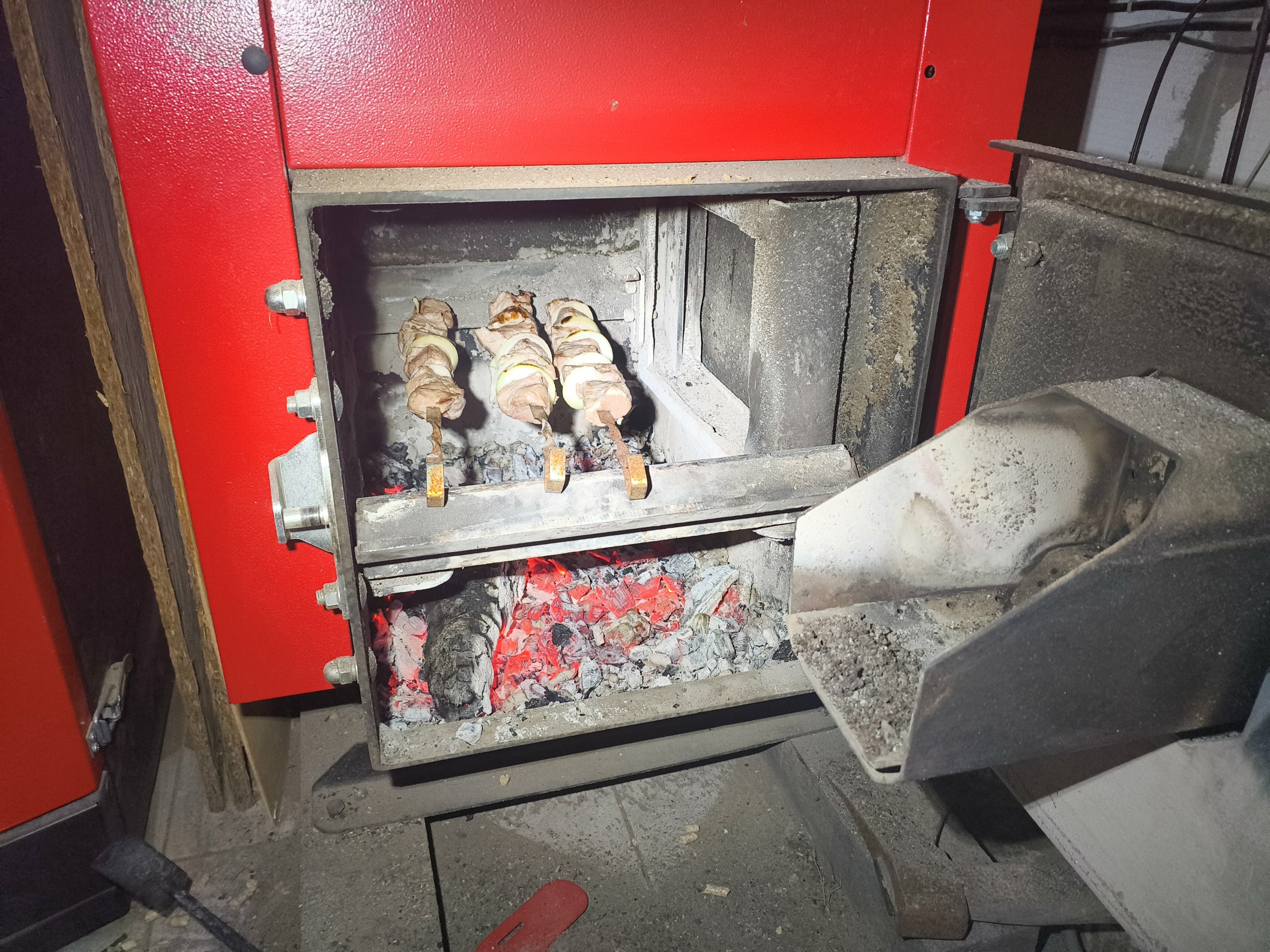

k-master Опубліковано: 3 березня 2025 Поділитись Опубліковано: 3 березня 2025 12.02.2025 в 20:34, МакДо сказав: Принаймні комин прогріється в першу чергу від розпалювача для підвищення тяги. І нижній підпал викликає сильне задимлення. А там піролізні гази, що не згоріли. Тож напевно КПД буде вищим. В мене пелета закінчилась та перейшов я вчора на дрова. Раніше розпалював знизу, вчора розпалив зверху та не помітив ніякої різниці - горить так само швидко як й знизу. Швидко розгорається і температура на виході котла 200-300 градусів. Тому ККД там явно не такий як міг би бути. З пелетою температура на виході 120-140. В мене є підозра що вентилятор ну дуже багато повітря нагнітає. Посилання на коментар Поділитися на інших сайтах More sharing options...
Crazy Опубліковано: 4 березня 2025 Поділитись Опубліковано: 4 березня 2025 17 часов назад, k-master сказал: В мене пелета закінчилась та перейшов я вчора на дрова Дуже не правильно, купуйте пелети. Засерете і котел, і димохід. Посилання на коментар Поділитися на інших сайтах More sharing options...
k-master Опубліковано: 4 березня 2025 Поділитись Опубліковано: 4 березня 2025 3 години тому, Crazy сказав: Дуже не правильно, купуйте пелети. Засерете і котел, і димохід. І повітря гріти коли шашлики смажиш? Ну забрудниться, ну почищу. Після пелети котел так само треба чистити кожного тижня. 1 2 Посилання на коментар Поділитися на інших сайтах More sharing options...
