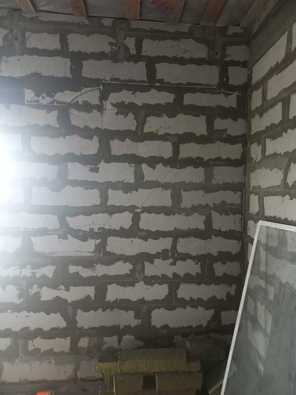

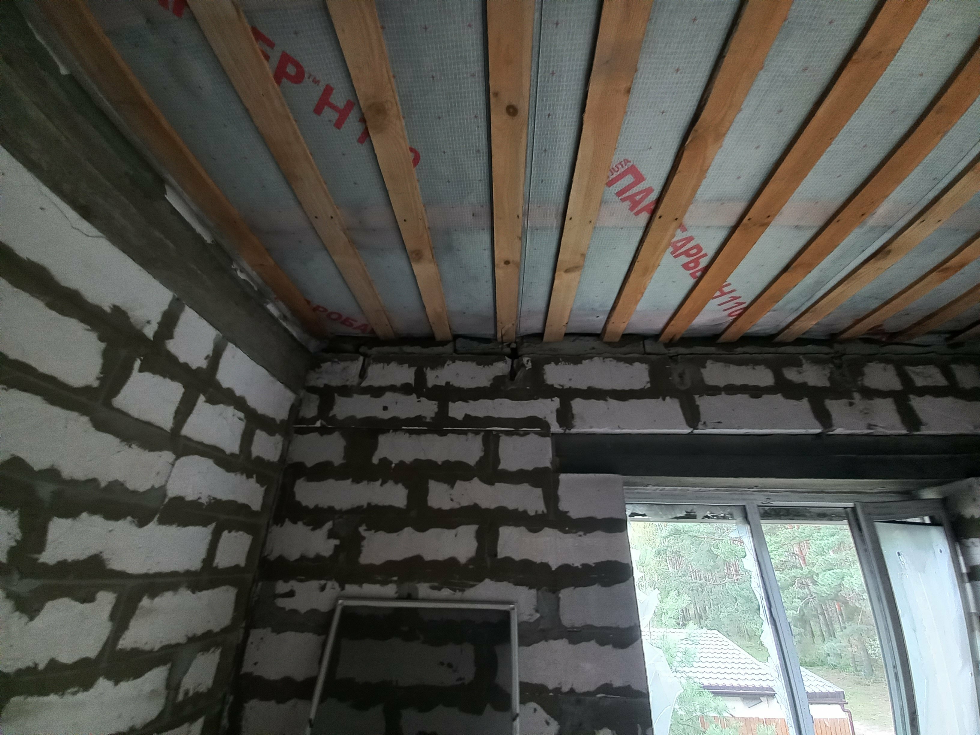

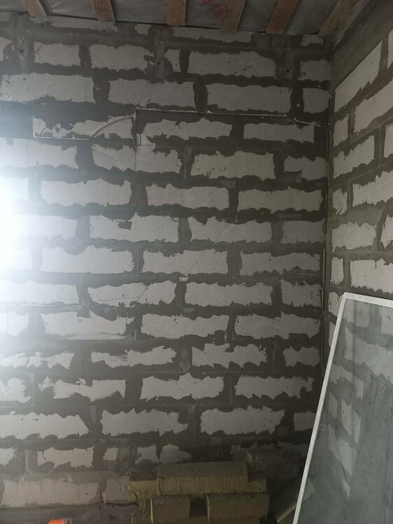

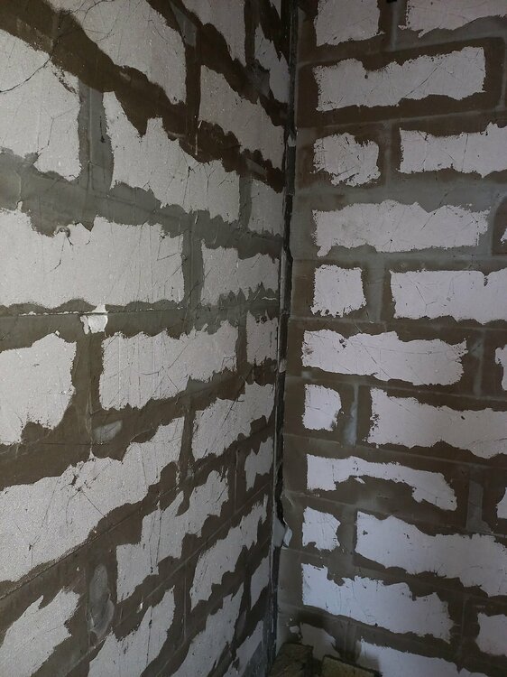

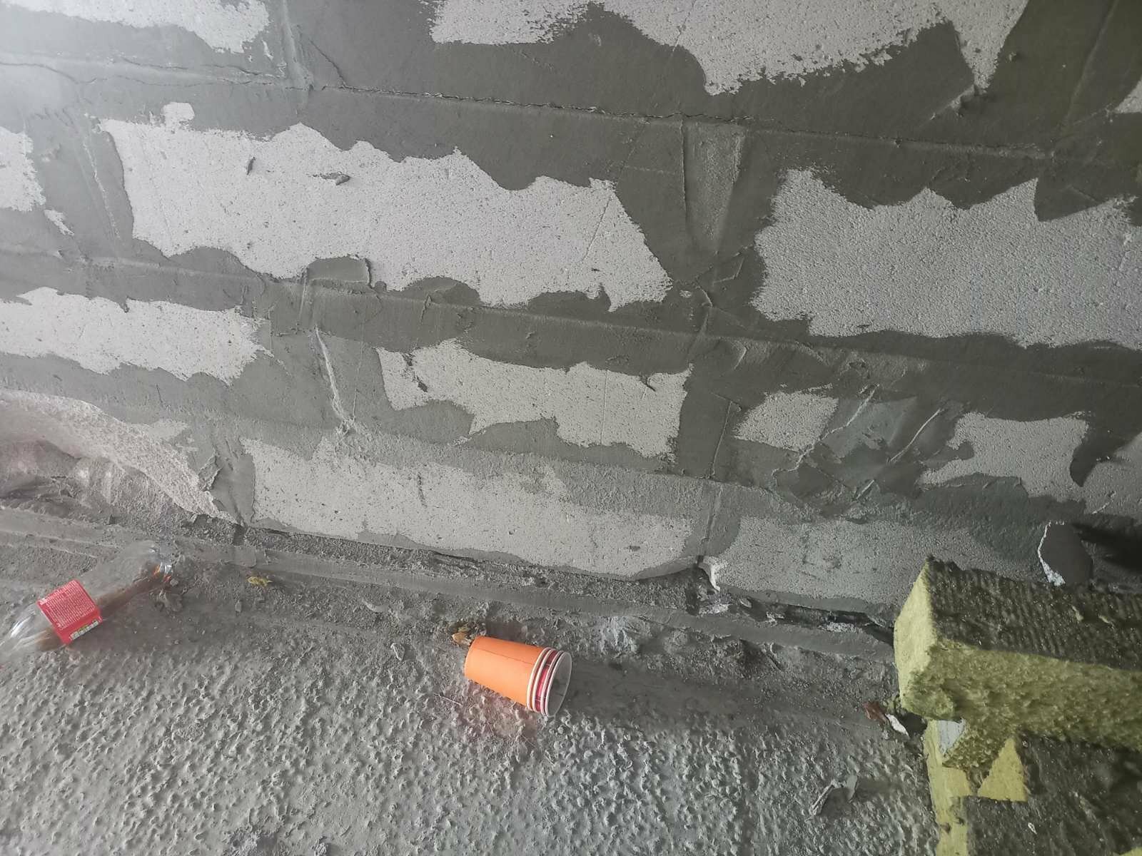

Новичок2016 Опубліковано: 22 квітня 2025 Поділитись Опубліковано: 22 квітня 2025 Доброго дня. Якщо автор не проти, також потребую поради для усунення тріщин у стіні після прильоту. Маю двоповерховий будинок з газоблоку 400. Після прильоту вибуховою хвилею частина фасаду на 2-му поверсі пішла вперед на 2-3 см, ніби дугою. Перші 2 ряди кладки зверху залишились на місці. Посередині фасадна стіна відійшла від несущою ( я так розумію, що не була прив'язана арматурою під час мурування) і має тріщини. Підкажіть, будь ласка, як можна і чи можна взагалі підсилити фасадну стіну не перекладаючи її? Чи можна у моєму випадку застосувати технологію, яку пропонували вище? Посилання на коментар Поділитися на інших сайтах More sharing options...
DimaF Опубліковано: 23 квітня 2025 Поділитись Опубліковано: 23 квітня 2025 20 часов назад, Новичок2016 сказал: чи можна взагалі підсилити фасадну стіну не перекладаючи її А кто знает.. Если внутренняя стена на месте,значит отошла внешняя, и после повторного прилета рядом может и завалится. Вертикаль снаружи измерьте для начала. Посилання на коментар Поділитися на інших сайтах More sharing options...
Новичок2016 Опубліковано: 23 квітня 2025 Поділитись Опубліковано: 23 квітня 2025 1 час назад, DimaF сказал: А кто знает.. Если внутренняя стена на месте,значит отошла внешняя, и после повторного прилета рядом может и завалится. Вертикаль снаружи измерьте для начала. Подскажите, пжл, как измерить вертикаль? Посилання на коментар Поділитися на інших сайтах More sharing options...
DimaF Опубліковано: 23 квітня 2025 Поділитись Опубліковано: 23 квітня 2025 1 час назад, Новичок2016 сказал: Подскажите, пжл, как измерить вертикаль? Уровень длинный приложите к стене. Посилання на коментар Поділитися на інших сайтах More sharing options...

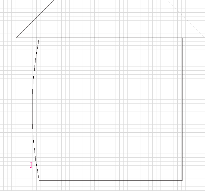

andrey_ka Опубліковано: 23 квітня 2025 Поділитись Опубліковано: 23 квітня 2025 10 хвилин тому, Новичок2016 сказав: Подскажите, пжл, как измерить вертикаль? Цей інструмент називається "висок" , можна зробити з підручних матеріалів (капроновий шнурок та грузик). Посилання на коментар Поділитися на інших сайтах More sharing options...
Новичок2016 Опубліковано: 23 квітня 2025 Поділитись Опубліковано: 23 квітня 2025 5 минут назад, DimaF сказал: Уровень длинный приложите к стене. Ровно не ляжет. Внешняя стена ушла дугой. Ее потянуло вперед. Два верхних ряда держит армопояс (они на месте), остальные сдвинулись в сторону улицы на 2см. Как можно решить эту проблему? Посилання на коментар Поділитися на інших сайтах More sharing options...
Новичок2016 Опубліковано: 23 квітня 2025 Поділитись Опубліковано: 23 квітня 2025 1 минуту назад, andrey_ka сказал: Цей інструмент називається "висок" , можна зробити з підручних матеріалів (капроновий шнурок та грузик). Это вот прям очень похоже на то, что у меня сейчас Посилання на коментар Поділитися на інших сайтах More sharing options...
Новичок2016 Опубліковано: 23 квітня 2025 Поділитись Опубліковано: 23 квітня 2025 Только у меня не до самого низа, а до перекрытия между первым и вторым этажом Посилання на коментар Поділитися на інших сайтах More sharing options...
DimaF Опубліковано: 23 квітня 2025 Поділитись Опубліковано: 23 квітня 2025 1 час назад, Новичок2016 сказал: Ровно не ляжет. Внешняя стена ушла дугой. Ее потянуло вперед. Ну вот собственно и ответ. Как решить, никто не даст точный совет, а костыли всякие как по мне не вариант.. Посилання на коментар Поділитися на інших сайтах More sharing options...
Новичок2016 Опубліковано: 23 квітня 2025 Поділитись Опубліковано: 23 квітня 2025 3 минуты назад, DimaF сказал: Ну вот собственно и ответ. Как решить, никто не даст точный совет, а костыли всякие как по мне не вариант.. Т.е. демонтаж, а потом укладка новой стены? Правильно? Посилання на коментар Поділитися на інших сайтах More sharing options...
DimaF Опубліковано: 23 квітня 2025 Поділитись Опубліковано: 23 квітня 2025 1 час назад, Новичок2016 сказал: Т.е. демонтаж, а потом укладка новой стены? Правильно? Это самый правильный вариант. Если только один угол/часть дома, то вполне может быть успешно. 1 Посилання на коментар Поділитися на інших сайтах More sharing options...

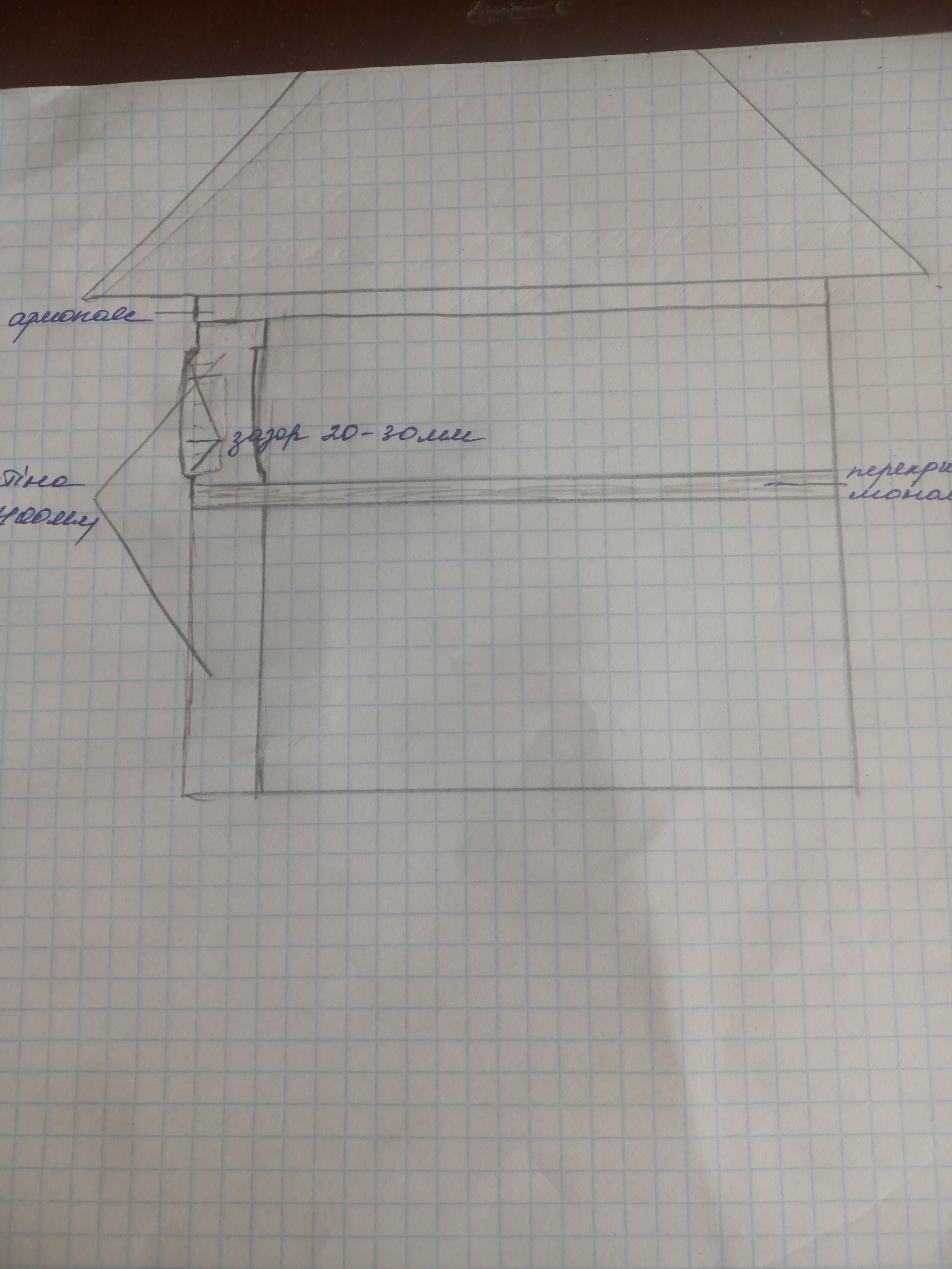

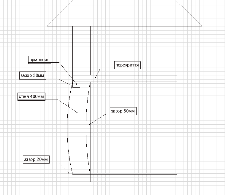

andrey_ka Опубліковано: 23 квітня 2025 Поділитись Опубліковано: 23 квітня 2025 18 хвилин тому, Новичок2016 сказав: Только у меня не до самого низа, а до перекрытия между первым и вторым этажом Ви би не словами пояснювали , або не тільки словами , слова кожен трактує по-своєму. Намалювали б план зі всіма розмірами , щоб було чітко видно що відбувається, швидвше отримаєте якісь варіанти вирішення. Щось на кшталт такого: Посилання на коментар Поділитися на інших сайтах More sharing options...
Новичок2016 Опубліковано: 23 квітня 2025 Поділитись Опубліковано: 23 квітня 2025 2 минуты назад, andrey_ka сказал: Ви би не словами пояснювали , або не тільки словами , слова кожен трактує по-своєму. Намалювали б план зі всіма розмірами , щоб було чітко видно що відбувається, швидвше отримаєте якісь варіанти вирішення. Щось на кшталт такого: Дякую!!! Зроблю 1 Посилання на коментар Поділитися на інших сайтах More sharing options...

ЯД Опубліковано: 23 квітня 2025 Поділитись Опубліковано: 23 квітня 2025 (змінено) 9 годин тому, Новичок2016 сказав: А блок какой? 30, 40 см? (Толщина стены) Только одна пузом, или противоположная тоже? Змінено 23 квітня 2025 користувачем ЯД Посилання на коментар Поділитися на інших сайтах More sharing options...

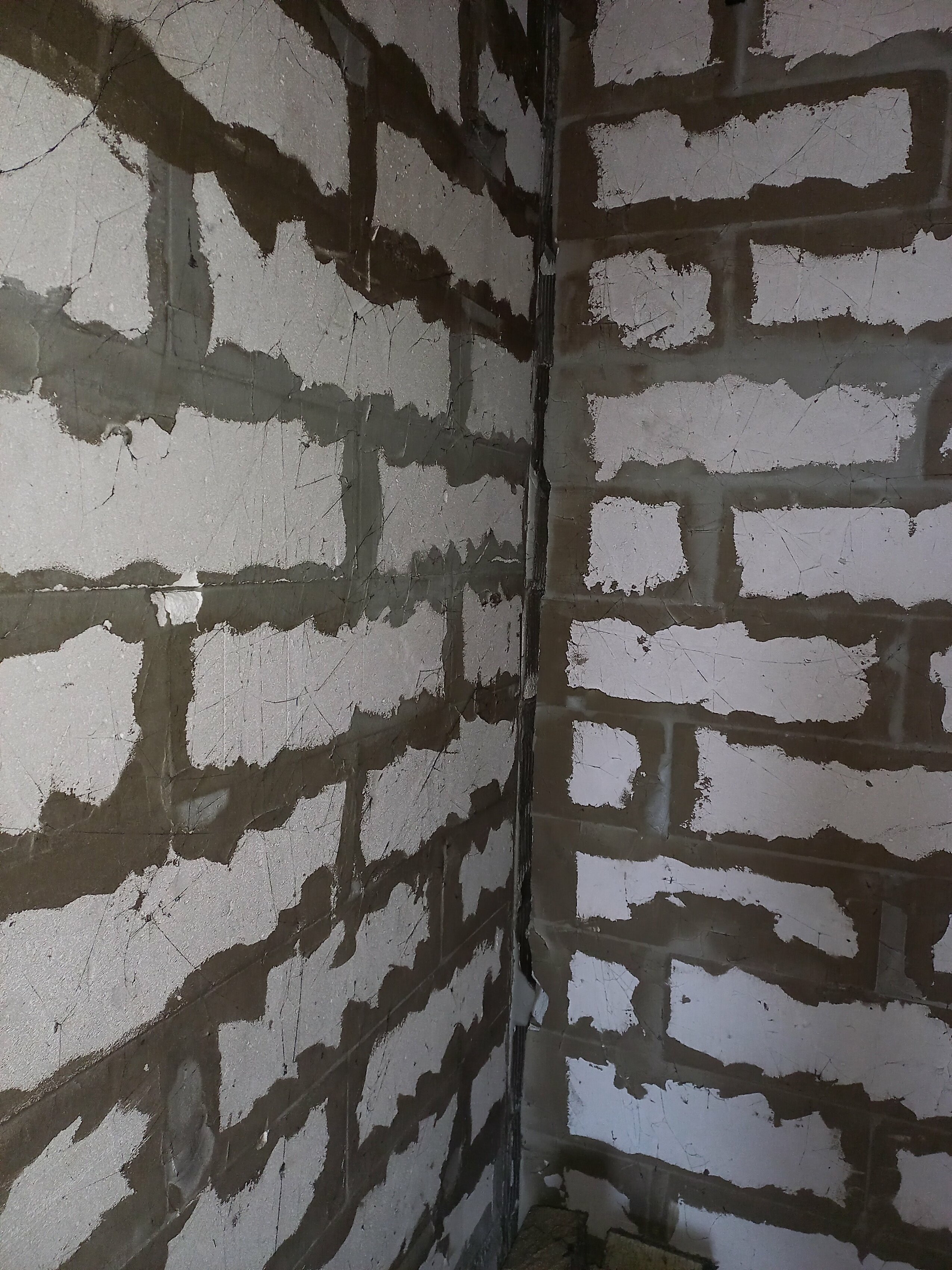

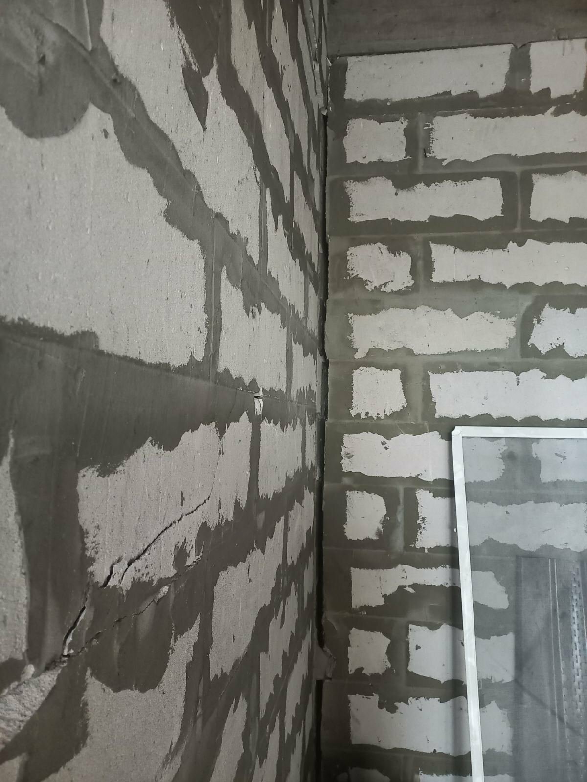

andrey_ka Опубліковано: 24 квітня 2025 Поділитись Опубліковано: 24 квітня 2025 18 годин тому, Новичок2016 сказав: Ззовні виступаючий блок збити. Тріщини розшити та заповнити ремонтною сумішю. Розшити в ширину приблизно на 20мм , глибина максимальна , приблизно по 150мм з обох боків (якщо блок 400мм). Додатково тріщини можна і заармувати , тільки не шпильками з шайбами/гайками , а звичайною арматурою 8мм ІМХО сенс один і той же , але на порядок дешевше. ПС.. Подальшу внутрішню штукатурку армувати сіткою по всій площі , якщо оздоблення фарбування , то і склополотно на всю площу. ПСС.. На площі стіни тріщини , а яка справа в кутах цієї стіни ? Куди ці тріщини доходять , де вони закінчуються? 2 Посилання на коментар Поділитися на інших сайтах More sharing options...
Новичок2016 Опубліковано: 24 квітня 2025 Поділитись Опубліковано: 24 квітня 2025 11 часов назад, ЯД сказал: А блок какой? 30, 40 см? (Толщина стены) Только одна пузом, или противоположная тоже? 40 см. Пузом только одна 1 Посилання на коментар Поділитися на інших сайтах More sharing options...
Propeller Опубліковано: 24 квітня 2025 Поділитись Опубліковано: 24 квітня 2025 16 часов назад, andrey_ka сказал: Ззовні виступаючий блок збити. Тріщини розшити та заповнити ремонтною сумішю. Розшити в ширину приблизно на 20мм , глибина максимальна , приблизно по 150мм з обох боків (якщо блок 400мм). Додатково тріщини можна і заармувати , тільки не шпильками з шайбами/гайками , а звичайною арматурою 8мм ІМХО сенс один і той же , але на порядок дешевше. ПС.. Подальшу внутрішню штукатурку армувати сіткою по всій площі , якщо оздоблення фарбування , то і склополотно на всю площу. ПСС.. На площі стіни тріщини , а яка справа в кутах цієї стіни ? Куди ці тріщини доходять , де вони закінчуються? Поооооговорим. Вы когда пишите "расшить трещину" что имеете в виду? Расшить трещину - это работать вдоль ее оси с целью увеличить ее поперечное сечение. То есть, ширину и глубину. Вы это предлагаете? Если так, то как-то не вяжется арматура с этой концепцией. Нарисуйте хоть что имеете в виду. Посилання на коментар Поділитися на інших сайтах More sharing options...
andrey_ka Опубліковано: 25 квітня 2025 Поділитись Опубліковано: 25 квітня 2025 8 годин тому, Propeller сказав: То есть, ширину и глубину. Вы это предлагаете? Так. 8 годин тому, Propeller сказав: Если так, то как-то не вяжется арматура с этой концепцией. Нарисуйте хоть что имеете в виду. Тріщина (розшивка , заповнення) окремо , армування окремо. Сподіваюсь , ви ж не подумали , що тріщину (стіну) будем армувати вздовж її осі. Арматуру закладаєм перпендикулярно тріщині. Посилання на коментар Поділитися на інших сайтах More sharing options...
Propeller Опубліковано: 25 квітня 2025 Поділитись Опубліковано: 25 квітня 2025 9 часов назад, andrey_ka сказал: Так. Тріщина (розшивка , заповнення) окремо , армування окремо. Сподіваюсь , ви ж не подумали , що тріщину (стіну) будем армувати вздовж її осі. Арматуру закладаєм перпендикулярно тріщині. А зачем расшивать трещину и заквецивать ее раствором, если вы хотите её сшивать стяжками? Посилання на коментар Поділитися на інших сайтах More sharing options...
