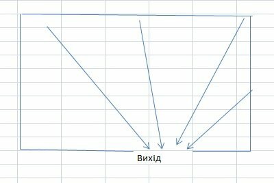

alex9209@ukr.net Опубліковано: 10 червня Поділитись Опубліковано: 10 червня Доброго дня хлопці будь ласка підкажіть як покласти плитку на підлогу щоб вода стікала в назначене місце. Як на малюнку Посилання на коментар Поділитися на інших сайтах More sharing options...
andrey_ka Опубліковано: 11 червня Поділитись Опубліковано: 11 червня 12 годин тому, alex9209@ukr.net сказав: Доброго дня хлопці будь ласка підкажіть як покласти плитку на підлогу щоб вода стікала в назначене місце. Як на малюнку Ламаєте площину по червоній лінії і далі всю площину нахиляєте в сторону стрілок. Посилання на коментар Поділитися на інших сайтах More sharing options...
mazurati Опубліковано: 12 червня Поділитись Опубліковано: 12 червня Все залежить від величини нахилу , розміру плитки , ширини шва, площі приміщення. Можливо все виконати без розрізів плитки . 2 Посилання на коментар Поділитися на інших сайтах More sharing options...
andrey_ka Опубліковано: 12 червня Поділитись Опубліковано: 12 червня 2 години тому, mazurati сказав: Все залежить від величини нахилу А це як , можете пояснити ? Наприклад , кімната 3х2м. плитка 30х30см. , ну або будь-яка інша. Кут нахилу в одному випадку 2гр. , в іншому 10гр. Ви в обох випадках якось по різному будете вкладати плитку ? ПС. ІМХО. Для укладання якась залежність може бути лише від розмірів трапу. 2 години тому, mazurati сказав: ширини шва А тут яка залежність ? ІМХО. В таких кімнатах шви завжди мінімально можливі. Якщо це буде епоксидний , то відповідно так буде дешевше. Якщо цементний , то так буде менше забруднюватись. Наприклад , кімната 3х2м. плитка 30х30см , ну або будь-яка інша. В одному випадку шви 2мм. , в іншому шви...... Навіщо в іншому збільшувати шви ? Ну або свій варіант опишіть. ПС.. ІМХО. Для плиточника необхідні лише такі данні : 1. Розмір приміщення. 2. Розмір плитки. 3. Розмір трапа і його позиція відносно приміщення. 4. Координати каналізаційної труби. Посилання на коментар Поділитися на інших сайтах More sharing options...

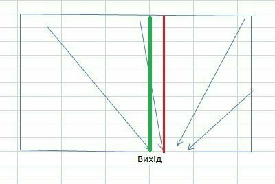

АлександрБ. Опубліковано: 12 червня Поділитись Опубліковано: 12 червня В 11.06.2025 в 07:20, andrey_ka сказал: Ламаєте площину по червоній лінії ... А як Ви вирахували розташування цієї красної лінії ? Чому, з яких міркувань вона проходить саме так ? Посилання на коментар Поділитися на інших сайтах More sharing options...
Vitaliy67 Опубліковано: 12 червня Поділитись Опубліковано: 12 червня (змінено) drive.google.com/file/d/1s1wzedaxaQvwvOc_JMd90bswn4JXLjyB/view?usp=drivesdk Вот, без всяких красных линий Змінено 12 червня користувачем Vitaliy67 Посилання на коментар Поділитися на інших сайтах More sharing options...
andrey_ka Опубліковано: 12 червня Поділитись Опубліковано: 12 червня 1 годину тому, АлександрБ. сказав: А як Ви вирахували розташування цієї красної лінії ? Чому, з яких міркувань вона проходить саме так ? Та просто довільно намалював. Питання ж було загальне , без будь-яких розмірів. 1 Посилання на коментар Поділитися на інших сайтах More sharing options...

АлександрБ. Опубліковано: 12 червня Поділитись Опубліковано: 12 червня (змінено) Тоді чому не можна було просто по шву (зеленим) ? Щоби не різати плитку. . . Змінено 12 червня користувачем АлександрБ. Посилання на коментар Поділитися на інших сайтах More sharing options...
АлександрБ. Опубліковано: 12 червня Поділитись Опубліковано: 12 червня 23 минуты назад, andrey_ka сказал: Та просто довільно намалював. Тоді чому не можна було просто по шву (зеленим) ? Щоби не різати плитку. Посилання на коментар Поділитися на інших сайтах More sharing options...
andrey_ka Опубліковано: 12 червня Поділитись Опубліковано: 12 червня 7 хвилин тому, АлександрБ. сказав: Тоді чому не можна було просто по шву (зеленим) ? Щоби не різати плитку. Ну , мабуть , тому , що шов доволі важко вгадати. Як ви вгадали де проходить шов ? Чи ви вийшли з того , що фон на якому намальований прямокутник зі стрілками , то плитка. Якщо так , то звісно червона лінія буде проходити по шву. Але дивлячись як криво намальований той прямокутник , то скоріш за все то не плитка. Як мінімум потрібні розміри , оті чотири позиції з попередьного посту. Посилання на коментар Поділитися на інших сайтах More sharing options...
АлександрБ. Опубліковано: 12 червня Поділитись Опубліковано: 12 червня (змінено) 1 час назад, andrey_ka сказал: Як ви вгадали де проходить шов ? Так, як Ви й передбачали : 1 час назад, andrey_ka сказал: з того , що фон на якому намальований прямокутник зі стрілками , то плитка. Чому я так вирішив ? Та саме тому, що : 1 час назад, andrey_ka сказал: дивлячись як криво намальований той прямокутник , то скоріш за все то не плитка. Бо практично ніколи реальні, (ті що побудовані Чєлавєками) приміщення не бувають ідеальними геометричними хвігурами. Тобто, вони не мають ні прямих вуглів у 90 градусів, ні однакових довжин протилежних стін ... Та й ще багато чого вони мусили би мати, але, на жаль ! Що ми й бачимо на ескізі ТС-а. На сітку розкладки плитки нанесено фактичний контур приміщення. Контур вирівняно по нижній стіні (з дверима), як по базовій. І, можливо, ще й по лівій, мабуть лівий нижній кут виявився набільш приближеним до 90. Дві інші стіни - плитка підрізається по факту. Це видно у верхньому правому кутку. Так мені здалося. Змінено 12 червня користувачем АлександрБ. 1 Посилання на коментар Поділитися на інших сайтах More sharing options...
